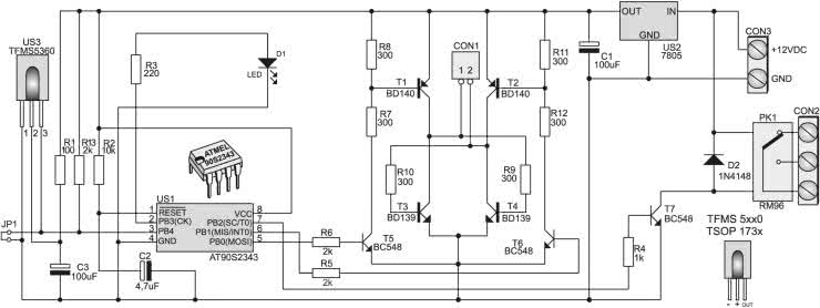

Schemat elektryczny układu przedstawiono na rysunku 1. Sterownik zbudowano na 8-wyprowadzeniowym mikrokontrolerze AT90S2343, który jest wyposażony między innymi w nieulotną pamięć EEPROM, gdzie przechowywane są kody poszczególnych komend sterujących pracą układu. Elementy R2, C2 odpowiedzialne są za zerowanie procesora podczas włączania zasilania. Mikrokontroler nie wymaga zastosowania zewnętrznego rezonatora kwarcowego, gdyż ma wbudowany generator RC. Odbiornik podczerwieni TFMS5360 dołączono do wejścia PB4 procesora. Dioda świecąca D1 służy do sygnalizacji stanu przekaźnika PK1 sterowanego tranzystorem T7 z wyjścia PB2 procesora, pełni także użyteczną rolę podczas programowania kodów wysyłanych przez pilota. Układ powinien być zasilany napięciem stałym o wartości ok. 12 VDC. Część cyfrowa urządzenia zasilana jest napięciem +5 VDC, dostarczanym przez scalony stabilizator napięcia US2.
Rysunek 1. Schemat elektryczny płytki sterownika
Każda odebrana komenda pochodząca z nadajnika kodu RC5 jest przez procesor analizowana. Jeżeli odebrana komenda odpowiada jednemu z zarejestrowanych wcześniej poleceń, to następuje wprowadzenie w ruch silnika na czas określony czasem transmisji i w zadanym kierunku. Każde odebranie komendy przypisanej przekaźnikowi PK1 powoduje zmianę jego stanu na przeciwny.
Przekaźnik typu RM96 jest przeznaczony do przełączania prądów o wartości do 8 A, co w większości przypadków powinno w zupełności wystarczyć do załączania obwodów wzmacniacza. Dioda D2 zabezpiecza tranzystor T7 przed skutkami przepięć pojawiających się na cewce przekaźnika w chwili wyłączania.
Cześć wykonawcza jest typowym dwukierunkowym sterownikiem silnika prądu stałego, którego pracą sterują dwa sygnały cyfrowe. Silnik włączono w przekątną mostka utworzonego przez tranzystory mocy typu BD139 i BD140. Pojawienie się stanu wysokiego na wyjściu PB0 układu US1 spowoduje spolaryzowanie tranzystora T5, a także tranzystorów T4 i T1. Prąd elektryczny popłynie na drodze: +zasilania, tranzystor T1, uzwojenie silnika, tranzystor T4 i masa zasilania. Silnik podłączony do złącza CON1 zacznie się obracać w jedną stronę. Analogiczna sytuacja wystąpi, jeżeli zostanie spolaryzowany tranzystor T6 z tym że silnik zacznie obracać się w przeciwną stronę.

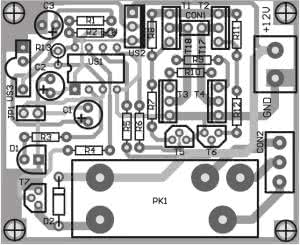

Rysunek 2. Schemat montażowy płytki drukowanej sterownika

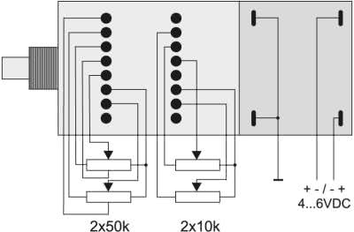

Na rysunku 2 przedstawiono rozmieszczenie elementów na płytce drukowanej wykonanej na laminacie dwustronnym z metalizacją. Montaż układu rozpoczynamy od wlutowania w płytkę rezystorów, podstawki pod procesor, kondensatorów, a zakończymy, montując tranzystory, odbiornik podczerwieni oraz przekaźnik, o ile zdecydujemy się na jego użycie. Na rysunku 3 pokazano funkcje wyprowadzeń potencjometru RK16814MG firmy ALPS.
Rysunek 3. Funkcje wyprowadzeń typowego potencjometru z silniczkiem  RK16814MG firmy ALPS
