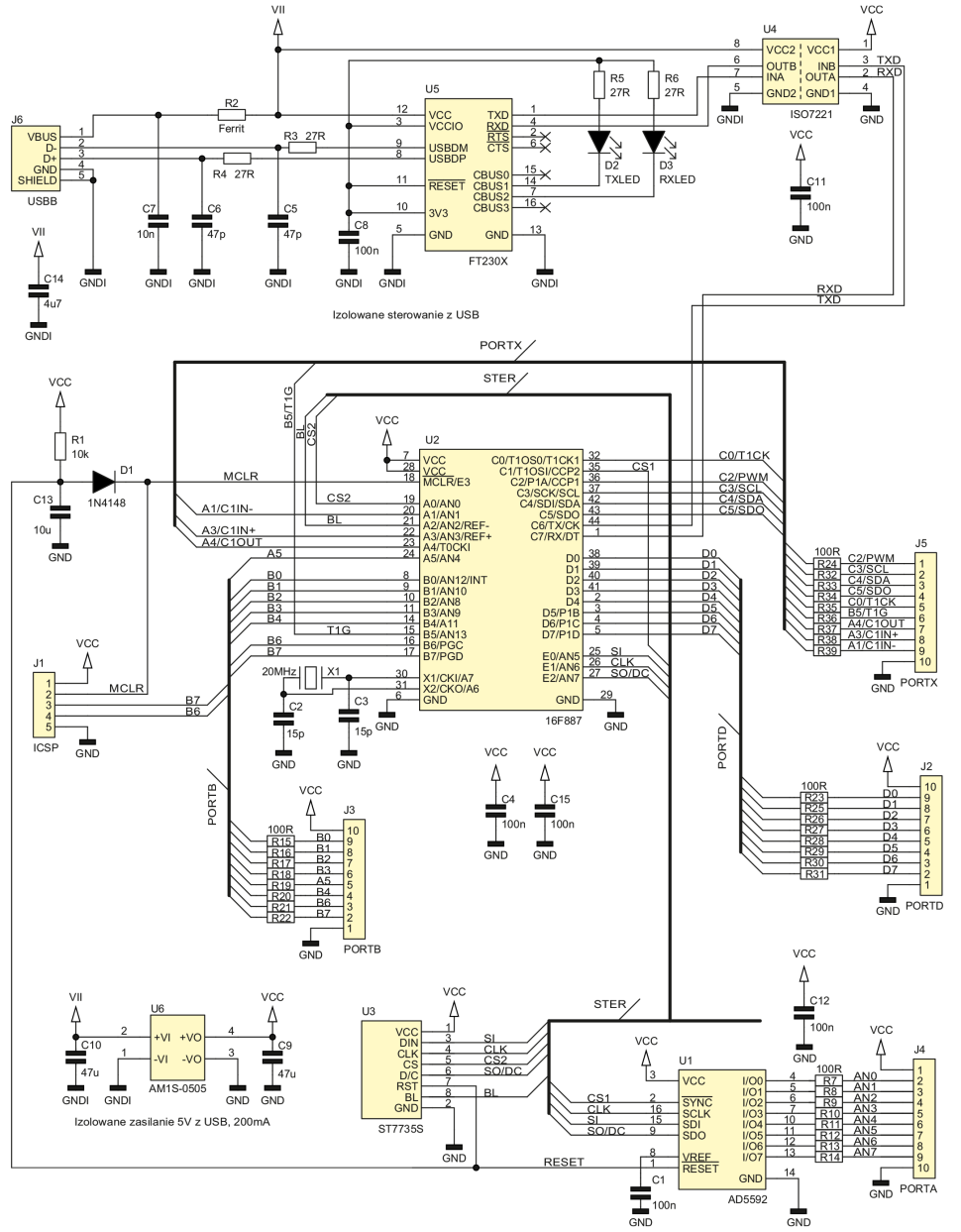

Zgodnie z założeniami urządzenie oferuje 33 wejścia/wyjścia cyfrowe, w tym 8 analogowych. Dodatkowo w przystawce postanowiłem zaimplementować obsługę podstawowych interfejsów szeregowych (I²C, SPI, 1-Wire), generator PWM i przebiegu prostokątnego oraz prosty licznik impulsów i miernik częstotliwości.
Przystawka bazuje na 44-nóżkowym mikrokontrolerze PIC16F887, który wyposażony jest w całkiem pokaźny zestaw linii GPIO oraz peryferiów mogących realizować powyżej wymienione funkcje. Procesor taktowany jest zegarem 20 MHz. Schemat ideowy przystawki pokazano na rysunku 1.
Rysunek 1. Schemat ideowy przystawki JJMDAQ

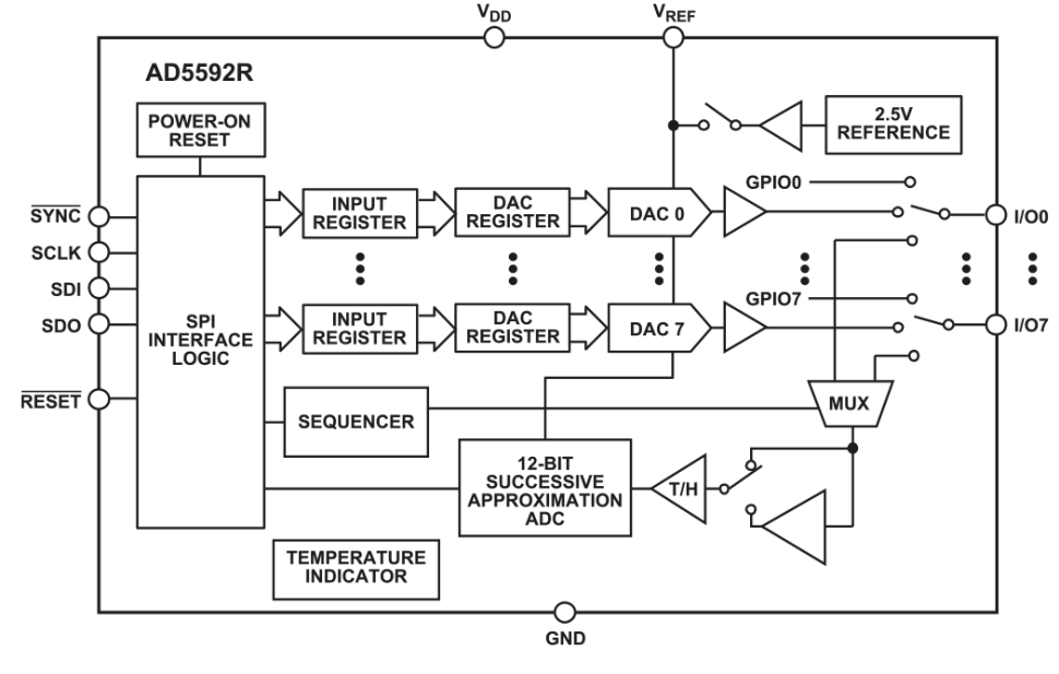

Część analogowa przystawki bazuje na układzie AD5592R [2] firmy Analog Devices. AD5592 to 8-kanałowy, w pełni konfigurowalny front-end ADC/DAC/GPIO. Każdy kanał może być niezależnie skonfigurowany jako 12-bitowy przetwornik ADC bądź DAC pracujący w zakresie napięć 0...5 V albo jako GPIO, czyli cyfrowe wejście bądź wyjście. Programowanie układu realizowane jest przez zestaw 16-bitowych rejestrów oraz 4-sygnałowy interfejs SPI. Schemat blokowy układu przedstawiono na rysunku 2.
Rysunek 2. Schemat blokowy układu AD5592

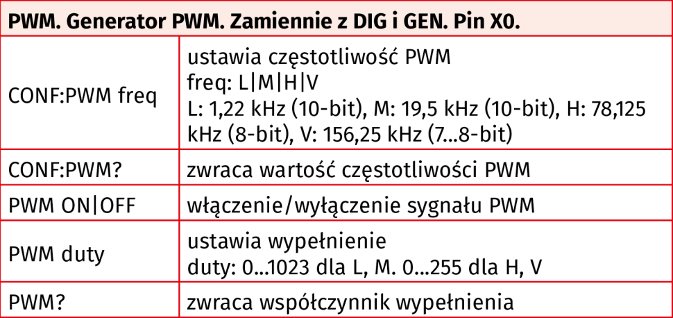

  • generator sygnału PWM,
  • generator przebiegu prostokątnego o zmiennej częstotliwości,

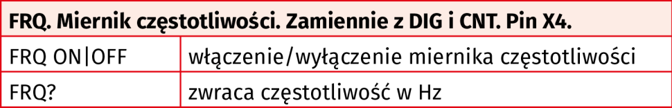

  • prosty miernik częstotliwości sygnału TTL,

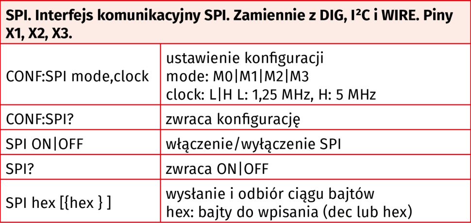

  • interfejs SPI,

Każdy sygnał dostępny w interfejsie może być sterowany niezależnie. Porty A, B i D mogą być również skonfigurowane jako 8-bitowe, równoległe wejście/wyjście.
Generator PWM i generator przebiegu prostokątnego zrealizowane zostały za pomocą bloku CCP (Capture/Compare/PWM) mikrokontrolera. Wybrana częstotliwość sygnału PWM może wynosić 1,22 kHz lub 9,5 kHz z rozdzielczością 10 bitów albo 78,125 kHz lub 156,25 kHz z rozdzielczością 8 bitów.

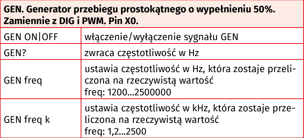

Częstotliwość przebiegu prostokątnego o wypełnieniu 50% można zmieniać w zakresie od 1,2 kHz do 2,5 MHz. Oprogramowanie przystawki dopasuje wprowadzoną przez użytkownika częstotliwość do możliwości elektroniki bloku PWM.

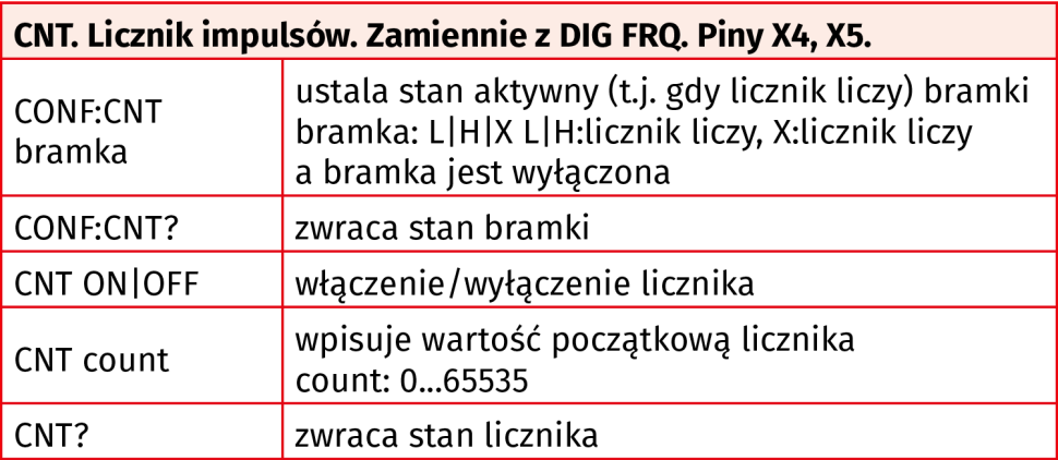

16-bitowy, bramkowany licznik impulsów obsługiwany jest przez licznik TIMER1 mikrokontrolera. Prosty miernik częstotliwości wykorzystuje również TIMER1 oraz TIMER0 (z preskalerem równym 256) do sterowania podstawą czasu, która dobierana jest automatycznie w zależności od częstotliwości badanego przebiegu. Miernik umożliwia pomiar częstotliwości do 10 MHz.

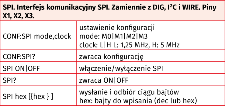

Interfejsy komunikacyjne I²C oraz SPI zrealizowano za pomocą bloku MSSP (Master Synchronous Serial Port) mikrokontrolera. Interfejs I²C może pracować z częstotliwościami 100 kHz, 400 kHz albo 1 MHz. Interfejs SPI może pracować w trybach M0, M1, M2 lub M3 z częstotliwościami 1,25 MHz albo 5 MHz. Interfejs 1-Wire zrealizowano w sposób programowy.

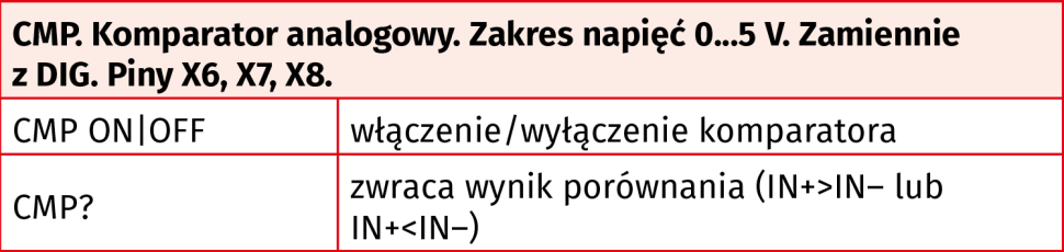

W mikrokontrolerze PIC16F887 znajduje się również moduł komparatora analogowego, którego wejścia (C1IN+, C1IN–) oraz wyjście (C1OUT) również zostały wykorzystane.

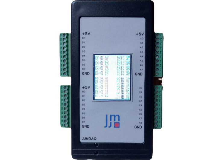

Całość zmontowano w standardowej, plastikowej obudowie Z34A firmy Kradex.
Urządzenie zostało także wyposażone w 1,8-calowy, kolorowy wyświetlacz LCD Waveshare ST7735 [3], na którym w czasie rzeczywistym wyświetlane są informacje o aktywnych funkcjach oraz stany cyfrowe i analogowe poszczególnych linii interfejsu. Wyświetlacz nie jest niezbędny do pracy przystawki, ułatwia jednak jej użytkowanie. W szczególności jeżeli jedynym zadaniem jest monitorowanie sygnałów, to po podłączeniu ich do portów wejściowych wystarczy włączyć zasilanie przystawki, a stany sygnałów wyświetlone zostaną na wyświetlaczu.

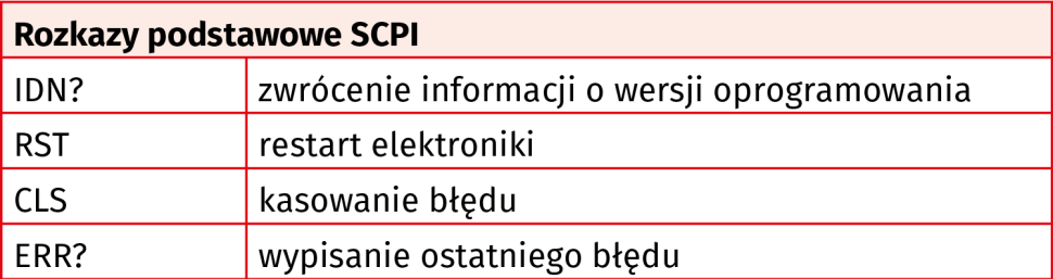

Rozkazy SCPI tworzą strukturę hierarchiczną. Poszczególne składniki drzewa (tokeny) rozkazów oddzielane są znakami dwukropka (:). Znak spacji oddziela rozkaz od parametrów. Komenda zapytania (query), zwracająca wartość, kończy się znakiem zapytania (?). Pełny opis koncepcji i ramowej składni SCPI dostępny jest na stronie IVI Foundation [5].
W opracowanej wersji oprogramowania każdy poprawnie sformułowany i wykonany rozkaz jest zwrotnie potwierdzany jego echem do użytkownika, np.:
IDN? poprawny rozkaz zwrócenia wersji oprogramowania
JJMDAQ odpowiedź z DAQ

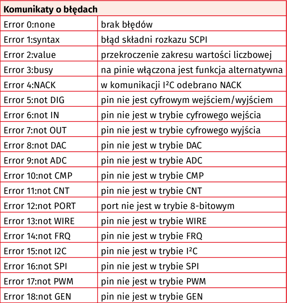

W przypadku błędu składni zwracany jest odpowiedni komunikat błędu.
ABC wysłanie błędnego rozkazu
ERROR 1:syntax odpowiedź z DAQ

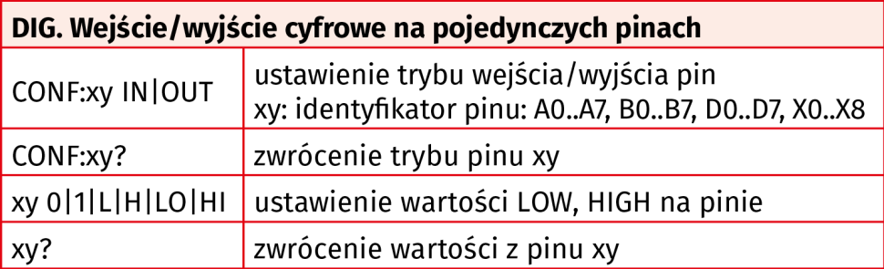

Sterowanie poszczególnymi sygnałami cyfrowymi interfejsu wymaga wcześniejszej konfiguracji wybranej linii w tryb wejścia (IN) lub wyjścia (OUT). Do konfiguracji służy rozkaz CONF. Po włączeniu zasilania wszystkie piny przystawki skonfigurowane są jako wejścia cyfrowe.
CONF:xy IN lub CONF:xy OUT ustawienie trybu wejścia lub wyjścia pinu xy
Gdzie „xy” jest identyfikatorem danego pinu. Nazwa pinu składa się z identyfikatora portu (x) i numeru pinu (y): A0,..,A7, B0,..,B7, D0,..,D7, X0,..,X8.
Konfigurację wybranego pinu można w każdej chwili sprawdzić rozkazem:
CONF:xy?
Jeżeli wybrany pin (np. A0) został ustawiony jako wyjście (OUT), to ustawienie na nim stanu niskiego wymaga wykonania rozkazu:
A0 0 bądź A0 L lub A0 LO
Podobnie ustawienie stanu wysokiego:
A0 1 bądź A0 H lub A0 HI
Jeżeli pin B1 został skonfigurowany jako wejście (IN), to jego stan zwraca rozkaz:
B1? odczytanie stanu B1
0 lub 1 odpowiedź z DAQ
Próba ustawienia stanu pinu, który jest skonfigurowany jako wejście, spowoduje zwrócenie komunikatu błędu:
CONF:B1 IN konfiguracja pinu B1 jako wejście
CONF:B1 IN potwierdzenie wykonania rozkazu
B1 HI próba ustawienia stanu HI
ERROR 7:not OUT komunikat o błędzie
Podobnie komunikatem błędu skończy się próba odczytania stanu pinu, który jest skonfigurowany jako wyjście.

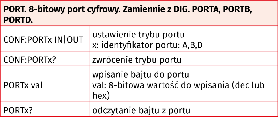

Sygnały w PORTA, PORTB i PORTD mogą być również obsługiwane jako 8-bitowe, równoległe wejście/wyjście, np.:
CONF:PORTD OUT konfiguracja PORTD jako wyjście
CONF:PORTD OUT potwierdzenie wykonania rozkazu
PORTD 0xAA lub PORTD 170 wpisanie do PORTD wartości 170
PORTD 0xAA potwierdzenie wykonania rozkazu
CONF:PORTD IN konfiguracja PORTD jako wejście
CONF:PORTD IN potwierdzenie wykonania rozkazu
PORTD? Odczytanie bajtu z PORTD
0…255 odpowiedź z DAQ

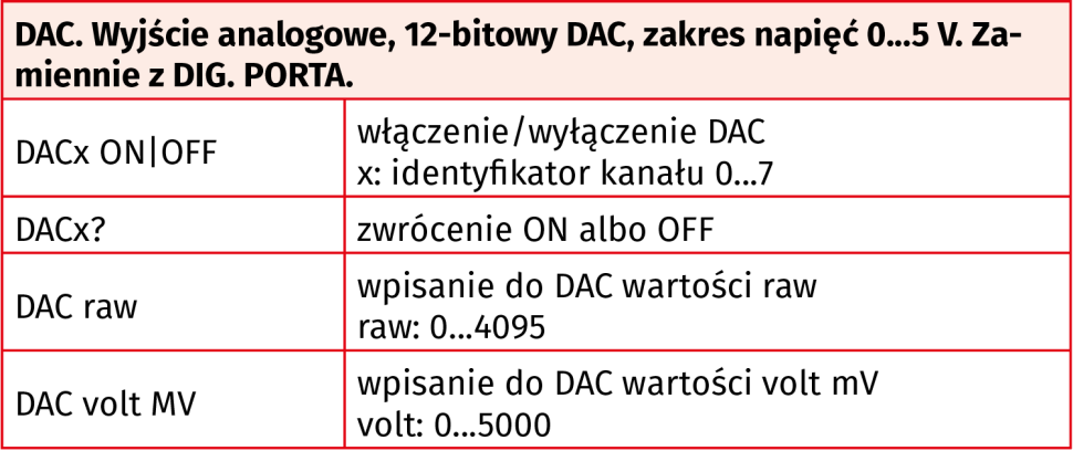

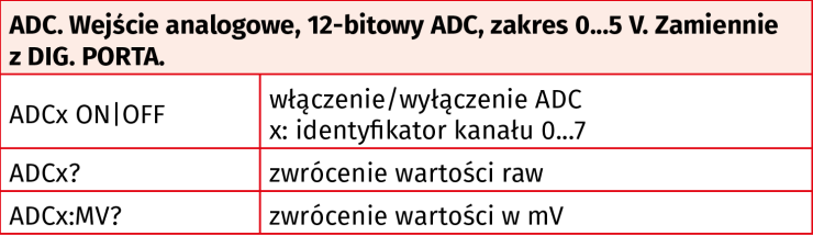

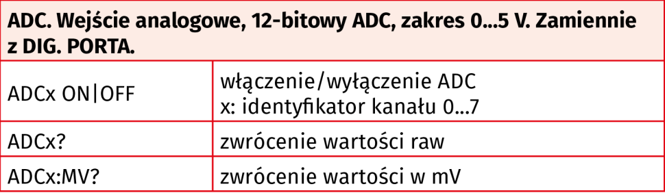

Poszczególne linie PORTA, oprócz funkcji cyfrowego wejścia/wyjścia, mogą spełniać rolę analogowych wyjść lub wejść. Podobnie sygnały w PORTX mogą obsługiwać funkcje alternatywne. Aby włączyć funkcję alternatywną, należy jawnie przeprogramować dany pin. Dla przykładu: włączenie funkcji przetwornika DAC na linii A1 i ustawienie na niej napięcia 2500 mV wymaga sekwencji:
DAC1 ON włączenie funkcji DAC na linii A1
DAC1 ON potwierdzenie wykonania rozkazu
DAC1 2048 wpisanie wartości w postaci liczby całkowitej (0...4095)
DAC1 2048 potwierdzenie wykonania rozkazu
DAC1 2500 mV wpisanie wartości w mV (0...5000)
DAC1 2500 MV potwierdzenie wykonania rozkazu
DAC1 OFF wyłączenie funkcji DAC na linii A1
DAC1 OFF potwierdzenie wykonania rozkazu
Podobnie włączenie generatora przebiegu prostokątnego i ustawienie np. częstotliwości 10 kHz wymaga sekwencji:
GEN ON włączenie generatora (pin X0)
GEN ON potwierdzenie wykonania rozkazu
GEN 10k ustawienie częstotliwości 10 kHz
GEN 10080Hz potwierdzenie ustawienia rzeczywistej częstotliwości
GEN OFF wyłączenie generatora
GEN OFF potwierdzenie wykonania rozkazu

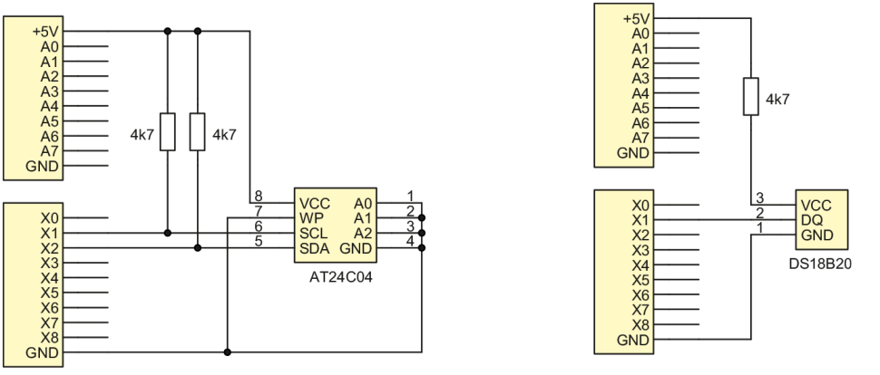

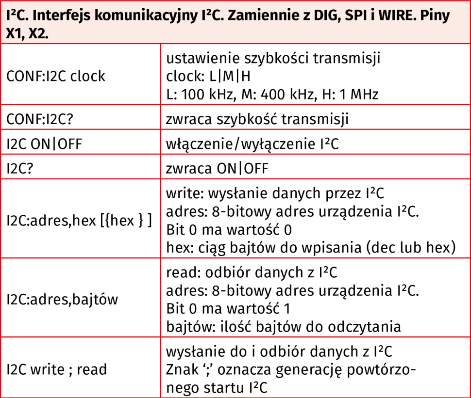

Komunikacja przez interfejs I²C na przykładzie obsługi pamięci AT24C04
Pojedyncza transakcja w interfejsie I²C rozpoczyna się sekwencją „Start”, a kończy sekwencją „Stop”. Stany te generowane są automatycznie w trakcie wykonywania rozkazu SCPI. Każde urządzenie w I²C ma fabrycznie przypisany adres, który jednoznacznie je identyfikuje. Bit LSB adresu o wartości 0 oznacza adres zapisu, a bit o wartości 1 – adres odczytu. Po przesłaniu adresu kolejne bajty są już specyficzne dla danego układu.
W przypadku pamięci AT24C04 [6] cztery najstarsze bity adresu mają wartości 1010. Trzy kolejne bity adresu układu: A2, A1 i A0 muszą odpowiadać stanom ustawionym na pinach A2, A1 i A0 układu scalonego. Sygnały SCL i SDA pamięci należy podłączyć odpowiednio do pinów X1 i X2 przystawki. Linie SCL i SDA muszą być również podciągnięte do VCC rezystorami o wartości około 4,7 kΩ. W prezentowanym przykładzie linie A2, A1 i A0 podłączone do masy wybierają stronę 0 pamięci. Dla pamięci podłączonej jak podano powyżej, adres zapisu to 0xA0, a odczytu – 0xA1. W zaimplementowanym rozkazie SCPI adres układu jest zawsze oddzielony od pozostałych parametrów znakiem przecinka (,).
Zgodnie z protokołem komunikacji z AT24C04, zapis do pamięci (page write) wymaga podania początkowego adresu na stronie (w poniższym przykładzie na stronie 0) i wartości bajtów do wpisania (w przykładzie: 10, 11, 12).
Odczyt z pamięci (sequential read) wymaga wstępnego wpisania adresu, od którego będą odczytywane dane. Po wygenerowaniu stanu „Repeated Start” należy podać ilość odczytywanych bajtów (w omawianym przykładzie: od adresu 1 następuje odczyt 2 bajtów). W rozkazie SCPI stan powtórzonego startu sygnalizowany jest znakiem średnika (;). Omawiana sekwencja rozkazów zapisu i odczytu, wraz z odpowiedziami od przystawki, przedstawiona została poniżej:
CONF:I2C M ustawienie szybkości I²C na 400 kHz
CONF:I2C M potwierdzenie z DAQ
I2C ON włączenie I²C (piny X1, X2)
I2C ON potwierdzenie z DAQ
I2C 0xA0, 0 10 11 12 od adresu 0 wpisanie wartości
10, 11, 12
I2C 0x0A, 0 10 11 12 potwierdzenie z DAQ
I2C 0xA0,1 ; 0xA1, 2 ustawienie adresu 1
i odczytanie 2 bajtów
11 12 odpowiedź z DAQ
I2C OFF wyłączenie I²C
I2C OFF odpowiedź z DAQ
Uwaga! Błędnie sformułowany rozkaz SCPI do obsługi pamięci AT24C04 może czasem spowodować zablokowanie działania pamięci. W takim przypadku najlepiej jest chwilowo odłączyć zasilanie od pamięci. Może być także konieczne zresetowanie przystawki.

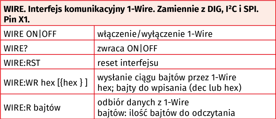

Komunikacja przez interfejs 1-Wire na przykładzie obsługi czujnika temperatury DS18B20
Każda transakcja w interfejsie 1-Wire rozpoczyna się stanem „Reset”, po którym przesyłane są rozkazy zapisu do i odczytu z układu. Dodatkowo linia danych interfejsu musi być podciągnięta do VCC rezystorem o wartości około 4,7 kΩ (rysunek 3).
Rysunek 3. Sposób podłączenia pamięci (A) AT24C04 i czujnika temperatury (B) DS1820
Przykładowa sekwencja rozkazów umożliwiająca odczyt temperatury z czujnika DS18B20 [7] przedstawiona została poniżej:
WIRE ON włącznie 1-Wire (pin X1)
WIRE ON potwierdzenie z DAQ
WIRE:RST Reset, początek sekwencji
WIRE:RST potwierdzenie z DAQ
WIRE:WR 0xCC 0x44 inicjalizacja pomiaru temperatury
WIRE:WR 0xCC 0x44 potwierdzenie z DAQ
WIRE:WR 0xCC 0xBE odczyt pamięci scratchpad
WIRE:READ 2 odczyt dwóch bajtów przetwornika
40 0 potwierdzenie z DAQ
WIRE OFF wyłączenie 1-Wire
WIRE OFF odpowiedź z DAQ

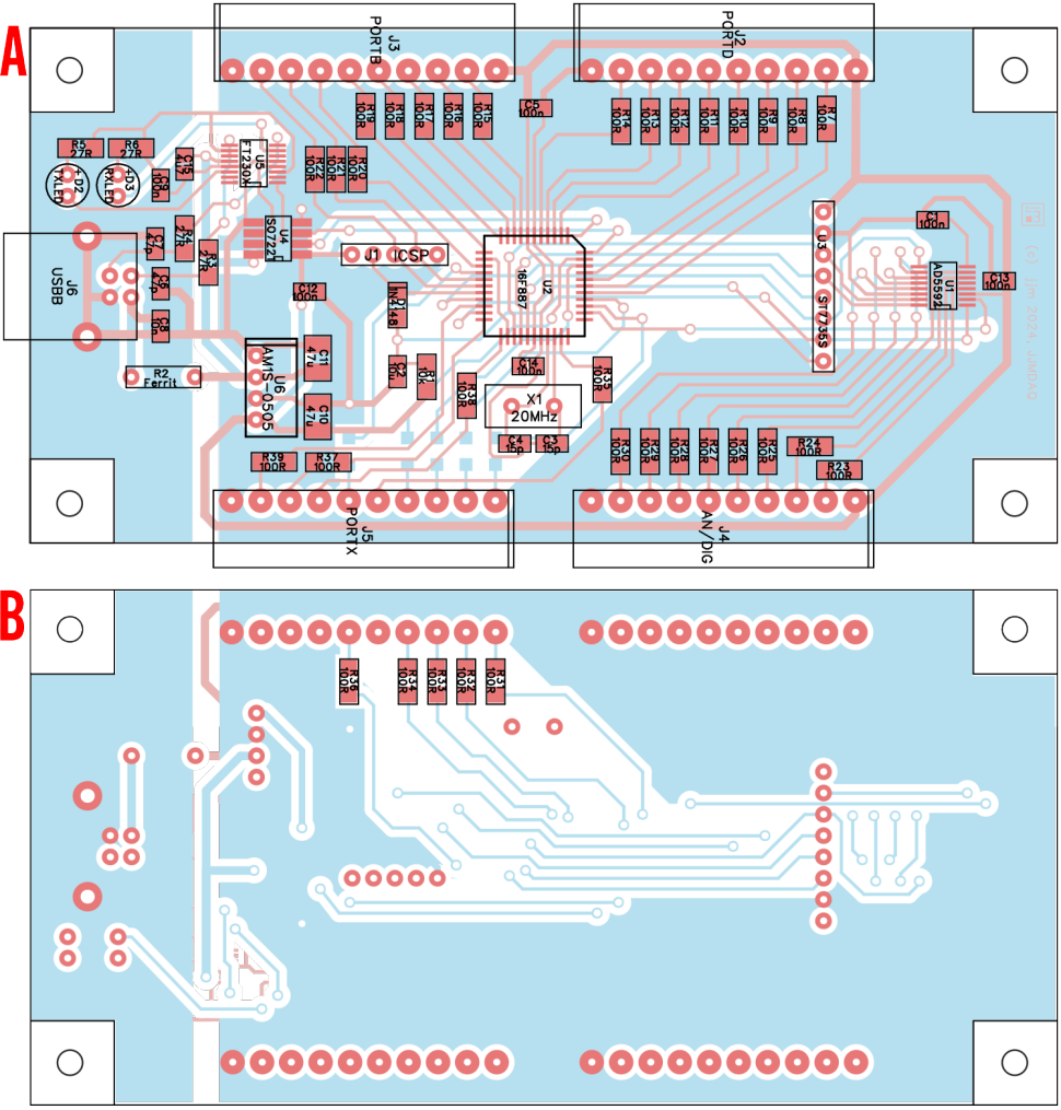

Rysunek 4. Schemat montażowy płytki drukowanej (a – strona TOP, b – strona BOTTOM)
