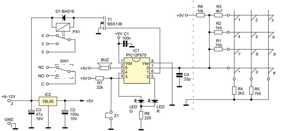

Układ wyposażony jest w klawiaturę numeryczną o 12 przyciskach i architekturze matrycowej 3×4. Można sądzić, że do obsługi takiej klawiatury należy użyć 7 linii GPIO mikrokontrolera. W tym jednak wypadku zastosowano 8-pinowy mikrokontroler PIC12F675, który dokonuje odczytu klawiatury za pomocą... pojedynczego wejścia przetwornika analogowo-cyfrowego! Nie zawsze trzeba więc używać wielordzeniowego „giganta” o zatrważającej liczbie wyprowadzeń. Przy odpowiednim zagospodarowaniu dostępnych komponentów można czasem stworzyć coś użytecznego na bazie skromnego mikrokontrolera, oferującego jedynie 1 kB pamięci Flash. Na rysunku 1 znajduje się schemat ideowy opisywanego układu.
Rysunek 1. Schemat ideowy układu
Do wyprowadzeń klawiatury podłączono dzielnik składający się z sześciu rezystorów – w ten sposób, że do rezystora R6, podłączonego do zasilania +5 V, dołączany jest drugi rezystor dzielnika przez przyciśnięcie klawiatury. W ten sposób na wejściu przetwornika analogowo-cyfrowego mikrokontrolera (IC1, pin nr 7) pojawia się napięcie w zakresie od 0 V do +5 V odpowiadające kolejnym przyciskom klawiatury. Odczyt +5 V oznacza, że wszystkie przyciski klawiatury są zwolnione, a 0 V oznacza naciśnięcie przycisku „#” klawiatury. Przy zastosowaniu rezystorów o tolerancji 1% i użyciu wszystkich dostępnych 10 bitów przetwornika ADC można rozróżnić 12 różnych stanów. Nie należy martwić się odchyłkami napięcia zasilania, ponieważ to samo napięcie stanowi także odniesienie dla przetwornika ADC. Wartości rezystorów dobrano na tyle wysokie, aby płynący przez obwód prąd nie uszkadzał węglowego styku klawiatury.

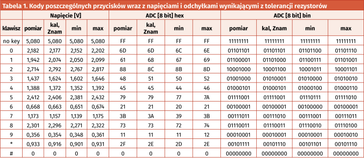

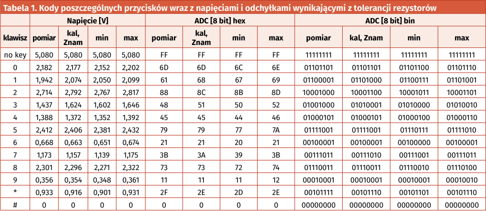

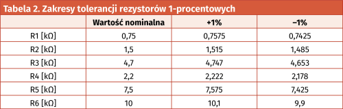

W tabeli 1 zebrano kody poszczególnych przycisków, wraz z odpowiadającymi im napięciami i odchyłkami wynikającymi z tolerancji rezystorów (te zaś opisano w tabeli 2).
Jak widać, wystarczy przeanalizować tylko 8 najstarszych bitów wyniku pomiaru pozyskiwanego z przetwornika. Wartością tą, w przypadku mikrokontrolerów PIC, można wygodnie zarządzać przez bity sterujące, które justują wynik w lewo lub prawo, dzięki temu „na gotowo” otrzymujemy 8 najstarszych bitów w jednym rejestrze.
Od tego już łatwa droga do stworzenia reguły, która umożliwi poprawne dekodowanie wszystkich 12 przycisków:

Do portów GPIO2 i GPIO4 mikrokontrolera (wyprowadzenia 5 i 4) podłączone są anody dwukolorowej diody LED. Do wyprowadzenia GPIO5 (pin nr 2 mikrokontrolera) podłączony jest sygnalizator piezoelektryczny bez generatora. Port GPIO1 (pin nr 6) mikrokontrolera stanowi „wyjście” układu – poprzez tranzystor T1 steruje przekaźnikiem PX1, otwierającym np. elektrozaczep chronionych drzwi. Instalator sam może wybrać, czy potrzebna jest mu konfiguracja styku NO czy NC – obie opcje dostępne są na kostce łączeniowej. Port GPIO3 mikrokontrolera nie jest ustawiony jako tradycyjne wejście zerujące MCLR, ale jako wejście, do którego podłączono goldpin Z1 (współpracujący z opcjonalną zworką) oraz rezystor podciągający R7.
Cały układ zasilany jest napięciem stałym 12 V (jest to typowe napięcie dostępne w systemach kontroli dostępu, stosowane najczęściej np. do wysterowania elektrozaczepu rygla drzwi). Napięcia +5 V (do mikrokontrolera) dostarcza stabilizator IC2.
Dodatkowo układ wyposażony jest w wyłącznik krańcowy SW1, który zmienia swój stan w chwili otwarcia obudowy lub odchylenia jej od płaszczyzny, do której jest przymocowana (np. ściany) – to standardowe zabezpieczenie antysabotażowe, stosowane w systemach kontroli dostępu. Jeśli chcielibyśmy stworzyć swój własny system kontroli dostępu, to wyłącznikiem tym można na przykład wyłączać trwale napięcie zasilania układu tak, aby uniemożliwić sterowanie rygla drzwi przez zwieranie wyjść przekaźnika.

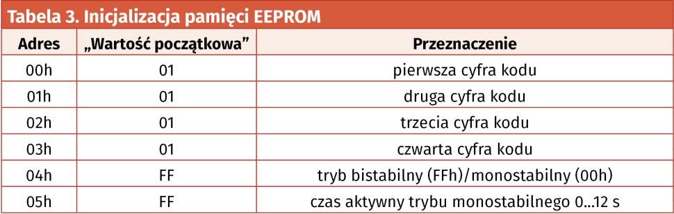

Po włączeniu zasilania układu mikrokontroler sprawdza zawartość pamięci EEPROM. W pierwszych czterech komórkach przechowywany jest kod aktywujący przekaźnik – są to 4 cyfry z zakresu 0...9. Jeśli pamięć jest czysta (po wgraniu programu do mikrokontrolera), to w pierwszej komórce pamięci znajdujemy wartość FFh. Wówczas wpisywane są tam początkowe ustawienia według tabeli 3.
Jeśli pojawi się potrzeba przywrócenia ustawień „fabrycznych” (np. jeżeli zapomnimy kodu), możemy użyć „tajemniczej” zwory Z1. Jeśli założymy ją na złącze goldpin (zwierając w ten sposób port GPIO3 do GND) i włączymy zasilanie, to mikrokontroler w pierwszej kolejności wpisze do pamięci EEPROM umieszczone w powyższej tabeli wartości.

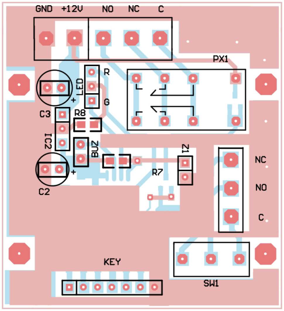

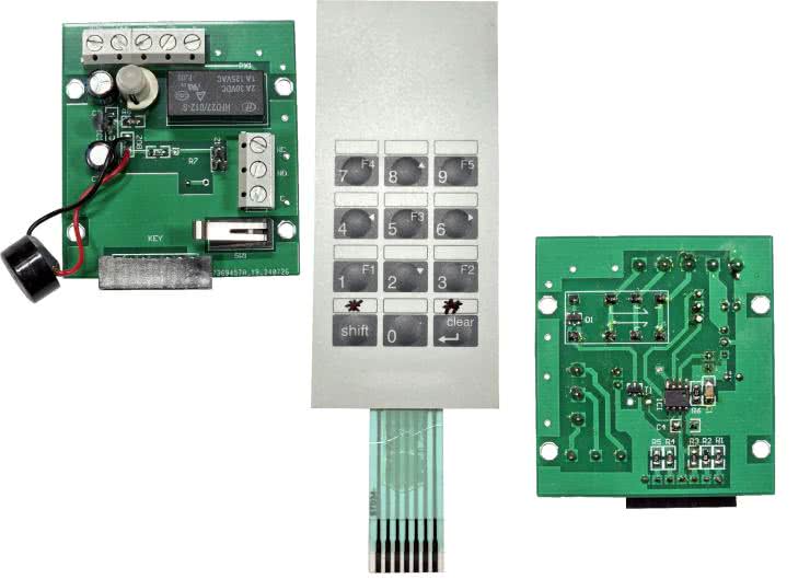

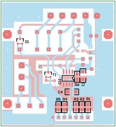

Układ składa się z minimalnej liczby elementów i zmontowany jest na niewielkim, dwustronnym obwodzie drukowanym o wymiarach 50×40 mm (rysunki 2 i 3). Montaż należy rozpocząć od mikrokontrolera w obudowie SO-8, przy czym można przylutować zaprogramowany wcześniej układ lub wgrać program już po zamontowaniu mikrokontrolera na PCB. Programowanie mikrokontrolera przed montażem wymaga jednak kosztownej podstawki, dlatego dużo łatwiej jest przeprowadzić ten proces już po przylutowaniu mikrokontrolera – wystarczy w tym celu przylutować 4 przewody z programatora do punktów GND, MCLR, GPIO0, GPIO1 i wgrać program.
Rysunek 2. Schemat montażowy płytki drukowanej (strona TOP)
Rysunek 3. Schemat montażowy płytki drukowanej (strona BOTTOM)
Po zamontowaniu mikrokontrolera należy przylutować pozostałe elementy SMD. Trzeba przy tym pamiętać, że rezystory R1...R6 muszą mieć 1-procentową tolerancję. W przeciwnym wypadku mogą zdarzyć się przekłamania odczytu klawiatury. Na końcu należy zamontować pozostałe elementy wraz ze złączem klawiatury. Ja użyłem klawiatury membranowej typu STD34-07, ale można zastosować np. klawiaturę ze starego aparatu telefonicznego. Podczas normalnej pracy zwora Z1 powinna być otwarta. Przy pierwszym uruchomieniu kod to 1111.
Prosta konstrukcja urządzenia nie powinna stwarzać kłopotów nawet niedoświadczonym elektronikom.
