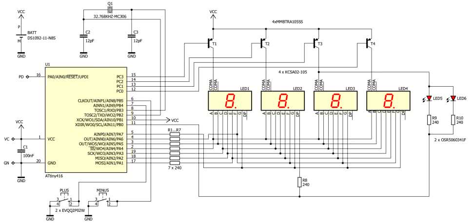

Rysunek 1. Schemat ideowy urządzenia
Sercem układu jest mikrokontroler ATtiny416, taktowany wewnętrznym oscylatorem o częstotliwości 1 MHz. Jak nietrudno się domyślić, głównym wyzwaniem przy projektowaniu zegarka była chęć minimalizacji zużycia energii, a co za tym idzie – wydłużenia czasu pracy na jednym ogniwie zasilającym. Mikrokontroler nasz realizuje obsługę 7-segmentowego wyświetlacza LED o organizacji 4 znaków w konfiguracji wspólnej anody (wyprowadzenia PC3…PC0 mikrokontrolera). Korzysta w tym celu z wbudowanego układu czasowo-licznikowego TCA0, który – pracując w trybie NORMAL – wywołuje stosowne przerwanie systemowe (od przepełnienia → TCA0_OVF_vect) 240 razy na sekundę (czyli 60 razy dla każdej wspólnej anody), obsługując właściwy mechanizm multipleksowania. Ponadto mikrokontroler obsługuje prostą klawiaturę złożoną z przycisków PLUS i MINUS, korzystając z wbudowanego układu czasowo-licznikowego TCB0, który pracując w trybie PERIODIC_INTERRUPT, wywołuje przerwanie od przepełnienia (TCB0_INT_vect) 100 razy na sekundę (co 10 ms), przez co – po pierwsze – zapewniona została nieblokująca obsługa klawiatury systemowej z eliminacją zjawiska drgania styków, a po drugie – możliwa stała się obsługa krótkiego i długiego naciśnięcia przycisków. Ostatnią i zarazem fundamentalną funkcjonalnością naszego mikrokontrolera jest zegar czasu rzeczywistego RTC. Zwykle funkcjonalność taką realizuje się, implementując jakiś sprzętowy zegar czasu rzeczywistego (na przykład DS1307 lub MCP79410), lecz w naszym systemie stawiamy na minimalizację zużycia energii, w związku z czym zrealizujemy ją z użyciem wbudowanego w strukturę mikrokontrolera układu RTC. Pracując w trybie PERIODIC_INTERRUPT, wywołuje on przerwanie od przepełnienia (RTC_PIT_vect) raz na sekundę, a tym samym realizuje funkcjonalność zegara RTC. Co więcej, oscylator wspomnianego zegara RTC, taktowany zewnętrznym rezonatorem kwarcowym o częstotliwości 32,768 kHz, pracować może podczas trybu Power Down mikrokontrolera, przez co możliwa stała się realizacja zegara RTC w każdym trybie jego pracy. Tak naprawdę skrajnie niski prąd trybu Power Down rzędu 300 nA (przy taktowaniu mikrokontrolera równym 1 MHz) sprawia, iż opisane rozwiązanie jest dużo korzystniejsze energetycznie, niż stosowanie zewnętrznego zegara RTC (na przykład sterowanego magistralą I²C). Oczywiście wymusza to na nas drobiazgowe przemyślenie stosownych funkcji sterujących, lecz gra warta jest świeczki. Jako że jest to temat ciekawy, poniżej zaprezentuję moduł obsługi zegara RTC nowoczesnych mikrokontrolerów ATtiny 1-series. Na początek plik nagłówkowy, który pokazano na listingu 1, a dzięki któremu porządkujemy późniejszy kod źródłowy, czyniąc go bardzo czytelnym – i jednocześnie upraszczamy proces wprowadzania ewentualnych zmian. Plik ten definiuje główne ustawienia sprzętowe oraz wprowadza niezbędne zmienne.

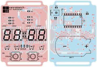

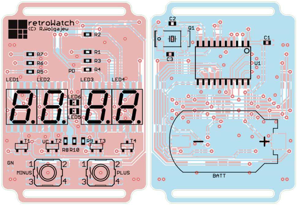

Schemat montażowy urządzenia pokazano na rysunku 2. Przyznać muszę, że w kwestii obwodu drukowanego nie miałem wiele do powiedzenia – jeśli wziąć pod uwagę konieczność jego minimalizacji, a także chęć nawiązania do pierwowzoru. Wszystko to spowodowało, że projekt wymagał sporo uwagi podczas implementacji i nie był tak łatwy do opracowania, jak mogłoby się wydawać. Finalnie powstał obwód drukowany pokazany na rysunku 2, który w zamierzeniach miał odwzorowywać kształtem typowy zegarek naręczny, umożliwiając montaż paska o szerokości 22 mm (poprzez jego przełożenie przez przygotowane „uszy”).
Rysunek 2. Schemat montażowy (a – strona TOP, b – strona BOTTOM)

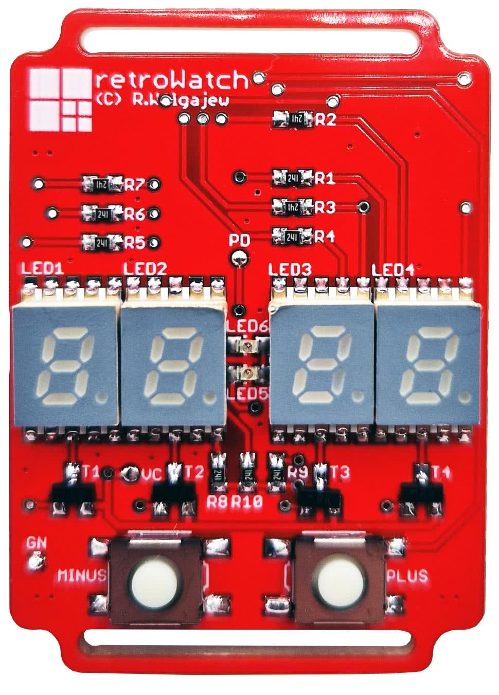

Montaż urządzenia rozpoczynamy od warstwy TOP, na której w pierwszej kolejności przylutowujemy diody LED (LED5 i LED6), następnie montujemy wyświetlacze 7-segmentowe LED typu SMD (LED1...LED4), tranzystory sterujące (T1…T4), a na samym końcu elementy bierne oraz przyciski SMD PLUS i MINUS. W tym momencie przechodzimy na warstwę BOTTOM, gdzie w pierwszej kolejności montujemy mikrokontroler o dość gęstym rastrze wyprowadzeń. Proces ten najłatwiej przeprowadzić przy użyciu stacji lutowniczej na gorące powietrze, jeśli jednak nie dysponujemy tego rodzaju sprzętem, można również zastosować metodę z użyciem typowej stacji lutowniczej, dobrej jakości cyny z odpowiednią ilością topnika oraz dość cienkiej plecionki rozlutowniczej, która umożliwi usunięcie nadmiaru cyny spomiędzy wyprowadzeń układów. Dalej lutujemy elementy bierne, rezonator i – na samym końcu – koszyczek baterii CR2032 (element BATT). Poprawnie zmontowane urządzenie nie wymaga żadnych procedur uruchomieniowych i powinno działać po włączeniu zasilania.
Fotografia 1. Zmontowane urządzenie retroWatch od strony warstwy TOP

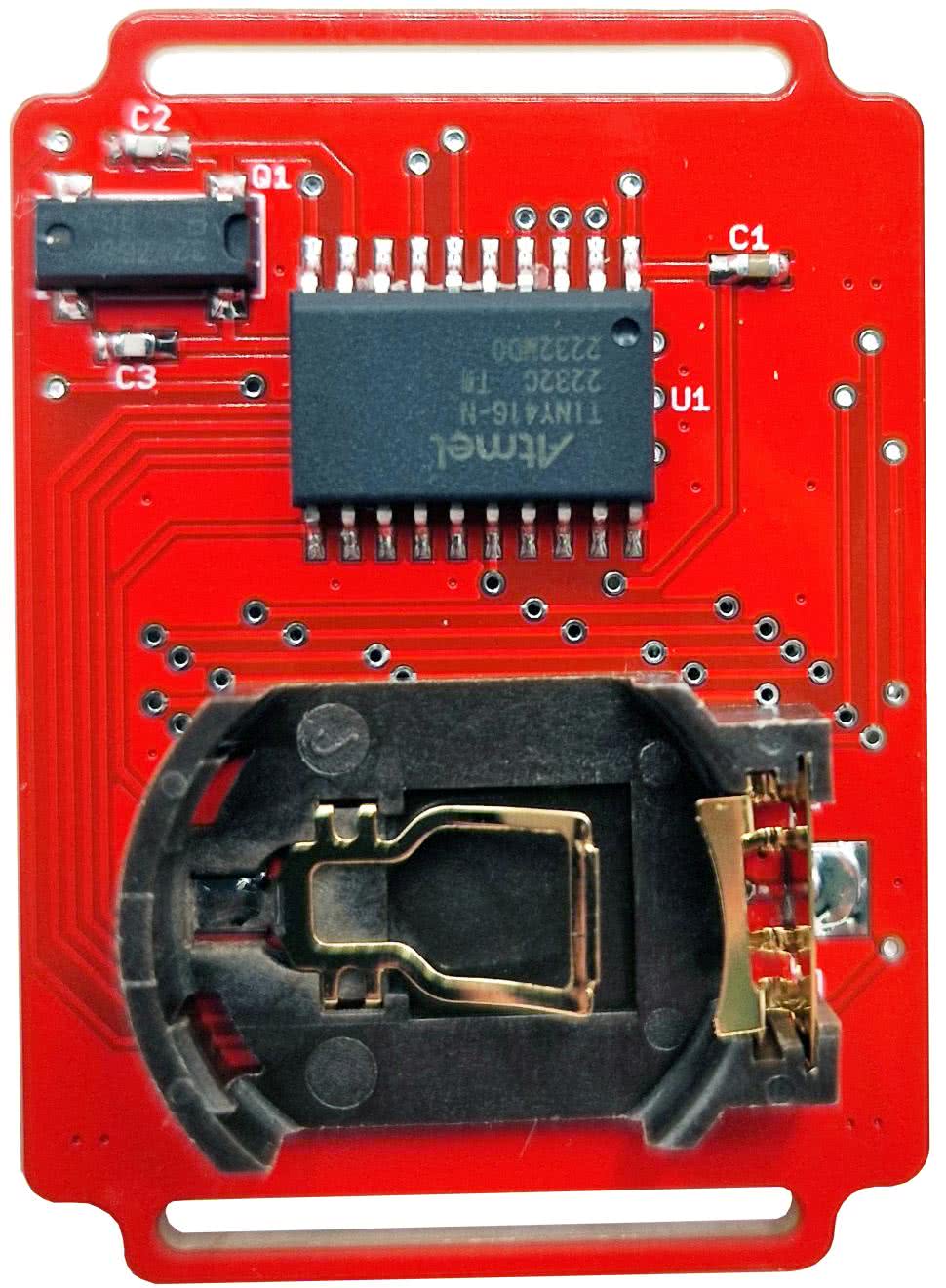

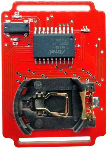

Na fotografii 1 pokazano zmontowane urządzenie retroWatch od strony warstwy TOP, zaś na fotografii 2 – od strony warstwy BOTTOM.
Fotografia 2. Zmontowane urządzenie retroWatch od strony warstwy BOTTOM

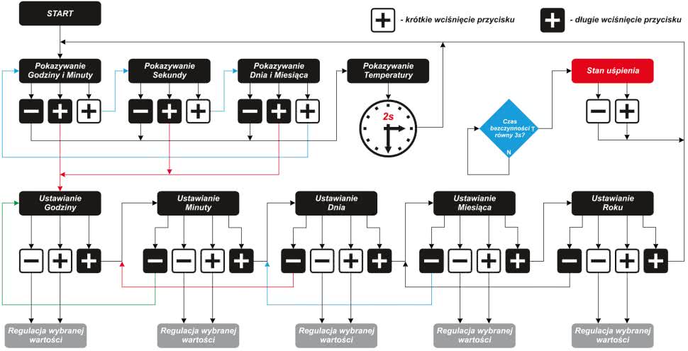

Obsługa
Przejdźmy zatem do tematu obsługi naszego urządzenia. Tu sprawa jest niezmiernie prosta. Standardowo zegarek większość czasu przebywa w stanie uśpienia, oszczędzając energię baterii zasilającej. Wybudzenie go następuje w dwóch przypadkach:
  1. Na skutek wystąpienia przerwania zegara RTC wywoływanego co 1 sekundę, podczas którego mikrokontroler realizuje programową implementację zegara czasu rzeczywistego i po zakończeniu którego ponownie przechodzi do trybu uśpienia.
  2. Na skutek naciśnięcia któregokolwiek z przycisków funkcyjnych (PLUS lub MINUS), po którym to mikrokontroler zaczyna prezentować na wyświetlaczu LED informacje stosowne do bieżącego ustawienia menu.
Wybudzenie urządzenia powoduje przejście do funkcji jego obsługi. Jako że chciałem, by urządzenie retroWatch naśladowało funkcjonalność pierwowzoru produkcji Unitry Warel, nie zdecydowałem się (mimo dostępnej, wolnej pamięci Flash) na wzbogacenie jego funkcjonalności – w związku z czym dostępne są wyłącznie 3 podstawowe tryby pracy zegarka, pokazujące na wyświetlaczu LED następujące informacje:
  1. Godzinę i minutę,
  2. Sekundę,
  3. Dzień i miesiąc roku.
Przechodzenie pomiędzy wspomnianymi trybami (w pętli) następuje na skutek krótkiego naciśnięcia przycisku PLUS. Długie naciśnięcie przycisku PLUS powoduje z kolei przejście urządzenia w tryb ustawień, w którym konfiguracji podlegają następujące dane: godzina, minuta, dzień, miesiąc i rok. W tym trybie pracy urządzenia bieżąca funkcjonalność wspomnianych przycisków funkcyjnych zależy w dużej mierze od miejsca w systemie menu, w jakim się ono znajduje. Biorąc pod uwagę, że rozpoznawane jest zarówno krótkie, jak i długie naciśnięcie każdego z nich, nie sposób skrótowo opisać tego zagadnienia – w związku z czym na rysunku 3 pokazano diagram obrazujący sposób obsługi zegarka retroWatch oraz dostępne opcje menu.
Rysunek 3. Diagram obrazujący sposób obsługi układu oraz dostępne opcje menu
Warto również podkreślić, że zegarek wyposażono dodatkowo w mechanizm wykrywania bezczynności po stronie użytkownika (co ważne, nieaktywny w trybie konfiguracji), który powoduje przejście do stanu uśpienia po 3 sekundach braku obsługi. Poza tym, odchodząc niejako od funkcjonalności pierwowzoru (i tu przepraszam konserwatywnych użytkowników), wyposażyłem układ w opcjonalną możliwość pomiaru temperatury za pomocą zewnętrznego termometru scalonego typu LM35, podłączonego do portu UPDI/RESET (PA0) mikrokontrolera w sposób pokazany na rysunku 4.

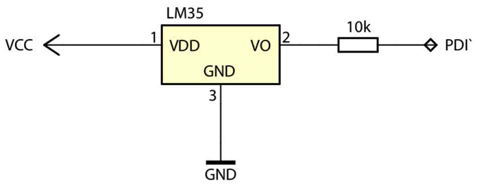

Rysunek 4. Sposób podłączenia czujnika temperatury do portu UPDI mikrokontrolera
Celowo nie przewidziałem na płytce urządzenia miejsca na tego rodzaju termometr scalony, gdyż chciałem zachować minimalistyczny i zgodny z oryginałem charakter czasomierza. Uważny Czytelnik dostrzeże jednak w tym momencie pewną sprzeczność, jeśli chodzi o wybór wyprowadzenia UPDI/RESET jako realizującego obsługę opcjonalnego termometru. I słusznie. Wyprowadzenie, o którym mowa, standardowo skonfigurowane jest do obsługi programowania mikrokontrolera (dzięki stosownemu ustawieniu fuse-bitu FUSE.SYSCFG0.RSTPINCFG[1:0]) i w takim wypadku nie nadaje się do realizacji jakiejkolwiek funkcjonalności czy też magistrali danych. Co prawda nawet w takiej (domyślnej) konfiguracji możliwe jest odczytywanie zarówno stanu tegoż wyprowadzenia, jak i napięcia na współdzielonym kanale AIN0 przetwornika ADC (mając w pamięci, że pin podciągnięty jest do VCC), lecz już niemożliwe byłoby manipulowanie kierunkiem tego pinu bądź występującym na nim stanem logicznym. W takim wypadku, aby możliwa stała się realizacja obsługi termometru LM35, konieczne jest przestawienie (za pomocą zaprogramowania fuse-bitu FUSE.SYSCFG0.RSTPINCFG[1:0]) funkcji wyprowadzenia UPDI/RESET jako normalnego portu I/O. Jednak należy mieć na uwadze, że po wykonaniu takiej operacji wejście w tryb programowania wymagać będzie programatora HV (wysokonapięciowego), w związku z czym w pierwszej kolejności należy wgrać wsad do pamięci Flash mikrokontrolera, a dopiero w drugim kroku przestawić fuse-bit FUSE.SYSCFG0. RSTPINCFG[1:0]. Tyle w kwestii obsługi. Na koniec kilka słów komentarza należy się tematyce energooszczędności urządzenia i czasu pracy na jednej baterii CR2032 o typowej pojemności w granicach 240 mAh. Aby ocenić, jak długo urządzenie retro-

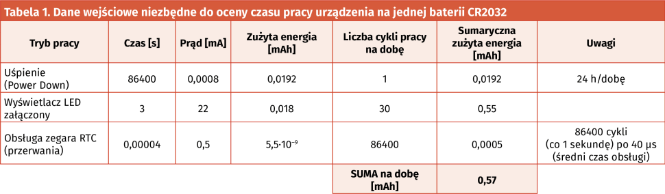

Watch pracować będzie na pojedynczej baterii CR2032, należy zastanowić się, z jakich etapów składa się cykl jego pracy i jakiej wielkości prądy pobiera wtedy ze źródła napięcia zasilającego.
Ustawienia Fuse-bitów
FREQSEL[1:0]: 01
RSTPINCFG[1:0]: 01*
SUT[2:0]: 111*
EESAVE: 0*
* – ustawienie domyślne producenta
Przystępując do obliczeń, przyjąłem następujący podział cyklu pracy urządzenia:
  • czas trybu Power Down (uśpienia), który trwa z dużym przybliżeniem 24 h/dobę i podczas którego pobierany jest prąd rzędu 0,8 μA,
  • czas obsługi przerwania od zegara RTC, który trwa średnio około 40 μs i podczas którego pobierany jest prąd rzędu 500 μA (prąd mikrokontrolera w trybie Active Mode),
  • czas aktywnej pracy urządzenia (załączenia wyświetlacza LED), który trwa 3 s i podczas którego pobierany jest prąd rzędu 22 mA.
Założyłem ponadto, że wybudzanie urządzenia (za pomocą klawiatury) i następująca po nim aktywność wyświetlacza LED zachodzi 30 razy na dobę. Przy założeniach jak wyżej otrzymałem teoretyczny, ponad 14-miesięczny czas pracy na pojedynczej baterii CR2032, co wydaje się wartością rewelacyjną (i – w gruncie rzeczy – podobną do pierwowzoru firmy Unitra Warel). Aby zorientować się, w jaki sposób dokonałem stosownych obliczeń, które pozwoliły mi oszacować czas pracy na baterii CR2032, należy spojrzeć do tabeli 1, w której zgromadzono wszystkie niezbędne dane.
