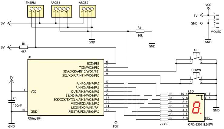

Schemat ideowy układu pokazano na rysunku 6. Sercem urządzenia jest mikrokontroler ATtiny804, taktowany wewnętrznym oscylatorem o częstotliwości równej 20 MHz i odpowiedzialny za realizację całej założonej funkcjonalności urządzenia. Jako element pomiarowy (termometr) zastosowano scalony, cyfrowy i bardzo dobrze znany element typu DS18B20 produkcji Maxim Integrated, którego obsługę zrealizowano przy użyciu programowej implementacji magistrali 1-Wire. Wybór tego elementu z szerokiej palety dostępnych termometrów scalonych podyktowany był jego dużą dostępnością i niską ceną.
Rysunek 6. Schemat ideowy urządzenia argbController

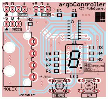

Schemat montażowy naszego urządzenia pokazano na rysunku 7. Niewielki, dwustronny obwód drukowany przeznaczony jest w zdecydowanej większości do montażu powierzchniowego, który rozpoczynamy od przylutowania mikrokontrolera. Element ten – mimo obudowy SMD – charakteryzuje się dość szerokim rozstawem wyprowadzeń, przez co nie powinien nastręczać problemów podczas lutowania. Następnie montujemy elementy bierne, wyświetlacz LED, by na końcu wlutować złącza goldpin ARGB1, ARGB2 i THERM, przyciski UP i DOWN oraz złącze zasilające MOLEX. W przypadku złącza goldpin ARGB1 należy usunąć nieużywany pin drugi od prawej (w celu zabezpieczenia przed odwrotnym podłączeniem), gdyż gniazda tego rodzaju nie przewidują jego obecności. Poprawnie zmontowany układ nie wymaga jakichkolwiek regulacji i powinien działać tuż po włączeniu zasilania i zaprogramowaniu procesora. Na fotografii tytułowej zaprezentowano wygląd zmontowanej płytki drukowanej urządzenia, widzianej od strony TOP.
Rysunek 7. Schemat montażowy urządzenia argbController

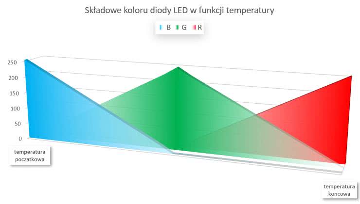

Obsługa sterownika argbController jest niezmiernie prosta. Do ustawienia mamy dwie wartości: temperaturę początkową i przedział temperatur, przy czym obie wartości regulowane są ze skokiem 10°C, w zakresie od 0°C do 90°C dla temperatury początkowej i od 10°C do 90°C – dla przedziału temperatur. Co ważne, na wyświetlaczu urządzenia temperatury pokazywane są w dziesiątkach °C. Na podstawie wprowadzonych ustawień urządzenie wylicza składowe kolorów RGB i wysyła je (takie same) do wszystkich diod LED we wszystkich podłączonych łańcuchach LED, w cyklach 1-sekundowych (przy czym liczbę podłączonych łańcuchów diod LED oraz liczbę samych diod LED w każdym z tych łańcuchów urządzenie sprawdza wyłącznie podczas włączania zasilania). Jak łatwo się domyślić, temperatura początkowa określa minimalną temperaturę, dla której urządzenie prześle do diod LED składowe kolorów RGB odpowiedzialne za wyświetlenie koloru niebieskiego, zaś temperatura końcowa, obliczona jako suma temperatury początkowej i przedziału temperatur, określa maksymalną temperaturę, dla której urządzenie prześle do diod LED składowe kolorów RGB odpowiedzialne za wyświetlenie koloru czerwonego. Wartości spoza zakresu obcięte zostaną do wartości skrajnych, zaś wszystkie pośrednie powodują przesłanie składowych koloru RGB obliczanych zgodnie z rysunkiem 8.
Rysunek 8. Sposób wyznaczania składowych koloru diod LED na podstawie wartości mierzonej temperatury
