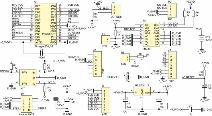

Układ termostatu został umieszczony na dwóch płytkach: PCB sterownika mikroprocesorowego i PCB zasilacza z układem wykonawczym sterującym piecem. Schemat tej pierwszej został pokazany na rysunku 1.
Rysunek 1. Schemat ideowy płytki sterownika termostatu
Podstawowym elementem urządzenia jest mikrokontroler ATmega4808 (układ U1) sterujący działaniem wyświetlacza graficznego za pomocą magistrali SPI. Magistrala sterująca, oprócz standardowych linii zegara LCD_SCK, LCD_MOSI (dane wyjściowe z mikrokontrolera) i linii wyboru interfejsu LCD_CS, jest uzupełniona o linie zerowania sterownika wyświetlacza LCD_RES, linie wyboru rodzaju przesyłanych danych (dane wyświetlane lub komendy) LCD_DC i linię wygaszania ekranu LCD_BLK. Zastosowany w projekcie moduł wyświetlacza z kolorową matrycą TFT o rozmiarze 128×160 pikseli ma wbudowany sterownik ST7735. Interfejs użytkownika – oprócz wyświetlacza – zawiera także impulsator (enkoder) obrotowy ze stykiem zwieranym przez przyciśnięcie pokrętła. Rezystory R2 i R4 wymuszają stan wysoki na wejściowych liniach PD0 i PD1 (odczytujących stany wyprowadzeń A i B enkodera), a rezystor R1 wymusza stan wysoki na linii wejściowej PD2, odpowiedzialnej za odczyt stanu przycisku.
Zegar RTC typu DS3231 (U3) komunikuje się z mikrokontrolerem przez magistralę I²C. Rezystory R5 i R6 zapewniają wymagane przez standard I²C podciąganie linii SDA i SCL do plusa zasilania 3,3 V. Po zaniku głównego napięcia +3,3 V układ zegara jest zasilany z baterii litowej CR2032 o napięciu 3 V. Na płytce sterownika jest umieszczone specjalne gniazdo do zamocowania tej baterii, co pozwala podtrzymać bieg układu czasowego i niweluje problem konieczności ponownego ustawiania aktualnej godziny po zaniku napięcia sieciowego. Napięcie o wartości 3,3 V, służące do zasilania układów mikrokontrolera, wyświetlacza graficznego i zegara RTC, jest wytwarzane przez scalony stabilizator LDO (U2) typu 1117-3.3 Na wejście stabilizatora jest podawane napięcie +5 V z płytki zasilacza przez złącze szpilkowe P3. Czujnik temperatury jest podłączany do wyprowadzeń złącza P4, a rezystor R8 realizuje wymagane przez standard 1-Wire podciąganie linii danych DQ do plusa zasilania. Złącze J2 umożliwia podłączenie programatora/debuggera PicKit4. Do programowania układu jest wykorzystywana jedna dwukierunkowa linia UPDI.

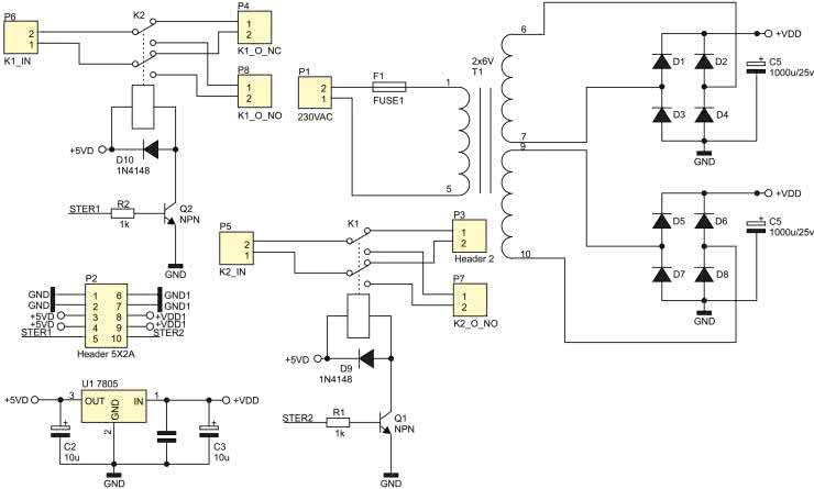

Schemat płytki zasilacza został pokazany na rysunku 2.
Rysunek 2. Schemat ideowy płytki zasilacza
Napięcie sieciowe 230 V jest podłączone przez złącze P1 i bezpiecznik F1 do uzwojenia pierwotnego transformatora sieciowego T1. Napięcie wtórne o nominalnej wartości skutecznej 6 V jest prostowane w mostku Greatza zbudowanym z diod D5...D8 typu 1N4007 i filtrowane kondensatorem C5 o pojemności 1000 μF. Wyprostowane i odfiltrowane napięcie trafia na wejście stabilizatora U1 typu uA7805. Napięcie +5 V z jego wyjścia zasila (poprzez złącze P2) układy płytki sterownika oraz cewki przekaźników wykonawczych K1 i K2, które odpowiedzialne są za sterowanie załączaniem/wyłączaniem pieca. Przewidziano dwa kanały sterujące z dwoma przekaźnikami, ale w obecnej wersji w użyciu jest tylko jeden kanał. Cewki przekaźników są sterowane tranzystorami Q1 i Q2. Podanie napięcia +3,3 V z portu mikrokontrolera (przez rezystory ograniczające R1 lub R2) na bazy tranzystorów sterujących powoduje wprowadzenie ich w stan nasycenia i zadziałanie przekaźnika. Diody D9 i D10 tłumią przepięcia indukowane w cewkach przekaźników w momencie wyłączania napięcia i zaniku prądu płynącego przez uzwojenia cewek.
Zastosowany transformator ma dwa uzwojenia wtórne o napięciach nominalnych 6 V każde. Jedno z nich nie jest wykorzystywane w termostacie, ale na płytce przewidziano miejsce na jeszcze jeden mostek prostowniczy i kondensator filtrujący. Tych elementów nie trzeba montować w standardowej wersji opisywanego urządzenia.

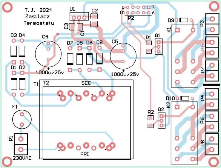

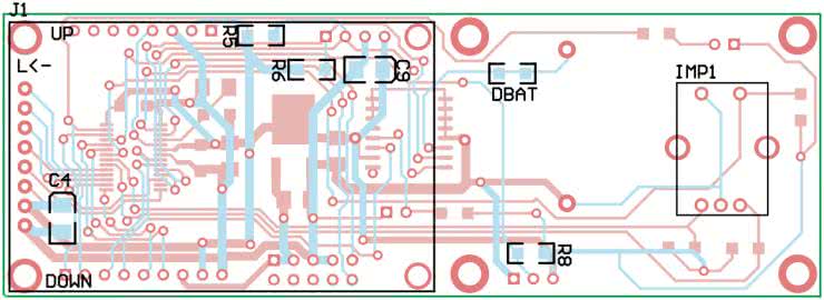

Jak już wspomniałem, termostat jest montowany na dwóch dwustronnych płytkach: sterownika (rysunek 3) i zasilacza (rysunek 4).
Rysunek 3. Schemat montażowy płytki sterownika termostatu
Rysunek 4. Schemat montażowy płytki zasilacza
Płytka sterownika

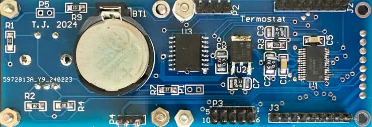

Montaż płytki sterownika rozpoczynamy od najniższych elementów na stronie elementów (warstwa top): mikrokontrolera, układu zegara RTC i elementów biernych: rezystorów i kondensatorów. Wszystkie te komponenty są w obudowach do montażu powierzchniowego. Ze względu na mały rozstaw wyprowadzeń należy zachować ostrożność przy lutowaniu mikrokontrolera ATmega4808. Wyświetlacz, impulsator i kilka elementów biernych należy zamontować na warstwie dolnej (bottom). Lutujemy je po wmontowaniu wszystkich elementów na warstwie top. Zaczynamy od elementów biernych, bo większość z nich jest umieszczona pod wyświetlaczem i po jego zamocowaniu nie będzie do nich dostępu. Wyprowadzenia wyświetlacza wlutowujemy w złącze J3, a następnie przykręcamy go do płytki za pomocą wkrętów M2,5 i tulejek dystansowych. Zmontowaną płytkę sterownika można zobaczyć na fotografii 1.
Fotografia 1. Zmontowana płytka sterownika

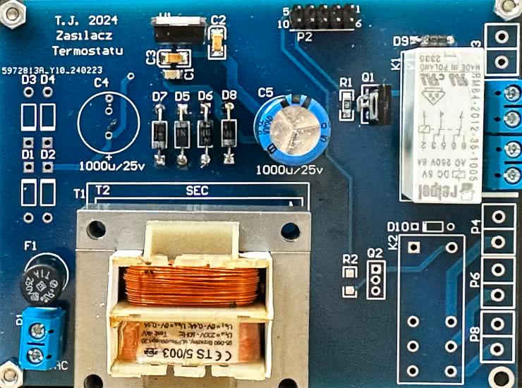

Montaż płytki zasilacza jest stosunkowo prosty. Większość elementów jest przeznaczona do montażu przewlekanego. Wyjątkiem są kondensatory blokujące przy stabilizatorze 7805 oraz rezystory R1 i R2 ograniczające prąd tranzystorów Q1 i Q2. Zmontowana płytka zasilacza została pokazana na fotografii 2.
Fotografia 2. Zmontowana płytka zasilacza

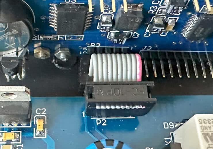

Gotowe płytki zostały umieszczone w małej, plastikowej obudowie. Połączone są za pomocą złączy IDC10 zaciskanych na płaskim kablu AWG28 (fotografia 3). To połączenie umożliwia zasilanie płytki sterownika napięciem +5 V i przesyłanie sygnału sterującego ze sterownika do tranzystora sterującego przekaźnikiem wykonawczym.
Fotografia 3. Połączenie obu płytek taśmą z wtykiem IDC10
