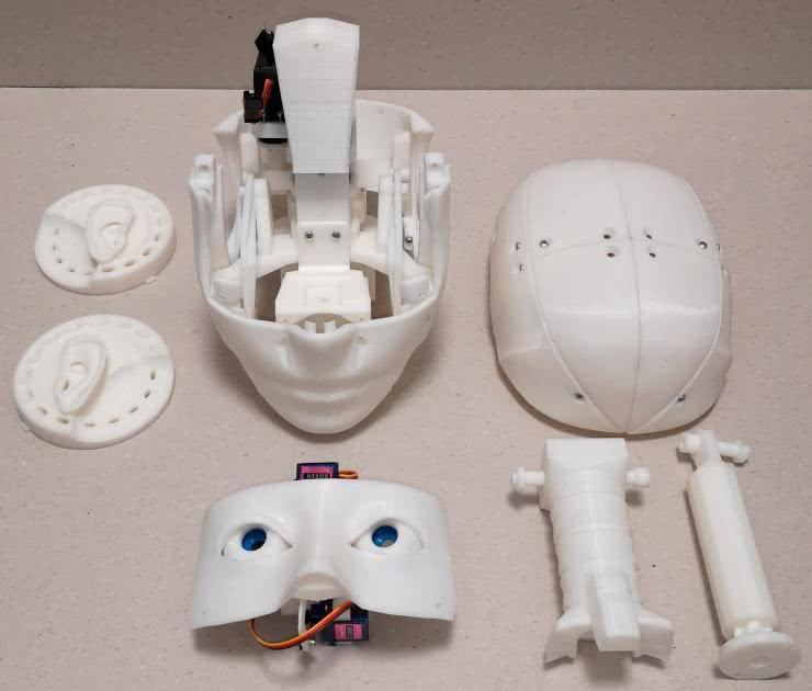

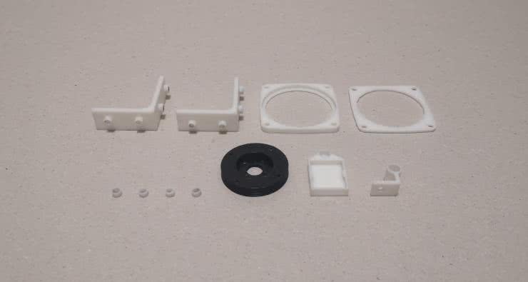

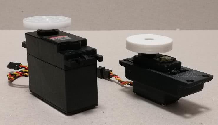

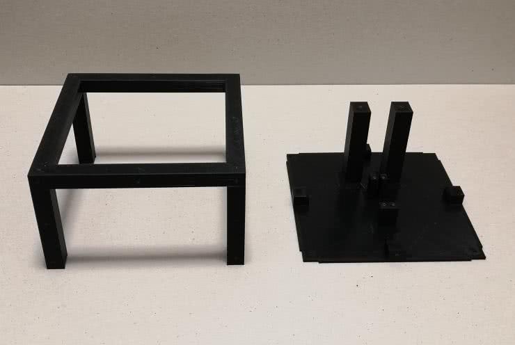

Budowę urządzenia można podzielić na dwie części. Pierwsza część to głowa robota InMoov zbudowana według opisu umieszczonego na stronie https://www.inmoov.fr. Druga część dotyczy elementów dodanych do pierwotnego projektu. Są to elementy montażowe i podzespoły elektroniczne oraz dodatkowo wydrukowane części pokazane na fotografiach 1…3. Aby zmieścić komputer Raspberry Pi oraz sterownik serwomechanizmów w głowie robota, konieczna była zmiana serwomechanizmu HS 805BB typu gigant na serwomechanizm Feetech FI7635M typu standard. Żeby to zrobić, zaprojektowano specjalny adapter zaprezentowany na fotografii 4. Projekty wszystkich dodatkowo zaprojektowanych części można pobrać na stronie https://github.com/ZW-Robotics/Glowa_robota_InMoov_STL. Z kolei uchwyt do przymocowania kamery dla komputera Raspberry Pi jest dostępny na stronie https://www.thingiverse.com/thing:2197719/files.
Fotografia 1. Uchwyty na dodatkowe podzespoły elektroniczne
Fotografia 2. Szkielet i podstawa stojaka

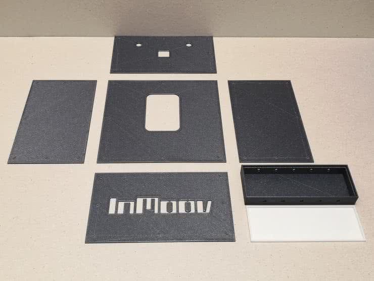

Fotografia 3. Zewnętrzne części obudowy stojaka
Fotografia 4. Wygląd zaprojektowanego adaptera do serwomechanizmu

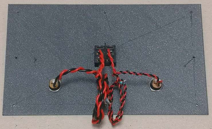

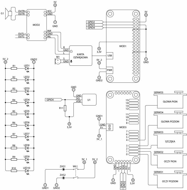

Schemat ideowy układu elektronicznego znajduje się na rysunku 1. Do zasilania zastosowano dwa zasilacze. Pierwszy, podłączony do złącza ZAS1, zasila serwomechanizmy, drugi, podłączony do złącza ZAS2, zasila pozostałe podzespoły elektroniczne. Wyeliminowano w ten sposób zakłócenia pochodzące od serwomechanizmów, które mogłyby zaburzyć pracę komputera Raspberry Pi. Element WŁ1 to główny włącznik zasilania.
Rysunek 1. Schemat ideowy układu elektronicznego
Do komputera Raspberry Pi opisanego jako MOD1, poprzez port microUSB, podłączona jest karta dźwiękowa. Do karty dźwiękowej za pośrednictwem kabli zakończonych wtykami jack 3,5 mm dołączono mikrofon M1 oraz wzmacniacz audio MOD2, z którego wzmocniony sygnał trafia do głośnika G1. Moduł MOD3 jest odpowiedzialny za sterowanie serwomechanizmami SERWO1...5, które poruszają ruchomymi częściami głowy. Układ scalony U1 to czujnik temperatury, który do poprawnej pracy potrzebuje rezystora R11.
Wygląd stojaka uatrakcyjniono, umieszczając w jego przedniej części napis InMoov, który po włączeniu napięcia zasilania jest automatycznie podświetlany przez diody LED1...10. Rezystory R1...10 ograniczają płynący przez nie prąd.

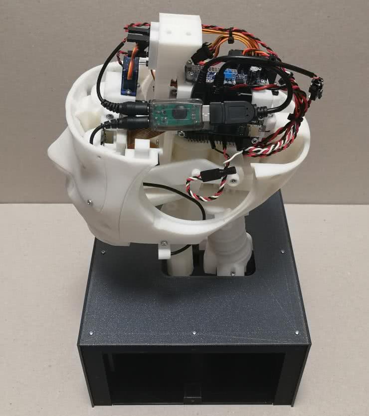

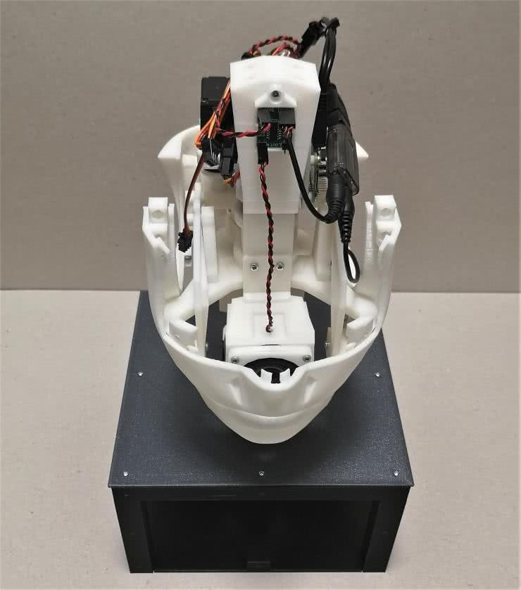

Po pobraniu plików STL ze strony https://www.inmoov.fr można zacząć drukowanie części. Do tego celu zastosowano drukarkę Creality Ender 5 oraz filament PLA. Mając wydrukowane części, niezbędne elementy montażowe oraz podzespoły elektroniczne, możliwy jest wstępny montaż głowy, co zostało pokazane na fotografii 5.
Fotografia 5. Wstępny montaż głowy robota InMoov
Kolejnym krokiem jest wydrukowanie części dodanych do pierwotnego projektu, dostępnych na stronie https://github.com/ZW-Robotics/Glowa_robota_InMoov_STL. Do przykręcenia wszystkich dodatkowych uchwytów oraz złożenia stojaka potrzebne są różnego rodzaju śruby M3 oraz wkręty do tworzywa.
Przed wkręceniem śrub M3 konieczne jest nagwintowanie otworów. Po przymocowaniu wszystkich elementów elektronicznych można wykonać pomiędzy nimi połączenia. Większość połączeń jest wykonanych za pomocą gniazd i wtyków BLS oraz JST-SM. Jest też kilka połączeń lutowanych oraz przykręcanych.

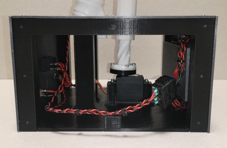

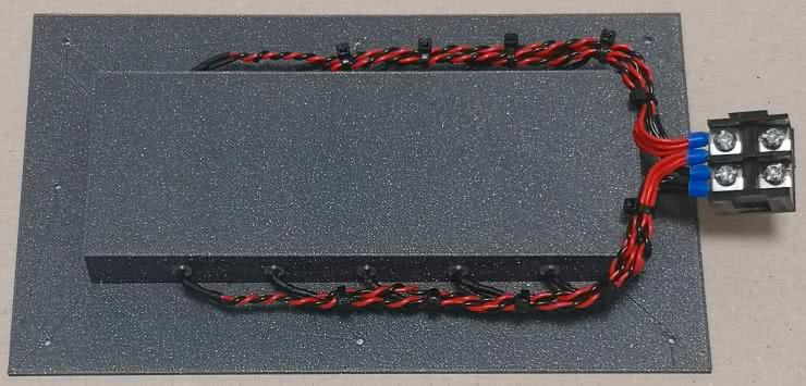

Wszystkie szczegóły zostały uchwycone na fotografiach 6…10. Obwód zasilający sterownik serwomechanizmów wykonano przewodami o przekroju 0,75 mm², pozostałe przewody mają przekrój 0,35 mm². Rezystory ograniczające prąd płynący przez diody LED1…10 zostały przylutowane bezpośrednio do ich dodatnich wyprowadzeń, następnie całość zaizolowano osłoną termokurczliwą. Aby łatwiej było zorganizować przewody, zostały one ze sobą skręcone i spięte opaskami kablowymi.
Fotografia 6. Połączenia pomiędzy złączami zasilania i włącznikiem głównym

Fotografia 8. Połączenia wewnątrz stojaka

Fotografia 10. Połączenia wewnątrz głowy robota

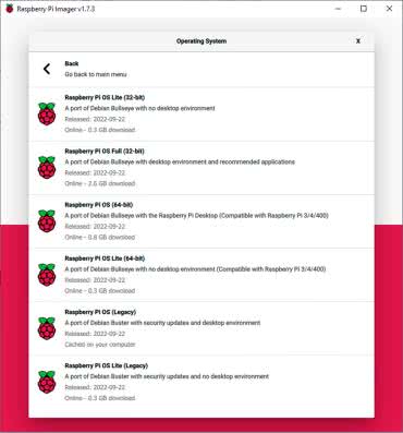

Przed rozpoczęciem pisania programu sterującego konieczne jest zainstalowanie systemu operacyjnego dla komputera Raspberry Pi Zero. Zadanie to ułatwia program Raspberry Pi Imager, który pobrano ze strony https://tiny.pl/c725f. Jest dostępnych wiele wersji systemu operacyjnego, co pokazuje rysunek 2, jednak najbardziej odpowiednia okazała się wersja Raspberry Pi OS (Legancy).
Rysunek 2. Dostępne wersje systemu operacyjnego

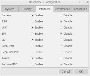

Po zakończeniu instalacji systemu operacyjnego w oknie konfiguracyjnym widocznym na rysunku 3 trzeba włączyć niezbędne interfejsy. Na rysunku 4 zaprezentowano niezwykle przydatne narzędzie, jest to program VNC Viewer, dzięki któremu jest możliwe zdalne połączenie z komputerem Raspberry Pi.
Rysunek 3. Okno konfiguracyjne do włączenia interfejsów

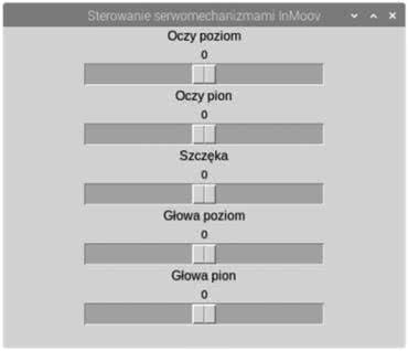

Żeby nie uszkodzić ruchomych części robota, został napisany specjalny program, dzięki któremu określa się maksymalne dopuszczalne pozycje serwomechanizmów. Okno programu zostało pokazane na rysunku 5. Otrzymane dane należy następnie zastosować w trakcie pisania programu sterującego.
Rysunek 5. Program określający maksymalne dopuszczalne pozycje serwomechanizmów
