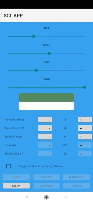

Z aplikacji na telefonie mamy możliwość zmiany wszystkich ustawień oraz sprawdzenie wszystkich diod LED za pomocą trybu diagnostycznego. Okno aplikacji zostało pokazane na rysunku 7. Z poziomu aplikacji jest też możliwość załączenia lub wyłączenia podświetlania schodów. Przy pierwszym uruchomieniu aplikacji należy zezwolić na dostęp do Bluetooth oraz lokalizacji, a następnie należy utworzyć połączenie ze sterownikiem. W tym celu trzeba nacisnąć przycisk SEARCH, a następnie poczekać chwilę, aż zostanie wyszukany sterownik. Po wyszukaniu dostępnych urządzeń należy zaznaczyć to o nazwie, SCL-BT oraz kliknąć Wybierz, a następnie należy wpisać hasło: 1234. Po udanym połączeniu na sterowniku zaświeci się w trybie ciągłym druga dioda LED umieszczona w pobliżu modułu Bluetooth HC-05. Od tego momentu użytkownik ma możliwość wysyłania komend do sterownika.
Rysunek 7. Wygląd aplikacji mobilnej
W celu załączenia/wyłączenia świecenia należy nacisnąć przycisk ON/OFF1 lub ON/OFF2. Za pomocą suwaków Red, Green, Blue użytkownik ma możliwość zmiany koloru świecenia diod LED, natomiast za pomocą suwaka Power jest możliwość zmiany jasności świecenia diod power LED podłączonych do driverów TPS92630. Po wybraniu danego koloru, a następnie kliknięciu przycisku Program sterownik zmieni kolor świecenia diod. W celu zmiany wyboru animacji dla diod podświetlających stopnie należy zmienić wartość Animation Stairs.
Natomiast w celu zmiany animacji diod power LED należy zmienić parametr Animation PLED. Za pomocą parametru Stairs Amound możemy zmienić liczbę podświetlanych stopni. Maksymalna liczba, jaką możemy wybrać to 24. Parametry Delay, ms oraz Threshold anim są dostępne w celu dostosowania parametrów piątej animacji podświetlenia stopni. W celu wysłania zmiany ustawień animacji oraz liczby podświetlenia stopni, należy zaznaczyć okienko Program with anim, amound, delay, etc. przed naciśnieciem przycisku Program.

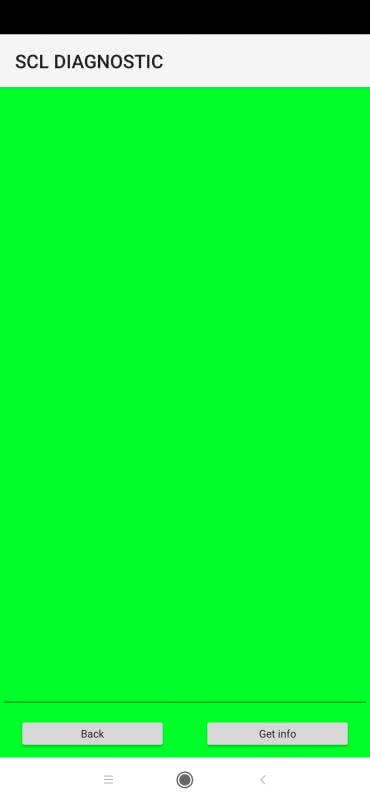

Po naciśnięciu na DIAGNOSTIC zostajemy przeniesieni do podmenu diagnostycznego (rysunek 8). W celu prawidłowej diagnostyki wszystkich kanałów użytkownik musi załączyć wszystkie diody LED ze wszystkimi kolorami ustawionymi na wartość maksymalną, a następnie w oknie diagnostycznym kliknąć przycisk GET INFO. Po chwili zostaje wyświetlony stan napięcia na wszystkich wyjściach driverów, oraz pojawi się informacja, czy na którymś kanale nie ma przerwy lub zwarcia.
Rysunek 8. Podmenu diagnostyczne aplikacji mobilnej

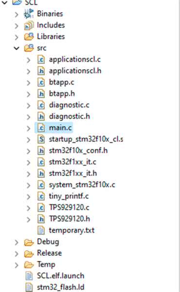

Na listingu 1 pokazano pętlę główną programu. Wszystkie funkcje zostały pogrupowane w odpowiednie biblioteki, dlatego rysunek 9 prezentuje drzewo programu.
Rysunek 9. Struktura plików programu mikrokontrolera

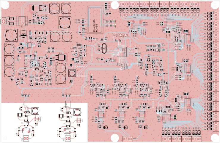

Powierzchnia płytki PCB została dobrana w taki sposób, aby zapewnić rozpraszanie ciepła wydzielanego przez drivery. Zostały one rozmieszone na zewnętrznych częściach płytki po to, żeby zapewnić jak najkrótsze ścieżki do złączy ARK. Krótkie połączenia pozytywnie wpływa na zmniejszenie emisji zakłóceń elektromagnetycznych.
Wszystkie elementy elektroniczne zostały rozmieszczone na jednej stronie płytki w celu zapewniania jak najkrótszej drogi dla prądów powrotnych, a tym samym eliminacji gorących pętli emisji elektromagnetycznej. Obie trony płytki zostały wypełnione masą, a na całej powierzchni płytki rozmieszono przelotki, aby zapewnić wyrównanie potencjałów. Elementy na płytce zostały także rozmieszczone według bloków funkcjonalnych, aby łatwiej było poprowadzić główną ścieżkę zasilającą. W pobliżu driverów zostały rozmieszczone przelotki o większej średnicy, aby zmniejszyć rezystancję termiczną, a tym samym poprawić odprowadzanie ciepła od driverów do otoczenia. W pobliżu wejścia IN1 oraz IN2 nie ma wypełnienia masą ze względu na możliwość podłączenia do tych wejść sygnałów o napięciu 230 V AC/DC. Dzięki temu unika się możliwości przebicia tego napięcia do masy sterownika, a tym samym uszkodzenia go. Schemat płytki sterownika został pokazany na rysunku 10.
Rysunek 10. Schemat płytki PCB urządzenia
Na rysunku 11 została pokazana płytka z diodami LED RGB. W centralnym punkcie znajdują się pady służące do przylutowania gniazda JST, natomiast po bokach płytki PCB znajdują się otwory montażowe służące do przymocowania płytki do stopni schodów.
Rysunek 11. Schemat płytki PCB modułu oświetlającego stopień
