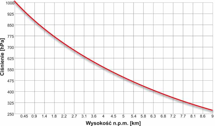

Zanim przejdę do opisu urządzenia, kilka słów należy napisać o samym ciśnieniu atmosferycznym, którego pomiar stoi u podstaw działania urządzenia. Z definicji, ciśnienie atmosferyczne jest stosunkiem wartości siły, z jaką słup powietrza atmosferycznego naciska na powierzchnię Ziemi, do powierzchni, na jaką ten słup naciska. Wynika z tego, że dla przykładu ciśnienie atmosferyczne w górach jest niższe, a na nizinach wyższe, ponieważ słup powietrza w tych rejonach ma różne wysokości. Zależność ta ma w przybliżeniu charakter wykładniczy, co pokazano na rysunku 1.
Rysunek 1. Wykres zależności bezwzględnego ciśnienia atmosferycznego od wysokości n.p.m.
Wartość ciśnienia atmosferycznego dla standardowych warunków pogodowych dla wysokości h (n.p.m.) możemy zatem wyznaczyć z uproszczonej zależności opisanej wzorem:
gdzie
ph – ciśnienie bezwzględne na wysokości h n.p.m.,
p0 – ciśnienie na poziomie morza (równe 1013,25 hPa dla standardowych warunków pogodowych),
h – wysokość n.p.m.
Z podobnej zależności możemy obliczyć wysokość nad poziomem morza, posiłkując się zmierzonym, bezwzględnym ciśnieniem atmosferycznym (właśnie na tejże wysokości) oraz ciśnieniem na poziomie morza. Wzór, o którym mowa, wygląda następująco:
Dociekliwi Czytelnicy już w tym momencie zorientują się, iż obliczenia tego typu wartości należy wykonywać na liczbach rzeczywistych (float lub fixed point), co dla mikrokontrolerów 8-bitowych stanowić może nie lada wyzwanie. Już teraz powiem, że program obsługi aplikacji korzystał będzie z funkcji pow() (plik nagłówkowy math.h, biblioteka libm.a), która sama w sobie spowoduje zwiększenie objętości kodu wynikowego o niespełna 2 kB. Na szczęście dobrać możemy mikrokontroler o odpowiedniej wielkości pamięci Flash, niejako niwelując ten problem, choć ciągle należy mieć na uwadze, iż obliczenia te zajmą sporo taktów zegara mikrokontrolera (a dokładnie aż 9500 taktów, co potrwa 9,5 ms). Dodatkowo, warto zauważyć, że aby stosowne obliczenia były wystarczająco dokładne, należy znać wartość ciśnienia atmosferycznego na poziomie morza, dla obszaru, dla którego wyznaczyć chcemy interesującą nas wysokość.
Wróćmy zatem do samego wzoru. Wynika z niego, iż zmianie ciśnienia atmosferycznego o 1 hPa odpowiada zmiana wysokości o 8,43 m. Co ciekawe, wspomniane ciśnienie na poziomie morza wprowadzają piloci, konfigurując wysokościomierz barometryczny, który jest jednym z wielu źródeł informacji o wysokości nad poziomem morza (nie mylić z wysokością nad terenem). Na koniec, warto podkreślić istotną różnicę pomiędzy wartością bezwzględnego ciśnienia atmosferycznego dla danej miejscowości (ciśnienia tam panującego) a wartością ciśnienia podawanego w prognozach pogody. To ostatnie jest ciśnieniem, jakie wystąpiłoby danego dnia w danej miejscowości, gdyby znajdowała się ona na poziomie morza, czyli de facto jest to bezwzględne ciśnienie atmosferyczne dla tego rejonu przeliczone dla poziomu morza. Tego typu konwersja ułatwia zorientowanie się co do warunków pogodowych dla różnych wysokości n.p.m.

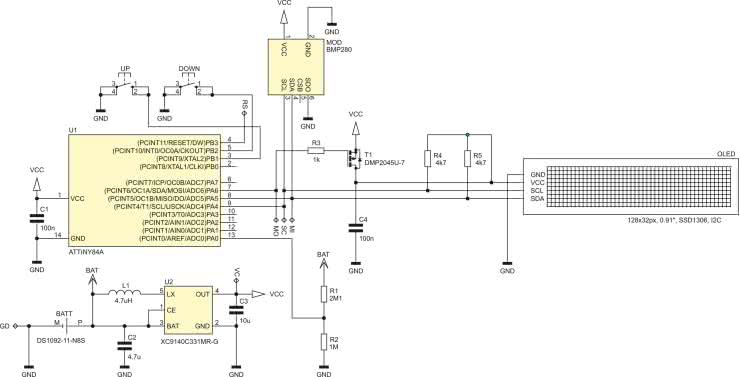

Schemat urządzenia został pokazany na rysunku 2. Zaprojektowano bardzo prosty system mikroprocesorowy, którego sercem jest niewielki mikrokontroler firmy Microchip (dawniej Atmel) pod postacią układu ATtiny84A taktowany wewnętrznym generatorem RC o częstotliwości 1 MHz, realizujący całą, założoną funkcjonalność urządzenia. Mikrokontroler ten steruje pracą niewielkiego graficznego wyświetlacza OLED o organizacji 128×32 piksele stanowiącego element graficznego interfejsu użytkownika, wykorzystując do tego celu programową implementację interfejsu I²C, w który wyposażony jest zastosowany rodzaj wyświetlacza. Mikrokontroler obsługuje też scalony czujnik temperatury, wilgotności i ciśnienia atmosferycznego pod postacią układu firmy Bosch Sensortec o oznaczeniu BME280, wykorzystując ten sam sprzęg I²C.
Rysunek 2. Schemat ideowy wysokościomierza barometrycznego
Jako że wysokościomierz z założenia zaprojektowano jako urządzenie przenośne, dla którego krytycznym parametrem jest pobór mocy ze źródła napięcia zasilającego, zadbano o odpowiednią implementację bloku zasilającego. Zdecydowałem się na zastosowanie popularnej baterii pastylkowej typu CR2032 o pojemności ok. 240 mAh. Z uwagi na fakt, iż napięcie takiej baterii w trakcie rozładowania może spaść nawet poniżej 2 V, a zastosowany rodzaj wyświetlacza nie toleruje (lub słabo toleruje) tego poziomu napięcie zasilające, zdecydowałem się na zastosowanie prostej, acz nowoczesnej przetwornicy step-up pod postacią układu scalonego XC9140C331MR-G firmy Torex, która dostarcza napięcie wyjściowe rzędu 3,3 V już przy napięciu wejściowym na poziomie 0,9 V i zapewnia niski prąd spoczynkowy w granicach 6,5 μA oraz wysoką sprawność, co nie jest bez znaczenia dla zastosowanego źródła napięcia zasilającego. W ten sposób rozwiązałem problem spadku napięcia baterii CR2032 w czasie użytkowania urządzenia, maksymalizując tym samym czas pracy na jednej baterii zasilającej.
Dla minimalizacji zużycia energii w trybie uśpienia urządzenia zastosowano sterowanie zasilaniem wbudowanego wyświetlacza OLED, które to realizowane jest dzięki tranzystorowi MOSFET z kanałem P (T1). Dzięki temu zabiegowi zaoszczędzono dodatkowe 10 μA, które pobiera logika wyświetlacza wyłączonego tylko programowo. Niby niewiele, ale w przypadku zasilania bateryjnego każdy mikroamper jest na wagę złota. Co ważne, w przypadku sterowania zasilaniem wyświetlacza OLED konieczne jest wylutowanie rezystorów podciągających magistralę I²C (2×10 kΩ) umieszczonych na module czujnika BME280. W przeciwnym wypadku wyświetlacz, mimo iż wyłączony przez tranzystor T1, będzie nadal zasilany poprzez rezystory podciągające umieszczone na module czujnika, pobierając tym samym dość znaczny, jak na stan uśpienia, prąd. Może wydawać się to dziwne, gdyż dość duża wartość rezystorów podciągających umieszczonych na module czujnika nie wydaje się wystarczająca do zasilenia wyświetlacza OLED (zwłaszcza, że to zasilanie odbywa się poprzez kolejne rezystory podciągające R4 i R5), jednak testy praktyczne pokazały, że taki stan rzeczy jest jak najbardziej możliwy. Wniosek z tego taki, iż bezwzględnie usuwamy wspomniane rezystory z płytki modułu BME280 (widoczne na zdjęciu tytułowym – tylko te podciągające magistralę).
Dodatkowo, aby ograniczyć pobór mocy, w trybie uśpienia zastosowano następujące rozwiązania sprzętowo-programowe:
  • mikroprocesor wprowadzany jest w tryb niskiego poboru mocy Power Down (<0,2 μA),
  • czujnik BME280 wprowadzany jest w tryb niskiego poboru mocy Power Down (<0,1 μA),
  • zasilanie OLED-a jest wyłączane.
Aby ocenić, jak długo urządzenie będzie pracować na pojedynczej baterii CR2032, należy zastanowić się, z jakich etapów składa się jego praca i jakie są wtedy prądy pobierane ze źródła napięcia zasilającego. Przystępując do obliczeń, przyjąłem następujący podział cyklu pracy urządzenia:
  • etap trybu Power Down (uśpienia), który trwa z dużym przybliżeniem 24 h/dobę i podczas którego pobierany jest prąd rzędu 9 μA (większość tego prądu to prąd spoczynkowy przetwornicy),
  • etap pracy urządzenia, a zatem wykonywania i wyświetlania pomiarów, który trwa średnio 10 s i podczas którego pobierany jest średni prąd rzędu 15 mA.
Założono ponadto, iż wybudzanie urządzenia następuje 15 razy na dobę. Przy tych założeniach otrzymano teoretyczny, niespełna 10-miesięczny czas pracy na pojedynczej baterii CR2032 co wydaje się wartością satysfakcjonującą.
Jeśli chodzi o samo wybudzanie i zarazem uruchamianie urządzenia, to możliwe jest ono poprzez naciśnięcie któregokolwiek z przycisków funkcyjnych, a to wszystko dzięki wykorzystaniu (wyłącznie w trybie uśpienia) przerwania zewnętrznego Pin Change Interrupt 1.
Włączone urządzenie pozostaje w tym stanie przez 10 sekund, po czym automatycznie przechodzi do stanu uśpienia, chyba że w międzyczasie nastąpi jakiekolwiek użycie przycisków funkcyjnych, które każdorazowo wydłuża czas przejścia do stanu uśpienia systemu mikroprocesorowego.
Już zupełnie dla porządku dodam, że aplikacja urządzenia korzysta również z wbudowanego w strukturę mikrokontrolera przetwornika ADC (wejście ADC0), przy udziale którego (poprzez prosty dzielnik napięciowy R1/R2) mierzony jest poziom napięcia baterii zasilającej, co pozwala na zgrubne określenie stanu tej baterii. Jest to oczywiście rozwiązanie dość proste, gdyż dokładne określenie stanu baterii wymagałoby zastosowania specjalizowanego kontrolera wielkości traconego ładunku (lub innych rozwiązań sprzętowo-programowych), jednak w tak prostych systemach wydaje się w zupełności wystarczające.

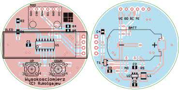

Schemat płytki PCB urządzenia pokazano na rysunku 3. Jak widać, zaprojektowano niewielki, dwustronny obwód drukowany ze zdecydowaną przewagą elementów SMD montowanych po obu stronach laminatu, który wymiarami zbliżony jest do wymiarów płytki drukowanej zastosowanego modułu wyświetlacza OLED. Montaż urządzenia rozpoczynamy od warstwy BOTTOM, gdzie w pierwszej kolejności montujemy półprzewodniki, a następnie elementy bierne. W tym momencie przechodzimy na warstwę TOP, gdzie jak poprzednio, w pierwszej kolejności przylutowujemy półprzewodniki a na końcu elementy bierne. Dalej ponownie przechodzimy na warstwę BOTTOM, gdzie przylutowujemy koszyczek baterii zasilającej. I znowu powrót na warstwę TOP, gdzie montujemy switche UP i DOWN oraz moduły wyświetlacza OLED i czujnika BME280, zwyczajnie lutując ich wyprowadzenia GOLDPIN w przeznaczone do tego celu pola lutownicze (należy sprawdzić polaryzację zasilania), gdyż połączenia elektryczne zapewniają im jednocześnie wystarczająco stabilny montaż mechaniczny.
Rysunek 3. Schemat montażowy wysokościomierza barometrycznego

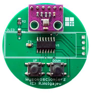

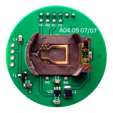

Poprawnie zmontowany układ powinien działać tuż po włączeniu zasilania. Na fotografii 1 pokazano zmontowane urządzenie od strony warstwy TOP tuż przed przylutowaniem wyświetlacza OLED, zaś na fotografii 2 to samo urządzenie od strony warstwy BOTTOM.

Fotografia 2. Zmontowany wysokościomierz od strony warstwy BOTTOM (wersja prototypowa)
