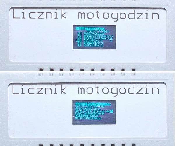

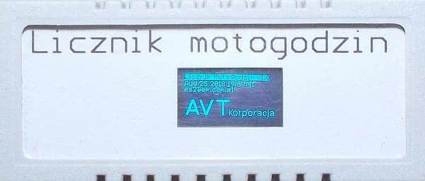

Po restarcie zostanie wyświetlony ekran powitalny z nazwą programu i datą kompilacji – fotografia 3. Następnie zostanie pokazany ekran diagnostyczny, jak na fotografii 4. Poza nazwą oraz datą i czasem kompilacji przeprowadzane jest skanowanie magistrali I2C (komunikacja odbywa się z prędkością 1MHz). Wyświetlane są wszystkie znalezione adresy. W przypadku pamięci FM24LC02 (256 bajtów) będzie to jeden adres – A0, w przypadku FM24LC16 (2 kB) osiem adresów od A0 do AE. Pamięć o pojemności 512 bajtów jest wykrywana pod adresami A0 i A2, 1 kB – A0, A2, A4, A8. Pamięci mieszczące ponad 2 kB (inne adresowanie) nie są obsługiwane w aktualnej wersji kompilacji, ale prototyp pierwotnie był wyposażony w 8kB (FM24LC64) i program można skompilować dla pamięci do 64 kB (większe mają inne adresowanie). Jeśli zachodzi konieczność obsługi większych pamięci proszę o e-mail. Poniżej wyników skanowania wyświetlana jest wielkość struktury liczników, status FRAM, liczba błędów odczytu, odzyskanych kopii bezpieczeństwa.
Fotografia 3. Ekran powitalny wyświetlany po załączeniu zasilania
Kolejny wiersz zawiera informacje o liczbie zadziałania układu Watchdog WDGI „I”, Bod „B”, resetów „R” oraz zapisów do pamięci „W” . W ostatnim wierszu znajduje się informacja o ustawionej prędkości komunikacji przez USART. Dzięki temu można ją dostosować do prędkości pracy zastosowanych transoptorów.
Fotografia 4. Ekran diagnostyczny wyświetlany po załączeniu zasilania
Po pierwszym włączeniu pamięć FRAM zostanie zainicjalizowana, co zostanie zasygnalizowane na wyświetlaczu. Aby skasować komunikat należy nacisnąć przycisk SW2.  Podobnie kasuje się inne komunikaty jak np. „Zadziałanie IWDG”, Zadziałanie BOD”.
Przycisk SW1 przełącza wskaźnik aktywnego licznika (znaki „>” i „<” na skraju wyświetlacza.  Krótkie naciśnięcie SW2 włącza lub wyłącza zliczanie aktywnego licznika. Zliczanie jest sygnalizowane miganiem dwukropka oddzielającego pola licznika. Przytrzymanie SW2 ponad 5sekund zeruje aktywny licznik.
Z tytułu artykułu można wnioskować, że urządzenie zawiera 8 liczników natomiast na ekranie widać tylko 6. Gdzie więc podziały się jeszcze 2? Ostatnie liczniki są dostępne tylko z poziomu interfejsu USB i/lub UART.  Oprogramowanie nie daje możliwości przewijania ekranu z klawiatury, jeśli zajdzie taka potrzeba oprogramowanie zostanie zmodyfikowane. W tej sprawie proszę pisać do autora.

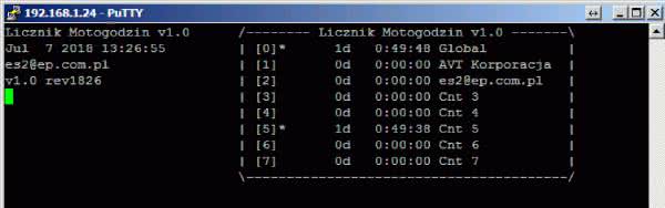

Obsługa z terminala:

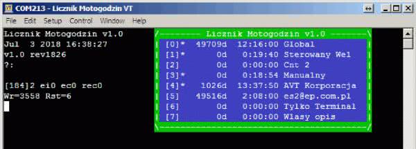

Z urządzeniem można komunikować się przez interfejs USB lub optoizolowany UART.  W tym celu można posłużyć się programem terminala obsługującym protokół VT100 (poleca m TeraTerm dla Windows, rysunek 5). Oczywiście wcześniej należy zainstalować sterowniki pobrane ze strony STM Electronics z adresu http://www.st.com/en/development-tools/stsw-stm32102.html.
Rysunek 5. Ekran programu TeraTerm

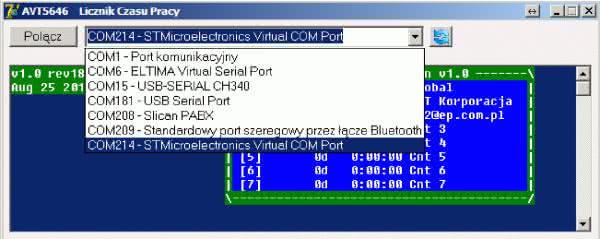

W materiałach dodatkowych dostępna jest aplikacja (rysunek 7), która opiera się o bibliotekę obsługująca terminal. Obsługa aplikacji jest na tyle prosta, ze nie wymaga szczegółowego omawiania. To na co warto zwrócić uwagę, to fakt, że aplikacja posługuje się tzw. przyjaznymi nazwami portów COM (rysunek 8).
Rysunek 7. Aplikacja do obsługi licznika
Rysunek 8. Nazwy portów wyświetlane przez aplikację do obsługi licznika

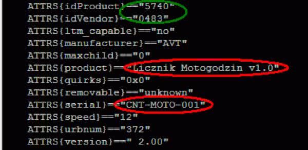

Niestety, Windows jest specyficznym systemem i choć urządzenia mają różne numery seryjne oraz nazwę, to w wypadku, gdy jest kilka o tym samym VID i PID, Windows zawsze będzie  pokazywał nazwę urządzenia, które było zainstalowane jako pierwsze. Co ciekawe, podczas instalowania sterownika dla „nowego sprzętu” nazwa urządzenia pokazywana w zasobniku systemowym jest poprawna, zgodna z deskryptorem.
Rysunek 9. Lista dostępnych urządzeń USB w systemie Linux

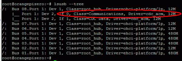

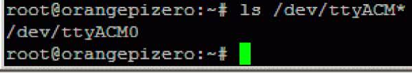

W Linux komenda lsubs –tree wyświetla listę wszystkich (łącznie z HUB-am) urządzeń USB (rysunek 9). Na liście widać klasę CDC ACM. Komenda ls /dev/ttyACM* wyświetli wszystkie znalezione urządzenia USB klasy CDC zrealizowanej przez STM w CubeMX (rysunek 10). Układy FTDI czy inne konwertery dołączone do USART, SPI, I2C wyszukuje się komendą ls /dev/ttyUSB*. Komenda udevadm info -a /dev/ttyACM0 wyświetli informacje o urządzeniu (rysunek 11). Na zielono zaznaczyłem VID i PID, na czerwono nazwę i numer seryjny.
Rysunek 10. Lista dostępnych urządzeń klasy CDC
Rysunek 11. Informacje o liczniku podawane przez system Linux
W przypadku Windows, sposobu na poznanie faktycznej nazwy z deskryptora urządzenia nie znam na szczęście można posiłkować się numerem seryjnym w szczegółach sterownika (rysunek 12). Aby używać licznika z własną aplikacją czy sterować z poziomu terminala trzeba znać komendy urządzenia. Wymieniono je w tabeli 1.

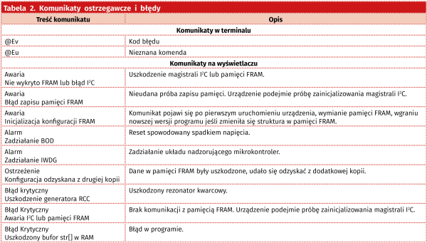

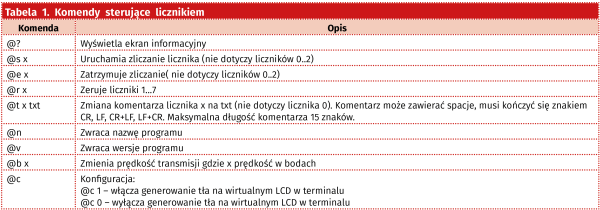

Wszystkie nastawy są zapisywane w pamięci FRAM. Komenda @c może być przydatna w wypadku komunikacji przez USART, która w przypadku wyłączenia generowania tła jest zdecydowanie szybsza ale gorzej wygląda na ekranie. Komunikaty ostrzegawcze i komunikaty o błędach wymieniono w tabeli 2.
