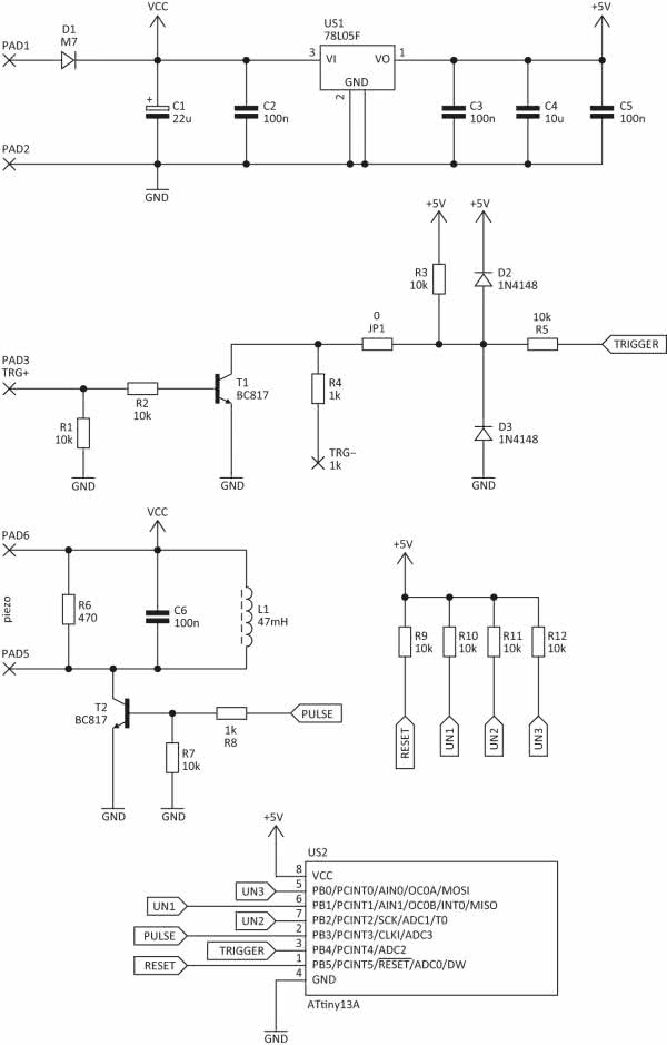

Schemat ideowy proponowanego rozwiązania sygnalizatora zamieszczono na rysunku 1. Na górze znajduje się nieskomplikowany blok zasilacza, dostarczający napięcia dla mikrokontrolera oraz układu wykonawczego. Dioda D1 zabezpiecza sygnalizator przed uszkodzeniem w przypadku odwrotnej polaryzacji zasilania. Kondensatory C2 i C3 zapobiegają wzbudzeniu stabilizatora US1.
Rysunek 1. Schemat ideowy sygnalizatora
Tranzystor T1 oraz współpracujące z nim komponenty tworzą wejściowy obwód sygnału wyzwalania. Możliwe są dwa rodzaje sygnału wyzwalającego: albo o polaryzacji dodatniej (napięcie większe od 1 V, np. zwarcie do zasilania), albo ujemnej (np. zwarcie do masy). Są to wejścia, odpowiednio, TRG+ i TRG-. Daje to użytkownikowi dużą dowolność pod względem sposobu uruchomienia sygnalizatora. Wejście wyzwalające aktywne przez dłuższy czas powoduje cykliczne wydawanie dźwięków.
Rezystor R1 polaryzuje wejście potencjałem masy w sytuacji, gdy nie jest do niego przyłożone żadne inne napięcie. R2 ogranicza prąd bazy T1 – po podaniu napięcia na wejście TRG+, tranzystor ten nasyca się i ściąga potencjał linii TRIGGER niemal do zera. Wejście TRG- zostało zabezpieczone rezystorem R4 na wypadek nieoczekiwanej sytuacji, np. zwarcia tego wejścia do zasilania. Diody D2 i D3 otwierają się, kiedy potencjał linii TRIGGER znajdzie się poza oczekiwanym zakresem, zaś rolą rezystora R5 jest ograniczenie prądu diod znajdujących się na wejściu mikrokontrolera. Taki stopień wejściowy zapewnia skuteczną ochronę przed skutkami omyłkowego przyłączenia przewodów lub wyładowań elektrostatycznych.
Przetwornik piezoelektryczny pracuje wraz z równoległym obwodem rezonansowym, zwiększając przy okazji znajdującą się w nim pojemność. Tranzystor T1 cyklicznie nasyca się i zatyka, co powoduje – poprzez samoindukcję cewki L1 – pojawianie się na okładkach przetwornika impulsów napięcia znacznie większego od zasilającego. Rezystor R6 zmniejsza dobroć tego układu rezonansowego, co zmniejsza głośność, za to subiektywnie poprawia brzmienie sygnalizatora; staje się ono mniej „metaliczne”.
Nieużywane wyprowadzenia mikrokontrolera Attiny13A zostały spolaryzowane za pośrednictwem rezystorów 10 kΩ, co zwiększa odporność układu na ładunki elektrostatyczne.

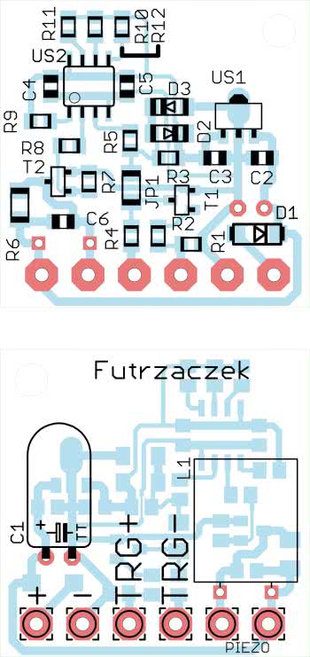

Rysunek 2. Schemat montażowy płytki sygnalizatora

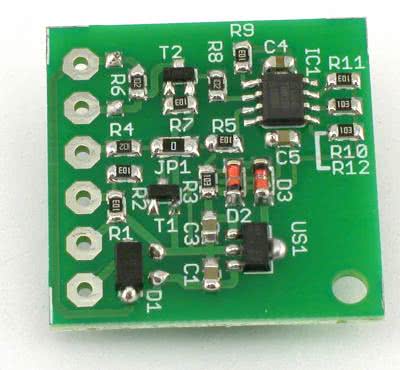

Układ sygnalizatora zmontowano na jednostronnej płytce drukowanej o wymiarach (30×30) mm, której schemat montażowy pokazano na rysunku 2. Widok zmontowanego prototypu (od strony elementów lutowanych powierzchniowo) zamieszczono na fotografii 3. Na płytce znajduje się jeden otwór o średnicy 3 mm, który w zupełności wystarcza do jej trwałego przymocowania.
Fotografia 3. Widok zmontowanego prototypu od strony elementów SMD

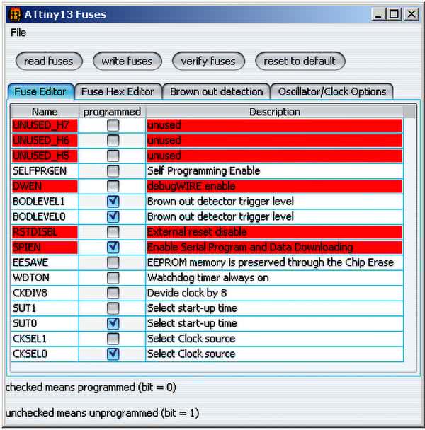

Pamięć flash mikrokontrolera należy zaprogramować gotowym wsadem oraz zmienić bity zabezpieczające: wyłączyć podział częstotliwości zegara przez 8 oraz ustawić Brown-Out Detector na 4,3 V. Ustawienie tzw. fusebitów pokazano na rysunku 4. Pierwsza zmiana jest konieczna do poprawnego działania, druga jedynie zmniejsza prawdopodobieństwo zawieszenia się układu przy wolno narastającym napięciu zasilającym.
Rysunek 4. Zrzut okna konfiguracji bitów zabezpieczających programu AVR Burn-O-Mat

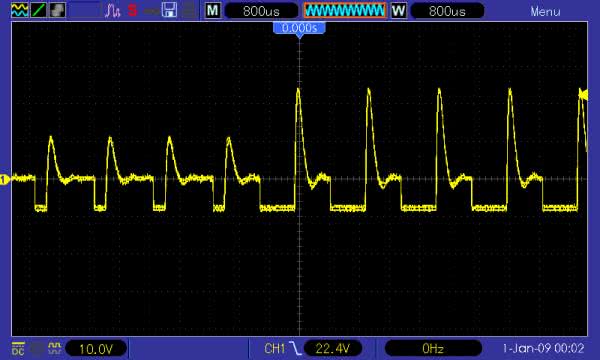

Rysunek 5. Przebieg czasowy napięcia na zaciskach przetwornika piezo

Na zaciskach przetwornika piezo odkłada się napięcie, którego oscylogram widnieje na rysunku 4. Pomimo zasilania układu napięciem 12 V, chwilowa wartość tego napięcia może przekraczać 30 V, co jest skutkiem zastosowania dławika L1. Tutaj widać moment przejścia z dźwięku „ding” na „dong”: pierwszy cichnie (małe napięcie), drugi wybrzmiewa pełną siłą (wysokie napięcie).
Częstotliwości dźwięków oraz czas ich trwania zostały dobrane eksperymentalnie. Nic nie stoi na przeszkodzie, aby je dostosować do swoich wymagań.
