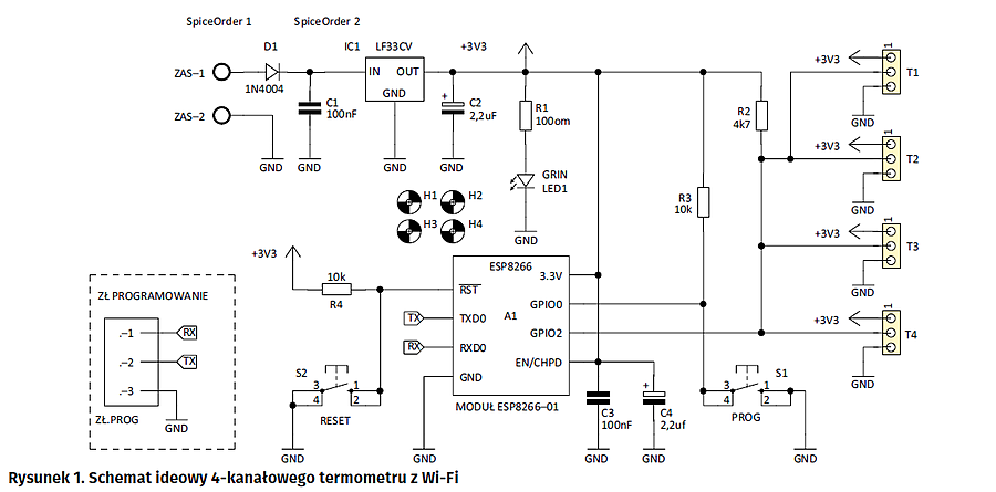

Schemat ideowy termometru pokazano na rysunku 1. Wykonano go w oparciu o moduł ESP8266-01 realizujący aplikację użytkownika. To dzięki temu „maleństwu” tak wiele skomplikowanych działań jest możliwych do realizacji w tak prosty i wręcz banalny sposób, i to bez stosowania dodatkowych układów elektronicznych. Moduł ten szeroko opisywany był na łamach Elektroniki Praktycznej, zatem odsyłam do wcześniejszych artykułów i publikacji na jego temat.
Jako czujniki temperatury zastosowano termometry z interfejsem 1-Wire typu DS18B20. Są one dołączane do złączy oznaczonych T1…T4. Wyjścia czujników są polaryzowane za pomocą rezystora R2 i dołączone do wyprowadzenia GPIO2 modułu ESP8266. Kondensatory C3 i C4 pełnią funkcję filtra przeciwzakłóceniowego. Dioda prostownicza D1 stanowi zabezpieczenie przed odwrotną polaryzacją napięcia zasilającego. Układ LF33CV stabilizuje napięcie zasilania na poziomie 3,3 V. Kondensatory C1 i C2 to kolejne filtry przeciwzakłóceniowe.
Moduł ESP8266 jest dość „prądożerny” i w czasie pracy pobiera prawie 300 mA, więc zaleca się zastosowanie zasilacza impulsowego o odpowiedniej wydajności prądowej. Dioda Led1 to wskaźnik obecności napięcia zasilania, który można wyprowadzić na zewnątrz obudowy.
Ostatnia grupa elementów przyciski S1 i S2, rezystory R3 i R4 oraz złącze ZŁ.PROG. Są one używane jedynie podczas programowania modułu ESP, które to zostanie szerzej omówione w dalszej części artykułu.

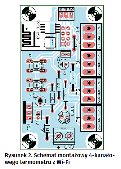

Schemat montażowy termometru pokazano na rysunku 2. Montaż rozpoczynamy typowo – od najniższych elementów (zwora, rezystory itp.). Po zmontowaniu całości, sprawdzamy poprawność montażu, mierzymy wartość napięcia zasilania (3,3 V) itp.

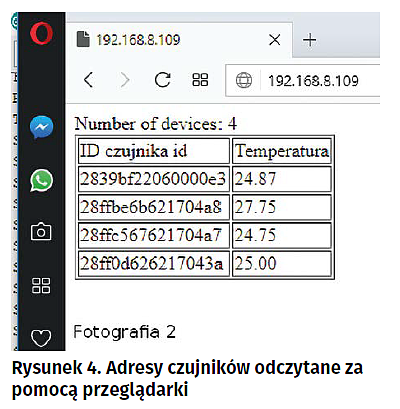

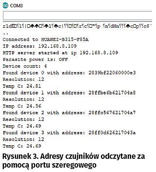

Po udanym wgraniu naszego pomocniczego szkicu przechodzimy do monitora portu szeregowego (Arduino) i naciskamy S2 (RESET). Naszym oczom powinien ukazać się widok pokazany na rysunku 3. Teraz możemy odczytać adresy czujników i przypisać je we właściwym szkicu. Odczytany adres IP naszego ESP, który tymczasowo został przydzielony przez DHCP (w tym przykładzie 192.168.8.109) możemy wpisać na pasku adresu przeglądarki internetowej. Po nawiązaniu połączenia uzyskamy widok pokazany na rysunku 4 – z tabeli możemy odczytać numery seryjne czujników temperatury. Ten adres możemy wykorzystać i przypisać go na stałe naszemu termometrowi. Dzięki temu uzyskamy pewność, że nie wejdziemy w kolizję z innym adresem IP.

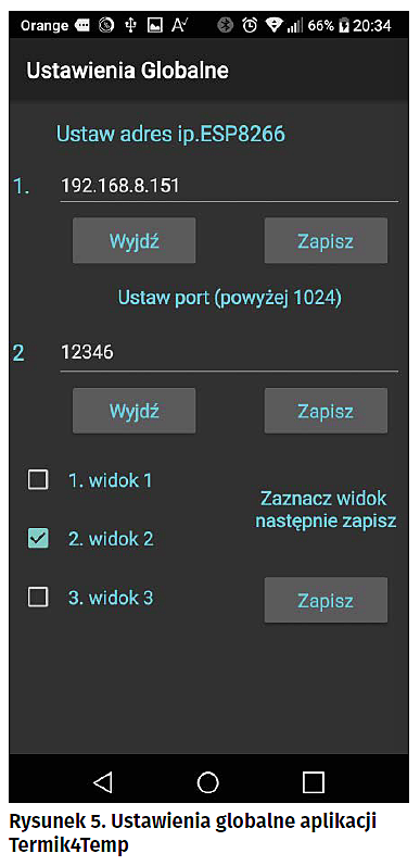

Tak przygotowany szkic możemy wgrać teraz do modułu ESP8266 we wcześniej opisany sposób. Po restarcie na monitorze szeregowym powinien wyświetlić się nadany wcześniej adres IP, nazwa sieci oraz status połączenia. Pozostało już tylko zainstalowanie i skonfigurowanie aplikacji Termik4Temp na telefonie lub tablecie z systemem Android. W aplikacji należy ustawić port oraz nadany wcześniej termometrowi adres IP oraz zrestartować aplikację (łącznie z rzutem w tle).

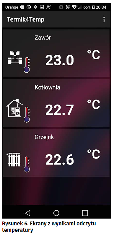

Po ponownym uruchomieniu aplikacji nawiązuje ona połączenie z modułem ESP termometru i całość rozpoczyna pracę. Niebieska dioda LED na module ESP zaczyna cyklicznie „błyskać”, a po chwili na ekranie telefonu pojawiają się wyniki pomiarów temperatury (rysunek 6).
