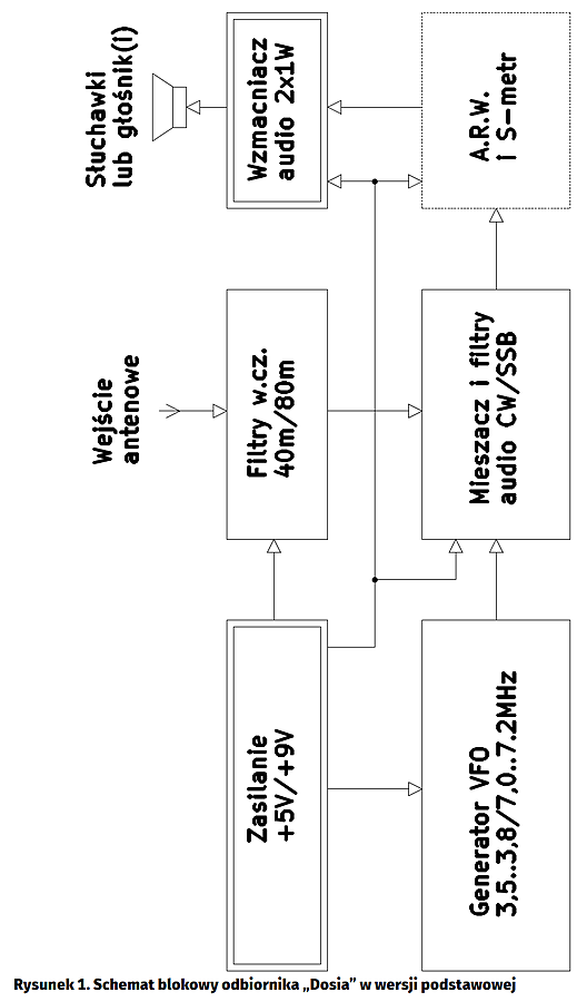

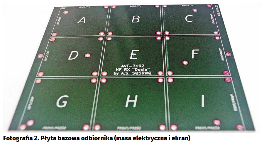

Na rysunku 1 pokazano schemat blokowy odbiornika „Dosia”, a na fotografii 2 jego płytę bazową (AVT-3192), która stanowi także ekran i przenosi masę elektryczną. Płyta bazowa jest dostosowana do zamocowania w obudowie produkcji firmy „KRADEX” typu Z-1, a otwory są dostosowane do śrub M2,5. Na schemacie widać podstawowe bloki: zasilacz stabilizowany +9 V/+5 V (AVT-3193), dwupasmowy filtr wejściowy w.cz., mieszacz odbiorczy (z amplifiltrami CW/SSB), blok automatycznej regulacji wzmocnienia ARW i miernika siły odbieranego sygnału (tzw. S-meter), wzmacniacza audio (AVT-3194) oraz generatora częstotliwości odbieranej (nośnej) VFO (Variable Frequency Oscillator).
Zasilacz dostarcza napięć stabilizowanych +9 V i +5 V dla wszystkich pozostałych bloków odbiornika. Filtr wejściowy w.cz. zapewnia ograniczanie przenikania zakłóceń radiowych spoza obsługiwanych pasm: 80 m (od 3,5 MHz do 3,8 MHz) oraz 40 m (od 7,0 MHz do 7,2 MHz). Mieszacz odbiorczy przesuwa odbierany sygnał w.cz. w pasmo akustyczne, tak by możliwy był nasłuch). W tym module zawarto także filtry akustyczne Sallena-Keya, które ograniczają pasmo odbieranego sygnału audio do zakresu emisji SSB lub CW. Blok wzmacniacza ARW i S-metra zapewniają: automatyczne dopasowanie poziomu sygnału odbieranego do panujących warunków propagacyjnych (ułatwia odbiór bez ciągłej regulacji poziomu głośności) oraz pomiar jego poziomu. Przerywana linia na rys. 1 sygnalizuje to, że w prostszej wersji urządzenia można go po prostu pominąć. Ostatnim z podstawowych bloków urządzenia jest generator VFO, pracujący na pasmach 40 m oraz 80 m (7,0…7,2 MHz i 3,5…3,8 MHz). Jest to generator w pełni analogowy, jednak z racji sterowania mieszacza sygnałem cyfrowym, także to VFO dostarcza takiego właśnie sygnału.

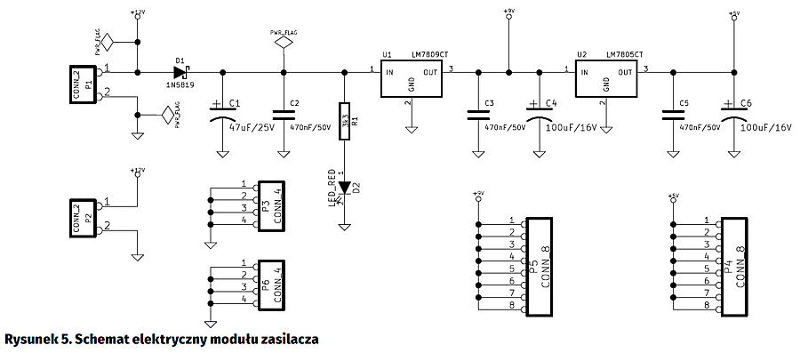

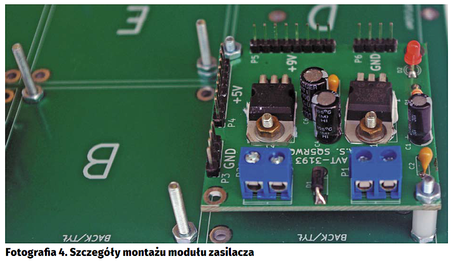

Na fotografii 4 przybliżono szczegóły montażu modułu zasilacza, a na rysunkach 5 i 6 pokazano jego schemat elektryczny oraz schemat montażowy. W zasilaczu zastosowane kaskadowe połączenie stabilizatorów liniowych LM7809 oraz LM7805 w obudowach TO220. Zasilanie +12 V wprowadzono na złącze P1 (ARK2), natomiast złącze P2 umożliwia pobranie z modułu zasilacza tego napięcia do przyszłych zastosowań. Dioda D1 (Schottky) zabezpiecza przed odwrotnym dołączeniem zasilania (wbrew pozorom, w pośpiechu łatwo jest o takie błędy), kondensatory C1...C6 zapewniają filtrację zasilania i zabezpieczają przed przenoszeniem się zakłóceń między zasilanymi modułami. Dioda LED (D2) z rezystorem R1 sygnalizuje włączenie zasilania. Masa zasilania oraz napięcia wyjściowe są wyprowadzone na złącza „goldpin” (P3…P6), z których można je pobrać standaryzowanymi, wsuwanymi kablami połączeniowymi lub docelowo zalutować na stałe krótszymi kablami (rozwiązanie rekomendowane).

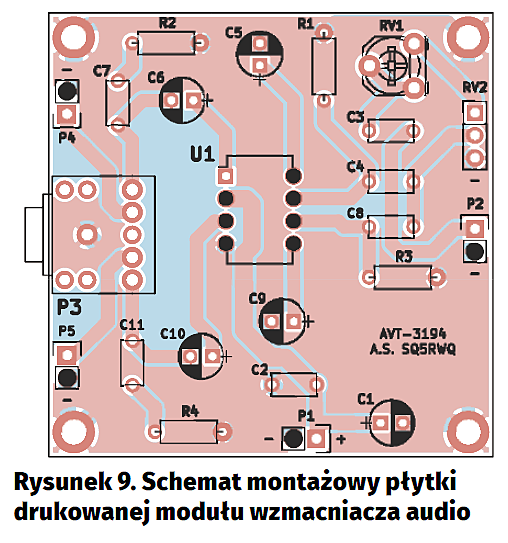

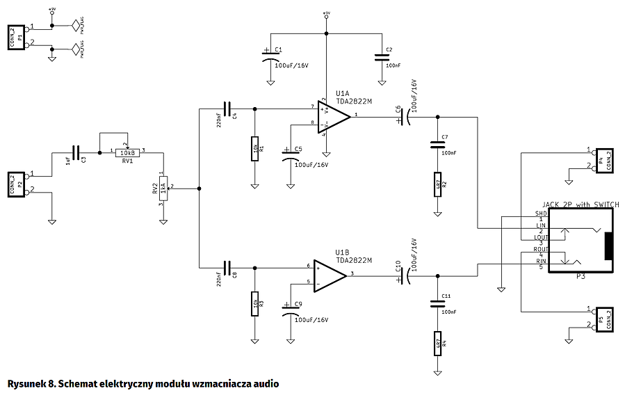

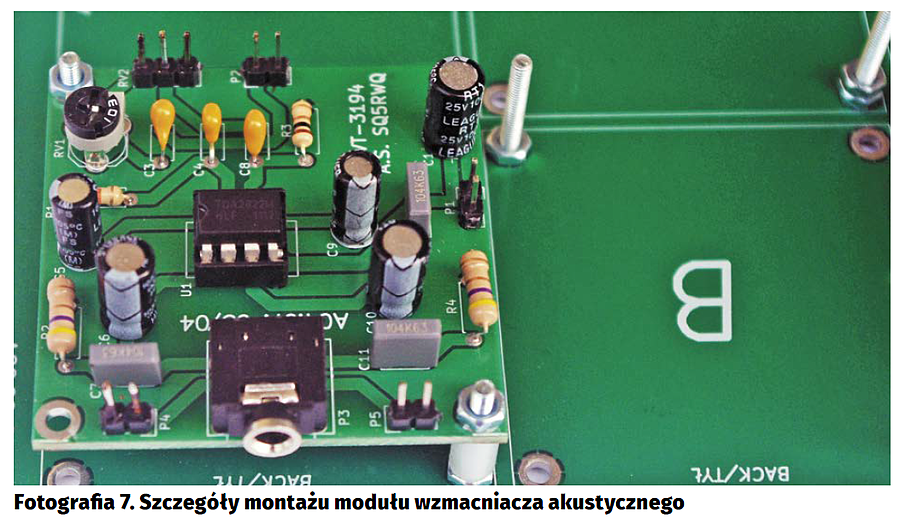

Na fotografii 7 pokazano montaż modułu wzmacniacza akustycznego, a na rysunkach 8 i 9 jego schemat elektryczny i montażowy. Wzmacniacz oparto o popularny, niedrogi układ scalony wzmacniacza stereofonicznego TDA2822M (U1), który przy zasilaniu +9 V jest w stanie oddać około 300 mW na kanał przy obciążeniu 32 Ohm lub nawet 1 W przy 8 Ohm (częstotliwość f=1 kHz, zniekształcenia THD=10%).
Aplikację wzmacniacza wykonano zgodnie z notą aplikacyjną producenta z tą jednak różnicą, że zwarto oba wejścia stereofoniczne, aby na obu wyjściach uzyskać takie same sygnały o jak najbardziej zbliżonych poziomach.
Zasilanie modułu +9 V wprowadzono na port P1 (złącze „goldpin” – podobnie, jak P2, P4 i P5). Sygnał wejściowy należy wprowadzić na port P2, gdzie dalej przez kondensator C3, potencjometr montażowy RV1, potencjometr regulacyjny RV2 oraz kondensatory C4 i C8 trafia on na oba wejścia stereo układu. Potencjometr RV2 służy do regulacji głośności w normalnej eksploatacji, natomiast RV1 (montażowy) pozwala dopasować maksymalny poziom sygnału do własnych upodobań. Kondensatory C1 i C2 filtrują zaburzenia zasilania, a rezystory R1…R4 oraz kondensatory C5….C7 i C9…C11 są elementami standardowej aplikacji producenta.
Sygnał wyjściowy audio wyprowadzono na gniazdo P3 „mini-jack” stereo (3,5 mm), zawierające przełącznik sygnałów. Po odłączeniu słuchawek stereo sygnał audio będzie dostępny na P4 i P5, skąd można go podać na jeden lub dwa głośniki celem zwiększenia głośności.

Montaż obu modułów powinien zasadniczo przebiegać podobnie, to znaczy zaczynając od elementów najniższych i stopniowo montując coraz wyższe komponenty. Warto zwrócić uwagę jedynie na montaż stabilizatorów U1 i U2 w module zasilacza, które można zalutować dopiero po starannym wygięciu nóżek i posmarowaniu od spodu pastą termoprzewodzącą. Górna powierzchnia płytki drukowanej zasilacza, pokryta od góry szeroką powierzchnią masy i stanowi także wraz z całą płytką drukowana radiator dla stabilizatorów. Natomiast nie należy stosować pod U1 i U2 podkładek izolacyjnych, ponieważ stopki tych układów również pracują na potencjale masy.
