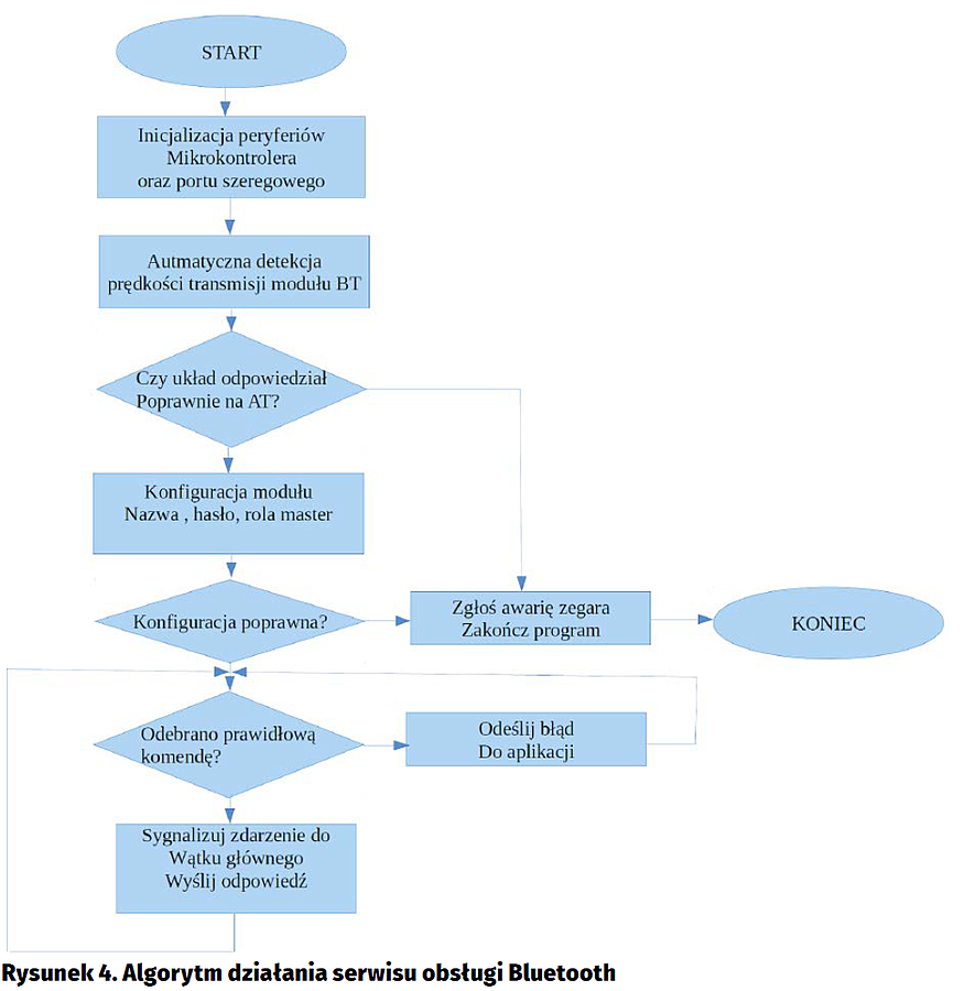

Za komunikację ze światem zewnętrznym odpowiada wątek serwisu Bluetooth, który zajmuje się zarządzaniem modułem oraz realizuje obsługę protokołu pomiędzy zegarem, a aplikacją zewnętrzną. Serwis Bluetooth zaimplementowany został w klasie remote_cmd_serwer (pliki remote_cmd_server.cpp/hpp) i działa według algorytmu przedstawionego na rysunku 4. Rozpoczyna pracę od inicjalizacji podstawowych układów peryferyjnych mikrokontrolera oraz konfiguracji portu szeregowego. Po skonfigurowaniu portu, mikrokontroler przystępuje do automatycznego wykrywania prędkości transmisji, jaką posługuje się moduł i próby nawiązania komunikacji, co jest realizowane przez prywatną metodę detect_baudrate(). Działanie tej metody polega na próbie cyklicznego wysyłania komendy ATrn z różnymi popularnymi prędkościami transmisji, poczynając od 9600 bps. Moduł po odebraniu wspomnianej sekwencji powinien odpowiedzieć ciągiem znaków OKrn. Jeśli moduł nie odpowiedział na komendę AT dla żadnej prędkości, wówczas aplikacja jest zatrzymywana, zakładając wystąpienie awarii sprzętowej zegara.
Po nawiązaniu komunikacji z modułem przechodzimy do fazy konfiguracji realizowanej przez prywatną metodę configure(). Konfiguracja polega na wysyłaniu odpowiednich poleceń AT, których zadaniem jest: ustawienie domyślnej nazwy urządzenia, ustawienie domyślnego hasła do parowania, oraz trybu pracy w roli podrzędnej slave. Tryb slave polega na tym, że moduł oczekuje na połączenie zgodne z protokołem RFCOMM. Po zakończeniu fazy konfiguracji serwis przechodzi do wykonania pętli głównej, w której oczekuje na przesłanie komendy przez urządzenie zewnętrzne. Zestaw rozkazów sterujących dla zegara oparty jest o proste komendy tekstowe zakończone znakami rn. Dzięki takiemu rozwiązaniu możemy sterować zegarem bez konieczności posiadania dedykowanej aplikacji za pomocą terminala dołączonego do wirtualnego portu szeregowego. Jest to istotne na etapie eksperymentowania i uruchamiania układu.  Po odebraniu ciągu znaków na porcie szeregowym zakończonym znakami rn aplikacja przechodzi do parsowania odebranego ciągu tekstowego. Jeśli odebrana komenda jest prawidłowa wówczas następuje wysłanie zdarzenia EV_QUERY informującego wątek główny o odebraniu nowej komendy, a następnie serwer oczekuje na zdarzenie EV_RESP, które jest generowane przez aplikację główną po przetworzeniu komendy. Zdarzenie odpowiedzi może zawierać dodatkowe dane, które mają zostać przekazane do aplikacji zewnętrznej przez serwer komunikacyjny.  Wszystkie komendy przesyłane są za pomocą znaków ASCII według schematu pytanie-odpowiedź, gdzie ogólny format rozkazu wygląda następująco:

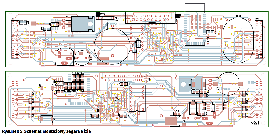

Shemat montażowy płytki sterownika zegara oraz wyświetlacza przedstawiono na rysunku 5. Całość wykonano z użyciem elementów SMD 0805, poza kondensatorami wysokonapięciowymi, tranzystorami mocy oraz podstawkami pod lampy. Montaż rozpoczynamy od płytki wyświetlacza. Najpierw montujemy rezystory, następnie tranzystory wysokonapięciowe MMBTA42, oraz czujnik oświetlenia TSL238. Na koniec montujemy gniazda do lamp NIXIE, oraz dwurzędowe goldpiny stanowiące interfejs połączeniowy z płytką sterownika. Po zmontowaniu płytki wyświetlacza przystępujemy do montażu sterownika. Najpierw montujemy dyskretne elementy SMD kondensatory, rezystory, a następnie przystępujemy montażu półprzewodnikowych elementów SMD. Kolejną czynnością jest montaż modułu Bluetooth HC-05, większych elementów przewlekanych, oraz złącz. Po zakończeniu montażu przystępujemy do uruchomienia płyty głównej. W tym celu do złącza GN1 podłączamy zasilacz laboratoryjny ustawiony na napięcie 12V i ograniczeniu prądowym 200mA
Należy tutaj zachować szczególną ostrożność ponieważ pracująca przetwornica dostarcza napięcia 165V, co może stanowić zagrożenie. Po podłączeniu zasilania należy sprawdzić poprawność napięć zasilających: napięcie na wyjściu stabilizatora U4 powinno mieć wartość 5V, natomiast napięcie na wyjściu stabilizatora U3 powinno być zbliżone do 3,3V.
Należy również sprawdzić poprawność działania przetwornicy dostarczającej napięcia dla lamp, gdzie wartość napięcia powinna być zbliżona do 165V. Jeśli napięcie znacząco odbiega od wartości zadeklarowanej należy sprawdzić jakość cewki L1, oraz ewentualnie skorygować wartości rezystorów w dzielniku (R1 oraz R3). Zaleca się użycie rezystorów o tolerancji 1%.  Na zakończenie należy również sprawdzić ogólny pobór prądu przez układ, który przy niezaprogramowanym mikrokontrolerze i odłączony wyświetlaczu nie powinien przekraczać 30mA. Gdy już będziemy pewni co do prawidłowości napięć zasilających możemy przystąpić do wgrania oprogramowania do mikrokontrolera. W tym celu do złącza CON1 należy podłączyć programator zgodny ze standardem JTAG np. BF-30 czy STLINK-v1, a następnie za pomocą oprogramowania openocd, lub innego preferowanego zaprogramować mikrokontroler plikiem btnxclock.hex. Po zaprogramowaniu układu należy odłączyć zasilanie, dołączyć płytkę wyświetlacza, a następnie ponownie uruchomić zegar. W tym momencie na wyświetlaczu powinien pojawić się przez 10 sekund ciąg szybko zmieniających się cyfr. Zadaniem szybko zmieniającego się ciągu cyfr jest odtruwanie katod wyświetlacza, które również może być wykorzystane do kontroli stanu lamp. Należy zaobserwować czy na wyświetlaczu na pozycjach dziesiątek godzin pojawiają się na przemian cyfry 0,1,2 na pozycji jednostek godzin i minut cyfry 0-9, oraz na pozycji dziesiątek minut cyfry 0-5. Jeśli zaobserwujemy brak świecenia którejś z cyfr lub świecące naraz dwie cyfry należy odłączyć zasilanie i zweryfikować poprawność montażu, prawidłowe działanie tranzystorów MMBTA42 oraz sprawność lamp LC513.  Jeśli wszystko działa poprawnie po wykonaniu sekwencji odtruwania na wyświetlaczu powinna pojawić się godzina 0:00 oraz migający dwukropek. Możemy również sprawdzić poprawność działania czujnika laserowego, oraz działanie układu audio. Przybliżając rękę do czujnika i zatrzymując w odległości większej niż 5 cm z głośnika powinniśmy usłyszeć sygnał dźwiękowy, a na wyświetlaczu powinna pojawić się data 1-01.

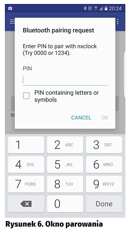

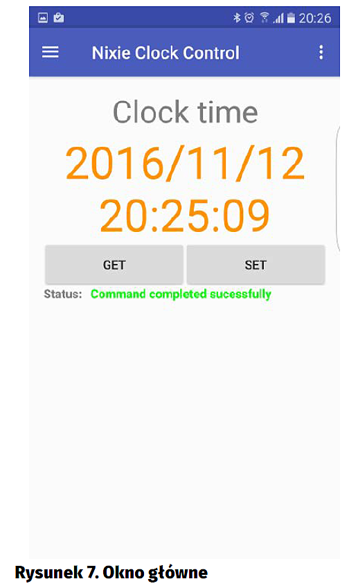

Zaprezentowany zegar do prawidłowej pracy wymaga smarthphona z systemem Android, gdyż bez dostępu do telefonu nie będziemy mieli możliwości ustawienia aktualnego czasu. Istnieje również możliwość napisania dedykowanej aplikacji dla innego systemu np. iOS, czy komputera PC ponieważ protokół jest stosunkowo prosty i publicznie dostępny. (Zachęcam do tego czytelników). W ostateczności możemy skorzystać terminala i wirtualnego portu szeregowego w systemie Windows czy Linux i wymagane komendy wpisać ręcznie.  Aplikację dla systemu Android możemy zainstalować bezpośrednio ze sklepu Play korzystając z linku: https://play.google.com/store/apps/details?id=pl.boff.btc.nixieclockcontrol na komputerze PC, lub bezpośrednio z  „Play Store” w  telefonie wyszukując aplikację „Nixie Clock Control”. Po uruchomieniu aplikacji powinno pojawić się okno parowania z zegarem w oknie należy wpisać pin urządzenia 00972 (rysunek 6).  Po pomyślnym sparowaniu urządzenia powinniśmy zostać przeniesieni na ekran główny, dotyczący aktualnego czasu. Aby poprawnie zsynchronizować czas zegara z naszym telefonem należy wcisnąć przycisk SET (rysunek 7).

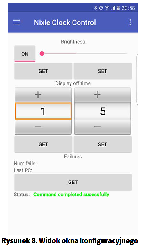

Po ustawieniu czasu możemy również w zakładce „Ustawienia” skonfigurować jasność wyświetlacza,  na automatyczną pochodzącą z czujnika światła wciskając przycisk ON, lub ręczną przesuwając suwak jasności na odpowiednią pozycję, a następnie wysłać ustawienia wciskając przycisk SET (rysunek 8). Możemy również ustawić przedział godzinowy w jakim wyświetlacz  będzie wygaszony, co  przedłuża żywotność lamp, lub jest przydatne jeśli zegar przeszkadza podczas snu. Ustawienie wartości 0-0 spowoduje, że wyświetlacz będzie zawsze aktywny.
Codzienna eksploatacja zegara sprowadzać się będzie do korzystania głównie z zakładki alarmów (rysunek 9), gdzie mamy możliwość zdefiniowania alarmu w cyklu tygodniowym.  Co jakiś czas należy korygować ustawienia czasu zegara uruchamiając aplikację i wciskając na ekranie głównym przycisk SET jeśli stwierdzimy, że zegar spieszy lub spóźnia się.  Z uwagi na precyzyjny generator kwarcowy nie powinno to mieć miejsca zbyt często.  Aplikacja została zaprojektowana tak, aby zapewnić współpracę się z kilkoma zegarami jednocześnie. Wybór aktywnego zegara jest możliwy dzięki zakładce „Paired devices”.
