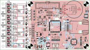

Rysunek 2. Schemat montażowy sterownika z serwerem Web
Schemat montażowy sterownika pokazano na rysunku 2. Zmontowanie samej płytki z elementami nie jest skomplikowane. Standardowo, przed rozpoczęciem montażu warto dokładnie obejrzeć płytkę drukowaną, co zwiększa szanse zauważenia ewentualnych przetrawionych ścieżek czy zwarć. Następnie, jako pierwszy należy wlutować mikrokontroler U1.
Przy układzie ze 100 wyprowadzeniami lepiej nie mieć ograniczeń dostępu stwarzanych przez wcześniej zamontowane inne komponenty. Przy montażu elementu o tak gęstym rastrze wyprowadzeń jest wskazane użycie dobrych narzędzi, topnika w płynie i mała ilość lutowia na końcu grota.
Nie bez znaczenia jest również doświadczenie. Po wlutowaniu elementu warto sprawdzić omomierzem czy nie występują zwarcia, choćby linii zasilania 3,3 V do masy. Łatwiej je będzie znaleźć i usunąć, niż w wypadku stwierdzenia tego faktu po wlutowaniu wszystkich elementów.
Dla ułatwienia montażu można na początku wlutować także pozostałe układy scalone, a dopiero w dalszej kolejności kondensatory, oporniki i tranzystory SMD. Na samym końcu montujemy większe gabarytowo złącza, gniazdo baterii oraz przekaźniki.

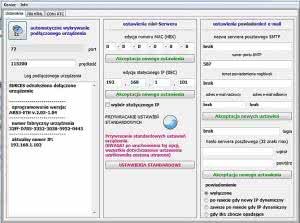

Uruchamianie: program SerwUs i ustawienia standardowe
Rysunek 4. Zakładka "Ustawienia" programu
Kiedy sterowniki konwertera USB wykryją dołączenie do komputera płytki sterownika i zostanie automatycznie dodany port wirtualny, można przejść do dalszych etapów przystosowania sterownika ARS3-ER do pracy w sieci. Posłuży do tego wspomniany wcześniej program narzędziowy SerwUs. Po jego uruchomieniu otrzymamy dostęp do 3 zakładek, z których pierwszą pokazano na rysunku 4.
Najpierw należy ustanowić połączenie pomiędzy programem a sterownikiem. Naciśnięcie przycisku "Automatyczne wykrywanie podłączonego urządzenia" inicjuje proces szukania ARS3-ER dołączonego do dowolnego portu USB.
Ponieważ bezpośrednio po włączeniu zasilania sterownik jest zajęty pewnymi czynnościami związanymi z ustanawianiem połączenia sieciowego, wyszukiwanie najlepiej rozpocząć po 10 sekundach od załączenia zasilania sterownika.
Jeżeli wszystko przebiegnie pomyślnie na sterowniku przez moment zaświeci się dioda LED5 a w oknie Logu programu SerwUs wyświetli się część informacji pokazanych na rys. 4. Teraz należy kliknąć klawisz programu z czerwonym napisem USTAWIENIA STANDARDOWE. Rozpocznie się proces wymazywania w EEPROM-ie starych zapisów i zastępowanie ich nowymi pozwalającymi na standardowe funkcjonowanie ARS3-ER.
Po chwili ponownie zapali się dioda LED5, a po jej zgaśnięciu na ekranie powinien pojawić się napis informujący o sukcesie przywracania ustawień standardowych. W kolejnym kroku można jeszcze otworzyć zakładkę COM i RTC dla zmiany szybkości transmisji poprzez port szeregowy (USB) oraz ustawić aktualny czas i datę na zegarze czasu rzeczywistego RTC. Żeby po odłączeniu zasilania ustawienia nie zostały utracone, w gnieździe BT1 należy umieścić baterię litową 3 V.
