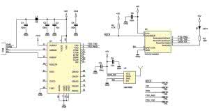

Rysunek 2. Schemat ideowy odbiornika termometru
Na rysunku 2 pokazano schemat ideowy odbiornika sygnału radiowego. Składa się on z trzech bloków: konwertera USB-UART (U1), toru radiowego (moduł U3) oraz mikrokontrolera (U4). Ze względu na wystarczające zasoby sprzętowe, do budowy odbiornika wykorzystano ten sam typ mikrokontrolera, który użyto w nadajniku.
Mikrokontroler odbiera zakodowane dane z toru radiowego, następnie je dekoduje i przesyła za pośrednictwem układu konwertera U1 do komputera PC. Dioda LED koloru zielonego (LED1) służy do sygnalizacji poprawnego uruchomienia odbiornika (pojedynczy błysk trwający około 0,5 s) oraz odbioru prawidłowej ramki danych (pojedynczy błysk trwający około kilkadziesiąt ms).
Rezystor R2 ogranicza maksymalny prąd płynący przez LED1. Kondensator C9 służy do filtrowania napięcia zasilającego +5 V. Rezystor R3 jest wymagany do poprawnej pracy układu zerowania mikrokontrolera. Tak samo, jak w wypadku nadajnika sygnału radiowego, punkty testowe TP1...TP5 są wyprowadzeniami interfejsu służącego do programowania mikrokontrolera.
Moduł U3 jest bliźniaczym do użytego w nadajniku i jest przeznaczony do odbioru danych z modulacją FSK o częstotliwości nośnej 869 MHz [3]. Ma cztery wyprowadzenia: zasilanie (VDD, GND), wyjście danych (DATA) oraz służące do wyboru trybu pracy - aktywnego lub uśpienia (EN). W prezentowanym urządzeniu nie wykorzystuje się trybu uśpienia ze względu na ciągły charakter pracy odbiornika. Kondensator C5 służy do filtrowania zakłóceń, natomiast C8 pełni rolę lokalnego "magazynu energii".
Konwerter USB/UART zbudowano na układzie FT232R (FTDI). Do komunikacji z mikrokontrolerem wykorzystywano tylko dwa wyprowadzenia: TXD i RXD. Układ pracuje w konfiguracji wirtualnego portu szeregowego z zasilaniem z portu USB. Napięcie z portu (oznaczone "+5V") jest dodatkowo filtrowane przez kondensatory C1...C3 oraz dławik L1, a następnie wykorzystane do zasilania mikrokontrolera i toru radiowego. Dla zachowania kompatybilności poziomów napięć konwertera z mikrokontrolerem, jego obwody we/wy są również zasilane z linii +5 V.

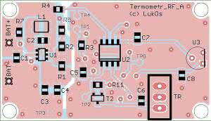

Rysunek 6. Schemat montażowy nadajnika
Urządzenie składa się z dwóch płytek drukowanych: nadajnika (rysunek 6) i odbiornika (rysunek 7). Montaż można rozpocząć od płytki nadajnika. Zaczynamy od elementów składowych przetwornicy DC/DC: układu U1, kondensatorów C1...C4, dławika L1 oraz rezystorów: R1, R2, R5, R7. Po tym należy sprawdzić, czy na wyjściu przetwornicy napięcie wynosi około 3.3 V.
W tym celu, należy do zacisków BAT+ i BAT dołączyć baterię AA lub akumulatorek 1,2V i sprawdzić wartość wymaganego napięcia np. na kondensatorze C4. Jeżeli wszystko jest w porządku, to należy przystąpić do montażu kolejnych komponentów SMD: mikrokontrolera U2, rezystorów: R3...R4, R11, kondensatorów: C5...C8 oraz tranzystora T2. Na końcu montujemy elementy przewlekane: moduł radiowy TR oraz czujnik temperatury U3.

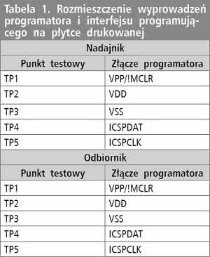

Tabela 1. Rozmieszczenie wyprowadzeń programatora i interfejsu programującego na płytce drukowanej
Po poprawnym montażu należy przejść do zaprogramowania mikrokontrolerów. W tabeli 1 opisano rozmieszczenie wyprowadzeń programatora w odniesieniu do punktów testowych na obu płytkach. Jest on taki sam dla nadajnika i odbiornika. Odbiornik należy zaprogramować przy użyciu pliku Termometr_RF_USB_odb_114. hex.

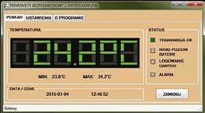

Rysunek 8. Okno główne programu z aktywną zakładką POMIAR
Na rysunku 8 pokazano okno główne programu z aktywną zakładką POMIAR. W polu oznaczonym TEMPERATURA znajdują się wyświetlacze 7-segmentowe, na których jest pokazywana aktualna wartość temperatury zmierzonej przez czujnik.
Poniżej wyświetlane są wartości minimalne i maksymalne temperatury, które zostały zarejestrowane podczas działania programu (układ nadajnika nie buforuje takich danych). W polu DATA/CZAS jest wyświetlany tzw. stempel czasowy ramki danych, czyli ostatnia data i godzina odbioru poprawnej wartości temperatury. W polu STATUS znajduje się sygnalizacja kilku funkcji programu:
  • Poprawności transmisji (TRANSMISJA OK). Gdy kontrolka jest koloru zielonego, to transmisja danych pomiędzy nadajnikiem a odbiornikiem przebiegła prawidłowo. Gdy kontrolka jest koloru czerwonego, to wystąpił błąd w transmisji lub został przekroczony czas oczekiwania pomiędzy kolejnymi ramkami.

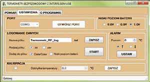

  • Niskiego napięcia baterii (NISKI POZIOM BATERII). W zakładce USTAWIENIA (rysunek 9), pole NISKI POZIOM BATERII można wybrać jeden z trzech poziomów napięcia (0,8 V; 0,9 V lub 1,0V), poniżej których program zasygnalizuje (kontrolka zmieni kolor z szarego na czerwony) konieczność wymiany baterii w nadajniku.
  • Logowania danych (LOGOWANIE DANYCH). W zakładce USTAWIENIA w polu LOGOWANIE DANYCH można ustawić nazwę i rodzaj pliku (do wyboru .txt i .csv), do którego będą zapisywane wyniki pomiaru temperatury oraz do wyboru poprzez zaznaczenie odpowiedniej opcji - data/godzina i informacja o niskim poziomie baterii.
  • Alarmu (ALARM). W zakładce USTAWIENIA w polu ALARM można ustawić poziom temperatury, przy którym program zasygnalizuje przekroczenie wartości odniesienia. Do wyboru są opcje sygnalizowania przekroczenia temperatury w górę (pole "↑") i w dół (pole "↓").
Rysunek 9. Okno główne programu z aktywną zakładką USTAWIENIA
Oprócz wyżej wymienionych funkcjonalności, istnieje też możliwość jednopunktowego skalibrowania termometru. Ze względu na to, że napięcie wyjściowe czujnika jest proporcjonalne do temperatury, można ustawić odchyłkę temperatury w stosunku do wartości wzorcowej (zakładka USTAWIENIA, blok KALIBRACJA). Najprostsza metoda polega na pomiarze temperatury za pomocą skalibrowanego termometru ("wzorca") i ustawieniu odpowiedniej odchyłki w stopniach Celsjusza.
