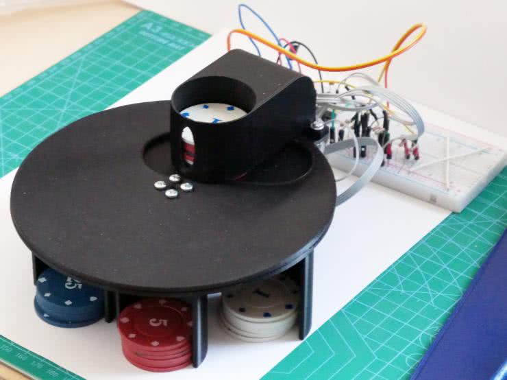

Lubię obserwować mechanizmy w ruchu. Od pewnego czasu fascynowały mnie urządzenia sortujące kolorowe cukierki, jednak takich rozwiązań jest już sporo w internecie, a ja chciałem skonstruować coś oryginalnego. Wybór padł na żetony do gry w pokera. Założenie było takie, aby wykorzystać jak najmniej elementów mechanicznych i jak najprostsze elementy. Tak powstał Poker Sorter, którego działanie najlepiej pokazuje film [6].
Zgodnie z nazwą, zadaniem zaprezentowanego mechanizmu jest sortowanie żetonów do pokera. Rozdzielane są one na cztery kategorie na podstawie odczytu z czujnika.

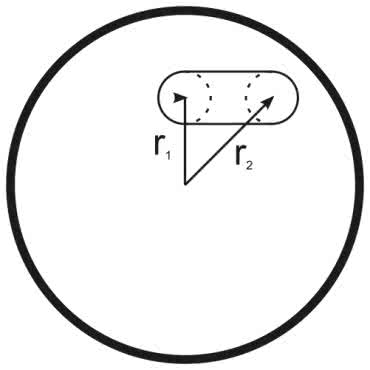

Sorter ma jeden ruchomy element: tarczę z wyciętym otworem. Jak widzimy na rysunku 1, otwór składa się z dwóch połączonych kół o średnicy żetonu. Pierwsze znajduje się bliżej, a drugie dalej od środka tarczy. Gdy tarcza obraca się zgodnie z ruchem wskazówek zegara, żeton będzie znajdował się w odległości r1 od środka tarczy. Gdy zmienimy kierunek obrotu, żeton przesunie się do drugiego koła i będzie się poruszał w odległości r2.
Rysunek 1. Tarcza z wyciętym otworem – jedyny ruchomy element urządzenia

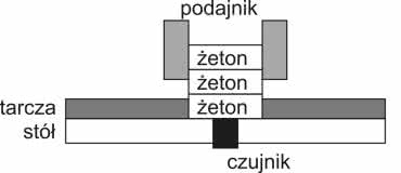

Nasza tarcza obraca się po stole, w którym w odległości r2 mamy cztery otwory. Podajnik żetonów umieszcza pojedynczy krążek w bliższym otworze (r1). Teraz następuje ruch tarczy, który przesuwa żeton w odległości r1, a więc nie spadnie on ze stołu. Po przesunięciu za dziurę, do której powinien spaść, następuje zmiana kierunku obrotu tarczy. Żeton przesuwa się do drugiego otworu na odległość r2 i rozpoczyna powrót. Jednak tym razem napotka otwór w stole, przez który spadnie.
Rysunek 2. Szkic pokazujący rolę podajnika
Tarcza, już bez żetonu, wraca do pozycji startowej pod podajnik. Jest to ostatni element, któremu się przyjrzymy. Jego schemat został pokazany na rysunku 2. Aby za każdym razem był zabierany dokładnie jeden żeton, tarcza musi być cieńsza niż grubość żetonu.
Zadaniem podajnika jest zatrzymanie żetonów stojących na nim. W tym celu musi się on zaczynać nie wyżej niż grubość dwóch żetonów, ale wyżej niż grubość pojedynczego.

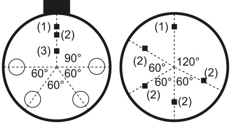

Rysunek 3. Stół i tarcza widziane od góry, z zaznaczonymi otworami i czujnikami
Rysunek 3 pokazuje stół i tarczę widzianą od góry. Czujniki zamontowane są w stole w jednej linii z podajnikiem. Pierwszy otwór znajduje się 90° od podajnika, a pozostałe trzy są oddalone od siebie o 60°. Na wysokości czujnika startu znajduje się tylko jeden znacznik (1). Natomiast dla licznika otworów są ich cztery (2). Jak widzimy na schemacie, są one umieszczone w połowie odległości pomiędzy dziurami.

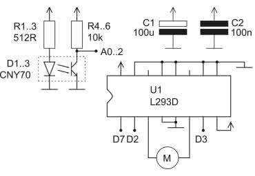

Do sterowania całością posłużył moduł Arduino Nano. Schemat połączenia pokazuje rysunek 4. Diody nadawcze czujników CNY70 są podłączone do zasilania przez rezystory ograniczające prąd. Natomiast fototranzystory wraz z rezystorami 10 kΩ tworzą dzielniki napięcia. Są one podłączone bezpośrednio do wejść analogowo-cyfrowych mikrokontrolera. Silnik jest sterowany przez scalony mostek H oznaczony jako L293D. Użyty jest tylko jeden z dwóch mostków dostępnych w układzie. Niewykorzystane wejścia zostały podciągnięte do masy.
Rysunek 4. Schemat układu sterującego

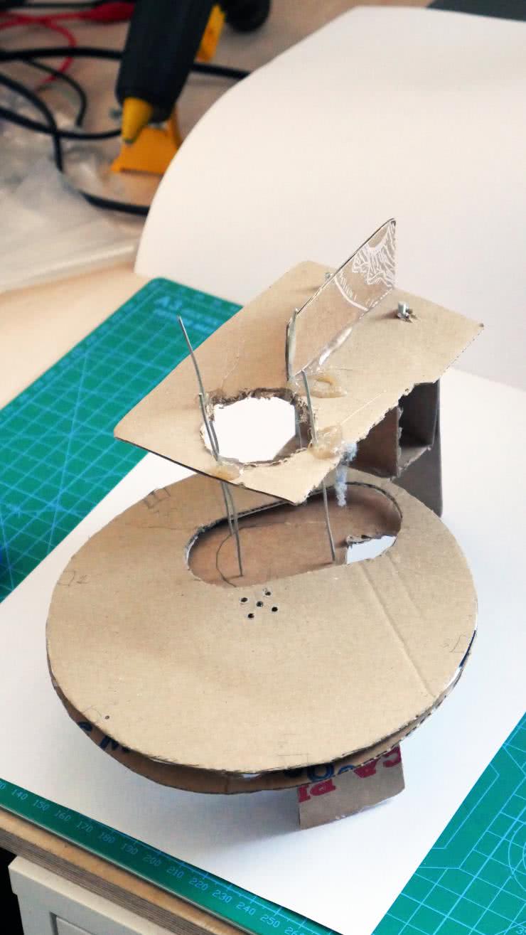

Pierwszy prototyp został wycięty z kartonu i sklejony klejem na gorąco (fotografia 1). Jednak po sprawdzeniu, czy sama idea ma szansę działać, zaprojektowałem Sorter w programie Onshape. Jest to działający w przeglądarce program CAD. Projekt znajduje się pod linkiem [1], natomiast pliki STL można znaleźć w repozytorium [2]. Zostały one wydrukowane na drukarce 3D.
Fotografia 1. Pierwszy prototyp urządzenia wycięty z kartonu i sklejony klejem na gorąco

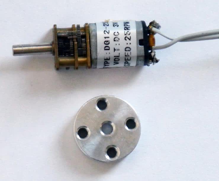

Gdy mamy gotowe elementy, przygotowujemy trzy czujniki CNY70 oraz silnik, dolutowując do nich około 30-centymetrowe przewody. Do napędu wybrałem silnik z przekładnią. Jego prędkość to 25 obrotów na minutę. Na oś silnika zakładamy hub widoczny na fotografii 2.
Fotografia 2. Silnik z przekładnią oraz odpowiedni hub

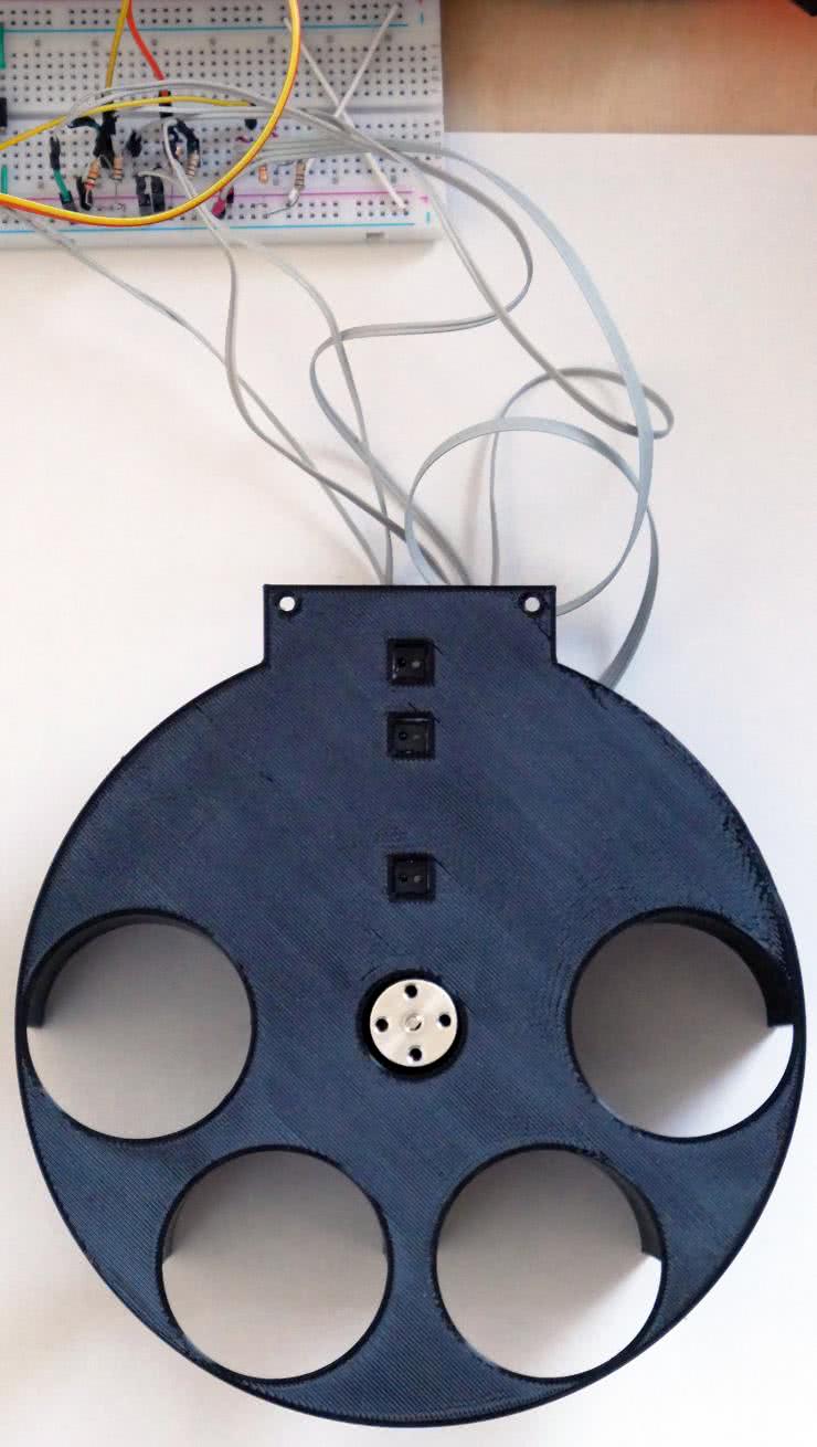

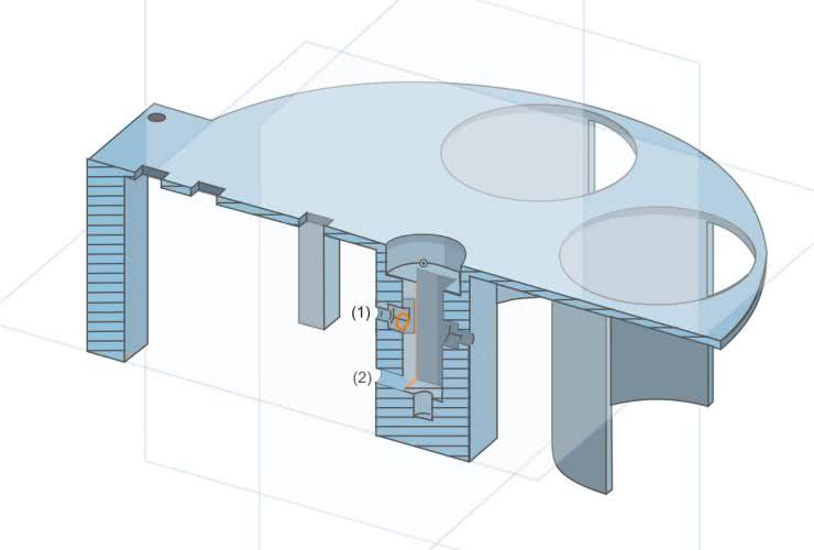

Następnie silnik montujemy w otworze znajdującym się w środku stołu. Jego przekrój widzimy na rysunku 5.
Rysunek 5. Przekrój konstrukcji stołu
Najpierw w otworach (1) wkładamy nakrętki i od zewnątrz wkręcamy śruby o średnicy 3 mm i długości 14 mm. Następnie przez otwór (2) przeciągamy przewody zasilające silnik. Teraz wkładami silnik i umieszczamy go tak, aby hub minimalnie (mniej niż milimetr) wystawał ponad stół. Dokręcamy śruby, aby utrzymały silnik w ustalonej pozycji.
Czujniki CNY70 przyklejamy od spodu stołu za pomocą kleju na gorąco. Uważamy przy tym, aby nie zakleić elementów światłoczułych. Efekt pokazuje fotografia 3.
Fotografia 3. Stół z zamontowanym silnikiem i czujnikami

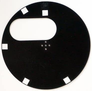

Następnie przechodzimy do tarczy. Musimy pomalować znaczniki, aby były widoczne dla czujników. Wydrukowane są one w formie niewielkich wgłębień, które musimy pomalować na kolor biały za pomocą korektora. Można także wkleić w nie kawałek białego papieru.
Przygotowaną tarczę widzimy na fotografii 4. Przykręcamy ją do osi silnika za pomocą czterech śrub o długości 8 mm i średnicy 3 mm.
Fotografia 4. Gotowa tarcza

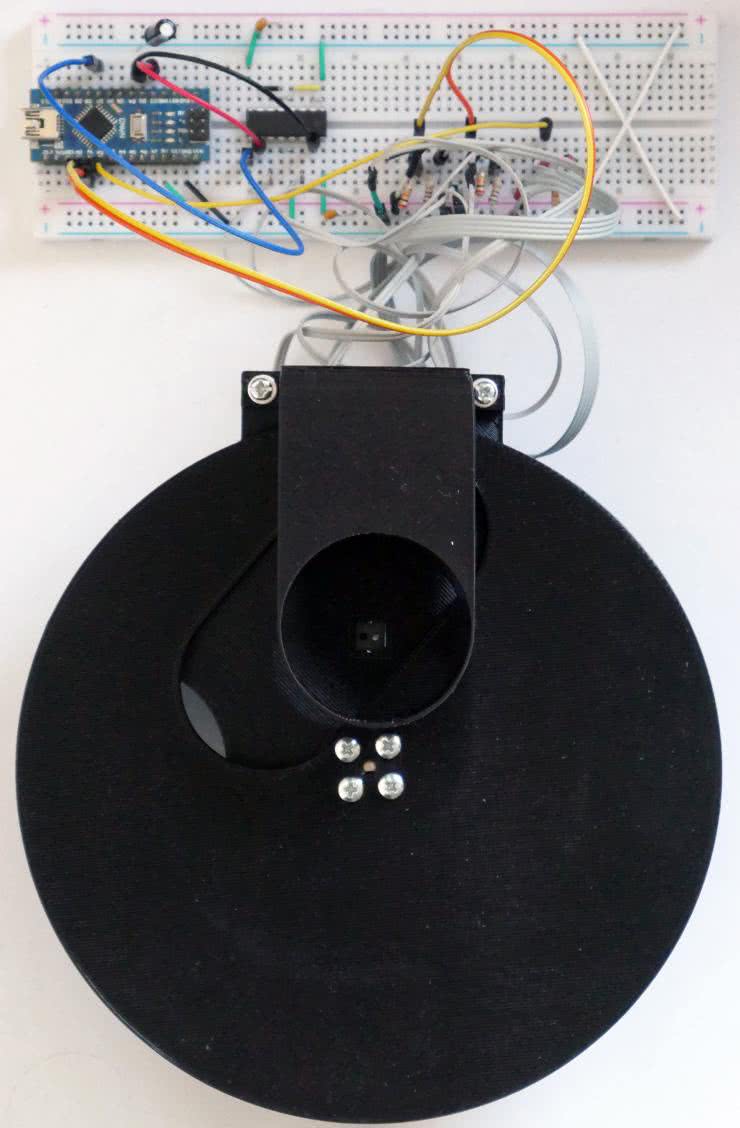

Ostatnim elementem jest dokręcenie podajnika. W tym celu używamy dwóch śrub o długości 14 mm. Gotowy model pokazuje fotografia 5.
Fotografia 5. Stół, tarcza i zamontowany podajnik

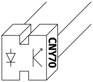

Teraz składamy układ elektroniczny. Może przydać się opis wyjść czujnika CNY70 zamieszczony na rysunku 6.
Rysunek 6. Opis wyjść czujnika CNY70
Ja złożyłem elektronikę na płytce stykowej. Wygląd mojego układu pokazuje fotografia 6. Gdy jesteśmy gotowi, możemy przejść do uruchomienia i kalibracji.
Fotografia 6. Zmontowana cała konstrukcja

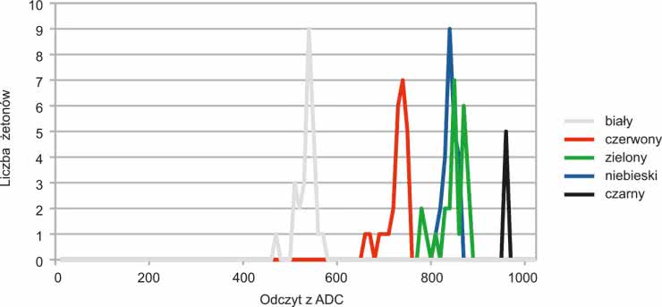

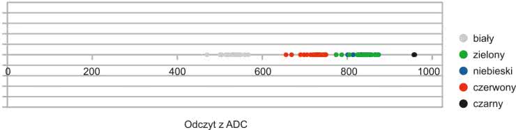

Po wgraniu kodu Sorter powinien wykonać bazowanie na pozycji startowej i czekać na włożenie żetonów. Otwieramy monitor portu szeregowego i przesyłamy komendę c, która powoduje przesyłanie wartości zmierzonej dla kolejnych żetonów. Wkładamy więc do podajnika wszystkie żetony w danym kolorze. Sorter powinien dla każdego z nich odczytać wartość, a następnie wypluć do którejś z przegródek. Gdy skończą się żetony, kopiujemy wyniki do kolejnych kolumn w arkuszu kalkulacyjnym. Moje dane znajdują się w [4] w arkuszu chips_color. Zmierzyłem dane dla żetonów czerwonych, białych, zielonych, niebieskich i czarnych. Uzyskane wyniki widzimy na wykresie z rysunku 8.
Rysunek 8. Zmierzone wartości dla żetonów czerwonych, białych, zielonych, niebieskich i czarnych
Uzyskałem go, wybierają typ wykresu na XY i przypisując wszystkim danym 0 dla wartości Y. Widzimy tu, że pomiary dla białego, czerwonego i czarnego tworzą osobne grupy. Natomiast odczyty dla żetonów niebieskich i zielonych pokrywają się. Jeszcze lepiej idać to, gdy dla każdego koloru wyrysujemy histogramy (jak je utworzyć dowiemy się z dokumentacji funkcji CZĘSTOŚĆ pokazanej na rysunku 9).
Rysunek 9. Histogramy wykonane dla każdego koloru
Dla innych żetonów uzyskane wyniki będą się różnić. W moim przypadku zdecydowałem, że będę sortował jedynie żetony białe, czerwone, niebieskie i czarne. Ostatnim krokiem jest ustalenie progów rozdzielających poszczególne kolory. Formalnie można je przyjąć jako środek pomiędzy skrajnymi odczytami dla różnych grup. Ja dobrałem je tak:
