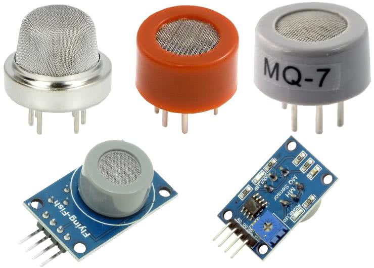

Czujnik MQ-7
Czujnik MQ-7 to zintegrowany układ analogowy, który wykrywa stężenie CO (tlenku węgla) w powietrzu [2]. Sam czujnik, jak i moduły zbudowane z jego zastosowaniem są oferowane przez wielu dostawców. Sensor ma obudowę z metalową siatką, na którą może być nałożona plastikowa osłona w różnych kolorach. Jednak odnośniki do pliku danych czujnika prowadzą do jednego producenta – firmy Henan Hanwei Electronics. Niestety, w sieci dostępne są dwa pliki firmowe danych czujnika, z różnymi parametrami i opisami [3, 4].

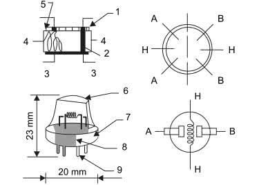

Struktura i konfiguracja czujnika gazu MQ-7 zostały pokazane na rysunku 1. Czujnik jest złożony z mikrorurki ceramicznej AL2O3 (5), warstwy wrażliwej chemicznie na bazie SnO2 (1), grzejnika (4), elektrod pomiarowych (3) i siatki ze stali nierdzewnej (6). W obudowie MQ-7 cztery piny służą do odbioru sygnałów pomiarowych, a pozostałe 2 służą do dostarczania prądu grzejnego.

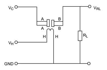

Standardowy układ pracy czujnika MQ-7 składa się z dwóch obwodów (rysunek 2). Do czujnika należy podłączyć dwa napięcia: zasilanie grzejnika (VH) i zasilanie struktury pomiarowej (VC).
Zasilanie grzejnika (styki H) jest dostarczane w cyklu pomiarowym 2,5 min, składającym się z dwóch faz [3]:
  • faza grzania (czyszczenia): 5 V przez 60 sekund. W wysokiej temperaturze pochłonięty CO i inne związki odparowują z płytki czujnika,
  • faza pomiaru: 1,4 V przez 90 sekund. Podczas fazy niskiej temperatury CO jest absorbowany na płytce, co generuje „nowe” dane pomiarowe.
Zasilanie części pomiarowej należy doprowadzić do styków A, zaś do wyprowadzeń oznaczonych literami B jest dołączony rezystor obciążenia RL, z którego zbierany jest napięciowy sygnał wyjściowy.

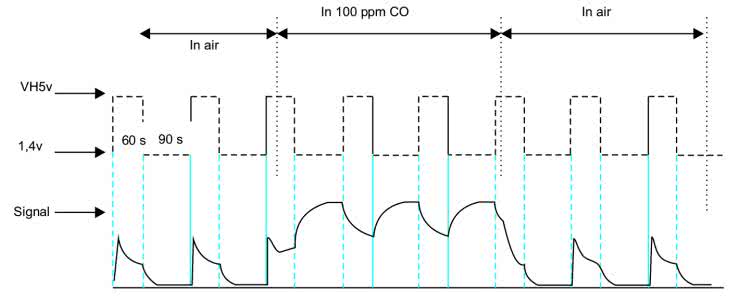

Praca czujnika MQ-7 została pokazana na rysunku 3. Przy niskim stężeniu CO sygnał pomiarowy w fazie grzania szybko rośnie i powoli spada. W fazie pomiaru sygnał szybko opada i utrzymuje się na tym pułapie, z lekką tendencją wzrostową.
Rysunek 3. Typowy sposób pracy z czujnikiem MQ-7 [3]

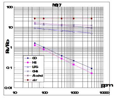

Typowa czułość czujnika MQ-7 na różne gazy w standardowych warunkach pracy jest pokazana na rysunku 4. Wartość R0 to rezystancja czujnika przy stężeniu CO równym 100 ppm, Rs to aktualna rezystancja czujnika podczas pomiaru.
Rysunek 4. Typowa czułość czujnika MQ-7 na różne gazy [3]
Sensor MQ-7 dostarcza tylko ilościowych danych dotyczących stężenia gazów w otoczeniu. Aby uzyskać dane jakościowe, należy cały układ skalibrować – a to wydaje się zagadnieniem dosyć karkołomnym, choćby ze względu na wątpliwą powtarzalność i stabilność pomiarów.

Na rynku oferowanych jest wiele płytek z czujnikiem MQ-7. Na najprostszym module znajduje się tylko czujnik i rezystor obciążenia (DFRobot SEN132). Najwięcej spośród oferowanych produktów zapewnia zgodność z płytką modMQ-7 [6]. Typowo różnią się one tylko nadrukami, czasami zastosowane są trochę inne wersje elementów pasywnych. Zazwyczaj nie jest także dostępny schemat ideowy modułów – wyjątkiem jest płytka MQ-7 Gas Sensor (SKU: 9532) firmy Waveshare [5]. Układ jest w zasadzie taki sam jak w przypadku płytki modMQ-7, ale ma dodatkowo zamontowaną przetwornicę DC/DC. Przy napięciu wejściowym 2,5...5 V daje ona stałe napięcie 5 V do zasilania czujnika. Niestety przetwornica powoduje w sygnale wyjściowym zakłócenia szpilkowe o amplitudzie dochodzącej nawet do 50% poziomu sygnału pomiarowego. Ten mankament sprawia, że moduł okazuje się praktycznie nieprzydatny do jakichkolwiek rzetelnych pomiarów.
W module firmy Paralllax (obecnie niedostępnym w sprzedaży) został zastosowany tranzystor PNP do kluczowania zasilania grzałki, ale... tylko z jednym poziomem mocy. Przeprowadzone próby z trzema egzemplarzami czujników wykazały, że każdy dawał inne wartości sygnału, a w dodatku – inne po całym tygodniu pracy.

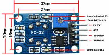

Moduł modMQ-7 [6] jest wyposażony w wyjście analogowe oraz dodatkowe wyjście cyfrowe, wyzwalane przekroczeniem ustalonego progu. Moduł przy zasilaniu 5 V pobiera do 150 mA prądu.
Rysunek 5. Moduł modMQ-7 [6]

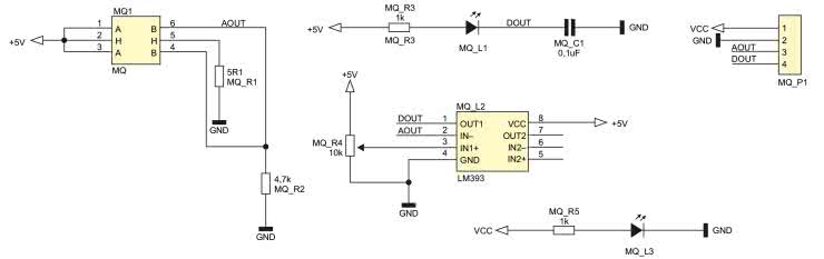

Elementy płytki modułu modMQ-7 pokazano na rysunku 5. Nie jest dostępny schemat modułu modMQ-7 [6], lecz jest on zbliżony do modułu MQ-7 Gas Sensor firmy Waveshare pokazanego na rysunku 6 [5]. Rezystor MQ_R2 ma wartość 1 kΩ (z równolegle dołączonym kondensatorem). Linia VCC jest połączona z szyną +5 V. Na wejściu VCC=+5 V znajduje się kondensator, wpięty pomiędzy VCC i GND.
Rysunek 6. Schemat modułu MQ-7 Gas Sensor firmy Waveshare (fragment) [5]
Zasilanie elementu pomiarowego i grzejnika MQ-7 jest dołączone do tego samego napięcia VCC. Prąd grzałki ogranicza rezystor MQ_R1. Nie ma możliwości zmiany napięcia zasilania grzałki. Napięcie z rezystora obciążenia MQ_R2 jest podawane bezpośrednio na wyjście AOUT oraz na wejście komparatora LM393. Poziom zadziałania komparatora można ustawić potencjometrem MQ_R4.

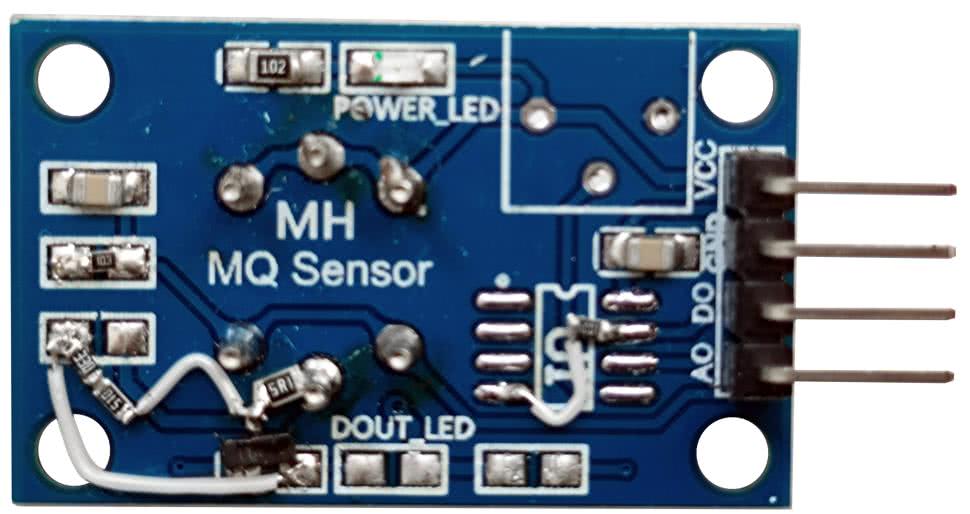

Modyfikacja modułu modMQ-7

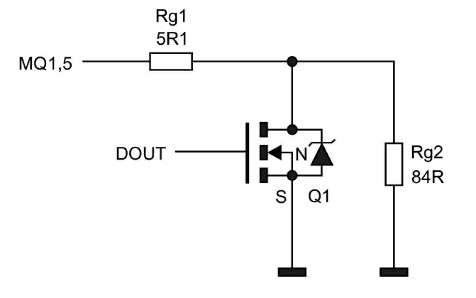

Czujnik MQ-7 wymaga zastosowania dwóch różnych napięć: do zasilnia grzejnika i obwodu pomiarowego [3]. Dlatego trzeba zmodyfikować moduł modMQ-7. Próby z kluczowaniem zasilania [7] zainspirowały autora do zastosowania prostego i skutecznego rozwiązania tego problemu.
Najpierw należy usunąć z płytki niepotrzebne elementy: MQ_L2, MQ_R1, MQ_R4, MQ_R3, MQ_L1, MQ_C1. Rezystor MQ_R2 należy zamienić na 10 kΩ. Pomiędzy DOUT (MQ_P1.4) a masę trzeba dodać rezystor 1 MΩ. Sposób dalszej modyfikacji pokazano na rysunku 7.
Rysunek 7. Modyfikacja modułu modMQ-7
Rezystor Rg1 (5,1 Ω) należy dołączyć do wyprowadzenia 5 czujnika MQ1 oraz do tranzystora N-MOSFET (IRLML0060 [8]) i rezystora Rg2 o wartości 84 Ω. Tranzystor jest sterowany z wyprowadzenia DOUT – złącze MQ_P1.4 (wejście zamiast wyjścia).

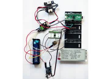

Widok płytki modułu modMQ-7 po modyfikacji został pokazany na fotografii 1. Elementy zostały położone bezpośrednio na płytkę drukowaną i dolutowane do wolnych pól lutowniczych. Dodatkowe połączenia wykonano przy użyciu przewodów. Rezystor Rg2 został złożony z dwóch oporników w rozmiarze 0603 połączonych szeregowo.
Fotografia 1. Płytka modułu modMQ-7 po modyfikacji (opis w tekście)
Moduł modMQ-7 po modyfikacji pobiera z szyny 5 V:
  • w fazie grzania (H) ok. 129 mA – tranzystor włączony,
  • w fazie pomiaru (L) ok. 43 mA prądu – tranzystor wyłączony.
Napięcie na grzejniku wynosi:
  • w fazie H: 4,34 V (561 mW),
  • w fazie L: 1,42 V (62 mW).
Próby zostały przeprowadzone z zastosowaniem modułu Pico 2 oraz modułu z 16-bitowym przetwornikiem ADC typu ADS1115.
Po umieszczeniu czujnika w czystym powietrzu i wygrzewaniu – praca ciągła (dwufazowa) przez czas ok. 8 godzin – czujnik bardzo stabilnie powtarzał pomiary. Aby wcześniej zakończyć wygrzewanie, można monitować poziom sygnału wyjściowego pod koniec cyklu pomiarowego. Jeśli jest on stabilny, to można zakończyć wygrzewanie.
W trakcie stabilnych pomiarów w czystym powietrzu, w fazie grzania (60 s), sygnał pomiarowy szybko rośnie do ok. 2,68 V, po czym opada powoli do ok. 2,42 V. W fazie pomiaru (90 s) sygnał pomiarowy szybko maleje do ok. 780 mV i utrzymuje się na tym poziomie z tendencją do niewielkiego wzrostu.
