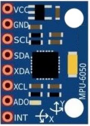

Budowa modułu
Na płytce modułu znajduje się układ scalony MPU6050 oraz układ stabilizatora LDO pozwalający rozszerzyć dopuszczalne napięcie zasilania do zakresu 3,3...5 V. Dodatkowo na płytce zamontowano oporniki podciągające linie magistrali I2C do napięcia zasilającego oraz opornik ustawiający na wyprowadzeniu wyboru adresu AD0 poziom niski. Wszystkie sygnały są dostępne na 8-stykowym gnieździe.
Rysunek 1. Rozmieszczenie elementów na module
Na rysunku 1 został pokazany wygląd płytki modułu i rozmieszczenie kluczowych elementów. Oznaczenia i funkcje poszczególnych wyprowadzeń są następujące:
  • VCC – plus zasilania 3,3...5 V,
  • GND – masa zasilania,
  • SCL – linia zegarowa magistrali I2C podciągnięta do VCC,
  • SDA – linia danych magistrali I2C podciągnięta do VCC,
  • XDA – linia danych dodatkowej niezależnej magistrali I2C,
  • XCL – linia zegara dodatkowej niezależnej magistrali I2C,
  • ADO – wejście wyboru adresu, na który będzie reagował moduł w obrębie głównej magistrali I2C (dla poziomu niskiego będzie to adres 0x68, dla poziomu wysokiego (3,3 V) 0x69. Linia jest podciągana do poziomu niskiego poprzez opornik na płytce modułu),
  • INT – wyjście przerwania, może być zaprogramowana do wystawiania stanu niskiego w przypadku wystąpienia zdarzenia np. przekroczenia poziomu przyśpieszenia.

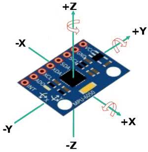

Zamontowany na płytce modułu układ scalony MPU6050 zawiera struktury MEMS (Micro Electro Mechanical Systems) pełniące funkcję półprzewodnikowych żyroskopów i akcelerometrów. Czujniki układu odgrywające rolę akcelerometrów mierzą w 3 osiach wartość przyśpieszenia, a czujniki żyroskopów mierzą rotację.
Rysunek 2. Położenie osi pomiarowych względem płytki
Na rysunku 2 zielonymi liniami zaznaczono orientację poszczególnych osi względem płytki. W takim położeniu jak na rysunku 2, gdy moduł pozostaje w bezruchu, akcelerometr osi Z powinien zmierzyć wartość około 9,81 m/s2 co odpowiada średniemu przyśpieszeniu ziemskiemu, natomiast akcelerometry osi X i Y powinny podawać wartości bliskie 0 m/s2. Odwrócenie płytki „do góry nogami” skutkuje odczytem wartości ujemnej – 9,81 m/s2 zmierzonej w osi Z. Każde przesunięcie płytki np. w kierunku +X spowoduje pomiar w tej osi chwilowego przyśpieszenia o wartości dodatniej, proporcjonalnego do prędkości ruchu płytki. Z kolei w czasie obracania płytki wokół zaznaczonych osi żyroskopy zmierzą ten obrót w jednostkach stopni kątowych na sekundę.
Uzyskiwane w czasie pomiarów sygnały analogowe akcelerometrów i żyroskopów są poddawane obróbce w wewnętrznych przetwornikach ADC i jako wartości cyfrowe są dostępne do odczytu z rejestrów układu MPU6050.

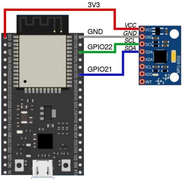

Rysunek 3. Połączenia modułu z ESP32

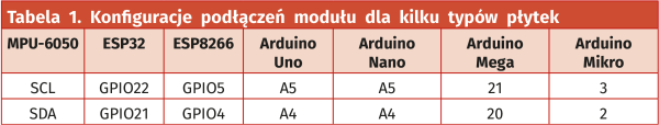

Na rysunku 3 pokazano podłączenie modułu MPU-6050 do sterownika, którym jest płytka z modułem ESP32. Linie SCL, SDA modułu MPU-6050 należy połączyć z portami GPIO22, GPIO21 płytki, które są sprzętowymi wyprowadzeniami magistrali I2C procesora ESP32. Jeżeli moduł chcemy podłączyć do innej płytki, np. Arduino, należy jego linie SCL i SDA połączyć z właściwymi wyprowadzeniami interfejsu I2C.
W tabeli 1 zestawiono konfiguracje podłączeń dla kilku typów płytek.

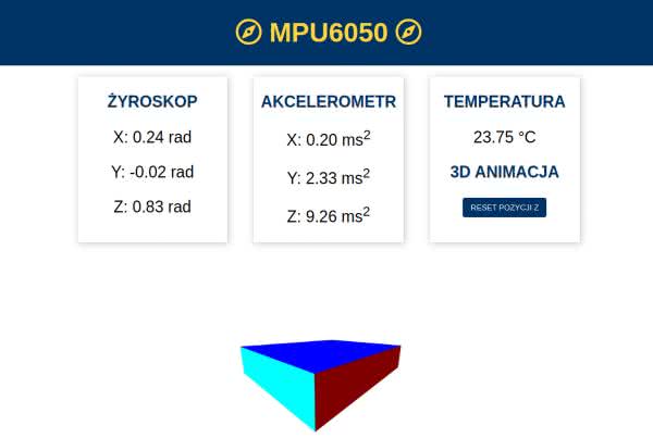

Rysunek 4. Zrzut ekranu programu z wizualizacją położenia modułu
Ciekawy przykład wizualizacji działania modułu z elementami grafiki 3D można znaleźć w [2], a jego wersję z użyciem biblioteki MPU6050_tockn w [3]. Wizualizacja pracuje jako serwer WWW zainstalowany na płytce ESP32 połączonej z modułem w konfiguracji takiej jak na rysunku 3. Zrzut ekranu z działającą aplikacją pokazano na rysunku 4.
