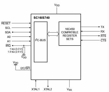

Moduł zawiera jednokanałowy kontroler UART sterowany poprzez magistralę I²C typu SC16IS740 firmy NXP, którego schemat wewnętrzny został pokazany na rysunku 1.
Rysunek 1. Schemat wewnętrzny układu SC16IS740 (za notą NXP)
Układ jest wspierany przez dystrybucje Linuxa dla Raspberry Pi i umożliwia realizację transmisji z typowymi prędkościami, także w trybie z potwierdzeniem sprzętowym i elastyczną konfiguracją ramki przy zachowaniu niewielkiego poboru mocy. Dzięki użyciu magistrali I²C, domyślny interfejs UART komputerka Raspberry można zastosować do innych zadań np. SSH.

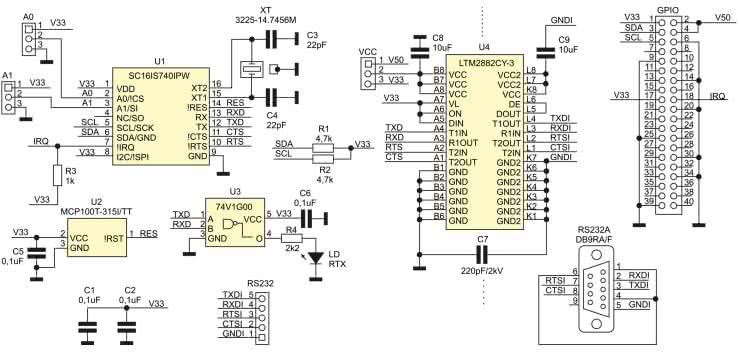

Schemat ideowy modułu został pokazany na rysunku 2. Magistrala I²C doprowadzona jest ze złącza GPIO, na które wyprowadzony jest też niezbędny do poprawnej pracy sygnał przerwania IRQ. U2 zapewnia poprawny restart U1 po włączeniu zasilania.
Rysunek 2. Schemat nakładki
Sygnały UART, TXD, RXD, CTS, RTS doprowadzone są do minimodułu izolatora RS232, układu U4 typu LTM2882. Integruje on obwody izolacji optycznej sygnałów UART, nadajniki i odbiorniki standardu RS232 oraz izolowaną przetwornicę zasilania, upraszczając aplikację do kondensatorów odsprzęgających C8, C9. Sygnały po izolacji wyprowadzone na zaciski śrubowe złącza RS232 i do złącza RS232 typu DB9F.
Układ U3 buforuje sygnały RXD/TXD sterujące diodą RTX sygnalizującą aktywną transmisję. Zwory A0, A1 umożliwiają ustawienie 4 adresów (zwora zwarta Ax=GND=0, zwarta Ax=V33=1) zgodnie z tabelą 1. Należy zwrócić uwagę, aby ustawiony adres nie pokrywał się np. z termometrami I²C.
Nakładka zasilana jest z napięcia 3,3 V Raspberry Pi. Układ LTM2882 występuje w dwóch wykonaniach -3, -5 wymagających zasilania odpowiednio 3,3 V i 5 V, które można wybrać zworą VCC.

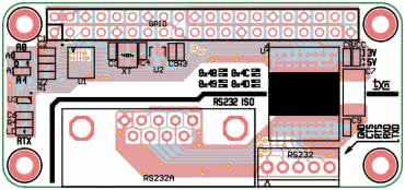

Moduł zmontowany jest na dwustronnej płytce drukowanej zgodnej z Raspberry Pi Zero. Schemat płytki został pokazany na rysunku 3.
Rysunek 3. Schemat płytki PCB

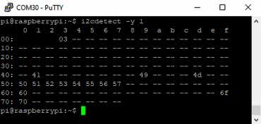

Sposób montażu jest klasyczny i nie wymaga opisu. Dla szybkiego sprawdzenia działania, nakładkę podłączamy do Raspberry Pi. Domyślny adres modułu to 0×4D (obie zwory A0, A1 zwarte do GND). Używając biblioteki i2ctools, po ustawieniu adresu bazowego, moduł powinien być widoczny po odczycie magistrali poleceniem:
i2cdetect -y 1
co pokazano na rysunku 4 (ustawiony adres bazowy 7-bitowy 0×4D).
Rysunek 4. Detekcja SC16IS740

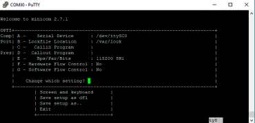

ustalamy parametry transmisji (ttySC0, ANSI, 115200,8,N,1). Menu minicoma wywołujemy kombinacją CTRL A+Z, następnie opcje konfiguracji portu P, ustawień terminala T, konfiguracji minicom O, zgodnie z rysunkiem 5.
Rysunek 5. Konfiguracja minicom
