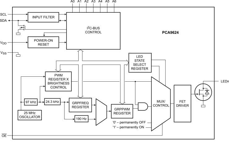

Sercem modułu jest układ PCA9624, którego strukturę wewnętrzną pokazano na rysunku 1. Wchodzi w skład szerokiej rodziny kontrolerów LED firmy NXP. Jest sterowany i konfigurowany przez interfejs I²C i ma możliwość zewnętrznego ustawiania adresu za pomocą wyprowadzeń A0...A6, co daje 126 adresów I²C. Kilka adresów magistrali jest zarezerwowanych dla sterowania globalnego. Adres 0x03 zarezerwowany jest dla resetu globalnego, adres 0x70 domyślnie dla globalnego sterowania wszystkimi LED. Ułatwia to oprogramowanie układów wyświetlaczy składających się z kaskady PCA9624, gdyż wszystkie układy, niezależnie od adresu fizycznego, reagują na jedną komendę globalną, co znacząco odciąża magistralę I²C od zbędnych transmisji. Możliwe jest także definiowanie podadresów grupujących sterowane diody LED i ułatwiających tworzenie ekranów RGB.
Rysunek 1. Struktura wewnętrzna PCA9624 (za notą NXP)

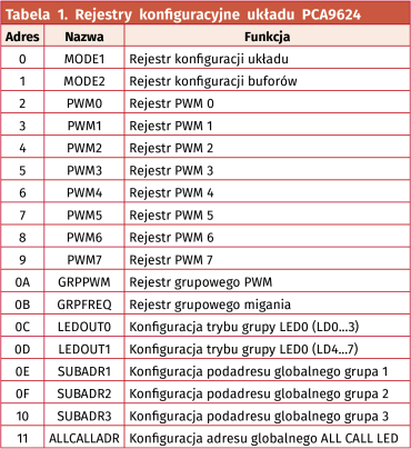

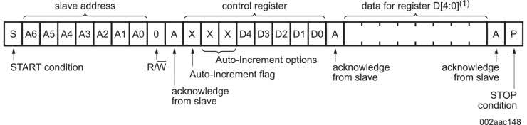

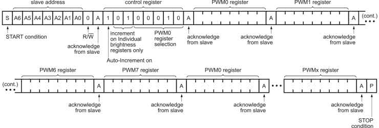

Strukturę rejestrów konfiguracyjnych zestawiono w tabeli 1. W zależności od potrzeb możliwa jest komunikacja z poszczególnymi rejestrami poprzez adresowanie indywidualne rejestrów, wskazujące na konkretny rejestr – zgodnie z rysunkiem 2.
Rysunek 2. Adresowanie indywidualne rejestrów (za notą NXP)

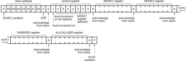

Drugim sposobem jest adresowanie grupowe wszystkich rejestrów pokazane na rysunku 3.
Rysunek 3. Adresowanie grupowe rejestrów (za notą NXP)
Ostatnim sposobem jest adresowanie grupowe rejestrów PWM po wcześniejszej konfiguracji układu zgodnie z rysunkiem 4.
Rysunek 4. Adresowanie grupowe rejestrów PWM (za notą NXP)

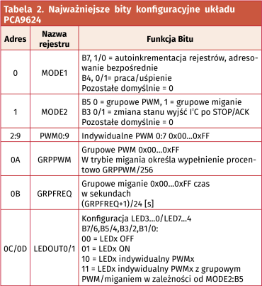

Odczyt odbywa się podobnie. Dokładniejsze informacje oczywiście zamieszczone są w nocie katalogowej. Najważniejsze bity konfiguracyjne dla podstawowego trybu pracy pokazano w tabeli 2.

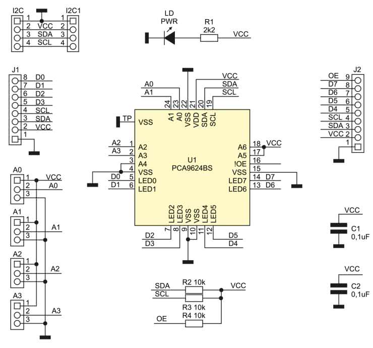

Schemat układu pokazano na rysunku 5. Nie jest on skomplikowany – zawiera zaledwie kilka elementów i zestaw szpilek goldpin oraz złączy udostępniających wszystkie istotne wyprowadzenia układu PCA9624.
Rysunek 5. Schemat ideowy układu

Złącza interfejsu I²C są zgodne ze standardem Arduino i QWIIC, pozostałe sygnały wyprowadzone są na złącza szpilkowe o rastrze zgodnym z płytkami prototypowymi i stykowymi. Poprawnie zmontowany układ nie wymaga uruchamiania. Dioda PWR sygnalizuje zasilanie. Przed uruchomieniem konieczne jest tylko ustawienie adresu zworkami A0...A3, ze zwróceniem uwagi na adresy zarezerwowane i ewentualne kolizje z innymi układami I²C.
Przed podłączeniem diod LED lub wyświetlaczy należy sprawdzić warunki pracy układu, tj. maksymalne prądy każdego wyprowadzenia GPIO, sumaryczny prąd wyprowadzenia masy (uwzględniający też prądy I²C) oraz maksymalną traconą w układzie moc.

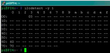

Po zainstalowaniu i restarcie, w pierwszej kolejności sprawdzamy w konsoli prawidłowe działanie I²C komendą:
sudo i2cdetect -y 1
Efekt powinien być podobny to tego z rysunku 7 – powinno pojawić się urządzenie pod adresem 0x60 (lub innym ustawionym zworkami A0...A3).
Rysunek 7. Wykrycie układu PCA9624 na magistrali I²C
Jeżeli nie zostały zmienione adresy globalne, to powinny być także widoczne 0x03, 0x70. Korzystając z polecenia:
