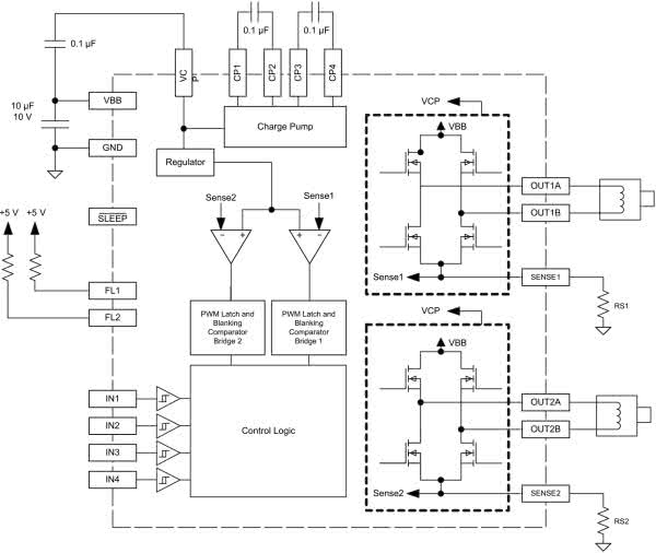

Moduł bazuje na podwójnym mostkowym driverze silników typu A3906, którego budowę pokazano na rysunku 1.
Rysunek 1. Schemat wewnętrzny układu A3906
Umożliwia sterowanie dwoma silnikami komutatorowymi o prądzie maksymalnym 1 A zasilanymi napięciem 2,5...9 V lub jednym silnikiem krokowym. Regulacja prędkości obrotowej może odbywać się sygnałem PWM. Układ ma zabezpieczenie termiczne oraz sygnalizację przekroczenia prądu drivera. Logika wejść sterujących układu A3906 została pokazana w tabeli 1.

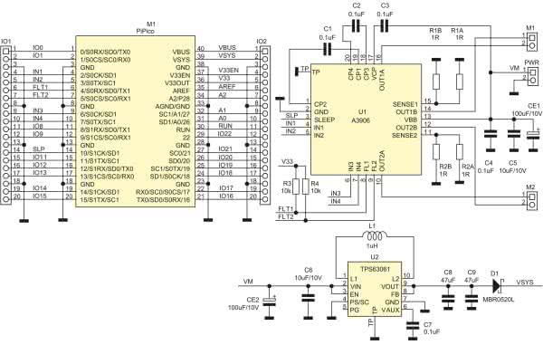

Schemat sterownika silników znajduje się na rysunku 2.
Prąd uzwojenia silnika określany jest wartościami rezystorów R1A/R1B, R2A/R2B według wzoru:
Itrip = 0,2 / (R1A||R1B)
dla wartości R1A = R1B = 1 Ω, prąd uzwojeń wynosi ok. 0,4 A. Podczas doboru rezystorów ograniczenia należy spełnić warunek taki, aby napięcie na wyprowadzeniu SENSE nie przekraczało 0,5 V.
Dla sterowania driverem A3906 przeznaczono wyprowadzenia 2 i 3 oraz 6 i 7 ustalające kierunek obrotów lub prędkość silnika, jeżeli GPIO pracuje w trybie PWM, wyprowadzenie 10 ustawione w tryb wysoki aktywuje driver. Stan wyjść A3906 sygnalizujących przeciążenie drivera FLT1, FTL2 dostępny jest na wyprowadzeniach 4 i 5 płytki RPi Pico. Silniki podłączone są do złącz śrubowych M1, M2. Zasilanie VM 3,6...9 V doprowadzone jest do złącza PWR, należy pamiętać o odpowiedniej wydajności zasilacza i jego odpowiednim odsprzęganiu.
Moduł uzupełnia przetwornica powyższająco-obniżająca U2 typu TPS63061, zasilana z napięcia VM. Dostarcza ona napięcia VSYS o wartości ok. 4,8 V do zasilania płytki RPi Pico, dioda D1 zapobiega przepływowi prądu wstecznego, gdy moduł zasilany jest także z USB np. podczas uruchamiania. Kondensatory CE1, CE2 zapewniają podstawową filtrację zasilania, w przypadku współpracy z silnikami o większym poborze mocy należy odpowiednio uzupełnić układ o zewnętrzny kondensator odsprzęgający.

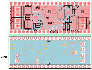

Moduł zmontowany jest na dwustronnej płytce drukowanej o wymiarach zgodnych z Raspberry Pi Pico, której schemat został pokazany na rysunku 3. Montaż jest typowy, należy tylko zwrócić uwagę na przylutowanie padów termicznych układów U1,U2, dla zapewnienia prawidłowego odprowadzania ciepła.
Rysunek 3. Schemat płytki PCB
