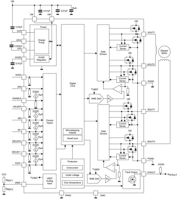

W ofertach producentów dostępnych jest wiele kompleksowych rozwiązań driverów silników krokowych. Jednym z najnowszych opracowań jest układ TI o oznaczeniu DRV8424, którego strukturę wewnętrzną pokazano na rysunku 1. Zwiera on kompletny sterownik silnika krokowego z obsługą mikrokoku, aż do 1/256 oraz stopień mocy z dwoma mostkami H na tranzystorach MOSFET. Charakteryzuje się niewielkim napięciem nasycenia i jest zdolny do dostarczenia ciągłego prądu 2,5 A na każdy mostek (w szczycie 4 A), przy napięciu zasilania w zakresie 4,5...33 V.
Rysunek 1. Schemat wewnętrzny DRV8424
Układ uzupełniono o sygnalizację stanów awaryjnych takich jak przegrzanie, przeciążenie, zwarcie i blokadę podnapięciową, sygnalizowane na wyjściu nFAULT. Wbudowane układy pomiaru prądu uzwojeń eliminują konieczność stosowania niskoomowych rezystorów pomiarowych. Prosta i typowa aplikacja wykorzystująca sygnały STEP/DIR ułatwia zastosowanie modułu w układach elektromechanicznych, a w szczególności w robotyce amatorskiej, także podczas modernizacji, gdzie sterowanie mikrokrokiem może podnieść dokładność pozycjonowania.

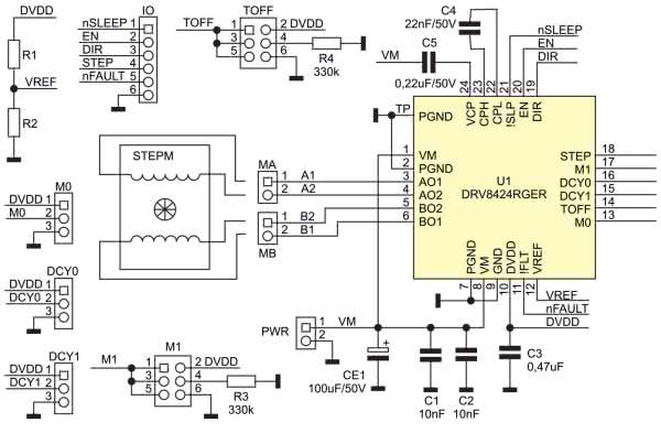

Schemat modułu został pokazany na rysunku 2. Aplikacja układu DRV8424 jest bardzo prosta, moduł zasilany jest poprzez złącze PWR napięciem VM z zakresu 4,5...33 V, dobranym w zależności od zastosowanego silnika. Zasilanie odsprzęgane jest przez kondensatory CE1, C1 i C2. Należy pamiętać o odpowiedniej zewnętrznej pojemności filtrującej, zdolnej odebrać prądy hamowania z uzwojeń w docelowej aplikacji.
Rysunek 2. Schemat ideowy modułu DRV8824
Z napięcia VM, poprzez wewnętrzną przetwornicę, generowane jest napięcie VCP potrzebne do zasilania drivera tranzystorów MOSFET mostka H oraz napięcie pomocnicze DVDD. Kondensatory C4 i C5 są kondensatorami pompy ładunkowej VCP.
Uzwojenia silnika podłączone są do wyjść mostków U1 poprzez złącza MA i MB. Dzielnik R1, R2 określa napięcie odniesienia VREF dla układu regulacji prądu uzwojeń. Maksymalne dopuszczalne napięcie VREF wynosi 3,3 V. Prąd uzwojeń określony jest wzorem:
Ifs=Vref/1,32 [A]
Podczas doboru dzielnika należy uwzględnić prąd wyprowadzenia Vref wynoszący ok. 8,25 µA. W modelu R1=27 kΩ, R2=10 kΩ, co ustala prąd uzwojeń na ok. 675 mA. Podczas doboru prądu należy pamiętać, że maksymalny osiągnięty rzeczywisty prąd może zostać ograniczony dopuszczalną mocą strat i temperaturą struktury DRV8424.
Na złącze IO wyprowadzone są sygnały sterujące pracą układu U1:
  • nSLEEP – stan niski wprowadza układ w tryb uśpienia i kasuje błędy;
  • EN – stan wysoki aktywuje wyjścia układu;
  • DIR – określa kierunek obrotów silnika;
  • STEP – wejście impulsów kroków, aktywne zboczem narastającym. Maksymalna częstotliwość taktowania to 500 kHz. Maksymalna wartość rzeczywista częstotliwości określona jest parametrami silnika i obciążenia;
  • nFAULT – wyjście typu OD sygnalizujące błąd układu.

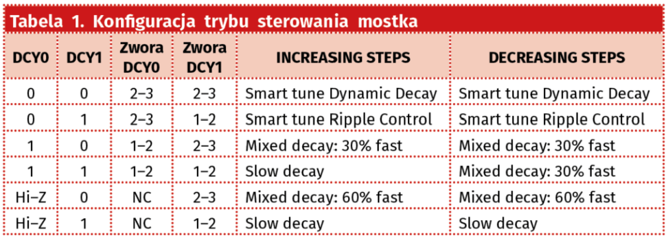

  • DCY0/1 – określającymi tryb sterowania mostkiem H wpływającym na szybkość zaniku prądu uzwojeń w trybie Smart/Fast/Slow/Mixed lub w trybie kontroli tętnień, zgodnie z tabelą 1. Odpowiednie sterowanie tranzystorami mostka H umożliwia zanik prądu uzwojeń w trybie przeciwprądu (Fast – reverse), recyrkulacji (Slow – brake) lub mieszanym (30/60% Fast);

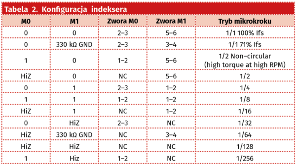

  • M0/M1 – określającymi tryb pracy indeksera, zgodnie z tabelą 2;

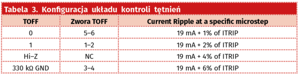

  • TOFF – określającą tryb kontroli tętnień prądu uzwojeń, zgodnie z tabelą 3.

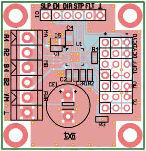

Minimoduł zmontowany jest na dwustronnej płytce drukowanej, której schemat wraz z rozmieszczeniem elementów został pokazany na rysunku 3. Sposób montażu jest klasyczny i nie wymaga opisu, należy tylko pamiętać, aby poprawnie przylutować pad termiczny.
