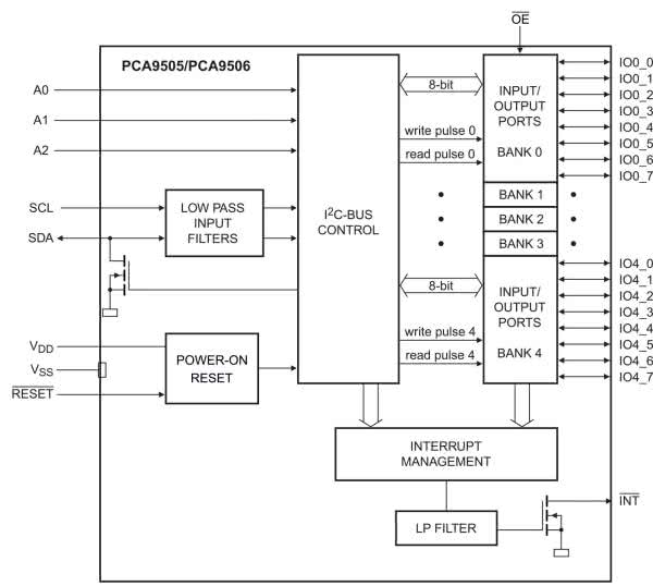

W module zastosowano układ PCA9506BS firmy NXP, którego schemat wewnętrzny został pokazany na rysunku 1. Wyprowadzenia PCA9506BS w trybie wejścia przeznaczone są do współpracy z układami sterującymi typu push-pull. W przypadku monitorowania stanu wyjść typu „suchy” styk lub otwarty kolektor/dren konieczne jest zastosowanie zewnętrznych rezystorów podciągających. Wejścia tolerują napięcia do 5 V.
Rysunek 1. Schemat wewnętrzny układu PCA9506BS
Wyprowadzenia układu PCA9506BS w trybie wyjściowym przy zasilaniu 3,3 V mogą być źródłem prądu o wartości ok. 8 mA lub pochłaniać prąd ok. 12 mA, o ile nieprzekroczona jest moc strat i sumaryczny prąd wyprowadzeń zasilania (max. 500 mA). Pozwala to na bezpośrednie podłączenie i sterowanie diodami lub wyświetlaczami LED.

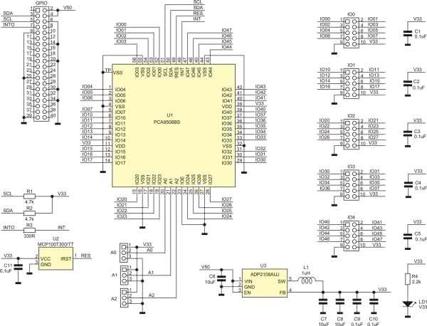

Schemat ideowy modułu został pokazany na rysunku 2. Został wyposażony w zwory adresowe dla PCA9506BS, umożliwiające ustawienie ośmiu adresów na magistrali I2C zgodnie z tabelą 1. Sygnały GPIO U1 wraz z zasilaniem 3,3 V wyprowadzone są na złącza szpilkowe IDC10 oznaczone I\O0...4. Ze względu na możliwy duży pobór prądu przy sterowaniu wskaźników LED, moduł wyposażony jest w niezależną od systemu zasilania Pi przetwornicę obniżającą U3 typu ADP2108 dostarczającą napięcia 3,3 V.
Dioda LD1 sygnalizuje obecność zasilania. Układ U2 typu MCP100T-3.00 odpowiada za poprawny reset U1 po włączeniu zasilania. Rezystory R1 i R2 polaryzują magistralę I2C. Układ U1 ma możliwość opcjonalnego generowania sygnału przerwania, który poprzez rezystor R3 doprowadzony jest do GPIO4 Raspberry Pi. Jeżeli nie przewidujemy korzystania z przerwania, to nie montujemy na płytce rezystora R3.

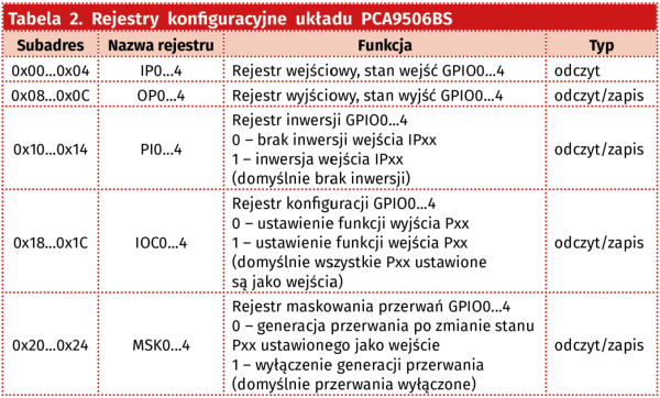

Po montażu należy ustalić kroplą cyny adres modułu na zworach A2, A1, A0 zgodnie z tabelą 1. PCA9506BS ma pod adresami 0x00..0x27 pięć grup rejestrów IO oraz ustalających tryb pracy układu i konfigurujących przerwania. Skrócony opis rejestrów pokazano w tabeli 2, pełny opis dostępny jest w karcie katalogowej.

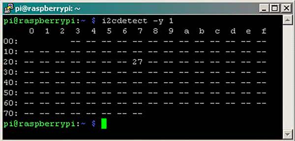

Do szybkiego przetestowania działania modułu podłączonego do Pi użyjemy bibliotekę i2ctools. Po ustawieniu adresu bazowego zworami A2, A1 i A0, moduł powinien być widoczny po odczycie magistrali poleceniem:
i2cdetect -y 1
tak, jak pokazano na rysunku 4 (ustawiony adres bazowy 0x27). Sterowanie portami i odczyt stanów może być wykonywany przy pomocy prostych komend:

Stan wejść banków GPIO0...4 może być odczytany bez dodatkowej konfiguracji przy ustawieniach domyślnych PCA9506BS:
i2cget -y 1 0x27 0x00
i2cget -y 1 0x27 0x04
Stany wejść mogą zostać zanegowane:
i2cset -y 1 0x27 0x10 0xFF
i2cset -y 1 0x27 0x14 0xFF
Ustawienie GPIO jako wyjście wykonujemy poleceniem:
i2cset -y 1 0x27 0x18 0x00
i2cset -y 1 0x27 0x1C 0x00
Stan wyjść zmieniamy poleceniem:
i2cset -y 1 0x27 0x08 0xXX
i2cset -y 1 0x27 0x1C 0xXX
Odblokowanie przerwań wykonujemy poleceniem:
i2cset -y 1 0x27 0x20 0x00
i2cset -y 1 0x27 0x24 0x00
Ustawione przerwanie jest kasowane odczytem banku wejściowego 0x00...0x04 lub po przywróceniu stanu wyprowadzenia, które przerwanie wygenerowało. Jeżeli wszystko działa poprawnie można moduł zastosować we własnej aplikacji.
