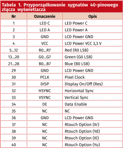

Moduł współpracuje z wyświetlaczami o standardowym 40-pinowym złączu w postaci taśmy lub płytki elastycznej. Przyporządkowanie sygnałów złącza wyświetlacza opisano w tabeli 1.

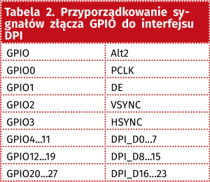

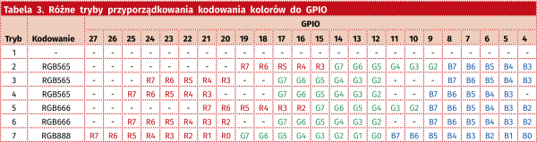

Przyporządkowanie funkcji wyprowadzeń GPIO w trybie DPI zestawiono w tabeli 2. Oprócz sygnału zegarowego PCLK, sterującego DE, synchronizacji VSYNC, HSYNC tryb DPI używa wyprowadzeń DPI_D0...D23 do sterowania poziomem kolorów składowych RGB. Kodowanie kolorów, w zależności od wybranego trybu, jest zgodne ze standardem RGB565, RGB666, RGB888 i może zajmować różne wyprowadzenia GPIO.
Dostępnych jest 7 trybów kodowania, co zestawiono w tabeli 3. Moduł pracuje w trybie 5. z kodowaniem RGB666, z którym zgodna jest większość wyświetlaczy.

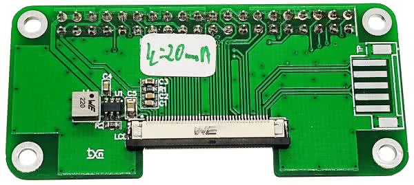

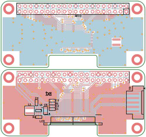

Układ zmontowany jest na niewielkiej dwustronnej płytce drukowanej, której schemat wraz z rozmieszczeniem elementów został pokazany na rysunku 2.
Montaż nie jest skomplikowany i nie wymaga opisu, gotowy moduł został pokazany na fotografii 1.
Fotografia 1. Zmontowana płytka
W zależności od posiadanego wyświetlacza należy ustawić prąd podświetlenia poprzez dobranie rezystora R2. Złącze TP jest opcjonalne i montujemy je tylko w przypadku podłączenia kontrolera rezystancyjnego panelu dotykowego zintegrowanego z wyświetlaczem.
