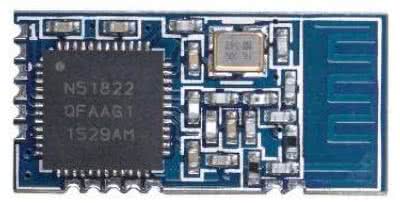

Prezentowany moduł Wireless-Tag WT51822-S4AT jest jednym z najmniejszych i łatwiejszych w aplikacji rozwiązań komunikacyjnych BLE4.1. Wyposażony jest w układ Nordic nRF51822 i dzięki niewielkim rozmiarom (18,5×9,1×2 mm), małej ilości niezbędnych do pracy elementów zewnętrznych oraz szybkiej konfiguracji jest ciekawą alternatywą dla tanich, słabo udokumentowanych modułów lub rozbudowanych modułów renomowanych producentów, które w prostszych aplikacjach nie wykorzystują nawet części swoich możliwości.
  • konwerter UART-Bluetooth 4.1,
  • domyślne parametry transmisji 9600,8,N,1,
  • konfiguracja przy pomocy komend AT,
  • zasilany napięciem 3,3 V.
Płytka rozszerza zestaw opisanych w EP rozwiązań komunikacyjnych zachowujących zgodność z podstawką XBee. Zastosowany moduł WT51822-S4AT, którego wygląd pokazano na fotografii 1, odpowiada za realizację transmisji szeregowej UART z wykorzystaniem BLE4.1. Można śmiało nazwać go „radiowym” odpowiednikiem konwerterów UART/USB produkcji FTDI.

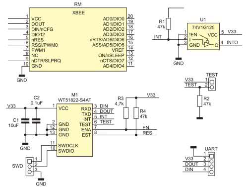

Schemat układu pokazano na rysunku 1. Moduł WT51822-S4AT zasilany jest napięciem 3,3 V z podstawki zgodnej z Xbee. Interfejs UART, dodatkowo oprócz złącza Xbee, razem z zasilaniem wyprowadzony jest na złącze PH UART, co ułatwia zastosowanie w systemach pozbawionych podstawki XBee. Bramka U1 buforuje sygnał przerwania generowany przez M1 po odebraniu danych.
Zwora TEST służy do szybkiego przetestowania modułu, który w trybie tym niezwłocznie odsyła odebrane dane do sparowanego urządzenia, czyli realizuje funkcję loop-back, ale korzystając z interfejsu radiowego BLE – bez konieczności sterowania przez UART. Sprawdzenie działania modułu może więc odbyć się przy wykorzystaniu terminala szeregowego Bluetooth, bez napisania linijki kodu. Sygnał EN aktywuje UART modułu M1.
Do wyprowadzeń XBee oprócz sygnałów DIN/DOUT doprowadzone są sygnały EN i RES.

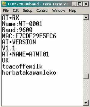

Do uruchomienia modułu przydatny będzie konwerter XBee-PC (AVT5513), po zamontowaniu modułu XBee Bluetooth w płytkę XBee-PC, możemy podłączyć ją do komputera PC. Następnie należy uruchomić terminal komunikacji szeregowej np.: Tera Term lub inny umożliwiający wysyłanie komend AT wykorzystywanych do konfiguracji modułu. Domyślnie WT51822-S4AT ma ustawione parametry transmisji 9600,8,N,1 i tak należy skonfigurować terminal.
Podstawową komendą jest odczyt parametrów modułu AT+RX, który zwraca nazwę, prędkość transmisji oraz adres MAC, natomiast komenda AT+VERSION zwraca wersję modułu. Każda komenda AT wysłana do modułu wymaga zakończenia \r. Aby zmienić nazwę (maksymalnie 20 bajtów) wydajemy komendę AT+NAME=NowaNazwaModułu, jeżeli operacja przebiegnie poprawnie otrzymamy potwierdzenie OK. Od tego momentu moduł gotowy jest do pracy.
Rysunek 3. Konfiguracja modułu w programie Tera Term
Przebieg konfiguracji w Tera Term przedstawiono na rysunku 3. Moduł obsługuje prędkości transmisji pomiędzy 1200-230400 bps, producent jednak nie zaleca ustawiania większej niż 57600 bps ze względu na możliwe przekłamania w transmisji. Komendą AT+BAUD=xxxx można ustawić wymaganą prędkość transmisji. Jeżeli nie jest wymagana pełna moc nadajnika możemy dostosować ją do wymogów aplikacji (zasięgu) komendą AT+RFPM=x gdzie x=0-8 ustawia moc +4 dBm do –40 dBm zgodnie z dokumentacją. Komenda AT+RESET restartuje moduł, a AT+DEFAULT przywraca ustawienia domyślne.

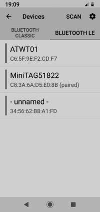

Rysunek 4. Wyszukiwanie urządzeń BT

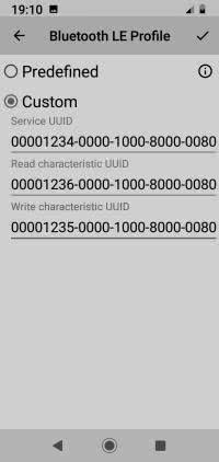

Pierwszą czynnością jest włączenie interfejsu Bluetooth w smartfonie, następnie w aplikacji terminala należy zeskanować dostępne urządzenia (rysunek 4). Na liście dostępnych modułów znajduje się także ATWT01, dla którego należy zdefiniować profile usług. Konfiguracji dokonujemy poprzez wybór i przytrzymanie nazwy modułu ATWT01, co wywoła opcje Connect i Edit. Należy zdefiniować profile (Edit) zgodnie z rysunkiem 5.
Rysunek 5. Definiowanie UUID

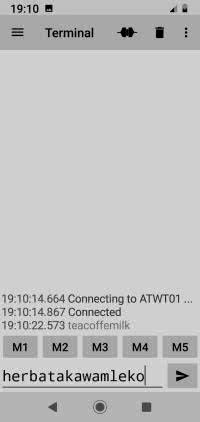

Następnie łączymy się z modułem (Connect), co potwierdzone zostanie także w okienku terminala. Od tego momentu można sprawdzić komunikację pomiędzy modułem XBee Bluetooth podłączonym do PC, a terminalem BLE w smartfonie (rysunek 6).
Rysunek 6. Transmisja testowa z terminalem

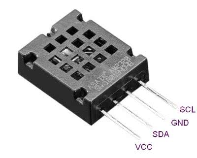

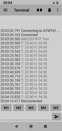

Dla bardziej użytecznego wykorzystania WT51822, podłączymy go do portu szeregowego Arduino MKR Zero (sygnały i zasilanie w standardzie 3,3 V), do magistrali I2C podłączymy czujnik temperatury i wilgotności AM2320. Wyprowadzenia czujnika AM2320 pokazuje rysunek 7.
Rysunek 7. Czujnik AM2320
Konieczne jest podwieszenie magistrali I2C rezystorami 2,2 kΩ i odsprzęgnięcie zasilania kondensatorem 100 nF. Po wgraniu szkicu z listingu 1 i nawiązaniu połączenia w terminalu szeregowym BLE, co 5 sekund będzie odczytywana wartość zmierzonej temperatury i wilgotności (rysunek 8).

Rysunek 8. Działanie aplikacji przykładowej
