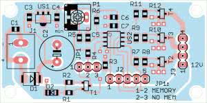

Układ został zmontowany na dwustronnej płytce drukowanej o wymiarach 60×30 mm, a jej schemat pokazuje rysunek 2. W odległości 3 mm od krawędzi płytki znalazły się otwory montażowe.
Rysunek 2. Schemat montażowy i wzór ścieżek płytki
Znacząca część elementów jest w obudowach do montażu powierzchniowego i to od nich należy rozpocząć montaż. Pozostałe elementy należy wlutować według wysokości ich obudów. Zmontowany i gotowy do działania układ pokazano na fotografii tytułowej.
Prawidłowo zmontowany wymaga jedynie zaprogramowania mikrokontrolera, co może odbyć się poprzez złącze J2. W pierwszej kolejności należy zmienić bity zabezpieczające na następujące: High Fuse = 0xFD, Low Fuse = 0x7A. Po tej zmianie można zaprogramować pamięć Flash gotowym wsadem.
Jeżeli programowanie odbyło się bez zakłóceń, to należy wyłączyć zasilanie oraz ustawić zworkę JP1. Zwarte pola 1–2 powodują, że układ zapisuje i odczytuje poziomy jasności barw składowych. Zwarte pola 2–3 oznaczają, że każde włączenie układu powoduje rozpoczęcie sekwencji barw od nowa. Jeżeli zworki nie będzie, mikrokontroler wstrzyma działanie. Dopiero wyłączenie zasilania, prawidłowe ustawienie zworki i ponowne włączenie układu przywróci jego funkcjonowanie. W przypadku wyboru pierwszej opcji należy zadbać o możliwie szybki zanik napięcia w momencie wyłączania układu. Może to realizować np. przełącznik lub przekaźnik włączony w szereg z przewodami prowadzącymi do złącza J1. Układ jak najszybciej powinien dostać informację o tym, że napięcie zanika, co jest możliwe tylko poprzez szybkie zatkanie tranzystora T1. Zasilanie dla mikrokontrolera będzie, przez tę krótką chwilę, kiedy kondensator C2 utrzymuje jeszcze napięcie, pochodziło właśnie z niego.
Taśmę LED RGB należy podłączyć do złącza J3. Na płytce zostało zaznaczone wyprowadzenie, na którym jest stałe napięcie 12 V. Podłączenie poszczególnych barw składowych nie ma znaczenia, ponieważ i tak mieszają się one między sobą niemal chaotycznie.
Maksymalny prąd, jaki mogą przewodzić tranzystory T2…T4, to teoretycznie 4,2 A. Jednak pracują one impulsowo: częstotliwość sygnału PWM to około 680 Hz. Dlatego, uwzględniając straty wynikające z przełączania, proponowałbym nie obciążać każdego z kanałów prądem większym niż na przykład 2,5 A. Przekłada się to na maksymalny całkowity prąd pobierany przez taśmę równy 7,5 A. Możliwy do podłączenia odcinek taśmy jest zatem bardzo długi. Zakładając pobór mocy 7,2 W/m, istnieje możliwość wysterowania ponad 12 m taśmy. W razie konieczności polecam zastosować wzmacniacz do taśm RGB.
Pobór prądu przez sam sterownik jest niewielki, bo wynosi około 10 mA. Na tle prądu pobieranego przez taśmę można go pominąć podczas doboru odpowiedniego zasilacza.
