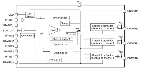

Moduł zbudowany jest w oparciu o dobrze znany ekspander ośmiu wejść/wyjść cyfrowych MCP23008S oraz układ czterokanałowego drivera High-Side typu VNQ5160K-E. Schemat wewnętrzny układu VNQ5160K-E pokazano rysunku 1.
Rysunek 1. Schemat wewnętrzny VNQ5160K-E (za notą ST)

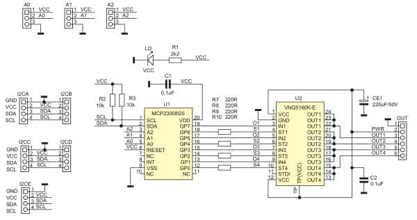

Schemat ideowy modułu został pokazany na rysunku 2. Sygnały magistrali I2C wraz z zasilaniem części cyfrowej doprowadzone są do złącz I2Cx umożliwiających podłączenie zgodne ze standardami spotykanymi w najpopularniejszych zestawach uruchomieniowych.
Rysunek 2. Schemat modułu
Układ ekspandera U1 ma możliwość ustawienia adresu bazowego I2C przy pomocy zwór A0, A1, A2, co pozwala na podłączenie do jednej magistrali maksymalnie ośmiu modułów. Wyprowadzenia wyjściowe (GP1, GP3, GP5, GP7) podłączone są bezpośrednio do wejść IN1...IN4 układu VNQ5160K-E. Wyprowadzenia które pracują jako wejścia (GP0,GP2, GP4, GP6) posiadają dodatkowe rezystory ograniczające prąd, zabezpieczające je w przypadku błędnej konfiguracji MCP23008.
Sygnały wyjściowe z driverów U2 doprowadzone są do złącza OUT. Bufory typu High-Side, dostosowane są do pracy z obciążeniem podłączonym do masy układu, w stanie aktywnym podając napięcie zasilania na zaciski wyjściowe. Część wysokoprądowa modułu wymaga osobnego zasilania, doprowadzonego poprzez złącze OUT. Układ U2 pracuje poprawnie w zakresie napięć 4,5...36 V, umożliwiając sterowanie obciążeń do 5 A (5,4 A to limit ogranicznika prądowego) na kanał. Przy obciążeniu wszystkich wyjść należy zmniejszyć prąd ze względu na temperaturę U2, lub zastosować odpowiednie chłodzenie. VNQ5160K-E steruje obciążeniami rezystancyjnymi i indukcyjnymi posiadając wbudowane zabezpieczenia przed przekroczeniem temperatury, zwarciem, zbyt wysokim napięciem zasilania oraz dodatkowo układ łagodzący udar prądowy w momencie załączenia.
Każde z wyjść posiada wyjście statusu określające stan obciążenia min. rozwarcie wysterowanego wyjścia lub zwarcie do plusa w stanie wyłączonym. Umożliwia to określenie podstawowych usterek takich jak np. przerwa w cewce zaworu lub elektromagnesu, przepalenie się włókna żarówki, usterka okablowania, odłączenie elementu wykonawczego od układu itp. Wyjścia statusu U2 są typu otwarty dren i wymagają załączenia rezystora podwieszającego na wyprowadzeniach U1.
Moduł może być zasilany napięciami z zakresu 2,7...5 V dla logiki i 5...30 V dla części mocy. Dioda LD sygnalizuje obecność zasilania. Kondensator odsprzęgający CE1, zapewnia minimalną wymagana filtrację, przy obciążeniach pobierających duże prądy impulsowo należy zadbać o dodatkową filtrację.

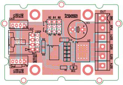

Moduł zmontowany został na dwustronnej płytce drukowanej. Rozmieszczenie elementów pokazano na rysunku 3. Sposób montażu jest klasyczny i nie wymaga opisu, należy zwrócić tylko uwagę na prawidłowe przylutowanie pada termicznego U2.
Rysunek 3. Schemat płytki drukowanej
