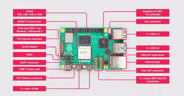

Wygląd płytki w wersji 5 pokazano na fotografii 1. Jak zwykle w komplecie, zapakowanym w skromny kartonik, znajduje się tylko płytka komputerka i instrukcja bezpieczeństwa. Raspberry Pi 5 dostępne są w dwóch konfiguracjach różniących się rozmiarem pamięci RAM 4 GB lub 8 GB. Rzutuje to bezpośrednio na cenę wynoszącą odpowiednio 60 $ i 80 $ (bez podatków lokalnych).
Fotografia 1. Raspberry Pi 5 z opisem kluczowych komponentów (z materiałów fundacji)

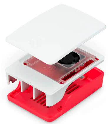

W krajowej dystrybucji ceny kształtują się w okolicach 340 PLN za wersję 4 GB i 450 PLN za wersję 8 GB. Równocześnie z RPi 5 do sprzedaży wprowadzono zasilacz USBC PD 27 W dostępny w wersji białej i czarnej, zestaw aktywnego chłodzenia, czyli radiator z wentylatorem oraz obudowę na razie w kolorze czerwono-białym, fabrycznie dostosowaną do aktywnego chłodzenia (fotografia 2). Cena za kompletny zestaw z kartą SD wynosi więc ok. 500 PLN za wersję 4 GB i ponad 600 PLN za wersję 8 GB, nie jest to mało, jeżeli przywołać premierę pierwszego Pi oferowanego bez akcesoriów za 20 $. W zapowiedziach fundacji pojawiła się informacja o opracowaniu i w wprowadzeniu do sprzedaży w najbliższym czasie dwóch nakładek, pierwsza to PoE+ HAT, druga to interfejs dysku M2, zdjęcia prototypów można odszukać w sieci. Obie nakładki mogą cieszyć się powodzeniem, bo znacząco ułatwią zastosowanie RPi 5 przykładowo w domowych systemach NAS.
Fotografia 2. Obudowa dla RPi 5 (z materiałów fundacji)

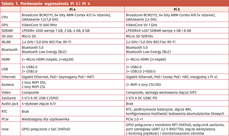

Najłatwiej zapoznać się z możliwościami RPi 5, porównując parametry do poprzednika. Tabela 1 zawiera zestawienie różnic pomiędzy wersjami. Zmiany w nowej wersji dotyczą zarówno zwiększenia wydajności, jak i szczegółów mechanicznych płytki. Raspberry Pi 5 otrzymało nowy procesor BCM2712 wyposażony w cztery 64-bitowe rdzenie Cortex-A76 taktowane zegarem 2,4 GHz, współpracujące z pamięcią LPDDR4. Zgodnie z zapewnieniami fundacji w „typowych” zastosowaniach ma podnieść to wydajność ponad dwukrotnie. Osobiście dziwię się fundacji, dlaczego „w lewym dolnym” narożniku struktury BCM2712 nie umieściła procesora RP2040 wspomagającego sprzętowe operacje „niskopoziomowe”, analogicznie jak to robi NXP w linii iMX8 oraz modnej obecnie integracji koprocesora AI. Wiadomo, że nie są to trywialne aplikacje, fundacja niesie jednak kaganek oświaty, a po takich zmianach i odpowiednim wsparciu programowym na pewno zaświeciłby on jaśniej…

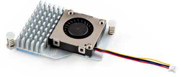

Oczywiście wzrost wydajności CPU/VPU okupiony został zwiększonym poborem mocy i wysoką temperaturą procesora, która wymusiła zaprojektowanie aktywnego układu chłodzenia oraz zasilacza o zwiększonej z 15 W do 27 W mocy. Wygląd oficjalnego systemu aktywnego chłodzenia pokazano na fotografii 3. Pod dumną nazwą aktywne chłodzenie kryje się radiator z wentylatorem. Układ podłączony jest do gniazda FAN. Silnik wentylatora zasilany jest napięciem 5 V i sterowany sygnałem PWM, ma wbudowany impulsator potwierdzający obroty wirnika.
Fotografia 3. Aktywne chłodzenie Pi 5 (z materiałów fundacji)
Radiator w swojej dolnej części wyposażony jest fabrycznie w podkładki termiczne zapewniające lepszy przepływ ciepła pomiędzy radiatorem a schładzanymi elementami. Mocowanie zestawu jest „beznarzędziowe”, wystarczy tylko odpowiednio wypozycjonować radiator i zatrzasnąć kołki w odpowiednich otworach płyty głównej. Kołki są dosyć delikatne i kruche, więc należy zwrócić uwagę przy ewentualnym demontażu, o czym wspomina dokumentacja.
Jak wykazały pierwsze dni użytkowania RPi 5, pomimo zapewnień, że w „typowych” aplikacjach Pi 5 chłodzenie nie jest wymagane, a moje widocznie nietypowe aplikacje jak najbardziej domagają się jego zastosowania. Podczas pracy w dwóch konfiguracjach pierwsza, wykorzystująca tylko konsolę przez SSH (obraz 2023-10-10-raspios-bookworm-arm64-lite.img) i niezbyt wymagające programy sterujące, procesor RPi 5 nagrzewał się do temperatury ok. 52°C przy temperaturze otoczenia ok. 20°C, druga pracująca w środowisku graficznym (obraz 2023-10-10-raspios-bookworm-arm64-full.img) podczas odtwarzania filmu 4K rozgrzewała procesor do 84°C w tych samych warunkach. To już temperatura stanowczo zbyt wysoka, więc pomimo braku zaleceń z fundacji proponuję przy zakupie RPi 5 od razu zaopatrzyć się w aktywne chłodzenie. Jest wysoce prawdopodobne, że „nietypowe” zastosowania mocno rozgrzeją procesor.
Możliwie jest też wykonanie chłodzenia we własnym zakresie i zasilanie wentylatora z 5 V GPIO lub ze złącza FAN (pasujący wtyk JST SHR-04V-S-B) albo przerobionym przewodem z systemu QWiiC. Kultura pracy oryginalnego aktywnego zestawu jest zadowalająca, nie jest zbyt głośny, pracuje płynnie i skutecznie schładza procesor, jedynie na najwyższych obrotach słychać wyraźny jednostajny szum. Uwagę można mieć do mocowania wentylatora, jest przymocowany tylko w trzech punktach na dystansach i przykręcony śrubami z wypukłym łbem, dodatkowo zwiększającymi wysokość rozwiązania. Wirnik wentylatora jest odsłonięty, trzeba więc uważać, aby go przypadkowo nie dotknąć, przydałaby się perforacja chroniąca wentylator.
Nie przemyślano chyba do końca obiegu powietrza chłodzącego. Sam wentylator i płetwy radiatora są odsunięte od procesora, czyli najbardziej nagrzewającego się elementu. Wolałbym, zamiast logo fundacji mieć w tym miejscu jeszcze trochę aluminium wspomagającego chłodzenie, a samo logo bez problemu zmieściłoby się na blasze wentylatora. Wydaje się, że dodatkowe odsunięcie wentylatora od pełnej blachy podstawy jest gwarancją na nieefektywną cyrkulację powietrza, część ogrzanego powietrza wróci do wentylatora i mniej skutecznie będzie chłodzić procesor.
Problematyczne jest ustawienie grzebienia radiatora szerokim bokiem do wylotu powietrza, to utrudnia jego przepływ. Można było, stosując te same elementy, skuteczniej chłodzić procesor, nieco zmieniając ich ułożenie. Podpatrując, jak jest to rozwiązanie w laptopach, zdecydować się na ukierunkowany przepływ powietrza chłodzącego, przykładowo czerpiąc je od strony karty SD, a wywiewając je po stronie złączy USB i Ethernet.

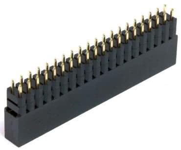

Niestety aktywne chłodzenie, pomimo że nie zasłania bezpośrednio żadnego ze złączy, to skutecznie utrudnia korzystanie z GPIO. Nie jest to problem, który dotknie wszystkich użytkowników. Stosujący RPi 5 bez rozszerzeń HAT mogą spać spokojnie, pozostali natomiast zmuszeni będą do przelutowania złączy w nakładkach na wersje z co najmniej podwójnym dystansem (fotografia 4). To spora niedoróbka, bo skoro radiator jest zaprojektowany od podstaw, to można było przemyśleć jego konstrukcję, zapewniając maksymalną skuteczność oraz gwarantując zgodność z większością zastosowań. Warto więc poczekać na alternatywne rozwiązania, szczególnie sprawdzone w użyciu przez fanów od przetaktowywania procesora.
Fotografia 4. Złącze HAT40 z podwójnym dystansem

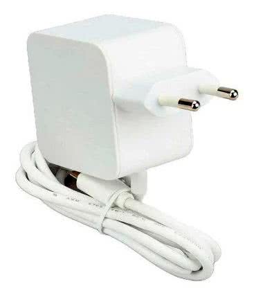

Nowy zasilacz Raspberry Pi 27 W USB-C Power Supply przeznaczony do zasilania Raspberry Pi 5 pokazano na fotografii 5. Zasilacz dostępny jest kolorze białym i w najbliższej przyszłości czarnym. Oczywiście nie cała moc nowego zasilacza jest konsumowana przez wydajniejsze CPU. Jeżeli mamy zasilacz USBC 15 W z RPi 4, jego wydajność jest zbyt mała, by pokryć zapotrzebowanie przy użyciu wszystkich możliwości połączeniowych płytki, szczególnie gdy aktywnie używamy USB3.0 i zewnętrznych dysków.
Fotografia 5. Oficjalny zasilacz USBC PD 27 W (z materiałów fundacji)
Podłączenie nieoryginalnego zasilacza jest wykrywane i sygnalizowane odpowiednim ostrzeżeniem w systemie operacyjnym. Na szczęście nic nie jest wyłączane lub blokowane, rozsądne obciążanie zasilania pozostawiono użytkownikowi. Współpraca z ładowarką i zasilaczem 5 V/3 A jest oczywiście możliwa, o ile pamiętamy o ograniczeniu poboru prądu przez urządzenia zewnętrzne. Nowy zasilacz wykonany jest w formie wtyczkowej i występuje w kilku wersjach dostosowanych do standardu gniazd zasilających. Niestety, co dla mnie jest poważną wadą, zastosowany podobnie jak w poprzedniej wersji przewód jest montowany na stałe, co skraca żywotność zasilacza, gdy często manewrujemy zasilaniem. Przewód jest dosyć sztywny, łatwo skręca się i w końcu uszkadza. Zdecydowanie wolałbym rozwiązanie z osobnym kablem, jak to jest stosowane w tysiącach ładowarek do smartfonów. Nie jestem też w stanie zrozumieć, dlaczego Pi nie może być wyposażone w standardowe złącze DC5,5 lub ARK i szerszy zakres akceptowanego zasilania.
Co skłoniło mnie do zakupu zasilacza dedykowanego? Tylko jedna rzecz – nieczęsto spotykany tryb PD 5,1 V/5 A. Jest to swoiste kuriozum RPi 5 w czasach, gdy oszczędność energii jest istotna, zamiast zastosować podniesione napięcie do 15...20 V, zmniejszając straty w przewodach i w samym złączu USBC, analogicznie jak jest to zrobione w PoE lub w nowym standardzie PD3.1, gdzie dopuszczana jest moc maksymalna 240 W przy napięciu 48 V. W RPi 5 stosuje się względnie niskie napięcie 5 V i duży prąd, chociaż sam zasilacz obsługuje napięcia do 15 V, co pozwala go używać także w innych zastosowaniach.
Warto zwrócić uwagę, że rezystancja styku VCC/GND według dokumentacji może wynosić do 40 mΩ, a przy 5 A obciążenia złącze pracuje na granicznych parametrach. Pomijam już fakt, że praktycznie każdy ma jakąś porządną ładowarkę USBC-PD, która z powodzeniem mogłaby zasilać RPi 5, bez konieczności generowania kolejnych niepotrzebnych urządzeń, docelowo zasilających sterty elektrośmieci. Jedynym usprawiedliwieniem oficjalnego zasilacza jest chęć uproszczenia obwodu zasilania RPi 5, które ze względu na napięcie 5 V, niezbędne dla złącza GPIO oraz złączy USB, eliminuje z konstrukcji jedną przetwornicę obniżającą.
Dużym plusem jest zmiana konstrukcji mechanicznej obudowy, nowy zasilacz przynajmniej w wersji EU zajmuje tylko jedno gniazdo w przedłużaczu lub podwójnym gnieździe. Wersja dla RPi 4 była nieco szersza i blokowała sąsiadujące gniazda i tu należy się pochwała za usunięcie tej bardzo uciążliwej wady.

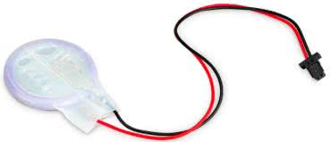

Dodatkowo układ DA9091 ma zegar RTC z podtrzymaniem zasilania. Do podłączenia zewnętrznego ogniwa służy złącze BAT. Dostępny jest oficjalny akumulator w cenie ok. 30 PLN, którego wygląd pokazano na fotografii 6.
Fotografia 6. Akumulator podtrzymujący RTC (z materiałów fundacji)
Oczywiście możliwe jest wykonanie podtrzymania we własnym zakresie, poprzez podłączenie ogniwa 3 V do złącza BAT (pasujący wtyk JST SHR-02V-S-B). Należy jednak zwrócić uwagę, że obwód podtrzymania RTC wyposażony jest w ładowarkę (domyślnie wyłączoną), którą należy skonfigurować w systemie operacyjnym, aby zapobiec sytuacji, w której ładujemy baterię nieprzystosowaną do ładowania. Ustalenie napięcia 3 V w pliku /boot/firmware/config.txt odbywa się poprzez parametr:
