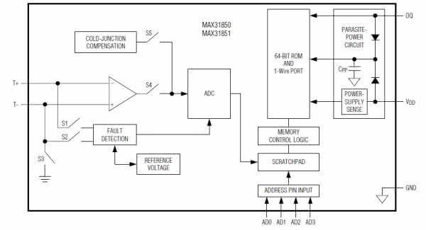

W strukturze układów zawarte są wszystkie komponenty niezbędne do precyzyjnego odczytu termopary (rysunek 1). Przetworniki zapewniają rozdzielczość odczytu temperatury na poziomie 0,25°C, przy zakresie pomiarowym od -270 do +1768°C. W zakresie od -200 do +700°C dokładność pomiarowa wynosi ±2°C.
Rysunek 1. Schemat wewnętrzny układu MAX31850/MAX31851

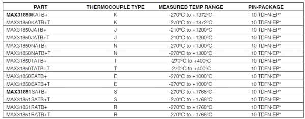

Zestawienie wersji układów do odpowiednich rodzajów termopar zostało pokazane na rysunku 2.
Rysunek 2. Zestawienie wersji układów do odpowiednich rodzajów termopar
