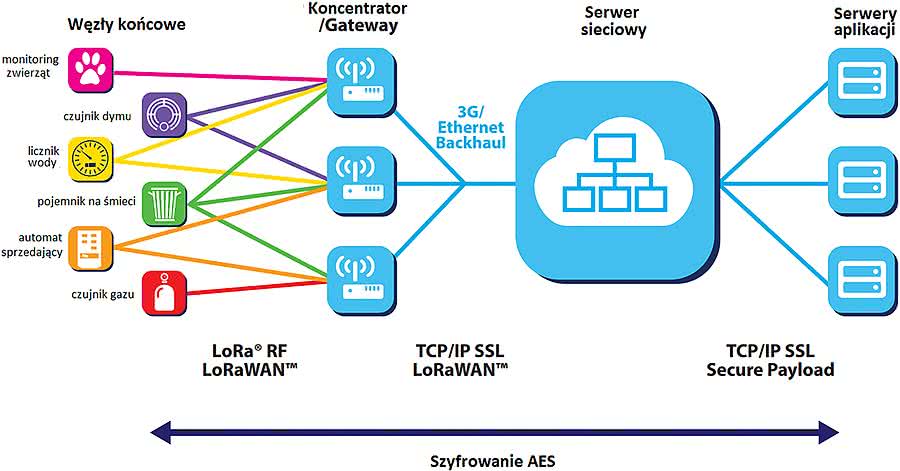

Rysunek 1. Struktura sieci LoRaWAN

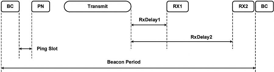

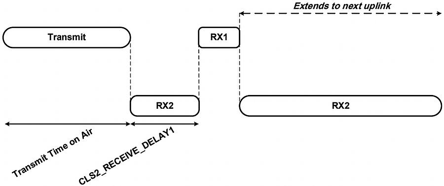

Rysunek 3. Wymiana informacji z urządzeniem klasy B

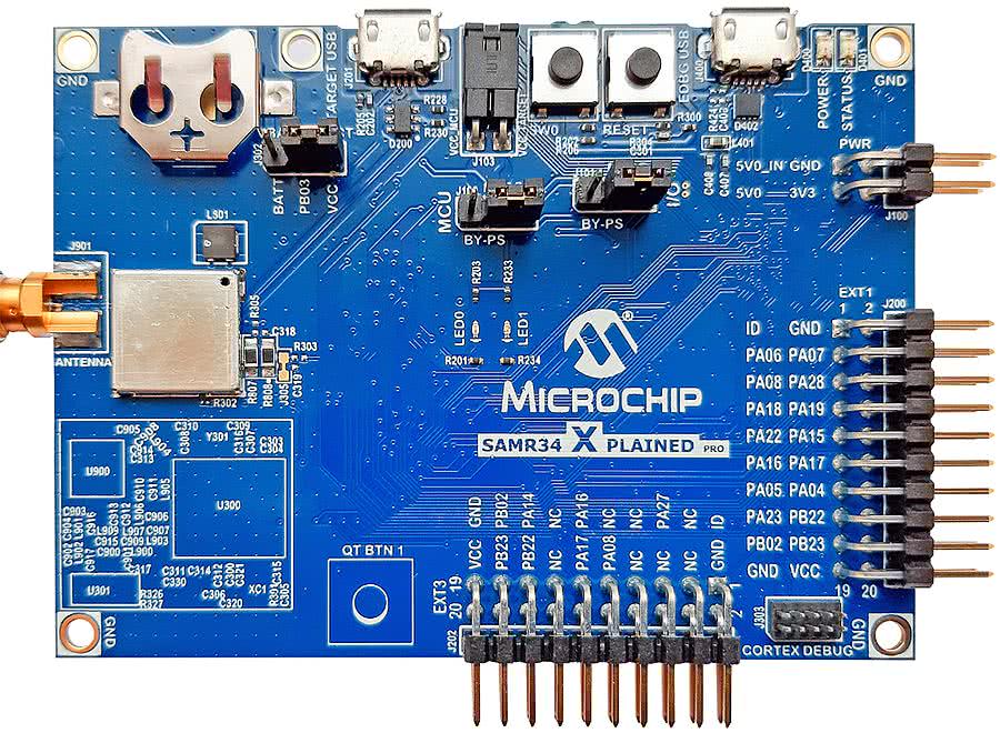

Fotografia 5. Moduł ATSAMR34 XPRO Demo Board
Na rysunku 1 pokazano strukturę sieci LoRaWAN. Węzły (urządzenia końcowe - czujniki) łączą się z koncentratorami za pomocą protokołu LoRaWAN RF. Koncentratory przesyłają dane do serwerów sieciowych standardowym połączeniem wykorzystującym protokoły LoRaWAN TCP/IP SSL (Wi-Fi, Ethernet) lub za pomocą usługi dostępowej w sieciach GSM (3G/LTE).
Sieć jest zbudowana z czterech głównych komponentów:
  1. Urządzeń końcowych (węzłów).
  2. Koncentratorów (stacji bazowych, routerów, bramek).
  3. Serwera sieciowego.
  4. Serwerów aplikacji.
Urządzenia końcowe to sprzęt, który zawiera czujniki, układy sterowania, mikrokontroler i moduł transmisji radiowej. Obsługują transmisje dwukierunkową z koncentratorami - mogą same wysyłać dane oraz otrzymywać dane z koncentratorów. W założeniu urządzenia IoT, które są czujnikami i pracują jako węzły sieci LoRaWAN powinny nieć możliwość długotrwałej przy zasilaniu bateryjnym. Ze względu na rodzaj transmisji i zużycie energii wprowadzono podział urządzeń na trzy klasy:
  1. Klasa A - pobiera najmniej energii. Urządzenia tej klasy wysyłają krótkie informacje tylko wtedy, gdy wystąpi zdarzenie typu przekroczona wartość mierzonego parametru. Mogą też wysyłać dane z określonym interwałem, na przykład, raz na dobę. Odbieranie informacji jest możliwe tylko po wcześniejszym wysłaniu własnych danych. Każda wymiana danych rozpoczyna się od wysłania przez urządzenie końcowe danych (uplink). Po ich wysłaniu węzeł odczekuje przez zdefiniowane dwa określone czasy (okna czasowe) na dane z serwera (wiadomość downlink). Po odebraniu wiadomości z serwera urządzenie końcowe (węzeł) przechodzi do stanu głębokiego uśpienia, aby ograniczyć pobór energii przy pracy z zasilaniem bateryjnym. Zaletą klasy A jest bardzo mały pobór energii, a wadą spore opóźnienia łącza, bo serwer sieciowy nie "wie", kiedy zostanie zainicjowana transmisja (rysunek 2).
  2. Urządzenia klasy B mogą przesyłać i odbierać dłuższe informacje z mniejszym opóźnieniem reakcji serwera spowodowanej losowym wysyłaniem danych uplink przez urządzenie klasy A. W klasie B urządzenie okresowo otwiera okno czasowe do odbierania informacji z serwera dowlink. Czas otwarcia łącza (Beacon Period) pomiędzy urządzeniem i serwerem jest ustalany przez zsynchronizowane zegary. Synchronizacja jest realizowana przez sekwencyjne wysyłanie przez serwer komendy synchronizującej odbieranej przez urządzenie. Sama transmisja odbywa się tak jak w klasie A (rysunek 3). Zaletą klasy B jest szybszy dostęp do połączenia, bo serwer sieciowy "wie", w jakim czasie może spodziewać się transmisji z urządzenia.
  3. Urządzenie klasy C może ciągle odbierać dane, jeśli samo ich nie wysyła (rysunek 4). Klasa ta nie jest przewidziana do zasilania bateryjnego i wymaga stałego zasilania z sieci energetycznej. W trakcie pracy jest ciągle otwierane okno czasowe. Zmniejsza to opóźnienia łącza umożliwiając przesłanie relatywnie dużej ilości danych, ale znacznie podwyższa pobór energii.
Koncentratory nazywane inaczej bramkami, modemami lub punktami dostępu odbierają dane z węzłów końcowych. Przesyłane dane są dzielona na pakiety i transmitowane protokołami IP do serwera sieciowego Bramki są z zasady przeźroczyste (nie modyfikują zawartości przesyłanych danych). Koncentrator musi był połączony z Internetem.
Serwer sieciowy realizuje dość skomplikowany proces przetwarzania danych przesłanych z węzłów:
  • Określa, która z bramek jest najlepsza do komunikacji z węzłem. Do tego celu są wykorzystane parametry łącza radiowego: RRSI (wskaźnik siły odbieranego sygnału) i SNR (współczynnik sygnał/szum) z poprzednio otrzymanych pakietów.
  • Przekierowuje dane do odpowiednich aplikacji.
  • Usuwa zwielokrotnione (zduplikowane) wiadomości przekazane do węzła przez więcej niż jedną bramkę.
  • Deszyfruje wiadomości przesyłane przez węzeł i szyfruje wiadomości przesyłane do węzłów.
  • Zapewnia nadzór i diagnostykę szyfrowanego połączenia IP serwer/bramki.
Serwer aplikacji realizuje właściwą usługę związaną z aplikacją IoT zbierająca dane z węzłów. Takie serwery wykorzystują chmury, które łączą się z serwerami sieciowymi.
Jednym z gotowych modułów przeznaczonych do pracy jako węzeł sieci LoRaWAN jest ATSAMR34 XPRO Demo Board produkowany i oferowany przez firmę Microchip, jednego z członków grupy LoRaAlliance (fotografia 5). Moduł jest oparty o specjalizowany mikrokontroler ATSAMR34J18B z wbudowanym trasceiverem LoRa i 32-bitowym rdzeniem Cortex-M0+. Jego podstawowe parametry są następujące:
  • Wsparcie dla transmisji w pasmach 868 MHz i 915 MHz.
  • Maksymalna moc wyjściowa +20 dBm.
  • Wbudowany oscylator TCXO.
  • Gniazdo antenowe SMA RF z dołączoną w zestawie anteną (Whip Antenna).
  • Układy do pomiaru poboru prądu współpracujący z XPRO Current Measurement System Data Visualizer.
  • Wbudowany system zarządzenia energią z monitorowaniem poboru prądu.
  • Wbudowany EDBG Debugger współpracujący ze środowiskiem Atmel Studio 7 ICE.
  • Dwa złącza rozszerzeń .
  • 10-pinowe złącze dla programatora Cortex Programmer.
  • Przyciski Reset i GPIO.
  • Diody LED: sygnalizująca status oraz włączone zasilanie.
  • Gniazdo na baterię podtrzymującą CR1220.

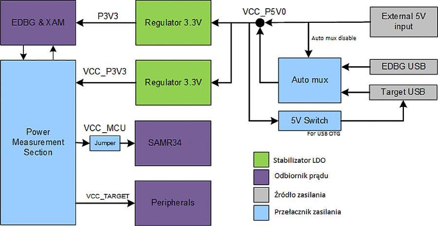

Rysunek 7. Układ dystrybucji zasilania modułu ATSAMR34 XPRO Demo Board

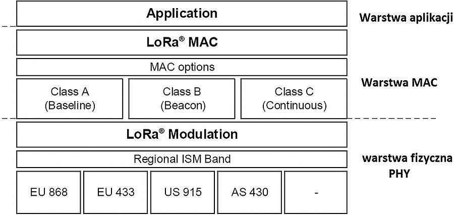

Rysunek 9. Model warstwowy LoRaWAN dla urządzenia końcowego (węzła)

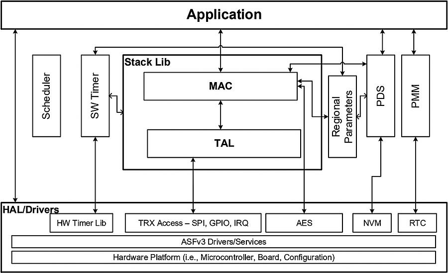

Rysunek 10. Architektura stosu MLS

Moduł ATSAMR34 XPRO Demo Board może być zasilany z trzech źródeł: z debuggera EDBG USB, z portu USB (target USB) lub z zewnętrznego źródła zasilania +5 V. Na płytce zamontowano dwa stabilizatory LDO +3,3 V. Jeden z nich zasila debugger EDBG i moduł XAM (Xplained Pro Analog Module), a drugi mikrokontroler ATSAM34 (rysunek 7).

Oprogramowanie stosu LoRaWAN oparto o model warstwowy składający się z warstw: aplikacji, MAC i PHY (rysunek 9). Warstwa aplikacji zawiera funkcje i procedury użytkownika, które wykorzystują możliwości warstwy MAC do realizowania przesyłania danych (nadawania i odbierania) przez łącze radiowe LoRa. Warstwa MAC jest pomostem pomiędzy warstwą aplikacji wykonującą funkcje związane z pracą czujnika i warstwą fizyczną PHY. W niej jest organizowana transmisja danych właściwa dla danej klasy urządzeń (A, B, lub C). Warstwa fizyczna PHY to układ transceivera wysyłający i odbierający dane radiowe w kanale radiowym. Zawiera modulator, demodulator CSS, oraz tory nadajnika i odbiornika wraz z układami konfiguracyjnymi i układami sterowania .
Microchip dostarcza stos LoRaWAN MLS (Microchip LoRaWAN Stack) przeznaczony dla mikrokontrolerów ATSAM R34/R35, funkcjonalnie podzielony na kilka modułów z funkcjami interfejsu API:
  • LoRaWAN MAC Layer (MAC) - warstwa MAC.
  • LoRaWAN Radio Layer (TAL) - warstwa do obsługi sprzętu - wbudowanego Transceivera.
  • Persisent Data Server (PDS).
  • Power Manager Module (PMM) - funkcje zarządzania poborem mocy.
  • Hardware Abstraction Layer (HAL) - warstwa abstrakcji sprzętu oddzielająca funkcje API od zastosowanych rozwiązań sprzętowych w warstwie PHY.
Rysunek 11. Struktura katalogów projektu stosy LoRaWAN Microchipa
Rysunek 12. Wykrycie modułu SAM R32 Xplained Pro
Na rysunku 10 pokazano architekturę stosu MLS. Warstwa MAC dostarcza niezbędnych usług zdefiniowanych w specyfikacji LoRAWAN. Warstwa TAL używa drivera modułu radiowego w celu dostępu do transceivera. Driver radia komunikuje się z modułem radiowym przez interfejs SPI, wspomagany przez dodatkowe linie GPIO i wejście przerwania IRQ. Stos MLS może konfigurować urządzenie końcowe, a w zasadzie jego tor radiowy do pracy w wielu pasmach radiowych, dostępnych w różnych lokalizacjach (Eyropa, Azja, USA itp.). Parametry konfiguracji toru radiowego są pobierane spoza MLS. PDS zawiera parametry konfiguracyjne LoRaWAN zapisane w pamięci Flash. Są one pobierane i odtwarzane  w czasie każdego cyklu wybudzenia z uśpienia. Moduł PMM zarządza układami ograniczania poboru energii przez usypianie mikrokontrolera, kiedy stos wchodzi w tryb IdleMode. ASFv3 jest zbiorem driverów i usług dla interfejsów szeregowych I2C, SPI i UART, a także dla GPIO.
Stos działa w systemie wielozadaniowym bez wywłaszczania (non-preemptive priority) zarządzającym pracą MAC, TAL, PMM, PDC.

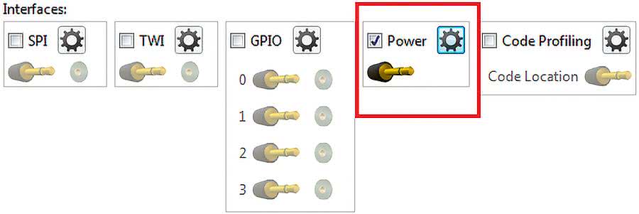

Rysunek 14. Wybór pomiaru prądu przez Data Visializer

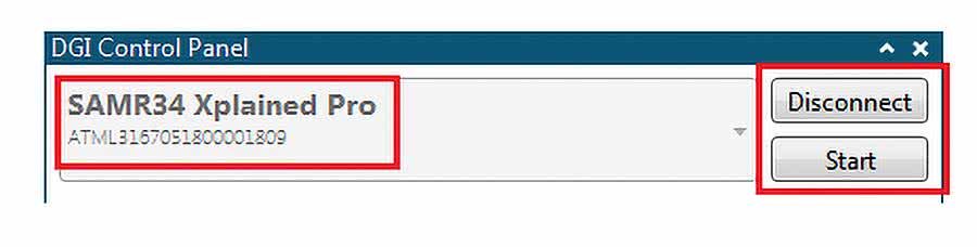

Rysunek 15. Łączenie z wykrytym EDBG i rozpoczęcie pomiarów

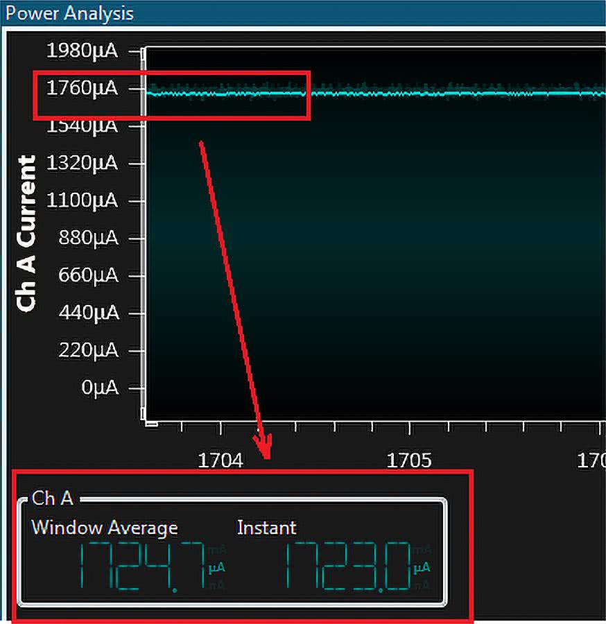

Rysunek 16. Pomiar prądu przez moduł

Ponieważ moduł jest wyposażony w układ pomiaru prądu, a dla urządzeń końcowych pobór energii ma bardzo ważne znaczenie, postanowiłem sprawdzić, czy ta funkcjonalność działa. Wykonane pomiary nie będą miarodajne, bo nie można nawiązać połączenia z serwerem, ale dadzą pojęcie o skali zużycia energii. Poza tym, mając do dyspozycji możliwość szybkiego pomiaru prądu i łatwej wizualizacji jego zmian można szybko oszacować, jaki wpływ na pobór mocy będą miały zmiany w programie czy zmiany w konfiguracji stosu.
W środowisku  Atmel Studio 7 można uruchomić z menu Tools program Data Visualizer (rysunek 13). Jest to aplikacja współpracująca między innymi z debuggerem EDBG połączonym z układem XAM. Pozwala w sposób graficzny przedstawić bieżące zużycie prądu przez moduł. W menu interfejsów obsługiwanych przez EDBG i Data Visualizer zaznaczamy okienko Power (rysunek 14). Przed wykonaniem pomiarów trzeba się połączyć z wykrytym EDBG z modułu SAM32Xplained Pro klikając na przycisk Connect i uruchomić rejestrację pomiarów klikając na przycisk Start (rysunek 15). Na rysunku 16 pokazano fragment okna z graficznym przedstawieniem poboru prądu testowanego modułu w trakcie pracy.
