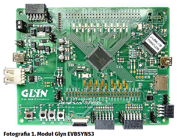

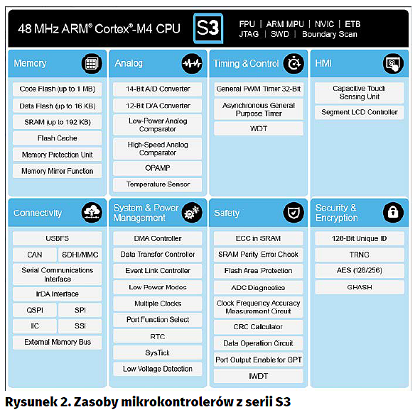

Głównym elementem pokazanego na fotografii 1 zestawu ewaluacyjnego EVBSYNS3 jest mikrokontroler z serii S3 R7SF3A77C3A01CFP. To jednostka z rdzeniem ARM Cortex M-4 taktowana z maksymalną częstotliwością 48 MHz. Na rysunku 2 pokazano zestawienie zasobów: pamięci programu i pamięci stałych danych Flash, pamięci danych SRAM i układów peryferyjnych. Lista układów peryferyjnych jest imponująca. Wystarczy wymienić te najważniejsze:
  • Moduły analogowe: 14-bitowy przetwornik A/C, dwa 12-bitowe przetworniki C/A, dwa szybkie i dwa wolne komparatory, cztery wzmacniacze operacyjne i czujnik temperatury.
  • Moduły komunikacyjne: USB 2.0 Full Speed z implementacją Compliant witch USB Battery Charging 1.2, dwa układy SPI, trzy układy I2C, moduł transmisyjny CAN, Serial Sound Interface (SSI), IrDa, Quad Serial Peripherial Interface (QSPI), oraz host do obsługi transmisji z kartami SD/MMC.
  • Moduły czasowe: dziesięć liczników GPT32 z funkcją PWM, dwa liczniki asynchroniczne AGT, licznik watchdog WDT, zegar RTC (z podtrzymaniem bateryjnym).
  • Moduł HMI: sterowniki wyświetlacza LCD SLCDC i układ pojemnościowej klawiatury dotykowej CTSU.
  • Układy szyfrowania i bezpieczeństwa: AES128/256, GHASH i generator liczb losowych TRNG.
  • Moduł uniwersalnych linii GPIO.

Linie sygnałowe najbardziej popularnych interfejsów komunikacyjnych: I2C, UART, SPI i CAN zostały wyprowadzone na zewnątrz poprzez standardowe złącza PMOD (rysunek 3). Za pomocą odpowiednich zworek umieszczonych przy złączach PMOD można wybrać podawanie napięcia +3,3 V lub +5 V na wyprowadzenia zasilania VCC PMOD. Na płytce umieszczono też gniazdo na kartę micro SD, złącze USB-A USB Host, złącze USB mini A (zasilanie i USB device) oraz złącze ADAM do sterowania układem za pomocą FT800 EVE.

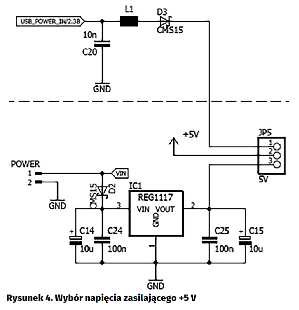

Wszystkie linie mikrokontrolera wyprowadzono na podwójne listwy goldpinów o rozstawie 2,54 mm. Oprócz tego na płytce zostały umieszczone pola lutownicze do wlutowania złącz z wyprowadzeniem sygnałów i zasileń zgodnych ze standardem Arduino. Źródłem zasilania może być złącze USB device, złącze USB Jlink lub zewnętrzne napięcie o wartości +6….9 V (wartość maksymalna) doprowadzone do złącza śrubowego POWER. Napięcie ze złącza POWER jest stabilizowane przez stabilizator LM1117-5.0. Następnie, napięcie +5 V z wyjścia stabilizatora lub alternatywnie +5 V ze złącza USB jest podawane na stabilizator +3,3 V, to jest układ LM3940 zasilający mikrokontroler. Wybór rodzaju źródła zasilania +5 V odbywa się za pomocą zwierania styków zworki JP5. Pokazano to na rysunku 4.
Jak już wspominałem mikrokontroler został wyposażony w moduł zegara czasu rzeczywistego RTC z możliwością podtrzymania bateryjnego. Na płytce nie ma baterii, ale można ją dołączyć do dedykowanych punktów lutowniczych. Zworka JP4 umożliwia wybór zasilania RTC z pokładowego napięcia +3,3 V, lub z baterii litowej +3 V. Przyciski i diody LED są na stałe połączone do wybranych linii mikrokontrolera. Do dyspozycji są 3 przyciski, 2 pojedyncze diody LED i jedna dioda LED trójkolorowa.
Istotnym elementem jest układ programatora debuggera J-Link2 firmy Segger. Trudno dzisiaj sobie wyobrazić zestaw ewaluacyjny, do którego trzeba by było dokupić programator. Nawet w modułach dla tanich mikrokontrolerów 8-bitowych są wbudowywane takie układy. J-link2 komunikuje się z komputerem poprzez złącze USB mini A. Jak już wiemy, po podłączeniu do portu USB można też zasilać z niego cały moduł. Schemat elektryczny ze wszystkimi elementami płytki jest dostarczany do zestawu w formie broszury papierowej, ale można go też pobrać ze strony producenta. Niestety obie formy dokumentacji są tylko w języku niemieckim i brak wersji angielskiej jest pewnym niedopatrzeniem producenta.

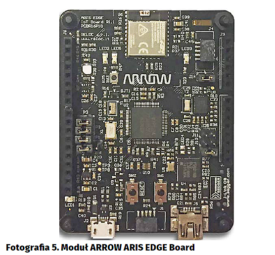

Pokazany na fotografii 5 moduł firmy Arrow jest również dostosowany do podłączania peryferii Arduino. Zamontowano tu tylko złącza standardu Arduino i nie ma dodatkowych goldpinów tak jak w poprzednim module. Wynika to najprawdopodobniej z zastosowania mikrokontrolera Serii S1 R7FS124773A01CFM o mniejszej liczbie wyprowadzeń i z założenia bardzo kompaktowych wymiarów samego modułu.

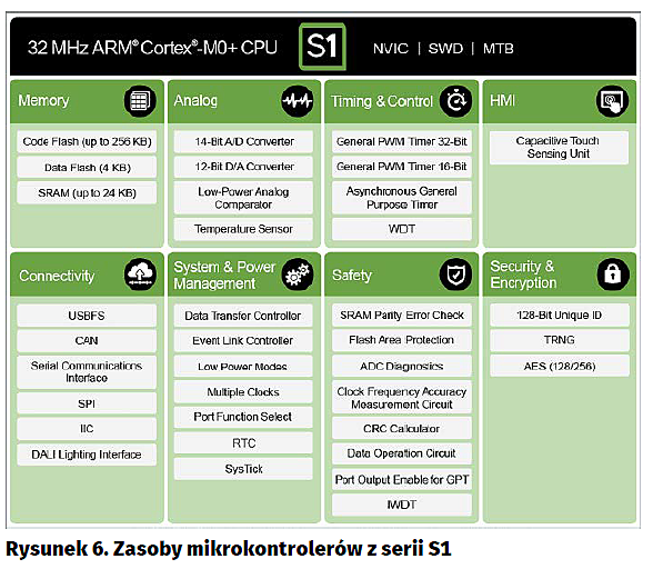

Mikrokontrolery z serii S1 (rysunek 6 – tu S124) z rdzeniem Cortex – M0+, są przeznaczone do zastosowań wymagających małego poboru energii, w tym w układach zasilanych bateryjnie. Mimo tego, że jest to najniższa seria Synergy, to i tak mikrokontrolery są dość bogato wyposażone w:
  • Pamięć programu do 128 kB pamięci Flash.
  • Pamięć danych SRAM do 16 kB.
  • Układy komunikacyjne: USB2.0 Full Spedd, 3×SCI (UART, SPI, I2C), CAN.
  • Układy analogowe: 14-bitowy przetwornik A/C, 12-bitowy przetwornik C/A, szybki komparator i czujnik temperatury.
  • Układy czasowe: 32-bitowy timer PWM, 6 szt. 16-bitowych timerów PWM, 2×asynchroniczny timer AGT.
  • Układy HMI: układ detekcji pojemnościowych czujników dotykowych.
  • Układy bezpieczeństwa i kryptologii.
  • Układy zarządzania pobierana mocą.

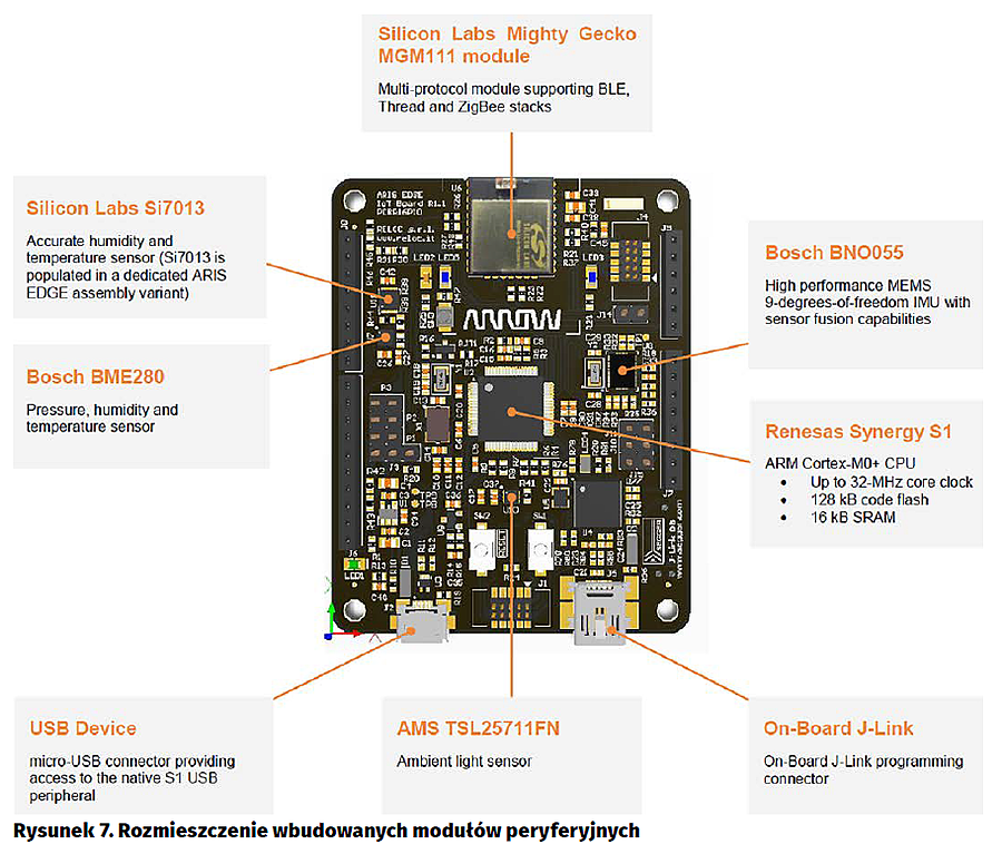

Koncepcja samego moduły jest trochę inna niż w przypadku Glyn EVBSYNS3. Jak wspominałem zrezygnowano z dodatkowych złącz oprócz złącza Arduino. Za to zostały zamontowane dodatkowe moduły peryferyjne:
  • Moduł komunikacyjny MGM111 wspierający komunikację z wykorzystaniem protokołów Bluetooth Low Energy Thread i ZigBee.
  • Czujnik temperatury i wilgotności Si7013.
  • Opcjonalny czujnik temperatury, wilgotności i ciśnienia BME280.
  • Czujnik natężenia światła AMS TSL25711FN.
  • Czujnik MEMS Bosh BNO055.
Na rysunku 7 Pokazano rozmieszczenie wbudowanych układów peryferyjnych oraz złącz USB: dołączonego do interfejsu USB mikrokontrolera oraz złącza USB wbudowanego programatora. Dokładnie tak samo jak w module Glyna umieszczono tu programator/debugger J-link firmy Segger. Przewidziano możliwość odpięcia sygnałów wbudowanego programatora i podłączenia zewnętrznego programatora (złącze J1). Ponadto, sygnały zewnętrznego programatora JTAG można podłączyć do modułu MGM11 przez złącze J4 i do mikrokontrolera Renesas RX621 pracującego jako programator J-Link2.
