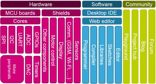

Chcąc lepiej poznać i zrozumieć czym jest Arduino warto przejść od ogólników do szczegółów. Platformę podzielić można na trzy obszary: warstwę sprzętową, warstwę programową oraz społeczność. Odpowiedni schemat blokowy pokazano na rysunku 1. Przyjrzyjmy się bliżej każdemu z tych obszarów.
Rysunek 1. Schemat blokowy platformy Arduino

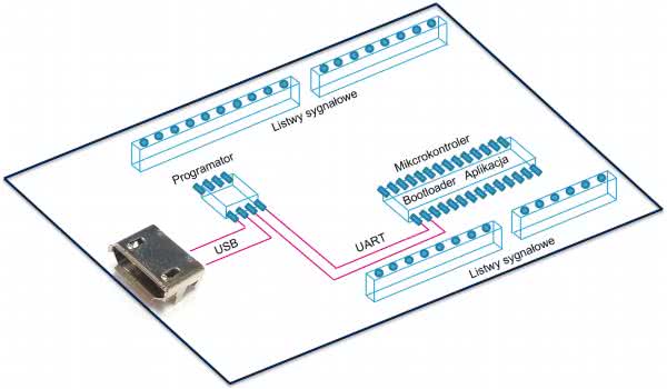

Drugim po mikrokontrolerze, niezwykle istotnym elementem płytki uruchomieniowej jest programator. Jego rolą jest zapisanie pliku wykonywalnego stworzonego przez środowisko programistyczne na podstawie kodu źródłowego w pamięci mikrokontrolera. Rozwiązanie zastosowane przez Arduino jest niezwykle proste. Programowanie odbywa się z wykorzystaniem umieszczonego w pamięci mikrokontrolera bootloadera. Bootloader to program, który za pomocą interfejsu komunikacyjnego poprzez prosty protokół odbiera dane z komputera i zapisuje je pod wskazany adres pamięci mikrokontrolera. Danymi są jak można się łatwo domyśleć fragmenty pliku wykonywalnego, natomiast adres pamięci jest zwiększany z każdym cyklem zapisu.
W ten sposób po wielu iteracjach tej samej czynności kompletny plik wykonywalny zostaje zapisany w pamięci mikrokontrolera. Używanym przez bootloader w Arduino interfejsem komunikacyjnym jest UART, w związku z czym do komunikacji z komputerem wymagany jest most USB-UART, a więc układ pełniący funkcję wirtualnego portu COM. W roli tej na płytkach uruchomieniowych Arduino wykorzystywany jest popularny układ firmy FTDI lub mikrokontroler firmy Atmel wykonujący aplikację o tej samej funkcjonalności.
Ostatnim elementem charakterystycznym dla płytek uruchomieniowych Arduino, na który warto zwrócić uwagę, są listwy sygnałowe. Są to łącznie cztery pojedyncze listwy: dwie 8-pinowe, jedna 6-pinowa oraz jedna 10-pinowa. Udostępniają one sygnały pochodzące z pinów mikrokontrolera: porty analogowe będące wejściami przetwornika A/C, zasilanie oraz porty cyfrowe będące wejściami/wyjściami ogólnego przeznaczenia lub pełniące rolę interfejsów komunikacyjnych bądź wyjść timerów. Co istotne, rozmieszczenie względem siebie wspomnianych czterech listew jest ściśle określone, tak samo jak przyporządkowanie sygnałów do pinów listew. Całość tworzy zatem pewien standard.
Dzięki takiemu podejściu powszechne stało się projektowanie płytek rozszerzeniowych (shields) kompatybilnych z płytkami uruchomieniowymi. Poprzez łączenie tych dwóch typów płytek za pomocą listew możliwe stało się budowanie w prosty sposób platform prototypowych o określonej funkcjonalności np. mikrokontroler + czujniki, mikrokontroler + moduł GSM/GPS, mikrokontroler + wyświetlacz itp. Co więcej, dopuszczalne jest łączenie płytki uruchomieniowej z więcej niż jedną płytką rozszerzeniową jednocześnie, metodą „jedna na drugą”, co daje użytkownikom Arduino dużą elastyczność i swobodę projektowania.
Rysunek 2. Rysunek przedstawiający kluczowe elementy płytki uruchomieniowej Arduino
Warto dodać, że oprócz klasycznego formatu Arduino istnieje również forma miniaturowa, zwana jako Arduino Nano. W tej wersji płytka uruchomieniowa jest niezwykle mała i udostępnia tylko dwie listwy sygnałowe (każda dysponuje 15 pinami).
Wszystkie trzy omówione do tej pory elementy warstwy sprzętowej (mikrokontroler, programator, listwy sygnałowe) zilustrowano na rysunku 2.

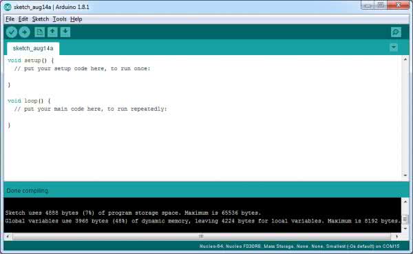

Rysunek 3. Widok ekranu głównego Arduino IDE
Po pomyślnym zakończeniu instalacji środowisko Arduino jest gotowe do pracy. Wraz z jego uruchomieniem użytkownikowi ukazuje się ekran główny. Pokazano go na rysunku 3. Na samej górze okna znajduje się menu główne. Składa się ono z pięciu pozycji:
  • File – pozycja pozwalająca na operacje na plikach: tworzenie nowych projektów (Sketches), otwieranie istniejących projektów (w tym gotowych przykładów), zapisywanie otwartych projektów i drukowanie kodu otwartych projektów. Ponadto pozycja ta pozwala na otworzenie okna ustawień (Preferences) środowiska programistycznego.
  • Edit - pozycja pozwalająca na operacje na treści projektów (kodzie i komentarzach): cofanie zmian, kopiowanie, wklejanie, zaznaczanie, przejście do linii o wskazanym numerze, szukanie wskazanych fraz.
  • Sketch – pozycja pozwalająca na operacje na otwartym projekcie: kompilowanie kodu, wgrywanie pliku wykonywalnego do pamięci mikrokontrolera (programowanie), dodawanie bibliotek i plików zewnętrznych.
  • Tools - pozycja pozwalająca na konfigurację i używanie narzędzi, między innymi: włączenie terminala komunikacji szeregowej, wybranie używanej platformy sprzętowej, wybranie potu COM, do którego przypisana została przez system operacyjny platforma sprzętowa.
  • Help - pozycja pozwalająca na korzystanie z pomocy, głównie odnośników do podstron na portalu Arduino.
Tuż poniżej menu głównego usytuowane są ikony będące skrótami do najczęściej używanych funkcji. Zaczynając od lewej strony są to: ikona do kompilowania projektu, ikona do programowania mikrokontrolera, ikona do stworzenia nowego projektu, ikona do otworzenia istniejącego projektu oraz ikona do zapisania aktualnie otwartego projektu.
Pod ikonami znajduje się nazwa projektu, a pod nią pole z kodem źródłowym projektu. Stworzony od nowa projekt nie jest pusty. Domyślnie znajdują się w nim dwie funkcje: setup oraz loop. Jak łatwo się domyśleć, w ciele funkcji setup programista umieszcza funkcje, które wykonać mają się jeden raz. Są to funkcje konfigurujące peryferia mikrokontrolera. Równie intuicyjnie można rozszyfrować znaczenie funkcji loop. W jej ciele programista umieszcza funkcje, które wywoływane będą cyklicznie. Są to funkcje realizujące konkretne zadania przewidziane mikrokontrolerowi przykładowo odczytywanie stanu przycisku, sterowanie diodą LED, wysyłanie danych do komputera, wyświetlanie treści na wyświetlaczu i wiele innych.
Pod polem z kodem źródłowym przewidziano miejsce na jedną linię tekstu informującego o wyniku procesu kompilacji. Podczas kompilacji obok komunikatu widoczny jest zielony pasek pokazujący postęp kompilacji.
Jeszcze niżej znajduje się pole z komunikatami generowanymi przez środowisko programistyczne. Podczas kompilacji komunikaty te informują szczegółowo programistę o kolejnych czynnościach wykonywanych przez kompilator. Po udanej kompilacji prezentowane są z kolei informacje o wielkości pamięci Flash i SRAM wykorzystywanych przez aplikację i procentowy udział użytej pamięci w całości dostępnej pamięci mikrokontrolera.
Na samym dole ekranu wyświetlone są informacje o używanej platformie sprzętowej, poziomie wybranej optymalizacji kompilatora oraz numerze wybranego portu COM służącego do programowania mikrokontrolera i komunikacji szeregowej między aplikacją mikrokontrolera i terminalem komputera.

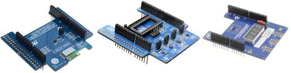

Oprócz płytek uruchomieniowych zgodnych z Arduino, a więc STM32 Nucleo i STM32 Discovery, firma STMicroelectronics oferuje szeroką gamę płytek rozszerzeniowych kompatybilnych ze standardem stworzonym przez Włochów. Takich płytek jest na dzień dzisiejszy łącznie 51. Dają one możliwość rozbudowania płytki uruchomieniowej o podzespoły takie jak czujniki środowiskowe/odległości/MEMS, sterowniki silnika DC/BLDC/krokowego/3-fazowego, obwód audio, komunikację Bluetooth/sub-1 GHz (w tym LoRa)/Wi-Fi/USB typ C/NFC/PLC, wzmacniacze operacyjne, czy też kontroler LED. Kilka przykładowych płytek rozszerzeniowych pokazano na rysunku 6.
Rysunek 6. Zgodne z Arduino przykładowe płytki rozszerzeniowe wyposażone w podzespoły STMicroelectronics. Od lewej: płytka z modułem Bluetooth, płyta z czujnikami środowiskowymi, płytka z czujnikiem odległości

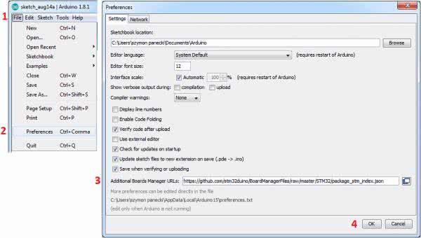

Przejdźmy teraz do warstwy programowej. Obsługa układów STM32 nie jest aktywna domyślnie w Arduino IDE. W związku z tym osoba chcąca używać mikrokontrolerów firmy STMicroelectronics musi odpowiednio skonfigurować środowisko programistyczne. Czynność ta sprowadza się do zainstalowania pakietu o nazwie STM32duino. Jako że nie jest to oficjalny pakiet Arduino i nie znajduje się on pod adresem internetowym, do którego Arduino IDE się odnosi, użytkownik musi w pierwszym kroku wskazać środowisku adres właściwy dla STM32duino. W tym celu należy z menu głównego wybrać pozycję File, a następnie Preferences. W wyniku tego otworzone zostanie okno Preferences. W pierwszej zakładce o nazwie Settings zlokalizować należy pole Additional Boards Manager URL, a następnie trzeba je wypełnić następującym adresem: http://bit.ly/2OkMbNL. Zatwierdzenie zmian odbywa się naciśnięciem przycisku OK. Opisane czynności zobrazowano na rysunku 7.
Rysunek 7. Kolejne kroki procesu dodawania adresu internetowego STM32duino w ustawieniach Arduino IDE

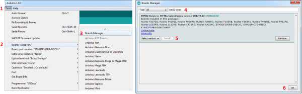

Gdy adres STM32duino jest wprowadzony, w drugim kroku użytkownik może zająć się instalacją pakietu. W tym celu z menu głównego należy wybrać kolejno pozycje Tools, Board i na końcu Boards Manager… W ten sposób otworzone zostanie okno Boards Manager, które pozwala na nawigowanie po dostępnych pakietach i instalowanie tych wybranych przez użytkownika. Aby łatwiej zlokalizować pakiet dla mikrokontrolerów STM32 warto wpisać jego nazwę w polu wyszukiwania. Jest to mianowicie nazwa STM32 cores. Po odnalezieniu właściwego pakietu należy na niego kliknąć, co spowoduje wyświetlenie przycisku Install. Po jego kliknięciu proces pobierania i instalowania pakietu rozpocznie się. Gdy czynność ta zostanie ukończona, należy zamknąć okno klikając przycisk Close/OK. Opisane czynności zobrazowano na rysunku 8.
Rysunek 8. Kolejne kroki procesu instalacji pakietu dla mikrokontrolerów STM32 w Arduino IDE
Ten krok kończy etap konfiguracji Arduino IDE. Środowisko programistyczne jest gotowe do pracy z mikrokontrolerami STM32. W tym momencie użytkownik może wskazać płytkę uruchomieniową, którą zamierza używać. Wyboru dokonuje się z poziomu menu głównego. Pozycja Tools, a następnie Board pozwala na wybranie rodzaju płytki tzn. Discovery, Nucleo-32, Nucleo-64 lub Nucleo-144. Z kolei pozycja Tools, a następnie Board Part Numbers umożliwia wybranie konkretnego modelu płytki z wybranej wcześniej grupy. Poniżej zamieszczono listę płytek wspieranych na dzień dzisiejszy przez zainstalowany pakiet:
