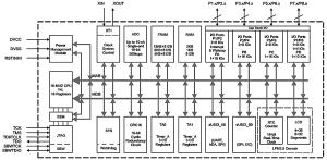

Rysunek 1. Schemat blokowy mikrokontrolera MSP430FR4133

Schemat blokowy układu mikrokontrolera MSP430FR4133 pokazano na rysunku 1. Duża elastyczność GPIO, dostępne obudowy TSSOP ułatwiają aplikację procesorów i typowych wyświetlaczy segmentowych LCD. Bogate wyposażenie procesora FR4133 umożliwia tworzenie aplikacji o znacznie większym stopniu komplikacji niż dla najsilniejszych procesorów z linii G2, w tym np. wszelkiego rodzaju inteligentnych układów pomiarowych wykorzystujących wbudowany przetwornik AD i sterownik LCD.

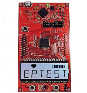

Fotografia 2. Zestaw MSP-EXP430FR4133
Aby szybko sprawdzić możliwości nowych układów, TI udostępnił zestaw startowy Launchpad MSP430FR4133 (fotografia 2). Zestaw tradycyjnie zawiera (odłączalny) programator/emulator oraz część testową z procesorem FR4133.

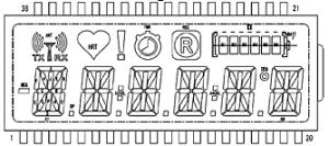

Dodatkowo do płytki został wlutowany segmentowy wyświetlacz LCD FH-1138P umożliwiający wyświetlanie 6 znaków składających się z 14 segmentów i kilkunastu znaków pomocniczych, takich jak: symbole, kropki dziesiętne i dwukropki pomiędzy cyframi (rysunek 3). Dzięki zastosowaniu zworek programator może być odłączony, aby dodatkowo nie obciążać zewnętrznego źródła zasilania w układzie docelowym.
Na pozostałe wyposażenie składają się dwa przyciski i dwie LED. W dalszym ciągu jest dostępne 20-pinowe złącze do booster-packów w wersji "przelotowej" (tj. płytki rozszerzeń można łączyć zarówno od dołu jak i od góry zestawu).
Jest jak zwykle skromnie, ale za to w przystępnej cenie 13,99 $. W opakowaniu zestawu znajdziemy także kabelek micro USB oraz krótką instrukcję szybkiego startu, czyli wszystko, co jest konieczne do uruchomienia zestawu, a o czym zdarza się zapominać innym producentom.
Jak przystało na mikrokontroler reklamowany jako o bardzo małym poborze mocy, zestaw jest zgodny z technologią EnergyTrace. Na stronie www.ti.com jest dostępna instrukcja i pełna dokumentacja techniczna ułatwiająca jego wykorzystanie.
Jedyną uwagą, którą można mieć do launchpada FR4133, jest wlutowanie LCD bezpośrednio w płytkę. Przydałyby się gniazda kielichowe, aby łatwiej połączyć launchpad z innym wyświetlaczem, np. tanim typowym, numerycznym z licznika energii elektrycznej i nie tracić przy tym możliwości wykorzystania LCD polecanego przez TI.
Rysunek 3. Układ znaków LCD
