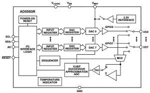

Rysunek 1. Schemat blokowy układów z rodziny AD5593

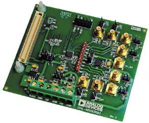

Fotografia 2. Zestaw uruchomieniowy dla AD5593R
Schemat blokowy AD5593 pokazano na rysunku 1. Jest on odpowiednikiem funkcjonalnym ze zmienionym interfejsem szeregowym - zamiast I²C ma interfejs SPI.
Układ AD5593R ma 8 wyprowadzeń GPIO (kanałów). Każde z nich może być skonfigurowane programowo jako wejście/wyjście cyfrowe (z możliwą topologią trójstanową, przeciwsobną lub z otwartym drenem; możliwe jest również dołączenia każdego z wyprowadzeń do masy poprzez programowo załączany rezystor 85 kV) lub może pełnić funkcję wejścia/wyjścia analogowego o rozdzielczości 12-bitowej.

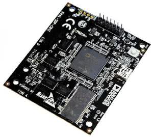

Fotografia 3. Platforma uruchomieniowa SDP-CB1Z

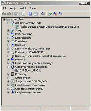

Rysunek 4. Zainicjowany moduł SDP

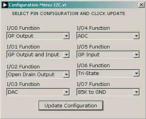

Rysunek 5. Konfigurowanie AD5593R

Ocenę przydatności układu oraz jego zastosowanie prototypach ułatwia zaprezentowany na fotografii 2 zestaw startowy umożliwiający (dostępny jest także zestaw z bliźniaczym AD5592). Szybkie uruchomienie jest możliwe za pomocą oprogramowania AD5593R Evaluation Software.
Jako interfejs USB służy pokazana na fotografii 3 płytka SDP-CB1Z. Jest to wprowadzona przez Analog Devices platforma uruchomieniowa (uniwersalny programator) oparta o procesor Blackfin ADSP-BF527. Moduł dysponuje interfejsami SPI, SPORT, TWI, I²C, PPI oraz równoległym, zapewniającym spore możliwości łączeniowe i obsługę większości nowych zestawów uruchomieniowych Analoga.

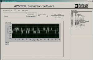

Rysunek 7. Zakładka przetwornika C/A

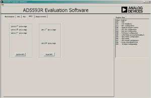

Rysunek 8. Zakładka GPIO
Po połączeniu płytek EVAL i SDP, zasilania i instalacji oprogramowania (dołączonych na CD do zestawu AD5593R), SDP zgłasza się w Menedżerze Urządzeń jako Analog Devices System Demonstration Platform SDP-8 ( rysunek 4). Po uruchomieniuoprogramowania jest możliwa konfiguracja funkcji każdego z wyprowadzeń (rysunek 5).
Dostęp do poszczególnych bloków, zapis, odczyt i rejestracja danych możliwa jest poprzez zakładki DAC/ADC/GPIO - pokazano je na rysunkach 6...8. Dzięki dobremu wsparciu sprzętowemu jak i programowemu, można zapoznać się z możliwościami układów AD5593 i szybko przejść do tworzenia własnych aplikacji. Przykładowe aplikacje AD5593R zostaną przedstawione w kolejnych artykułach.
