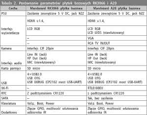

Płytki procesorów w zasadzie są porównywalne funkcjonalnie oraz mają zbliżoną wydajność. Wybór rozwiązania zależy od konkretnego zastosowania lub preferencji konstruktora. Większe różnice występują w płytkach bazowych, która dla wersji A20 jest zdecydowanie lepiej wyposażona. Wykaz cech znajduje się w tabeli 2.

Największa różnicą funkcjonalną pomiędzy Marsboard RK3066 A20 jest wyposażenie płytki w interfejs SATA (niestety, w komplecie nie ma kabla zasilającego) oraz wbudowaną bezprzewodową kartę sieciową. Ze względu na zastosowanie karty pamięci SD oraz pamięci wbudowanej Flash jest możliwa praca w trybie dual-boot.
Marsboard A20 to kompletny miniaturowy komputer PC niewymagający dodatkowych inwestycji i porównywalny funkcjonalnie do najdroższej wersji Cubiertuck 3, ale w znacznie bardziej przystępnej cenie.
Tabela 2. Porównanie parametrów płytek bazowych RK3066 i A20
