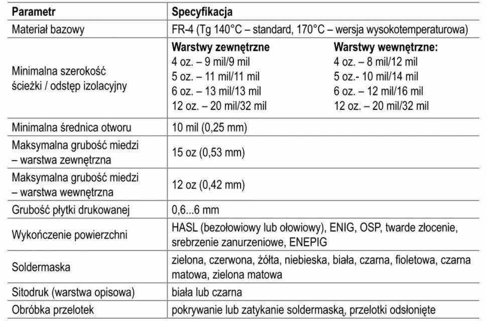

Projektowanie obwodów z grubą miedzią wymaga uwzględnienia odmiennych ograniczeń niż te, do których jesteśmy przyzwyczajeni w przypadku standardowych PCB. Gruba warstwa przewodząca oznacza, że minimalne szerokości ścieżek oraz odstępy między nimi muszą być znacznie większe niż zwykle – zarówno ze względu na proces technologiczny (aby zapewnić prawidłowe wytrawienie i pokrycie galwaniczne grubej miedzi), jak i z powodu zjawisk termicznych. Dla przykładu: przy miedzi o grubości 4 oz na warstwie zewnętrznej, typowa minimalna szerokość ścieżki/odstęp to 9 mil/9 mil (ok. 0,23 mm), podczas gdy przy 12 oz wymagane jest już zachowanie tych parametrów na poziomie – odpowiednio – 20/32 milsów (czyli ok. 0,5 mm szerokości ścieżki i 0,8 mm przerwy). Również wewnątrz płyt wielowarstwowych grubsza miedź narzuca większe wymiary – np. dla 6 oz. na warstwie wewnętrznej minimalna szerokość ścieżki to ok. 12 milsy (0,3 mm). Z tego powodu układy heavy copper cechują się z reguły mniej upakowaną topologią połąObwody czeń niż standardowe obwody – stosuje się w nich prostsze, szersze ścieżki i większe odstępy, co jest rzecz jasna akceptowalne, skoro ich zadaniem jest głównie przenoszenie dużej mocy (często przy relatywnie wysokich poziomach napięcia roboczego), a nie niskonapięciowych sygnałów i to przy wysokiej gęstości połączeń. W projekcie należy też zadbać o właściwe rozmieszczenie pól miedzianych (np. dużych obszarów masy czy zasilania), aby uniknąć nierównomiernego pokrywania soldermaską i lokalnych naprężeń podczas procesu lutowania.

Tabela 1. Parametry technologiczne obwodów typu heavy copper w ofercie PCBWay
