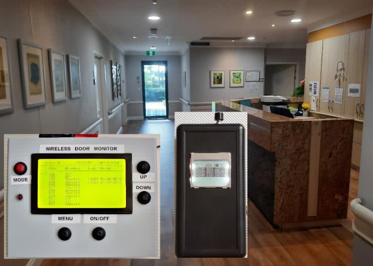

Prezentowany projekt to rozbudowany system monitorowania ruchu w drzwiach pokoju, opracowany z myślą o wsparciu opieki nad osobami z demencją, przebywającymi w domu opieki.
System składa się z jednostki głównej umieszczonej przy biurku pielęgniarek i zawierającej zegar czasu rzeczywistego, moduł rejestracji danych na karcie SD, wyświetlacz oraz przyciski do konfiguracji.
Czujniki ruchu typu PIR zamontowane zostały na suficie. Rejestrują one ruch i przesyłają dane przez moduły nRF24 do jednostki głównej, umożliwiając tym samym monitorowanie aktywności seniorów. Przenośne odbiorniki z wyświetlaczami i alarmami ułatwiają pielęgniarkom śledzenie zdarzeń także poza biurkiem.
Początkowo planowano użycie magnetycznych czujników kontaktronowych do monitorowania otwierania drzwi i połączenie z nimi zasilanych bateryjnie modułów Arduino (z procesorem ATmega328) z radiem nRF24 przy każdym wejściu. Prace postępowały w tym kierunku, zaprojektowano nawet pierwszą wersję płytki PCB – po czasie okazało się jednak, że nad każdym wejściem znajduje się już dyskretny czujnik ruchu, który jednak nie uruchamiał alarmu, jeśli lokator pokoju pozostawał w łóżku. Kluczowe zalety zastosowania czujnika PIR zamontowanego na suficie obejmują: brak konieczności używania baterii, uproszczenie infrastruktury systemu oraz mniejszą liczbę komponentów, a także możliwość wykrywania ruchu bez powiązania ze zdarzeniami otwierania czy zamykania drzwi.
