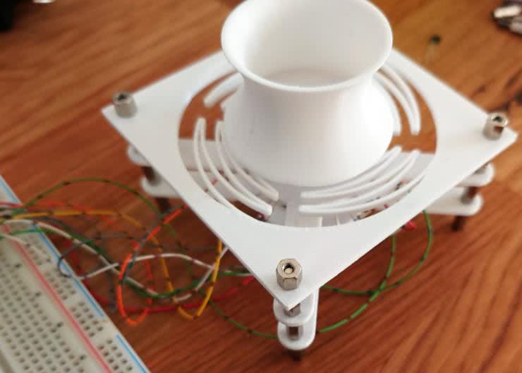

Projekt „One More 3D Mouse” to innowacyjne podejście do stworzenia ergonomicznej myszy 3D, która umożliwia intuicyjne sterowanie obiektami i przestrzeniami w środowiskach trójwymiarowych. Głównym celem tego projektu jest zapewnienie użytkownikowi łatwości i precyzji w manipulowaniu grafiką 3D, co czyni urządzenie idealnym dla projektantów, inżynierów i wszystkich innych osób pracujących z oprogramowaniem CAD czy też pakietami do modelowania 3D. Dzięki zastosowaniu nowoczesnych sensorów i kontrolerów opisywana mysz pozwala na płynne sterowanie w wielu osiach, dając użytkownikowi pełną swobodę ruchu, bez konieczności zmiany pozycji dłoni.
Sensory zawarte w konstrukcji „One More 3D Mouse” wykonano w oparciu o pomiar pola magnetycznego w bazie myszki i cztery magnesy umieszczone w manipualtorze. Ten ostatni element jest bardzo ciekawy mechanicznie, gdyż ma wydrukowany nie tylko sam uchwyt manipulatora, ale także zintegrowane z nim elementy podatne – sprężyny – które pozwalają na ruch manipulatora w wielu osiach.
