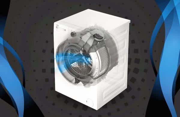

Rysunek 1. Zespół piorący pralki, w którym silnik zintegrowano z bębnem jest tańszy w produkcji oraz reklamowany jako bardziej niezawodny, ze względu na brak obecności paska klinowego, przenoszącego napęd. Niestety, w przypadku wystąpienia awarii konieczna staje się wymiana całego zespołu, co w praktyce oznacza koszt naprawy na poziomie ceny nowej pralki

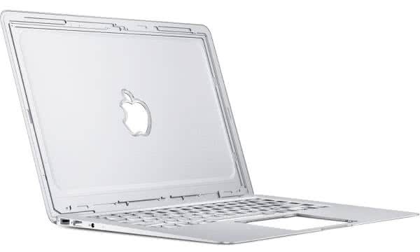

Rysunek 2. Świetnym przykładem zmniejszenia kosztów montażu jest Macbook Unibody firmy Apple, w którym obudowa laptopa składa się tak jakby jedynie z dwóch elementów. I o ile taka konstrukcja prowadzi do uzyskania estetycznego wyglądu oraz nie zaczyna z czasem trzeszczeć, prowadzenie wszelkich napraw jest znacznie utrudnione

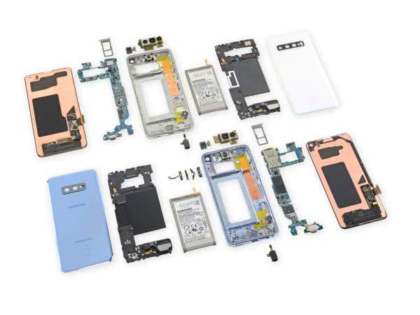

Rysunek 3. Niewymienny akumulator w smartfonie pozwala na zastosowanie niestandardowych ogniw o większej pojemności oraz ułatwia zapewnienie wysokiej klasy szczelności urządzenia. Niestety oznacza to też, że wymiana najszybciej starzejącego się elementu wymaga tak naprawdę wykonania naprawy sprzętu, zamiast stanowić czynność eksploatacyjną, wykonywaną przez użytkownika

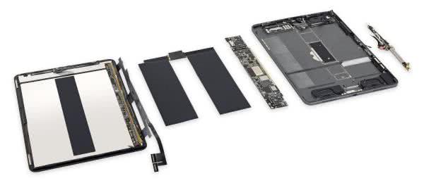

Rysunek 4. Ipad Pro zawiera większość kluczowych komponentów zintegrowanych na jednej płytce drukowanej i niepodlegających naprawie. Pozwoliło to zmniejszyć koszt i wymiary urządzenia, ale w razie usterki nie będzie się opłacać go naprawiać
