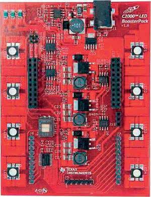

Płytka rozszerzeniowa C2000 LED BoosterPack zawiera diody RGB typu OVSTRHBB1CR8 firmy Optek Technology [13]. Mogą one pracować z maksymalnym prądem 50 mA dla włączonej diody jednego koloru. Dioda jest bardzo jasna ze średnim strumieniem świetlnym 700/1600/400 mcd (R/G/B) oraz z typowymi pozostałymi parametrami. Struktura diody czerwonej jest umieszczona w środku okna obudowy.

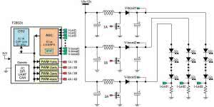

Płytka rozszerzeniowa C2000 LED BoosterPack zawiera trzy osobne przetwornice DC/DC przeznaczone dla szeregu ośmiu diod LED każdego koloru RGB (rysunek 2).
Fotografia 1. Płytka rozszerzeniowa C2000 LED BoosterPack [3]
Przetwornice pracują jako źródła prądowe z regulacją prądu. W pętli sprzężenia zwrotnego wzmocnione napięcie z rezystora szeregowego gałęzi koloru jest próbkowane przez przetwornik ADC procesora F28027 Piccolo zestawu C2000 Piccolo LaunchPad. Następnie wynik jest porównywany z zadaną wartością. Na tej podstawie określna jest wartość wypełnienia generowanego przebiegu PWM dla tego koloru. Sygnał PWM z procesora jest podawany na szybki sterownik analogowy (UCC27324), który steruje tranzystorem MOS przetwornicy DC/DC danego koloru. Przetwornica pracuje w konfiguracji "boost" i podwyższa napięcie wejściowe (12 V typ.). Dla zerowego wypełnienia sygnału PWM napięcie wyjściowe wynosi trochę poniżej napięcia wejściowe (ok. 12 V). Jest to napięcie wystarczające do wprowadzenia diody czerwonej (R) w stan przewodzenia. Dioda ta lekko świeci. Napięcia dla maksymalnego prądu diod 50 mA wynoszą ok. 16/30/28 V (R/G/B) i zależą od temperatury struktury diody.

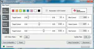

Sterowanie jasnością diod LED poszczególnych kolorów jest możliwe na dwa sposoby: automatycznie lub ręcznie.
Na pasku Color Presets znajdują się przyciski do automatycznego ustawienia kilku predefiniowanych kolorów świecenia (ustawienia prądów R/G/B w miliamperach): czerwony (0/0/30), pomarańczowy (0/10/35), żółty (0/25/35), zielony (0/30/0), niebieski (30/0/0), purpurowy (25/0/25), biały (15/20/25) i czarny (0/0/0).
Zaznaczenie opcji Automatic LED Control powoduje włączenie wykonywania sekwencji płynnej zmiany pomiędzy różnymi kolorami wykonywanej automatycznie.
Suwaki w polach Target Current umożliwiają niezależne ręczne sterowanie prądem diod LED koloru w granicach zero do 50 mA.
Włączanie i wyłączanie świecenia diod LED mocy jest wykonywane stopniowo z szybkością zadawaną w oknie LED Slew Rate.
Wybór pozycji z listy przycisku Update Rate włącza cykliczne pokazywanie po prawej stronie okna wartości zmierzonego prądu dla diod LED każdego koloru.
Rysunek 3. Okno programu LED_BOOST_PC_GUI po wybraniu opcji koloru żółtego
21. Kliknij na przyciski wyboru ustawień koloru (rysunek 3).

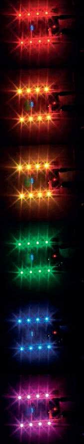

22. Zobacz efekty barwne uzyskane dla każdego ustawienia (fotografia 4). Efekt dla ustawienia koloru białego jest pokazany w nagłówku artykułu.
23. Poeksperymentuj z ręcznym ustawianiem wartości prądów kolorów. Zobacz, jakie są pokazywane wartości pomiaru prądu.

Fotografia 4. Predefiniowane kolory świecenia (od góry): czerwony, pomarańczowy, żółty, zielony, niebieski, purpurowy

41. Dotknij dwukrotnie środkowego pola płytki sterowania (Capacitive Touch BoosterPack). Powoduje to początkowe włączenie diod LED.
42. Przeciągnij palcem dookoła koła płytki sterowania. Spowoduje to przejście przez spektrum kolorów.
43. Ponownie dotknij środkowego pola płytki sterowania. Spowoduje to wyłączenie diod LED.
