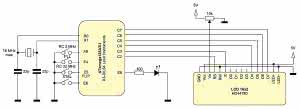

Rysunek 2. Schemat ideowy ważniejszych połączeń układu demonstracyjnego

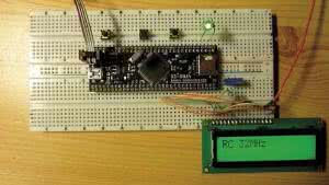

Fotografia 3. Układ demonstracyjny zbudowany na płytce stykowej

W tej części kursu napiszemy kilka funkcji, umożliwiających przełączenie źródła sygnału taktującego oraz obserwowanie efektów tej zmiany za pomocą migającej diody LED i wyświetlacza LCD. Wykorzystamy wewnętrzny generator RC 2 MHz, 32 MHz, a także zewnętrzny generator kwarcowy i układ PLL.
Schemat układu używanego podczas ćwiczeń przedstawiono na rysunku 2, a jego wygląd na fotografii 3.

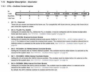

Rysunek 4. Rejestr OSC.CTRL oraz generatory dostępne do wyboru

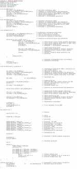

Na listingu 1 zamieszczono funkcję main(). Na początek zajmijmy się jej analizą. Zwróćmy uwagę na funkcję opóźniającą _delay_ms(50); Powoduje ona, że procesor kręci się w pustej pętli nic nie robiąc, aż upłynie żądany czas. Jednak funkcja _delay_ms() oblicza ilość potrzebnych cykli na podstawie definicji #define F_CPU 62000000UL. W przypadku, kiedy częstotliwość taktowania zmienia się, to pamiętajmy, że standardowe funkcje opóźniające nie uwzględniają tej zmiany, w związku z czym odmierzony czas nie będzie prawidłowy. Zaobserwujemy ten problem w naszym programie testowym – dioda podłączona do E0 będzie mrugać z różną częstotliwością, mimo że w pętli głównej jest _delay_ms(50) ze stałym argumentem równym 50.

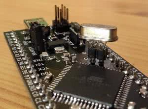

Fotografia 5. Wymiana kwarcu w zestawie X3-DIL64 jest łatwa dzięki zastosowaniu podstawki
Aby uruchomić generator 32 MHz, powinniśmy do rejestru OSC.CTRL wpisać wartość OSC_RC32MEN_bm. Dokumentacja zawiera ostrzeżenie, że musimy poczekać aż częstotliwość oscylatora ustabilizuje się, zanim użyjemy go w charakterze źródła sygnału zegarowego. W tym celu musimy w pętli sprawdzać rejestr OSC.STATUS i czekać tak długo, aż bit OSC_RC32MRDY_bm zostanie ustawiony (listing 2). Po wykonaniu tej funkcji, na wyświetlaczu zostanie wyświetlony komunikat o taktowaniu procesora przebiegiem o częstotliwości 32 MHz, a dioda dołączona do pinu E0 będzie migała szybciej.

Listing 1. Funkcja główna main()
Większość producentów płytek testowych narzuca częstotliwość kwarcu lutując go do płytki na stałe. Odlutowanie kwarcu, w szczególności SMD, może spowodować jego uszkodzenie lub oderwanie miedzianych ścieżek od laminatu. Moduł prototypowy X3-DIL64 wyposażono w podstawkę pod kwarc, dzięki czemu użytkownik może szybko i bez lutowania podłączyć taki kwarc, jaki uzna za najlepszy do swoich potrzeb. Wygląd podstawki pokazano na fotografii 5.

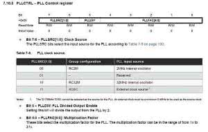

Rysunek 7. Fragment dokumentacji rejestru PLLCTRL

Niewłaściwie konfigurując układ PLL można mocno przekroczyć dopuszczalna częstotliwość taktowania mikrokontrolera, co może prowadzić do jego niestabilnej pracy. Rdzeń mikrokontrolera może pracować taktowany przebiegiem o częstotliwości do 32 MHz. Częstotliwość na wyjściu układu PLL nie powinna być niższa niż 10 MHz, ani wyższa niż 200 MHz. W razie potrzeby można zastosować preskalery (widoczne na rys. 1), aby zmniejszyć częstotliwość przebiegu.

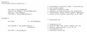

Napiszemy program, który pozwala zmienić konfigurację układu PLL podczas pracy procesora. Wciskając przycisk dołączony do wyprowa dzenia F4 na płytce X3-DIL64, będziemy zwiększali mnożnik PLL w zakresie 1...31. Jako źródło sygnału zastosujemy generator 2 MHz, a częstotliwości uzyskane dzięki PLL będą sięgały nawet 62 MHz, co daleko przekracza dopuszczalny limit. Zmiany sygnału zegarowego będziemy obserwować dzięki mrugającej diodzie, a dodatkową informacją będzie wyświetlenie częstotliwości na wyświetlaczu LCD.
Listingi 5 i 6
Prześledźmy, co dzieje się w funkcji OscPLL. Pierwszym krokiem jest uruchomienie generatora, który będzie źródłem sygnału dla PLL i ustawienie go jako źródła. Trzeba w tym momencie wyraźnie zaznaczyć, że nie można zmieniać konfiguracji układu PLL podczas, gdy jest on uruchomiony, a tym bardziej kiedy jest źródłem sygnału zegarowego (listing 5).
Następnie, możemy przystąpić do konfiguracji układu PLL. Jednak jeśli jest on już włączony, to koniecznie musimy go najpierw wyłączyć. W przeciwnym razie próba zmiany konfiguracji będzie nieskuteczna. Kluczowy w tym fragmencie jest rejestr OSC.PLLCTRL, którego opis przedstawiono na rysunku 7. Musimy wybrać źródło sygnału, współczynnik mnożący (zmienna pllfactor jest argumentem funkcji OscPLL), a opcjonalnie możemy częstotliwość sygnału wyjściowego podzielić przez dwa (listing 6).
Podobnie jak w przypadku innych generatorów, poczekać musimy aż sygnał zegarowy się ustabilizuje, poprzez sprawdzanie czy już został ustawiony odpowiedni bit w rejestrze statusowym. Dopiero wtedy możemy przełączyć źródło sygnału taktującego mikrokontroler:
//oczekiwanie na ustabilizowanie się generatora
while(!(OSC.STATUS & OSC_PLLRDY_bm));
//odblokowanie możliwości zmiany źródła sygnału zegarowego
CPU_CCP = CCP_IOREG_gc;
//wybór źródła sygnału zegarowego PLL
CLK.CTRL = CLK_SCLKSEL_PLL_gc;
