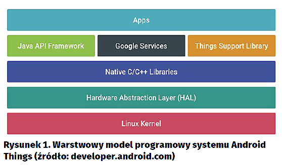

System Android Things jest zmodyfikowaną wersją standardowego projektu Android, dostosowaną do potrzeb typowych systemów embedded (a więc w odróżnieniu od współczesnych telefonów – systemów pełniących jedną, ściśle określoną funkcję, jak np. sterowanie ogrzewaniem w systemie inteligentnego budynku). Ponieważ standardowe API systemu Android nie umożliwia programiście bezpośredniej obsługi najbardziej typowych dla systemów embedded komponentów sprzętowych (takich jak np. porty GPIO, PWM czy magistrale UART, SPI, I2C i I2S), interfejs programowy (API) systemu Android Things został rozbudowany o bibliotekę Things Support Library, umożliwiającą prostą obsługę „sprzętowego otoczenia” naszego projektu (rysunek 1).
Zgodnie z „charakterem pracy” urządzeń embedded, system operacyjny Android Things został zoptymalizowany pod kątem pracy z jedną aplikacją użytkownika, pełniącą funkcję głównej aktywności i uruchamianą tuż po starcie systemu. W urządzeniach z systemem Android Things wyświetlacz pełni funkcję opcjonalną i nie jest wymagany do pracy urządzenia. Dla wygody programistów chcących zbudować aplikację z graficznym interfejsem użytkownika, w systemie Android Things zdecydowano się pozostawić standardowy UI toolkit, umożliwiający budowanie funkcjonalnych interfejsów za pomocą graficznego edytora lub plików opisu XML.
W porównaniu do systemu standardowego systemu Android, usunięto główny pasek powiadomień i przycisków ekranowych (które przy jednej „aplikacji głównej” tracą rację bytu), a tym samym usunięto również mechanizm powiadomień. Projektant graficznego interfejsu użytkownika zyskuje tym samym do dyspozycji całą przestrzeń wyświetlanego obrazu. Interfejs graficzny może być obsługiwany za pomocą ekranu dotykowego i wirtualnej klawiatury lub, jeśli nasz zestaw deweloperski nie jest wyposażony w taki ekran – za pomocą dołączonej do portu USB standardowej myszy komputerowej.
Zmiana charakteru pracy systemu operacyjnego Android (z oprogramowania zarządzającego pracą wielofunkcyjnego telefonu na ściśle ukierunkowane urządzenie wbudowane) pozwoliła na „odchudzenie” systemu poprzez usunięcie aplikacji systemowych i wielu innych komponentów programowych. Tak więc, przygotowując aplikację dla systemu Android Things, warto pamiętać, że nie skorzystamy z takich standardowych dostawców treści (Content Providers) [4] jak: CalendarContract, ContactsContract, DocumentsContract, DownloadManager, MediaStore, Settings, Telephony, UserDictionary oraz VoicemailContract. System Android Things wspiera również skróconą listę komponentów z Google API – zbiorcze zestawienie umieszczono w tabeli 1.
Mimo znacznego odchudzenia Android Things, podczas pracy z systemem należy pamiętać, że wciąż mamy do czynienia ze standardowym ART (Android Runtime), które nie zawsze jest demonem wydajności. Niskopoziomowi programiści systemów embedded pracujący z językami C/C++ w dystrybucjach Linuksowych mogą odczuwać „niedosyt” z szybkości działania systemu (analizując go np. poprzez porównanie maksymalnej szybkości zmian stanów na wyprowadzeniach GPIO). Do kogo zatem jest adresowany Android Things?

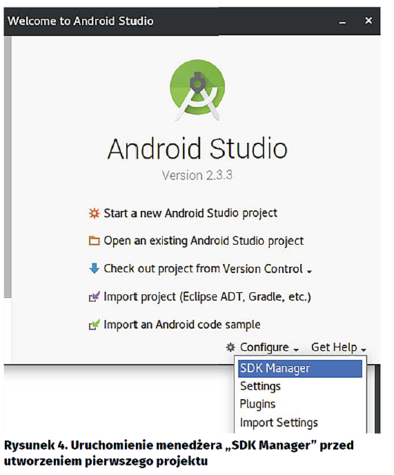

Przy pierwszym uruchomieniu środowiska Android Studio, niezbędne jest uruchomienie menedżera oprogramowania SDK Manager (rysunek 4) oraz pobranie najnowszych narzędzi SDK Tools w wersji 25.0.3 lub wyżej, oraz SDK Platforms dla Androida 7.0 (wersja API 24) – jak przedstawiono to na rysunku 5 oraz rysunku 6.

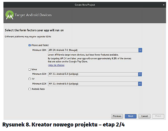

Po uruchomieniu Android Studio, wybieramy opcję Start a new Android Studio project, która przenosi nas do okna konfiguracji nowego projektu, jak na rysunku 7. W następnym kroku użytkownik zostanie poproszony o określenie typu projektu. Ponieważ oficjalne wsparcie dla platformy Android Things pojawi się w kolejnej wersji Android Studio (wersja 3.0 – patrz ramka poniżej), jako typ projektu wybieramy opcję Phone and Tablet ze wskazaniem minimalnej wersji API 24 (Android 7.0) – rysunek 8. Pomimo że nasza pierwsza aplikacja nie będzie wykorzystywała graficznego interfejsu użytkownika (przykłady z GUI zostaną przedstawione w kolejnych artykułach z cyklu), na kolejnym etapie konfiguracji wybieramy opcję Empty Activity – generator projektu utworzy wówczas domyślną aktywność aplikacji (MainActivity.java) oraz prosty układ (layout/activity_main.xml) wyświetlający na ekranie napis Hello World (rysunek 9 oraz rysunek 10).
Na obecnym etapie konfiguracji projektu przygotowanie aplikacji jest tożsame z tworzeniem aplikacji dla urządzeń mobilnych. Pierwszym z wyróżników jest konieczność włączenia wsparcia dla biblioteki Things Support Library, niedostępnej w standardowym API. W tym celu, edytujemy plik app/build.gradle w sekcji dependencies:

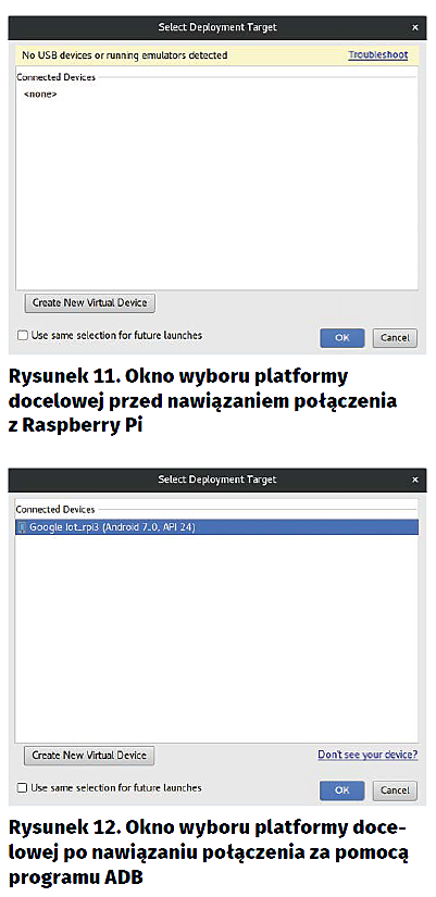

Zanim przystąpimy do wykonania połączeń sprzętowych (podłączenia diod LED i przycisku) oraz implementacji obsługi programowej, spróbujmy uruchomić szkielet naszej aplikacji na platformie docelowej. Uruchomienie zbudowanej uprzednio aplikacji odbywa się poprzez wybranie opcji „Run ’ Run ‘app’” (lub skrótu klawiszowego Shift+F10). Użytkownik zostanie poproszony o wybranie platformy docelowej, jak przedstawiono to na rysunku 11. Ponieważ nie zestawiliśmy dotychczas połączenia z platformą Raspberry Pi, lista dostępnych urządzeń jest pusta. Aby nawiązać połączenie z docelową platformą deweloperską, za pomocą terminalu systemu operacyjnego wydajemy polecenie:
[user@archlinux ~]$ adb connect <adres ip>:5555
* daemon not running. starting it now on port 5037 *
* daemon started successfully *
connected to 192.168.0.129:5555
Aby upewnić się, że połączenie zostało zestawione prawidłowo, wykorzystując ponownie program adb [10],  możemy wyświetlić listę aktualnie podłączonych urządzeń:
[user@archlinux ~]$ adb devices
List of devices attached
192.168.0.129:5555    device
Tym samym lista urządzeń w programie Android Studio, na których możemy uruchomić szkielet naszej aplikacji, została poszerzona o nowy wpis (rysunek 12).
Wybierając docelową platformę, rozpoczynamy proces instalacji aplikacji. Ponieważ jest to proces dość czasochłonny, w oczekiwaniu na wyświetlenie napisu Hello World, zrealizujmy na płytce prototypowej połączenia diod LED i przycisku. Zadaniem przykładowej aplikacji będzie wyświetlenie prostych efektów świetlnych na dwóch diodach LED, przełączanych za pomocą pojedynczego przycisku. Schemat połączeń przedstawiono na rysunku 13.

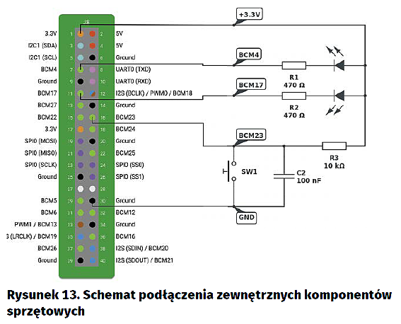

Poprawne uruchomienie szkieletu naszej aplikacji oraz wykonanie wszystkich połączeń sprzętowych umożliwia nam przejście do finalnego kroku tej części artykułu – dopisania właściwej obsługi sprzętowej w pliku MainActivity.java, którego wstępna postać, wygenerowana przez kreator projektu, została przedstawiona na listingu 2.
Każda aplikacja przygotowana na platformę Android ma własny „cykl życia”, podczas którego może znajdować się ona w jednym z określonych stanów [11] (m.in. aplikacja jest uruchamiana, zatrzymana, przerwana lub zakończona). Programista aplikacji nie ma wpływu na stan, w jakim obecnie znajduje się aplikacja, jednak może zapewnić prawidłową programową obsługę każdego z tych stanów. Obsługa ta jest realizowana poprzez przedefiniowanie kilku kluczowych metod (takich jak m.in. onCreate(), onDestroy(), onResume(), onPause()) w klasie dziedziczącej po klasie android.app.Activity. Cykl życia aplikacji Android wymaga, aby została wywołana metoda onCreate(), którą każda klasa pochodna od Activity (w tym MainActivity z omawianego przykładu) nadpisuje celem wykonania własnych operacji inicjalizujących. Ponieważ w systemie Android Things mamy do czynienia wyłącznie z jedną aplikacją użytkownika, która nie może być przeniesiona do „tła” celem uruchomienia innej aplikacji, nasz program znajduje się w jednym z dwóch stanów: uruchomienia lub zatrzymania. Tym samym rolą programisty jest nadpisanie metody onCreate() – odpowiadającej za inicjalizację aplikacji oraz metody onDestroy(), która umożliwi poprawne jej zamknięcie. Zaktualizowany kod klasy MainActivity został przedstawiony na listingu 3.
W systemie Android Things, dostęp do określonych zasobów sprzętowych (takich jak: GPIO, I2C, I2S, SPI, UART czy PWM) realizowany jest poprzez obiekt PeripheralManagerService [12] z biblioteki Things Support Library oraz jedną z szeregu metod przedstawionych w tabeli 2.
Konfiguracja portów GPIO jest natomiast realizowana poprzez zbiór metody klasy Gpio [13] – tabela 3. Inicjalizacja wyprowadzeń BCM4 oraz BCM17 jako portów wyjściowych (do których zostały podłączone diody LED) została przedstawiona na listingu 4.
W analogiczny sposób konfigurujemy przycisk podłączony do wyprowadzenia BCM23, pełniącego funkcję wejścia – listing 5.
Konfiguracja wejścia wymaga również określenia zbocza sygnału, które wyzwoli funkcję obsługi przycisku, wskazaną poprzez registerGpioCallback() – listing 6.
