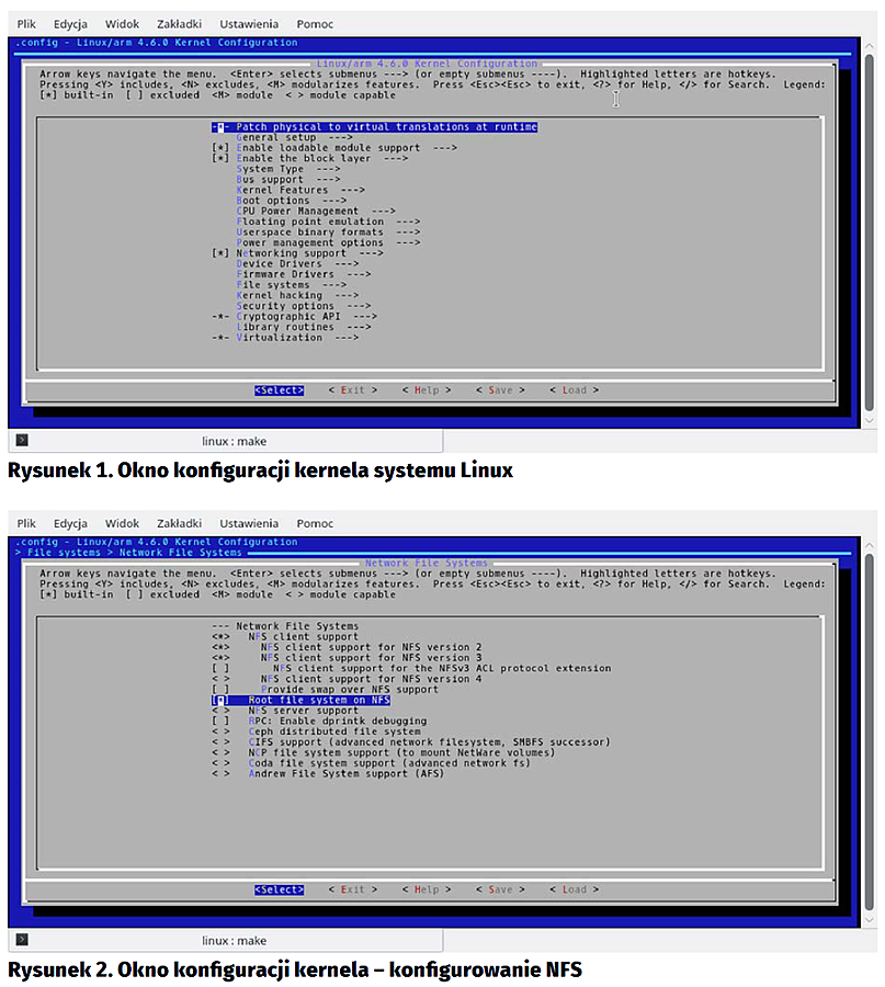

Powinno zostać wyświetlone okno, jak na rysunku 1. Używając klawiszy strzałek przechodzimy kursorem do menu File systems, wciskamy enter, a następnie do Network File Systems. Po ustawieniu w tym miejscu kursora wciskamy spację, aby w nawiasach kwadratowych obok napisu Network File Systems pojawiła się gwiazdka. Teraz możemy nacisnąć Enter i wejść do tego menu. Tam ustawiamy kursor na opcji NFS Client Support i dwukrotnie wciskamy spację. Po jednokrotnym kliknięciu spacji w nawiasie kwadratowym pojawi się literka M, oznaczająca, że dana funkcja zostanie skompilowana jako moduł jądra. My chcemy wkompilować obsługę NFS w samo jądro, więc musimy nacisnąć enter jeszcze raz, aby pojawiła się właśnie gwiazdka, oznaczająca wkompilowanie funkcji w jądro. Teraz przechodzimy do opcji Root file system on NFS i również klikamy spację dwa razy. Ekran na tym etapie powinien wyglądać jak na rysunku 2. Zapisujemy ustawienia, wciskając trzy razy strzałkę w prawo, co ustawi znajdujący się na dole kursor na opcji Save. Wciskamy trzykrotnie enter, aby zapisać ustawienia i to potwierdzić. Na koniec ustawiamy kursor w polu Exit i wciskamy enter, aby zamknąć program.
Teraz możemy skompilować jądro Linuksa, wpisując komendę make uImage LOADADDR=0x00008000. To powinno potrwać ok. 15…20 minut. Plik ze skompilowanym jądrem Linuksa, uImage, znajduje się w folderze arch/arm/boot. Dokładny opis budowania Linuksa od ADI można znaleźć na stronie https://goo.gl/dLbLzm.

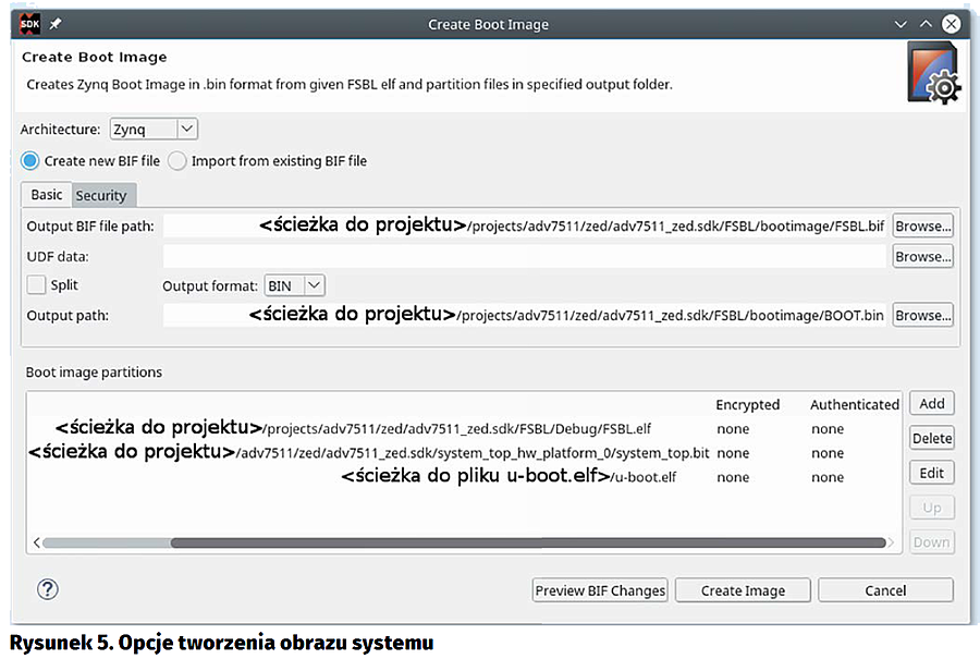

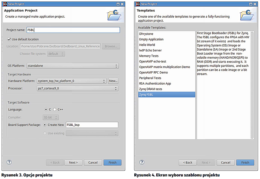

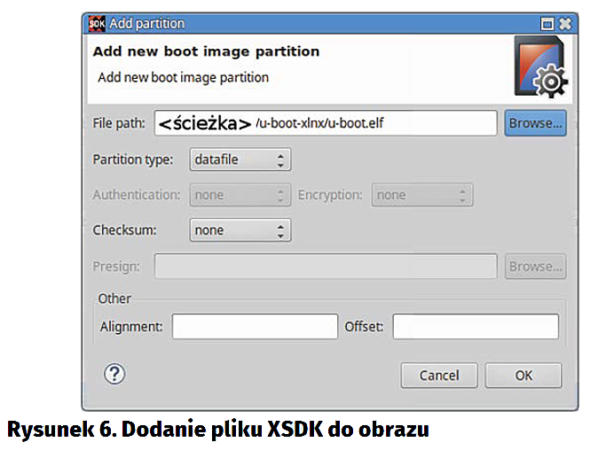

BOOT.BIN
Do wygenerowania pliku BOOT.BIN potrzebne są trzy pliki: fsbl, bitstream i u-boot. Pierwszy z nich można łatwo wygenerować za pomocą XSDK. Po wyeksportowaniu zbudowanego w Vivado projektu (opis w poprzednim artykule) tworzymy w XSDK nowy projekt (menu File->New->Application Project). Wybieramy nazwę, np. FSBL i opcje jak na rysunku 3. Po kliknięciu next powinien się pojawić ekran z wyborem szablonu projektu (rysunek 4). Wybieramy szablon Zynq FSBL. Po kliknięciu Finish, czekamy aż XSDK zbuduje projekt i mamy gotowy FSBL.
Plik bitstream był już wcześniej stworzony przez Vivado i powinien być w XSDK w projekcie system_top_hw_platform_0 (projekt ten jest tworzony po wyeksportowaniu projektu Vivado, opis również w poprzednim artykule). Plik u-boot został zbudowany w jednym z poprzednich kroków. Należy tylko zmienić mu nazwę, dodając rozszerzenie .elf, gdyż wymaga tego narzędzie generujące plik BOOT.bin. Jesteśmy zatem gotowi do wygenerowania pliku BOOT.bin. W tym celu należy zaznaczyć kliknięciem utworzony projekt FSBL, a następnie z menu Xilinx Tools wybrać Create Boot Image. W oknie, które zostanie wyświetlone (rysunek 5), powinny być już wypełnione niektóre pola. Do listy plików obrazu automatycznie dodaje się zarówno plik FSBL, jak i bitstream, ale nie ma w nim plik u-boot.elf, gdyż XSDK nie zna jego lokalizacji. Dodajemy go klikając Add i wpisując ścieżkę do pliku u-boot.elf, jak na rysunku 6. Klikamy OK, a następnie Create Image. Po kliku chwilach powinniśmy mieć gotowy obraz. Znajdziemy go w folderze projects/adv7511/zed/adv7511_zed.sdk/FSBL/bootimage/.

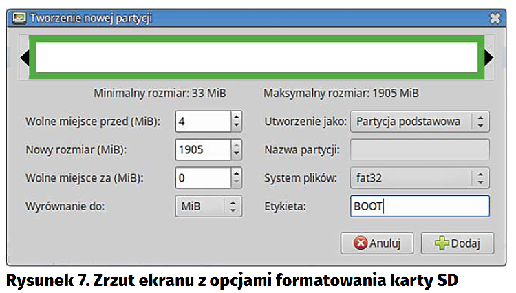

Choć uruchomienie systemu z karty SD jest prostym procesem, można go wykonać na kilka sposobów. Ja przedstawię dwie drogi, różniące się sposobem kopiowania systemu plików na kartę. W pierwszym przypadku rootfs będzie skopiowany w postaci pojedynczego pliku uramdisk.image.gz, w drugim zaś, na karcie SD zostanie utworzona odrębna partycja, gdzie rootfs zostanie rozpakowany. Zaletą pierwszego sposobu jest jego prostota, zaś drugiego – możliwość łatwej edycji plików. W pierwszym ze sposobów system plików ładowany jest do pamięci i po ponownym uruchomieniu systemu wszelkie zmiany nie są w nim zapisywane, w drugim zaś jest odwrotnie.
Najpierw trzeba sformatować kartę. Pierwszy sposób zakłada, że na karcie jest jedna partycja sformatowana jako fat32. Można nadać jej etykietę BOOT. Polecam użyć do tego programu Gparted. Na rysunku 7 pokazano zrzut ekranu z oknem opcji formatowania karty. W tym przykładzie karta ma 2 GB pojemności, w wypadku karty o większej pojemności należy zwiększyć rozmiar partycji. Po sformatowaniu karty kopiujemy niezbędne pliki: BOOT.bin (z projektu FSBL), uImage (jądro Linuksa, znajduje się w folderze linux/arch/arm/boot), devicetree.dtb (folder dts/clean) i plik core-image-minimal-zedboard-zynq7-<znacznik czasowy wygenerowania>.rootfs.cpio.gz.u-boot (folder yocto/poky/zedboard/tmp/deploy/images/zedboard-zynq7). Nazwę ostatniego z plików należy zmienić na uramdisk.image.gz. Po skopiowaniu plików odmontowujemy kartę i podłączamy do płytki. Przed włączeniem płytki należy podłączyć ją do komputera przez USB. Na płytce podłączamy kabel do złącza USB podpisanego jako UART.
