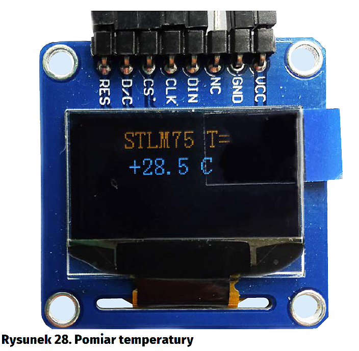

W czasie testu  procedura STLMTempRead() była wywoływana w niekończonej pętli. Dotkniecie czujnika palcem powodowało zwiększanie odczytywanej temperatury. Wynik działania programu z listingu 18 pokazano na rysunku 28.

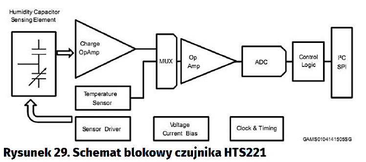

Zobaczymy teraz jak wykonać obsługę kolejnego układu – czujnika wilgotności HTS221 dołączonego do tej samej magistrali I2C. Pomiar wilgotność względnej powietrza jest wykorzystywany w stacjach meteorologicznych, urządzeniach AGD (np. lodówkach) czujnikach wentylatorów łazienkowych, sterownikach klimatyzacji, układów automatyki domowej itp. Umieszczony na płytce czujnik HTS221 mierzy wilgotność w zakresie od 20% do 80% rH z dokładnością ±4,5%. Pomiar może być wykonywany z częstotliwością od 1 pomiaru na sekundę do 25 pomiarów na 2 sekundy. Oprócz pomiaru wilgotności czujnik mierzy temperaturę w zakresie -40…+120°C z dokładnością ±0,5°C w zakresie +15…+40°C oraz ±1°C w zakresie 0…+60°C. Schemat blokowy układu pokazano na rysunku 29.

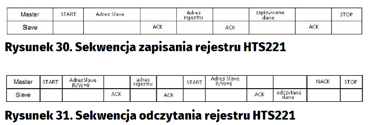

Zapisanie rejestru rozpoczyna się od wysłania przez mikrokontroler sekwencji START, a po niej adresu Slave 0x5F. Potwierdzenia adresu przez HTS221 pozwala na wysłanie przez mikrokontroler adresu rejestru, a po nim zapisywanej danej (rysunek 30). Odczytanie rejestru rozpoczyna się od wysłania sekwencji START i adresu Slave z bitem R/W=0 (zapis) i bajt adresu rejestru. Potem jest wysyłana powtórna sekwencja START, adres Slave z bitem R/W=1, a po nim odczytywany jest jeden bajt zawartości zaadresowanego rejestru (rysunek 31). Podobnie jak w przypadku termometru STML75 będziemy potrzebowali dodania i konfiguracji funkcji drivera IIC.

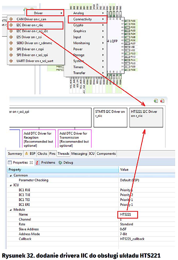

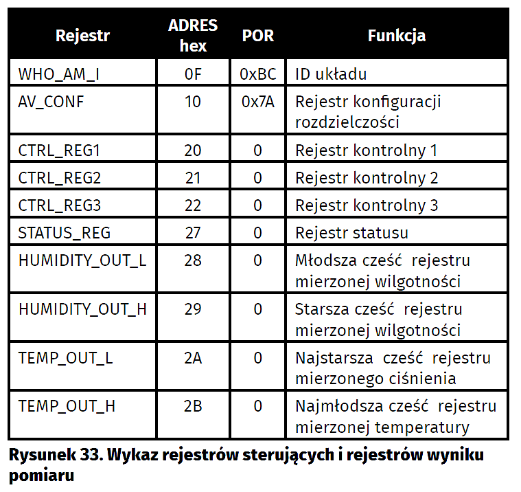

Konfiguracja jest podobna do drivera dla STLM75. Co oczywiste, inny jest adres Slave (0x5f) i inne nazwy kanału oraz funkcji callback. Do komunikacji z układem będziemy potrzebowali funkcji: otwarcia i zamknięcia kanału IIC, konfiguracji układu, funkcji zapisania i odczytywania rejestrów (rysunek 32). Funkcje otwarcia i zamknięcia kanału IIC pokazano na listingu 19. Sterowanie układem, oraz wyniki pomiaru i zawartości rejestrów kalibracyjnych są umieszczone w adresowanych rejestrach. Wykaz tych rejestrów pokazano na rysunku 33. Pomiary wilgotności i temperatury mogą być wykonywane na żądanie, po wysłaniu polecenia (one shot) lub w sposób ciągły z określoną częstotliwością. Do programowania częstotliwości pomiarów jest przeznaczony rejestr CTRL_REG1 o adresie 0x20, pokazany na rysunku 34. Bit PD trego rejestru jest przeznaczony do wprowadzania układu w stan obniżonego poboru mocy, a bit BDU określa czy rejestr z danymi wyjściowymi wilgotności i temperatury ma być odświeżany automatycznie po wykonaniu pomiarów, czy tez po odczytaniu przez mikrokontroler 8 starszych bitów wynikupoprzedniego  pomiaru. Po właczeniu zasilania bit PD jest wyzerowany i żeby można było wykonywac pomiary trzeba do PD wpisać „1”.

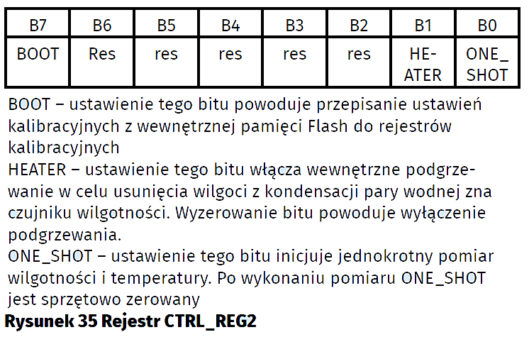

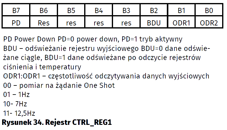

Wyzerowanie bitów ODR1 i ODR2 wprowadza układ w tryb pomiaru na żądanie. Żeby wyzwolić taki pomiar trzeba ustawić bit ONE_SHOT w rejestrze CTRL_REG2, jak pokazano na rysunku 35. Po wyzwoleniu pomiaru (również w trybie pomiaru ciągłego) trzeba testować czy wynik pomiaru został zapisany do rejestrów wyjściowych. Żeby to zrobić trzeba odczytać zawartość rejestru statusowego STATUS_REG. Ustawienie bitu H_DA (bit b1 STATUS_REG) oznacza, że wynik pomiaru wilgotności został zapisany do rejestrów wyjściowych HUMIDITY_OUT_L i HUMIDITY_OUT_H, a ustawienie bitu T_DA (bit b0 STATUS_REG) oznacza, że wynik pomiaru temperatury został wpisany do rejestrów pomiaru temperatury. Operacje zapisywania i odczytywania rejestrów są pokazane na listingach 20 i 21.

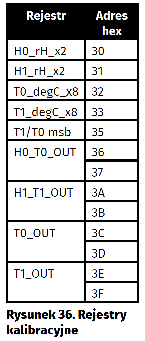

W czasie testów czujnika skonfigurowałem układ do pracy z wyzwalaniem na żądanie i z ustawionym bitem BDU. Procedura inicjalizacyjną pokazano na listingu 22. W wielu czujnikach wartości odczytywane z wyjściowych rejestrów pomiarów trzeba  przekonwertować z formatu U2, ewentualnie przeskalować lub dodać offset. W czujniku HTS221 jest inaczej. Pierwszą zasadniczą różnicą jest umieszczenie w pamięci układu szeregu dodatkowych rejestrów kalibracyjnych. Każdy układ w procesie produkcyjnym jest kalibrowany, a w jego nieulotnej pamięci Flash są zapisywane dane do kalibracji. W czasie sekwencji włączania zasilania układu dane kalibracyjne są przepisywane z pamięci Flash do rejestrów kalibracyjnych pokazanych na rysunku 36.  W trakcie inicjalizacji układu mikrokontroler musi odczytać dane kalibracyjne, po to by je potem wykorzystać przy każdorazowym odczycie wilgotności i temperatury. Procedurę odczytu rejestrów kalibracyjnych pokazano na listingu 23. W wyniku działania tej funkcji są zapisane zmienne globalne pokazane na listingu 24. Te zmienne w połączeniu z 16-bitowymi danymi wyjściowymi będą służyły do wyliczenia mierzonej wartości. W wypadku temperatury wartości T0_cal, T1_cal, T0_degC i T1degC są współrzędnymi wyznaczającymi prostą kalibracji –pokazano to na rysunku 37.
