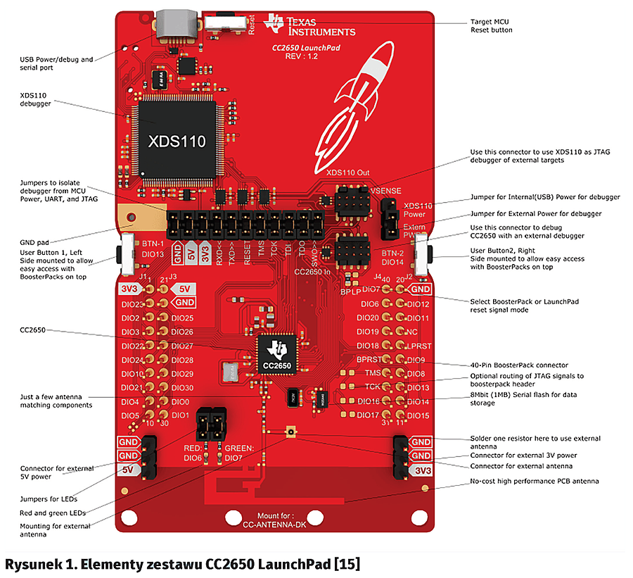

Płytka zestawu startowego CC2650 LaunchPad
Cała elektronika zestawu CC2650 LaunchPad jest umieszczona na jednej wielowarstwowej płytce drukowanej [11]. Płytka jest podzielona na dwie części: u góry płytki jest emulator sprzętowy standardu XDS110 a na dole układ scalony CC2650F128RGZT (rysunek 1). Patrząc od góry, na płytce znajduje się złącze USB micro. Do niego może być dołączona ładowarka USB lub komputer. Emulator standardu XDS110 został zrealizowany z wykorzystaniem procesora komunikacyjnego TM4C129 (Tiva). Procesor ten zapewnia obsługę pełnego łącza emulacyjnego JTAG procesora CC2650. Do układu dołączone są dwie diody LED sygnalizujące aktywność komunikacyjną. Regulator 3,3 V, dołączony do gniazdka USB, dostarcza zasilanie do emulatora i procesora. W środku płytki znajduje się poziomy szereg zwor, które pozwalają na rozłączenie połączenia pomiędzy emulatorem i procesorem. Osiem sygnałów jest łączonych przez zwory M1-M8 (P4.1-P4.16). Dalej są zwory połączenia zasilania:
Zwora M9. Napięcie 3,3 V (XDS_VCC) z regulatora LDO modułu XDS110 jest dołączane jako główne zasilanie układu procesora.
Zwora M10. Napięcie 5 V (USB_VBUS) z gniazdka USB-micro modułu XDS110, jest doprowadzane do złącza J1 oraz P2 (+5 V) tylko w celu kompatybilności ze standardem LAUNCHXL. Nie jest ono używane w układzie procesorowym.
Zwora M11. Masa modułu XDS110 jest dołączana do masy układu procesora.
Złącze P10 („VSENSE”) umożliwia wybór zasilania translatorów poziomów napięcia sygnałów łącza JTAG modułu XDS110. Zwora w pozycji P10.1-2 umożliwia zasilanie translatorów z LDO emulatora („XDS110 Power”). Zwora w pozycji P10.2-3 umożliwia zasilanie translatorów napięciem układu procesora (‘Extern. Pwr”). Typowo jest to zasilanie zewnętrzne poprzez wyprowadzenia „3V3” złącz P1 i J1.
Pełne rozłączenie obu stron pozwala na:
- Zastosowanie emulatora XDS110 do debugowania innego układu elektronicznego z układem scalonym serii CC13xx/CC26xx przy zastosowaniu złącza P7 („XDS110 Out”).
- Debugowanie układu CC2650 na płytce LaunchPad przez zewnętrzny emulator przy zastosowaniu złącza P5 („CC3650 In”).
Wyprowadzenia układu scalonego CC2650 zamontowanego pośrodku płytki są udostępnione na dwóch złączach 40-to wyprowadzeniowych. Po lewej stronie płytki znajduje się złącze oznaczone na schemacie J1 (obok J3) a po prawej stronie złącze J2 (obok J4).
Firma Texas Instruments stosuje standardową numerację wyprowadzeń dla płytek LAUNCHXL [19]. Są to oznaczenia zgodne ze standardem aplikacji Energia – wersji Arduino dla płytek LanuchPad firmy Texas Instruments. Fizyczne rozmieszczenie złącz na płytce LanuchPad nie jest zgodne ze standardem Arduino.
Na płytce drukowanej zestawu CC2650 LaunchPad wyprowadzenia są opisane nazwami dołączonych do nich wyprowadzeń układu scalonego CC2650. W dokumencie CC2650 LaunchPad Development Kit Quick Start Guide [10] są podane nazwy wyprowadzeń układu scalonego CC2650.
Zastosowane na płytce złącza są podwójne, na górze płytki męskie a na dole żeńskie. Umożliwia to nakładanie na płytkę modułów rozszerzeń (BoosterPack) oraz składanie płytek w stos.  Na złączach J1-J4 są udostępnione wszystkie trzydzieści wyprowadzeń wejścia-wyjścia (GPIO) układu scalonego CC2650 oznaczane „DIOxx”, gdzie xx-numery od 01 do 30 oraz cztery sygnały łącza JTAG i sygnał reset („LPRST”).
Zestaw CC2650 LaunchPad Rev 1.2 ma błędne oznakowanie wyprowadzeń DIO2 and DIO3 na górnej powierzchni płytki drukowanej [12]. Oznaczenie zostały zamienione miejscami. Zostało to poprawione w wersji 1.3.
Na dole płytki są umieszczone dwa potrójne złącza z wyprowadzoną masą „GND” oraz zasilaniem „3V3” oraz „5V” (nieużywane na płytce). Do wyprowadzenia DIO7 układu scalonego CC2650 jest dołączona zielona dioda LED poprzez złącze P6 3-4. Do wyprowadzenia DIO6 jest dołączona czerwona dioda LED poprzez złącze P6 1-2. Do wyprowadzenia DIO13 jest poprzez rezystor 100 V dołączony przycisk SW1 „BTN-1” (po lewej stronie płytki). Do wyprowadzenia DIO14 jest poprzez rezystor 100? dołączony przycisk SW2 „BTN-2” (po prawej stronie płytki). Do układu scalonego CC2650 są dołączone, umieszczone na płytce, rezonatory kwarcowe: główny zegar systemowy 24 MHz, zegar RTC 32,768 kHz oraz pamięć Flash 8 Mbit (bardzo małej mocy) obsługiwana poprzez 4-sygnałowe łącze SPI.
Antena
Na dolej płytki drukowanej zestawu CC2650 LaunchPad jest umieszczona antena wykonana powierzchniowo. Antena pozwala na pracę zarówno w paśmie 868 MHz ISM (Europa) jak i pasmie 915 MHz ISM (USA). Zaletą anteny tego typu jest niska cena oraz dobra jakość (po dokładnym zweryfikowaniu działania kolejnych wersji płytki drukowanej). Część radiowa zestawu CC2650 LaunchPad jest dokładną kopią rozwiązania z wcześniejszego modułu CC2650EM-7ID [9]. Podczas normalnej pracy antena PCB jest dołączona do wyprowadzeń sekcji radiowej układu CC2650 poprzez kondensator (oznaczony jako C51). Po wylutowanie jego i wlutowaniu kondensatora (C58) dołączonego do gniazdka typu JSC (P11) możliwa jest praca z anteną zewnętrzną [23].
Na samym dolej płytki drukowanej znajdują się dwa otwory do mocowania zewnętrznej anteny [23].

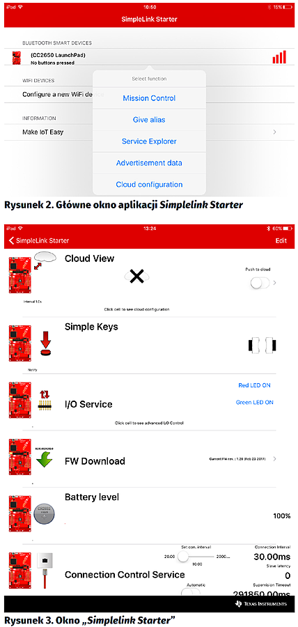

* Uruchom aplikację na swoim urządzeniu mobilnym. Może to wymagać włączenia na urządzeniu radia Bluetooth. Aplikacja najlepiej działa na iPadzie. W wypadku Androida można spotkać się z kłopotami i ograniczeniami funkcjonalności.
W głównym oknie aplikacji wyszukaj na liście „Bluetooth Smart Devices” swój zestaw CC2650 LaunchPad:
- z aplikacją Project Zero zestaw widoczny jako Project Zero.
- z aplikacją „CC2650 LaunchPad Out of the Box Demo” zestaw widoczny jako CC2650 LaunchPad.
Typowo, dołączony blisko zestaw ma on największą wartość RSSI (najwięcej kresek identyfikacji poziomu sygnału). Po kliknięciu na niego zostaje wyświetlone okienko wyboru (rysunek 2).
Kliknij na linię nazwy i wybierz “Mission Control”. Zostaje pokazane okno prezentujące bieżące wartości odczytu z modułu (rysunek 3). Zielona dioda LED zestawu CC2650 LaunchPad przestaje błyskać. Oznacza to, że zestaw jest w stanie komunikacyjnym „połączony”. Niestety, sygnalizacja wygląda tak samo, jak w stanie uśpienia urządzenia.
Aplikacja umożliwia włączanie i wyłączanie diod LED zestawu, odczyt stanu przycisków, stanu napięcia zasilania (baterii). Możliwa jest też aktualizacja oprogramowania firmowego zestawu oraz dołączenie do chmury obliczeniowej. Na stronie społeczności „element14” [17] można zapoznać się z praktycznym opisem postępowania przy pracy z zestawem CC2650 LaunchPad. Tam też jest zamieszczona praktyczna prezentacja.

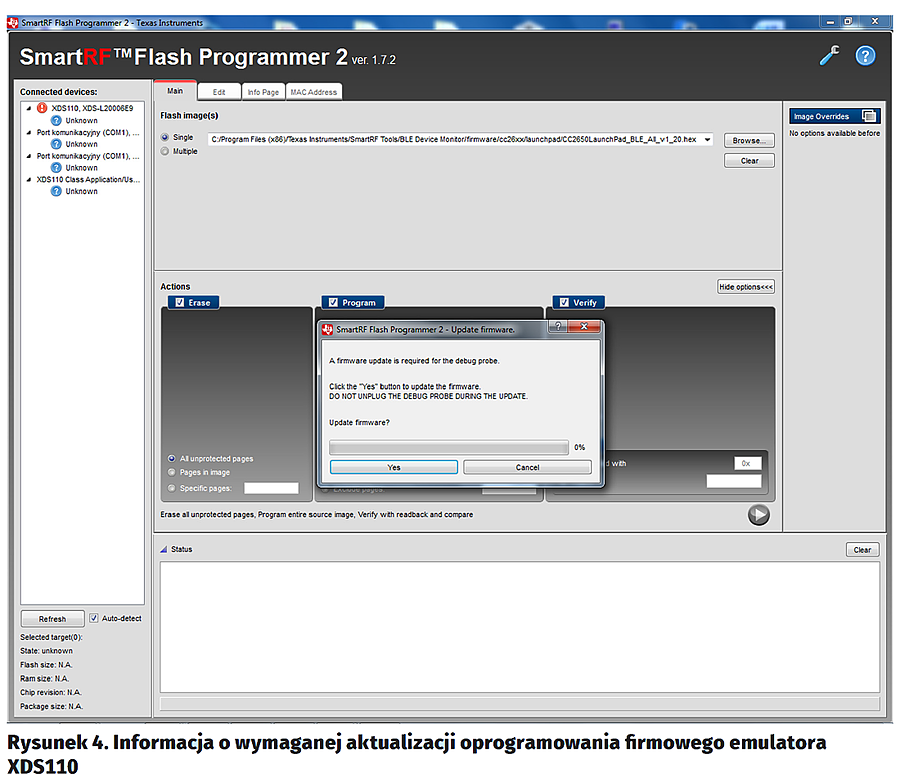

Reprogramowanie aplikacji firmowej w programie SmartRF Flash Programmer 2
Do programowania układów rodziny CC13xx/26xx służy program SmartRF Flash Programmer 2 [22]. Jest on zapisywany w folderze C:Program Files (x86)Texas InstrumentsSmartRF ToolsFlash Programmer 2. Szczegółowy opis programu SmartRF Flash Programmer 2 User’s Manual znajduje się w pliku help.html w ścieżce C:Program Files (x86)Texas InstrumentsSmartRF ToolsFlash Programmer 2dochelp.
Jednak do prawnej pracy wymagane jest też zainstalowanie programu BLE Device Monitor [26]. Obecnie poprawną i (w miarę) stabilną pracę zapewnia wersja v2.5.0. Jest on zapisywany w folderze C:Program Files (x86)Texas InstrumentsSmartRF ToolsBLE Device Monitor. Razem z aplikacją jest instalowany folder /firmware, w którym znajdują się pliki źródłowe obrazów aplikacji firmowych gotowe do programowania układów rodziny CC13xx/26xx. W pliku readme.html znajdującym się w tym folderze jest opis dostępnych wersji oprogramowania firmowego.
Po uruchomieniu programu SmartRF Flash Programmer 2 w oknie Connected devices zostanie pokazany wykryty układ XDS110, XDS-xxxxxxxx (rysunek 4).
Aktualizacja oprogramowania firmowego XDS110 w programie SmartRF Flash Programmer 2
Często linia XDS110 jest poprzedzona znakiem wykrzyknika i typ układu jest pokazany jako Unknown [22]. Kliknięcie na linię XDS110 powoduje wyświetlenia okna z informacją o wymaganej aktualizacji oprogramowania firmowego emulatora XDS110 (rys. 4). Należy to wykonać.
- Kliknij Yes.
- Poczekaj na wyświetlenie informacji o poprawnym wykonaniu aktualizacji.
- Kliknij Done.
- Teraz poprawnie jest wyświetlana nazwa dołączonego modułu sprzętowego.

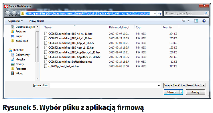

- Na zakładce Main kliknij przycisk Browse.
- Nawiguj do folderu z plikami żródłowymi *.hex aktualizacji dla modułu CC2650LP (rysunek 5). C:Program Files (x86)Texas InstrumentsSmartRF ToolsBLE Device Monitorfirmwarecc26xxlaunchpad.
- Wybierz plik z aplikacją firmową najnowszej wersji 1.20 o nazwie CC2650LaunchPad_BLE_All_v1_20.hex.
- Teraz należy zaznaczyć wszystkie akcje: Erase, Program, Verify oraz kliknąć na znaczek „play” .
- Czekaj na wyświetlenie w oknie Status informacji o sukcesie.

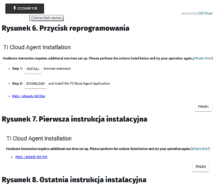

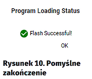

Reprogramowanie z zastosowaniem oprogramowania w chmurze

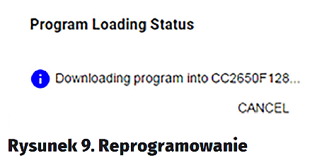

Ponowne zaprogramowanie zestawu CC2650 LaunchPad programem firmowym „CC2650 LaunchPad Out of the Box Demo” jest możliwe z wykorzystaniem strony „Meet the CC2650 Launchpad” [15]. Znajduje się tam przycisk (rysunek 6) służący do zaprogramowania pamięci Flash układu scalonego CC2650 zestawu LaunchPad. Zestaw musi być dołączony do komputera PC kablem USB.
Po pierwszym kliknięciu na przycisk reprogramowania jest wyświetlana plansza z instrukcją (rysunek 7). W pierwszym kroku jest instalowana wtyczka TI Cloud Agent Bridge [30] dla przeglądarki internetowej (Firefox, Chrome, Safari lub IE). Jest to mała aplikacja która umożliwia programowanie i debugowanie układu scalonego bezpośrednio z narzędzi sieciowych Texas Instruments Cloud Tools. W drugim kroku jest pobierany plik instalacyjny ticloudagent__2__tixds110.exe aplikacji TI Cloud Agent. Najpierw należy wyłączyć program antywirusowy a potem należy uruchomić i zainstalować aplikację w domyślnej lokalizacji. Po ponownym kliknięciu na przycisk reprogramowania jest wyświetlana plansza z nową informacją (rysunek 8).
Odnośniki na planszy dotyczą strony TI Cloud Agent [30] z dodatkowymi informacjami. Należy kliknąć na FINISH. Strona zostanie ponownie załadowana. Aby rozpocząć reprogramowanie, należy ponownie kliknąć na przycisk reprogramowania. Diody komunikacyjne emulatora XDS110 zestawu CC2650 LaunchPad zaczynają błyskać i jest pokazywana plansza z rysunku 9. Po zakończeniu pracy jest wyświetlana nowa informacja (rysunek 10). Należy kliknąć OK i już można pracować z zaprogramowanym zestawem CC2650 LaunchPad.
Niestety, niezupełnie. Praktyka (06.2017) pokazuje, że zostaje wpisana jakaś bardzo stara wersja FW. Bardziej polecane jest reprogramowanie w programie SmartRF Flash Programmer 2.

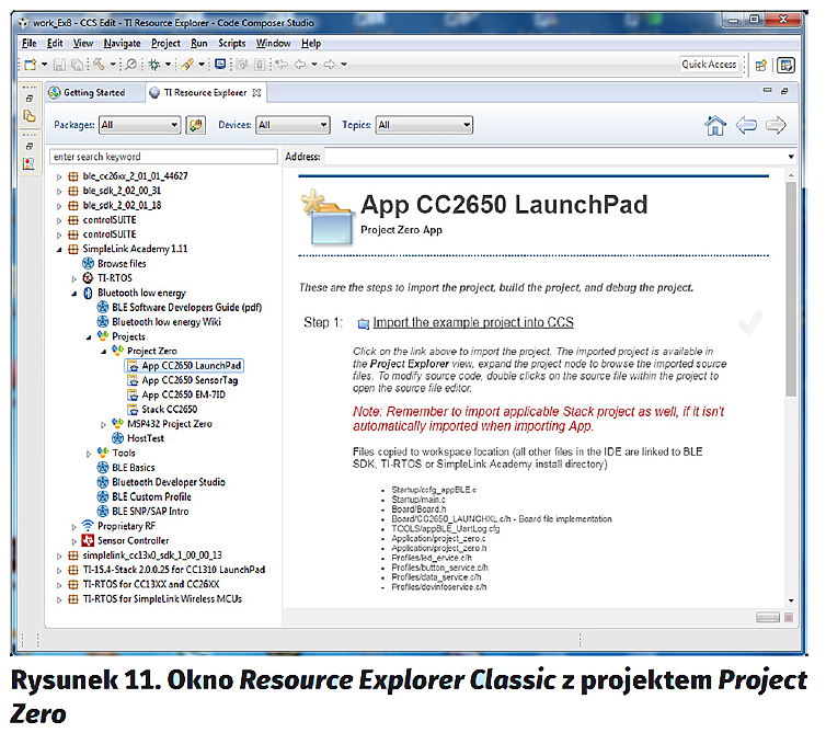

Teraz trzeba zainstalować pakiet SimpleLink Academy (aktualnie wersja 1.11) [18]. Zostanie on zainstalowany na komputerze PC w folderze C:tisimplelink_academy_01_11_00_0000. Znajdują się tam kopie stron internetowych oraz wszystkie źródła. Projekt aplikacji Project Zero znajduje się w ścieżce  C:tisimplelink_academy_01_11_00_0000modulesprojectsble_projectzero. W tym folderze znajduje się również plik information.html z opisem tego projektu. Do poprawnego zbudowania projektu potrzebne są oba komponenty programowe w/w wersjach.
W środowisku CCS v7.x należy z menu wybrać View ’ Resource Explorer Classic. Po rozwinięciu drzewa pakietu SimpleLink Academy można projekt Project Zero załadować (rysunek 11). Należy koniecznie poczekać (cierpliwie), aż zakończy pracę C/C++ Indexer (widoczne na pasku stanu na dole okna). Następnie należy zbudować oba projekty widoczne w oknie Project Explorer. Najlepiej użyć polecenia Project ’ Clean. Należy poczekać aż przestana być wyświetlane informacje na pasku stanu.
Zaprogramowanie (polecenie Build) zestawu CC2650 LaunchPad należy rozpocząć od projektu project_zero_stack_cc2650. W perspektywie CCS Debug zakończ (terminate) sesję debugową projektu project_zero_stack_cc2650. Użyj czerwonej, kwadratowej ikonki .
Czekaj aż w oknie aplikacji zostanie przełączony widok na okno perspektywy CCS Edit. Dopiero teraz można zaprogramować drugi projekt project_zero_app_cc2650launchxl.

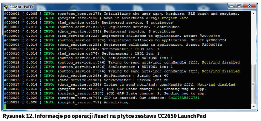

Dołącz zestaw CC2650 LaunchPad kablem USB do komputera. Zostaną zainstalowane sterowniki. Na komputerze zostanie udostępniony port wirtualny UART XDS110 Class Application/User UART (COMxx).
Uruchom terminal ASCII (np. PuTTy). Skonfiguruj go na Serial, port COMxx (User UART) z ustawieniami 115200 kbps, 8 data bits, 1 stop bit, no parity.
Naciśnij przycisk Reset na płytce zestawu CC2650 LaunchPad. W terminalu wyświetlana jest informacja o pracy (rysunek 12). Aplikacja inicjalizuje trzy serwisy obsługi diod LED, przycisków i danych. Na koniec startuje GAP, podaje adres sieciowy oraz startuje rozgłaszanie.

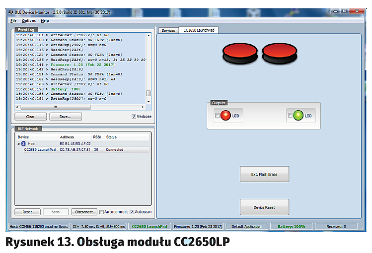

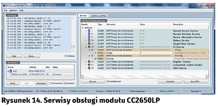

Weryfikacja pracy w programie BLE Device Monitor
BLE Device Monitor [26] jest aplikacją dla systemu Windows do obsługi transmisji w formacie BLE. Aplikacja wymaga dołączenia do komputera zestawu CC2650LP lub CC2650STK [1] z pracująca aplikacją BLE HostTest Project [7]. Monitor umożliwia wgląd w parametry komunikacji oraz w przesyłane dane. BLE Device Monitor pracuje jako węzeł Central sieci BLE. Umożliwia on skanowanie układów BLE w pobliżu z odczytaniem podstawowych informacji jak nazwa i MAC adres. Następnie można wykonać dołączenie do wykrytego modułu CC2650 LaunchPad. Odczytywane są wszystkie dostępne dane i udostępniane sterowania.
Na zakładce CC2650 LaunchPad udostępniany jest interfejs graficzny (rysunek 13). Zawiera on tylko możliwość zapalenia diody LED czerwonej i zielonej oraz wykonanie operacji Reset układu i kasowania zewnętrznej pamięci Flash. Ta ostatnia operacja wymaga zasilania bateryjnego. Na zakładce Services jest pełny dostęp do zasobów oferowanych przez profil łącza BLE (rysunek 14). Bardziej dokładny opis pracy z zakładką Services został zamieszczony w odcinku 7 kursu [7].
Aplikacja BLE Device Monitor v.2.5.0 [26] w obecnej (06.2017) wersji pracuje bardzo ładnie, ale czasami nie potrafi dołączyć się do modułu sprzętowego z pracująca aplikacją BLE HostTest Project. Zdarza się też jej awaria na poziomie systemu Windows. Jednak była ona ostatnio kilkakrotnie aktualizowana, co daje nadzieję na poprawną pracę przyszłych wersji.
