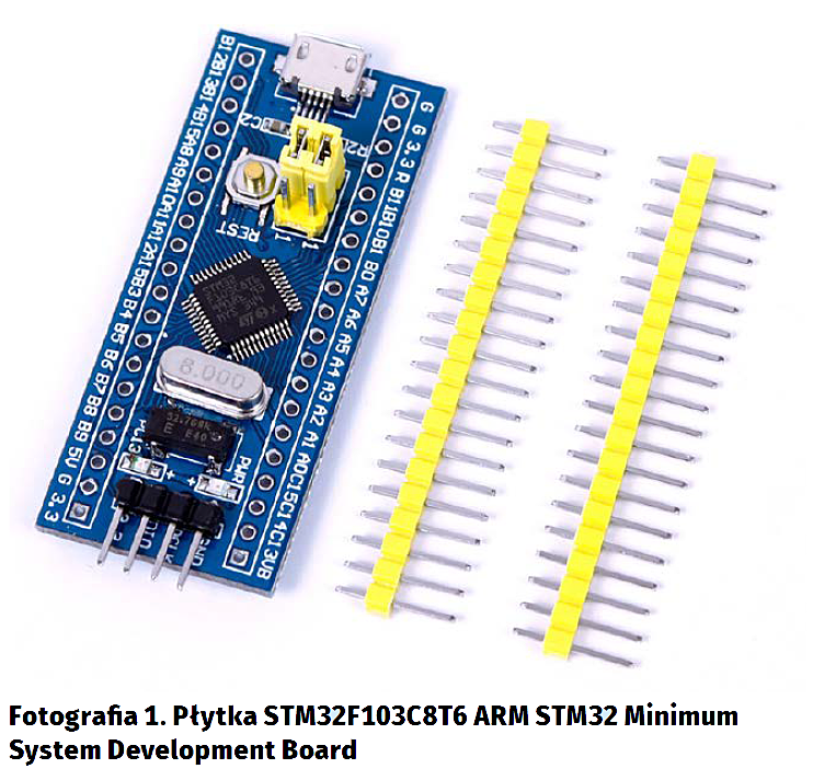

Płytka STM32F103C8T6 ARM STM32 Minimum System Development Board
Płytka, którą dalej w skrócie nazywam F103MDB, została zaprojektowana przez chińską firmę występującą pod adresem internetowym www.vcc-gnd.com. Tam też można znaleźć dokumentację płytki – schemat i rysunek.
Płytka ma wymiary ok. 51 mm×23 mm (fotografia 1). Znajdują się na niej:
- Mikrokontroler STM32F103C8T6.
- Złącze USB micro AB dołączone do interfejsu USB mikrokontrolera i służące do zasilania modułu.
- Stabilizator napięcia zasilania 3,3 V.
- Przycisk RESET.
- Dwa rezonatory kwarcowe (8 MHz i 32768 Hz).
- Zwory umożliwiające ustalenie stanu wejść BOOT0 i BOOT1 mikrokontrolera w celu użycia wewnętrznego programu ładującego.
- Dwie diody LED – jedna do sygnalizacji zasilania, druga sterowana z wyjścia PC13 mikrokontrolera.
- Złącze interfejsu SWD do programowania i debugowania.
Na płytce znajdują się dwa rzędy otworów, w które można wlutować dostarczane wraz z płytką złącza typu header lub np. szpilki precyzyjne. W każdym rzędzie jest 20 otworów, a ich raster odpowiada obudowie DIL40, więc płytka F103MDB może być łatwo zintegrowana z dowolną płytką drukowaną z miejscem pod obudowę DIL40. Złącza te udostępniają niemal wszystkie wyprowadzenia mikrokontrolera oraz linie zasilania. Poszczególne wyprowadzenia są podpisane na płytce.
Płytka nie zawiera wbudowanego programatora/debuggera. Mikrokontroler można programować przez interfejs SWD, korzystając w tym celu z dowolnego programatora/debuggera zewnętrznego, np. ST-Link z płytki serii Discovery lub Nucleo. Jest również możliwe programowanie mikrokontrolera przy użyciu wbudowanego bootloadera, poprzez interfejs UART, przy użyciu zewnętrznego modułu interfejsu USB-UART.

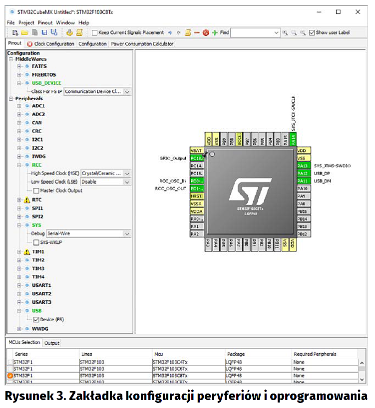

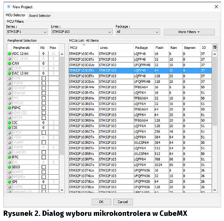

Tworzenie projektu rozpoczynamy od uruchomienia CubeMX i wybrania opcji New Project z ekranu głównego lub z menu. Następnie wybieramy typ mikrokontrolera (rysunek 2) – w naszym przypadku jest to STM32F103C8Tx, po czym naciskamy przycisk OK. Spowoduje to otwarcie w głównym oknie programu zakładki Pinout (rysunek 3) z widokiem wyprowadzeń mikrokontrolera i panelu konfiguracji peryferiów i oprogramowania.
W zakładce tej konfigurujemy kolejno:
- Moduł SYS – Debug: Serial-Wire – w celu zapewnienia możliwości debugowania oprogramowania i ponownego programowania mikrokontrolera.
- Moduł RCC – High Speed Clock (HSE): Crystal/Ceramic Resonator.
- Moduł USB – Device (FS).
- Oprogramowanie (MiddleWares) – USB_DEVICE – Class For FS IP: Communication Device Class.
W widoku układu klikamy prawym przyciskiem myszy na linii PC13 i wybieramy funkcję GPIO_Output.

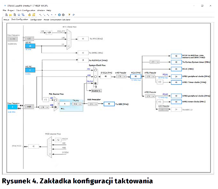

Następnie przechodzimy do drugiej zakładki – Clock Configuration (rysunek 4), w której konfigurujemy taktowanie mikrokontrolera. Podczas uaktywniania tej zakładki pojawi się dialog z pytaniem o automatyczną konfigurację zegara. Jeżeli odpowiemy twierdząco, CubeMX zaproponuje konfigurację zegarów, którą powinniśmy zweryfikować i ewentualnie skorygować, zaczynając od częstotliwości oscylatora HSE (dla większości typowych płytek z mikrokontrolerami STM32, w tym płytki F103MDB, wynosi ona 8 MHz). Jeżeli zdecydujemy się na ręczną konfigurację taktowania, możemy zauważyć wyświetlone na czerwono znaczniki błędów konfiguracji. Po poprawnym skonfigurowaniu taktowania wszystkie znaczniki błędów powinny zniknąć. W celu skonfigurowania taktowania najpierw ustawiamy częstotliwość wejściową HSE: 8 MHz, a następnie wybieramy kolejno:
- Źródło taktowania PLL: HSE.
- Mnożnik PLL: 6.
- Preskaler USB: 1.
- Źródło zegara systemowego: PLLCLK.
- Preskaler AHB: 1.
- Preskaler APB1: 2.
W ten sposób uzyskamy częstotliwość taktowania rdzenia równą 48 MHz. Jeżeli chcemy użyć maksymalnej częstotliwości dostępnej dla STM32F103 (72 MHz), ustawiamy odpowiednio mnożnik PLL na 9 i preskaler USB na 1.5.
W przypadku przygotowywania projektu dla innego typu mikrokontrolera, musimy zawsze ustawić częstotliwość taktowania modułu USB na 48 MHz i dobrać do niej częstotliwość taktowania rdzenia (zwykle 32 MHz dla serii STM32L0 i nie mniej iż 48 MHz dla pozostałych serii rodziny STM32).

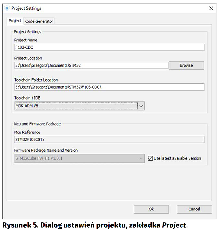

W ten sposób zakończyliśmy podstawową konfigurację zasobów mikrokontrolera i możemy przejść do generowania projektu oprogramowania. W tym celu z menu CubeMX wybieramy opcję Project-Settings (rysunek 5). Po otwarciu dialogu ustawień projektu, w zakładce Project wprowadzamy nazwę projektu, wybieramy folder projektu (jest to folder, w którym CubeMX utworzy plik projektu i folder z plikami źródłowymi oprogramowania) oraz wybieramy środowisko programowania – w naszym przypadku jest to Keil MDK-ARM V5.

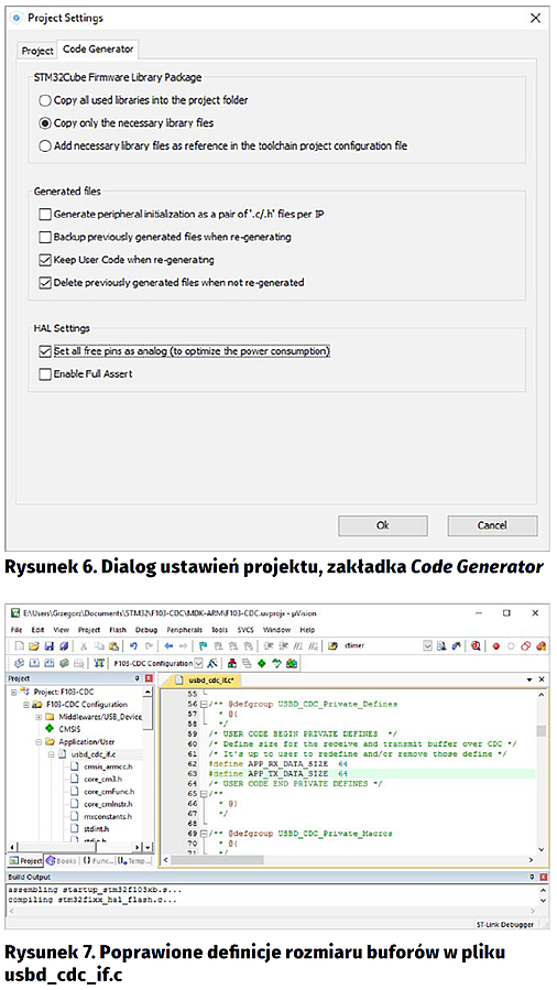

W drugiej zakładce dialogu, Code Generator (rysunek 6), możemy ustawić dodatkowe opcje projektu. Jeśli nie planujemy dalszej rozbudowy projektu przy użyciu środowiska CubeMX, wybierając opcję Copy only the necessary library files możemy znacząco zmniejszyć zajętość pamięci masowej przez pliki projektu. Opcja Set all free pins as analog umożliwia ograniczenie poboru mocy i emisji zakłóceń przez mikrokontroler poprzez wyłączenie cyfrowych bloków wejścia-wyjścia na nieużywanych wyprowadzeniach układu.
Po naciśnięciu przycisku OK, o ile wcześniej nie został zainstalowany w CubeMX pakiet obsługi wybranego typu mikrokontrolera, nastąpi jego ściągnięcie i zainstalowanie. Po uzupełnieniu konfiguracji CubeMX możemy przejść do generowania kodu. W tym celu naciskamy przycisk generowania kodu w pasku narzędzi lub wybieramy z menu opcję Project-Generate Code.
Po pomyślnym wygenerowaniu projektu CubeMX zaproponuje otwarcie go w wybranym środowisku programowania. Możemy od razu skompilować projekt, sprawdzając, że nie ma w nim błędów, jednak przed uruchomieniem oprogramowania musimy jeszcze nieco uzupełnić wygenerowany przez CubeMX kod źródłowy, w celu poprawienia kilku błędów i nadania programowi minimalnej funkcjonalności.

Poza opisaną powyżej poprawką, musimy wprowadzić do pliku usbd_cdc_if.c dwie istotne modyfikacje:
- Dodać na końcu funkcji CDC_Init_FS(), bezpośrednio przed powrotem, wywołanie USBD_CDC_ReceivePacket(hUsbDevice_0).

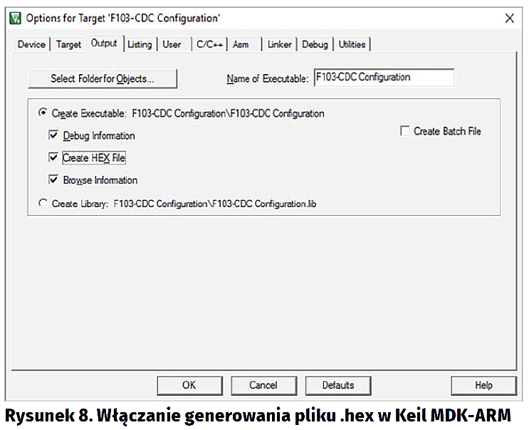

Po dokonaniu wszystkich modyfikacji można skompilować projekt, naciskając przycisk Build. Programowanie mikrokontrolera i debugowanie przy użyciu interfejsu ST-Link. Programowanie zewnętrznego mikrokontrolera przy użyciu interfejsu ST-Link z płytki serii Nucleo lub Discovery wymaga usunięcia dwóch zwor umieszczonych w pobliżu złącza interfejsu ST-Link.

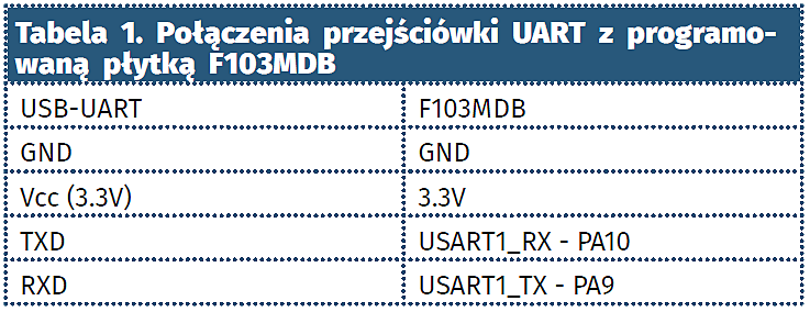

Programowanie mikrokontrolera przy użyciu interfejsu USB-UART
Jeżeli nie dysponujemy interfejsem ST-Link, możemy zaprogramować mikrokontroler przy użyciu wbudowanego bootloadera, korzystając z interfejsu UART mikrokontrolera połączonego z dowolnym modułem USB-UART, pracującym w standardzie logicznym 3.3V. Na czas programowania możemy zasilić mikrokontroler z modułu USB-UART. Wcześniej należy skonfigurować używany do programowania moduł do pracy w standardzie napięciowym 3.3 V.
W celu zaprogramowania mikrokontrolera STM32F103, należy ustawić na płytce F103MDB zworę BOOT0 w pozycję 0, pozostawiając zworę BOOT1 w pozycji 1. (Zwora BOOT1 znajduje się bezpośrednio przy przycisku RESET, BOOT1 – dalej od przycisku). Następnie wykonujemy połączenia opisane w tabeli 1.

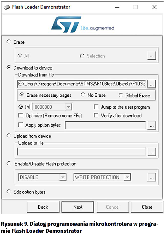

Do programowania mikrokontrolera możemy użyć programu Flash Loader Demonstrator, udostępnianego przez ST Microelectronics na witrynie internetowej (plik zawierający program nosi nazwę STSW-MCU005.zip).
Program Flash Loader Demonstrator obsługuje pliki binarne oraz pliki w formacie Intel .hex i S-record. Należy więc skonfigurować środowisko programowania w taki sposób, aby wygenerowało ono odpowiedni plik – w Keil MDK-ARM należy w tym celu przed kompilacją zaznaczyć opcję Create HEX file w zakładce Output w dialogu ustawień projektu (rysunek 8).
Po zainstalowaniu i uruchomieniu programu Flash Loader Demonstrator, wybieramy właściwy interfejs szeregowy (numer portu COM przypisany do używanego interfejsu możemy sprawdzić w menedżerze urządzeń), pozostawiając wartości domyślne pozostałych ustawień. Po pomyślnym nawiązaniu komunikacji przechodzimy przez kilka kolejnych dialogów z informacjami o stanie układu, a następnie, w dialogu programowania (rysunek 9), wybieramy plik .hex zawierający postać ładowalną skompilowanego programu – jest on umieszczony w folderze MDK-ARMF103-CDC Configuration. zawartym w głównym folderze projektu.
Po pomyślnym zaprogramowaniu mikrokontrolera odłączamy interfejs USB-UART i przywracamy wyjściową pozycję zwory BOOT0 – 0.
