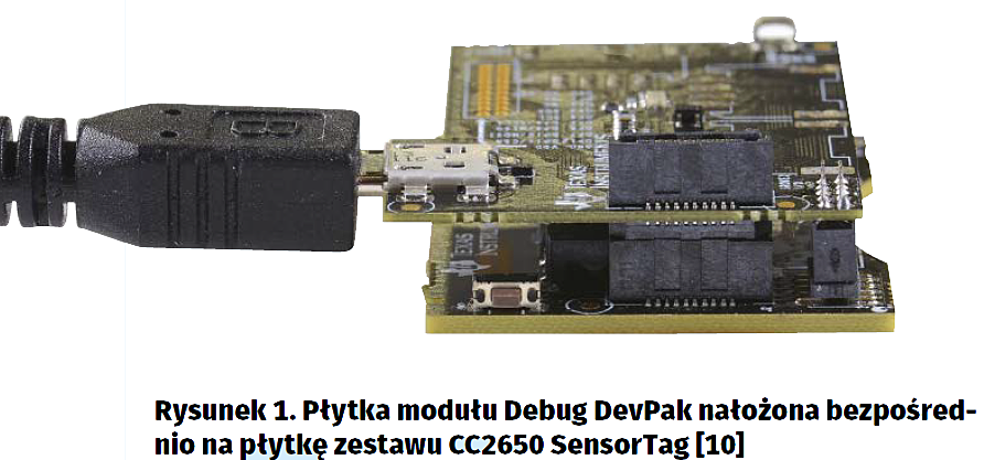

Bardzo przydatnym, a właściwie koniecznym, uzupełnieniem zestawu CC2650 SensorTag jest moduł rozszerzeń Debug DevPack. Moduł Debug DevPack posiada stronę produktu [9]. Na niej jest schemat, opis sprzętowy oraz pliki źródłowe projektu sprzętowego. Zawiera też odnośnik do strony Wiki TI „Debug DevPack User Guide” [10]. A tam jest tam opis jak używać modułu z zestawem CC2650 SensorTag.

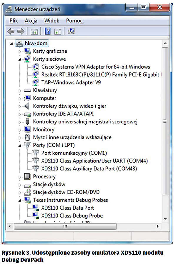

Moduł Debug zawiera układ emulatora sprzętowego typu XDS110. Obecna wersja modułu Rev1.30 działa bardzo poprawnie. Ale raczej z zestawem CC2650 SensorTag też w wersji Rev1.30. Aby założyć moduł Debug na zestaw CC2650 SensorTag zamknięty w obudowie plastikowej należy wyciąć/wyłamać w czarnej, plastikowej obudowie (od tyłu) pole przeznaczone na 10-nóżkowe złącze JTAG. Następnie, należy nałożyć płytkę modułu Debug na tylną (czarną) obudowę plastikową zestawu CC2650 SensorTag tak aby połączyć 20-nóżkowe złącze rozszerzeń oraz 10-nóżkowe złącze JTAG (rysunek 1). Płytka modułu Debug DevPak nałożona na zestaw CC2650 SensorTag w obudowie plastikowej jest pokazana na zdjęciu tytułowym artykułu.
Po dołączeniu modułu rozszerzeń Debug układ przełącznika elektronicznego TPS22910 na płytce zestawu CC2650 SensorTag przełącza źródło zasilania na wyprowadzenie 9 (VDD_OUT ) złącza rozszerzeń J2. Wtedy zasilanie kompletu CC2650 SensorTag + Debug DevPack jest dostarczane ze złącza USB modułu Debug. Można wyjąć baterię CR2032 lub założyć pod styki plastikowe zabezpieczenie. Jest to bardzo przydatne podczas długotrwałych prób programowania.
Po połączeniu modułu Debug DevPack z komputerem kablem USB-A USB-Micro zaczyna świecić zielona dioda LED na płytce modułu Debug DevPack co sygnalizuje, że moduł jest gotowy do pracy.  Jeśli zestaw CC2650 SensorTag ma zaprogramowany program firmowy „DEMO” to zaczyna też błyskać zielona dioda LED na płytce zestawu CC2650 SensorTag. Dołączenie modułu Debug DevPack nie powoduje blokowania działania programu na płytce zestawu CC2650 SensorTag.

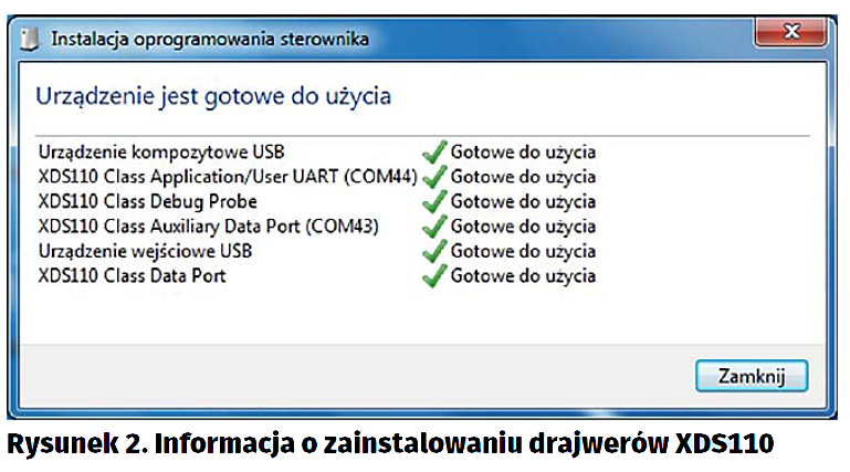

Drajwery XDS110
Przed zainstalowaniem drajwerów emulatora XDS110 modułu Debug DevPack system operacyjny Windows pokazuje w Menagerze Urządzeń nieznane urządzenia. System Windows sam pobiera z sieci Internet i instaluje drajwery (rysunek 2). Po ich zainstalowaniu pokazywane są dwa porty COM: Application/User oraz Auxiliary Data. Pokazywane są też dwie pozycje nazywane jako „Debug/Data probe”. W środowisku programowym CCS v6x/7x moduł Debug DevPack jest dołączany jako „XDS110 USB Debug Probe” (rysunek 3). Po dołączeniu modułu Debug DevPack może się pojawić komunikat „A firmware update is required for debug probe” Należy koniecznie kliknąć na „Yes” i odczekać na potwierdzenie zakończenia aktualizacji.

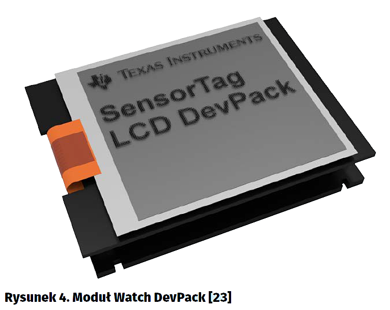

Moduł Watch DevPack (Display DevPack ) posiada stronę produktu [11]. Dostarcza raczej mało informacji, ale zawiera odnośnik do stromy Wiki TI „Display DevPack User Guide” [12]. Tam jest opis jak używać modułu z aplikacją SensorTag. Nigdzie nie ma za to odnośnika do strony „DEVPACK-WATCH, TIDC-DEVPACK-DISPLAY” [13]. A to na niej jest schemat [14], opis sprzętowy [15] oraz pliki źródłowe projektu sprzętowego.
Moduł Display DevPack zawiera tylko monochromatyczny wyświetlacz LCD z panelem TFT. Ma on przekątną 13,5”, rozdzielczość 96×96 pikseli (9216) i pobiera prąd o natężeniu tylko 2 mA. Panel jest dołączony do złącza rozszerzeń DevPack Connector. Zasilanie panela LCD jest pobierane z płytki zestawu SensorTag (VDD). Dane do panela są doprowadzone łączem szeregowym SPI (rysunek 4).

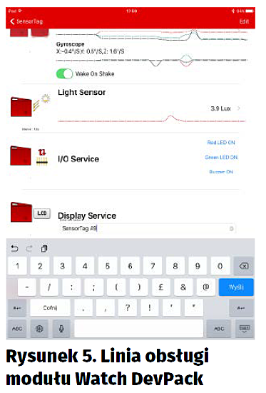

Obsługa modułu Watch DevPack z aplikacją SensorTag jest opisana na stronie Wiki TI „Display DevPack User Guide” [12]. W celu pracy należy dołączyć moduł Watch DevPack do zestawu zestawem SensorTag. Należy nałożyć na siebie gniazda DevPack Connector obu płytek i złączyć. Do zestawem SensorTag nie może być dołączony moduł Debug DevPack.
Program obsługi panela LCD najlepiej pobrać z użyciem aplikacji SensorTag dla urządzenia mobilnego. W punkcie 7 reprogramowania zestawu SensorTag należy wybrać pozycję „SensorTag2 v1.20 (BLE) LCD screen DevPack FW”. Po zakończeniu reprogramowania wyświetlana jest na ekranie LCD informacja: nazwa modułu, adres MAC (w hex), wersja FW. Na dole panela wyświetlany jest stan komunikacji łącza Bluetooth. To może być Waiting, Advertising (i odczyt napięcia baterii) lub Connected.
Po pierwszym uruchomieniu zestawu w okolicach środka panela wyświetlana jest linia kresek. W oknie SensorView aplikacji SensorTag jest teraz dostępna linia Display Service. Po kliknięciu na pole pustej ramki pokazuje się klawiatura i można wpisać komunikat.  Po kliknięciu na pole Wyślij (Send) napis pojawia się na panelu LCD w miejsce kresek (rysunek 5). Po dłuższym naciśnięciu na przycisk Power zestawu przechodzi on do stanu uśpienia. Wyświetlany jest stan „Waiting”. Wpisany komunikat nadal jest wyświetlany.
Jeśli potrzebny jest powrót do poprzedniej wersji programu to wystarczy powtórzyć powyższe postępowania reprogramowania zestawu SensorTag lecz tym razem należy wybrać pozycję „SensorTag2 v1.20 (BLE) FW”.

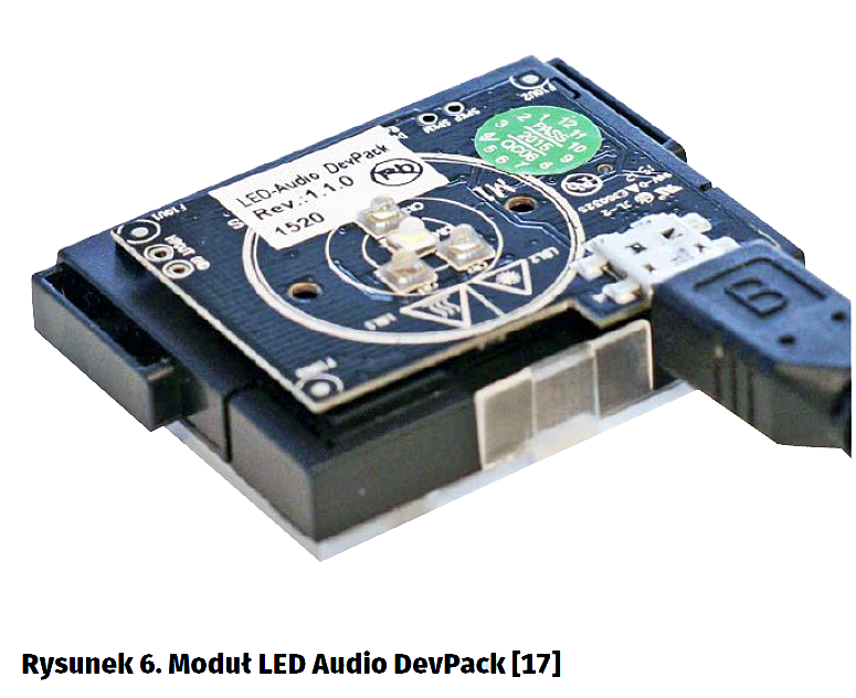

Moduł LED Audio DevPack (rysunek 6) ma stronę produktu [16]. Dostarcza raczej mało informacji, ale zawiera odnośnik do stromy Wiki TI „LED Audio DevPack User Guide” [17]. Tam jest opis jak używać modułu z aplikacją SensorTag. Ponownie nie ma odnośnika do strony „DEVPACK-LED-AUDIO, TIDC-DEVPACK-LED-AUDIO” [18]. A to na niej jest schemat [19], opis sprzętowy [20] oraz pliki źródłowe projektu sprzętowego.
Moduł LED Audio DevPack zawiera 4 jasne diody LED i cyfrowy wzmacniacz audio. Diody LED są indywidualnie sterowane sygnałem PWM z zestawu SensorTag. Zostały użyte diody 1 W z serii OSLON SSL80 (prąd do 1 A) w kolorach: biały, czerwony, zielony i niebieski. Diody są podłączone indywidualnie do tranzystorów BC817. Płytka modułu LED Audio DevPack ma otwory, do których można zamontować zestaw plastikowych soczewek.
Moduł zawiera monofoniczny wzmacniacz audio (4W) klasy D typu TAS2505 z wyjściami dla głośnika i słuchawek. Wzmacniacz jest dołączony do złącza rozszerzeń DevPack Connector łączem szeregowym I2S. Łącze I2S nie jest obsługiwane przez aktualne wersje oprogramowania zestawu CC2650 SensorTag.
Moduł LED Audio DevPack jest zasilany ze złącza MicroUSB. Na płytce jest zamontowana przetwornica DC/DC dostarczająca napięcia 3,3 V do zasilania diod LED modułu oraz dostarczająca napięcia zasilania na złącze rozszerzeń DevPack Connector. Podczas pracy diod LED z pełną intensywnością pobór ze złącza USB może dochodzić do 2 A (może to wymagać zasilania dużej mocy).
Obsługa modułu LED Audio DevPack z aplikacją SensorTag jest opisana na stronie Wiki TI „LED Audio DevPack User Guide” [13]. W celu pracy uruchomienia należy dołączyć moduł LED Audio DevPack do zestawu zestawem SensorTag. Należy nałożyć na siebie gniazda DevPack Connector obu płytek i złączyć. Następnie należy do złącza MicroUSB dołączyć kabel USB podłączony np. do gniazda USB A komputera, do ładowarki USB lub do baterii typu PowerBank.

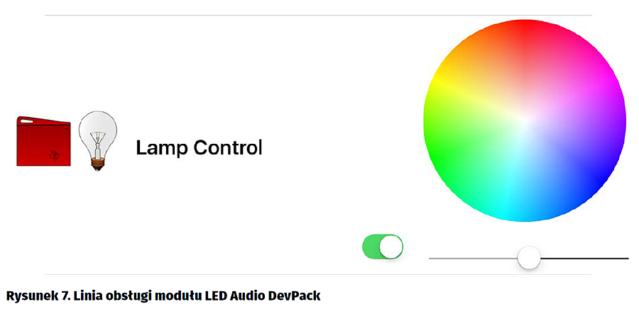

Program obsługi modułu LED najlepiej pobrać z użyciem aplikacji SensorTag dla urządzenia mobilnego. W punkcie 7 reprogramowania zestawu SensorTag należy wybrać pozycję „SensorTag2 v1.20 (BLE) LED DevPack FW”. Po zakończeniu reprogramowania można przejść do pracy (rysunek 7).
W oknie SensorView aplikacji SensorTag jest teraz dostępna linia Lamp Control. Dotykowy przełącznik włącza/wyłącza świecenie. Pozioma linia z białym okrągłym suwakiem służy do regulacji poziomu maksymalnego intensywności świecenia (aż do zupełnego wyłączenia). Koło barwne służy do ustawienia koloru sumarycznego świecenia w modelu HSL [3]. Są cztery składowe: biała, czerwona, zielona, niebieska. Cała zewnętrzna czarna linia koła barwnego odpowiada sytuacji bez świecenia diody białej. Im bliżej środka to do świecenia 3 składowych kolorowych zostaje dodane coraz więcej świecenia diody białej. Sam środek odpowiada świecenia tylko diody białej.
Należy uważać na oczy przy bardziej intensywnym świeceniu. Sumaryczne natężenie światła może być bardzo duże.

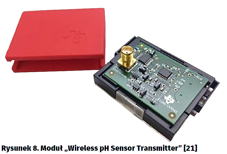

Texas Instruments udostępnia wiele kompletnych projektów sprzętowo-programowych z różnych dziedzin po nazwą TI Designes [20]. Jest ich obecnie (11.2016) ponad 2373. Wiele z nich jest wdrażanych do produkcji przez TI i dostępnych do kupienia. Ale najwięcej nie. Jest jednak duży kłopot w znalezieniu pasującego projektu, np. do zestawu SensorTag.
Odnośnik do projektu pomiaru pH „Wireless pH Sensor Transmitter” w formie modułu DevPack [21] znalazłem na niezależnej stronie [8]. Na jednej płytce drukowanej został zintegrowany scalony układ dedykowany LP91200 typu AFE (Analog Front End) oraz przetwornik A/C typu ADS1120. Moduł razem z zestawem SensorTag tworzy, po dołączeniu zewnętrznej sondy pH, zdalny układ pomiarowy o zakresie do 14 pH, z dokładnością 0,01 pH (rysunek 8).

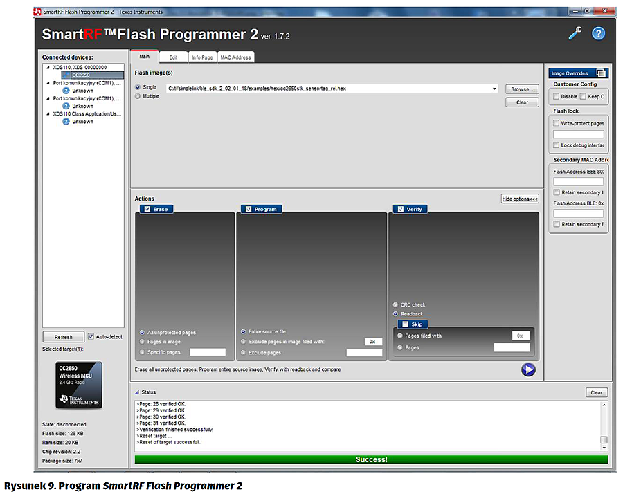

Wpisywanie obrazu kodu poprzez łącze JTAG procesora bezpośrednio do wewnętrznej pamięci Flash układu scalonego CC2650.
Do pracy potrzebny jest zestaw CC2650 SensorTag z dołączonym modułem rozszerzeń Debug DevPack. Zasilanie całego kompletu jest dostarczane ze złącza USB modułu Debug. Moduł Debug należy połączyć z komputerem kablem USB-A USB-Micro. Najłatwiej, programowanie zestawu CC2650 SensorTag można wykonać przy zastosowaniu na komputerze PC programu SmartRF Flash Programmer 2 [24]. Program ten pozwala na pobranie zawartości wskazanego pliku z obrazem kodu (rozszerzenie .hex) i wpisania jej do wewnętrznej pamięci Flash układu scalonego CC2650 poprzez łącze JTAG (rysunek 9).
Obrazy kodu (.hex) dla różnych wersji programu „Demo” są udostępniane w folderach zainstalowanego na komputerze PC oprogramowania, np. dla stosu BLE 2.2.1 jest to folder C:tisimplelinkble_sdk_2_02_01_18exampleshexcc2650stk_sensortag_rel.hex
Po wpisaniu do układu CC2650 program zgłasza się jako FW rev. 1.40 (Oct 26 2016). Niestety jest spore zamieszanie z wersjami stosu, systemu operacyjnego TI-RTOS i oprogramowania firmowego. Aplikacja SensorTag pracująca na tablecie iPad zasygnalizowała, że wersja jest nieaktualna, bo najnowsza wersja, którą oferowała to 1.30.
Jeśli na komputerze jest zainstalowany program BLE Device Monitor ver. 2.3.0 [4] to w folderze  C:Program Files (x86)Texas InstrumentsSmartRF ToolsBLE Device Monitorfirmwarecc26xxsensortag jest dostępnych wiele plików hex z różnymi wersjami kodu (BLE 2.2) dla zestawu CC2650 SensorTag:
- wersja pełna (demo) CC2650SensorTag_BLE_All_v1_20.hex (oraz v1_30 i v1_33),
- wersja z obsługą LCD CC2650SensorTag_BLE_App_LCD_v1_30 (oraz v1_33),
- wersja z obsługą diody LED CC2650SensorTag_BLE_App_Light_v1_30 (oraz v1_33) oraz kilka innych wersji, np. Audio,
Wymagane postępowanie przy programowaniu jest opisane w [8]:
- Wystartuj program SmartRF Flash Programmer 2.
- Kliknij na przycisk Refresh.
- W oknie Connected devices zaznacz CC2650. Na dole okna pokazywane są parametry rozpoznanego układu scalonego dołączonego poprzez emulator XDS110.
- W oknie Flash image(s) wskaż ścieżkę (Browse) do wybranego pliku.
- W oknie Actions powinny być zaznaczone opcje: Erase, Program i Verify.
- Kliknij na przycisk Go (ikonka Play – trójkącik).
- Jeśli programowanie się powiedzie, to na zielonym pasku będzie napis Success”!
