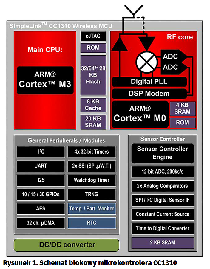

W obudowie mikrokontrolera CC1310 umieszczono: procesor użytkownika z rdzeniem ARM Cortex-M3 (wraz z blokami peryferyjnymi), procesor dedykowany do transmisji radiowej w paśmie ISM poniżej 1 GHz z rdzeniem ARM Cortex-M0, przetwornicę DC/DC oraz przedmiot dzisiejszego artykułu kontroler czujników pomiarowych. Schemat blokowy mikrokontrolera CC1310 pokazano na rysunku 1.
Sensor Controller
Wbudowany w mikrokontroler CC1310 kontroler czujników jest zarządzany przez 16-bitowy, energooszczędny mikroprocesor. Moduł kontrolera czujników wyposażono w 2 kB pamięci operacyjnej SRAM oraz liczne moduły peryferyjne (12-bitowy przetwornik A/C, dwa komparatory analogowe, jeden licznik Timer0, źródło prądowe, konwerter czas/cyfra TDC ). Zaimplementowano programową obsługę interfejsów szeregowych SPI, I2C oraz emulator interfejsu UART. Kontroler czujników ma zasilanie oraz taktowanie niezależne od rdzenia CPU mikrokontrolera CC1310.

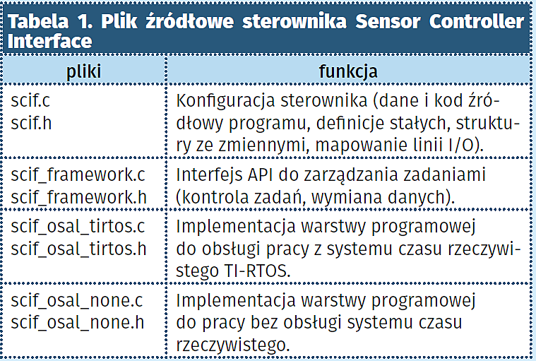

Korzystając z oprogramowania Sensor Controller Studio możemy nie tylko tworzyć zadania, ale także testować i emulować ich działanie. Produktem wyjściowym oprogramowania jest sterownik Sensor Controller Interface w skrócie SCIF. Kod źródłowy sterownika jest zapisywany w plikach o funkcjonalności opisanej w tabeli 1. Podczas tworzenia oprogramowania pliki sterownika SCIF wygenerowane za pomocą Sensor Controller Studio dołączamy do projektu w Code Composer Studio.

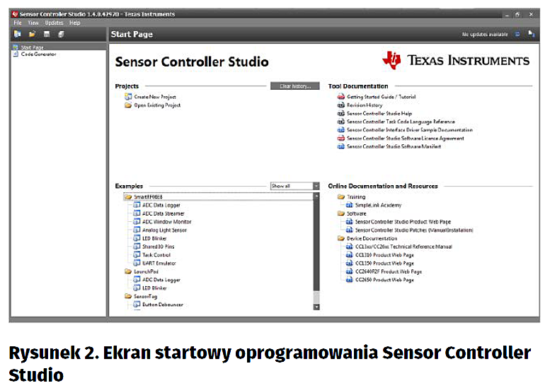

Po zakończonej aktualizacji uruchamiamy oprogramowanie Sensor Controller Studio. Prezentowany jest ekran startowy aplikacji, którego wygląd pokazano na rysunku 2. Dostępne są okna z historią projektów z przykładami oraz z dokumentacją. Na szczególna uwagę zasługują przygotowane przez Texas Instruments przykłady oraz dokumentacja obsługi oprogramowania. Dokumentację Sensor Controller Studio Help możemy uruchomić z okna startowego aplikacji, z menu Help albo korzystając ze skrótu klawiaturowego (klawisz F1). Pozostałe funkcje oprogramowania Sensor Controller Studio są aktywowane w momencie utworzenia projektu. Zostaną omówione w dalszej części artykułu przy okazji tworzenia projektu urządzenia do bezdotykowego pomiaru temperatury obiektu.

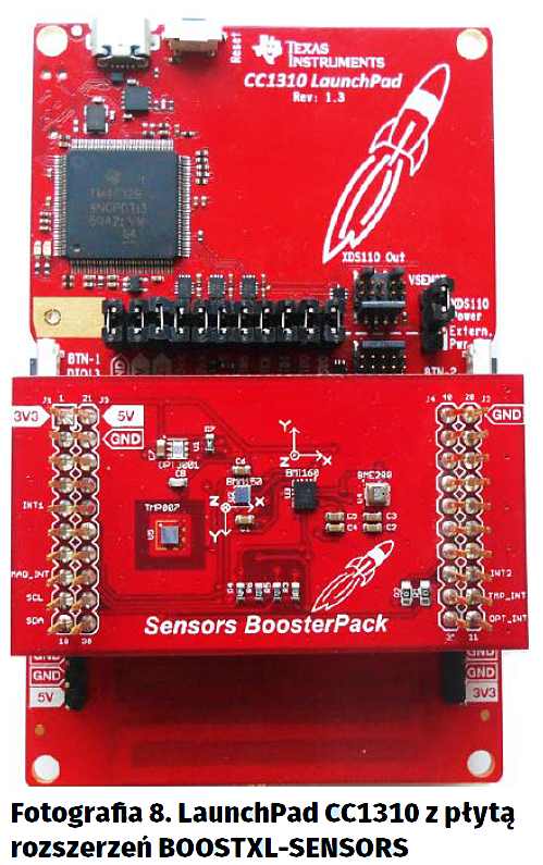

Płyta rozszerzeń BoosterPack BOOSTXL-SENSORS  jest produkowana przez Texas Instrument. Na płycie umieszczono 5 czujników cyfrowych MEMS: czujnik bezdotykowego pomiaru temperatury TMP007 (Texas Instruments), czujnik oświetlenia OPT3001 (Texas Instruments), czujnik ciśnienia atmosferycznego, wilgotności i temperatury BME280 (Bosch Sensortec), 6-osiowy (żyroskop, akcelerometr) czujnik ruchu BMI160 (Bosch Sensortec), 3-osiowy kompas BMM150 (Bosch Sensortec). Moduł rozszerzenia BOOSTXL-SENSORS jest kompatybilny z większością układów startowych LaunchPad, w tym z modułem LaunchPad dla mikrokontrolera CC1310. Cena modułu w sklepie Texas Instruments wynosi ok. 25 USD. Szczegółowe informacje o module rozszerzeń BoosterPack są dostępne na stronie https://goo.gl/FJCuzO.

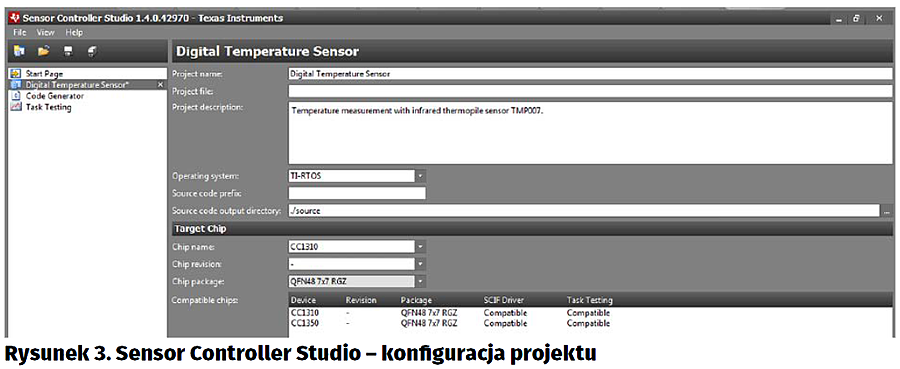

Uruchamiamy oprogramowanie Sensor Controller Studio i tworzymy nowy projekt. W tym celu z menu programu z zakładki File wybieramy opcję New Project. Następnie wprowadzamy nazwę projektu, opis projektu oraz ustawiamy obsługę systemu operacyjnego TI-RTOS. W sekcji Target Chip zaznaczamy mikrokontroler CC1310 oraz wybieramy obudowę, w jakiej został zamontowany w module LaunchPad CC1310. Następnie zapisujemy projekt na dysku komputera (File –> Save Project). Konfigurację projektu prezentuje rysunek 3.

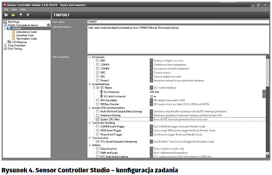

W kolejnym kroku rozpoczynamy konfigurowanie zadania do obsługi czujnika temperatury TMP007. W oknie konfiguracji projektu, w sekcji Sensor Controller Tasks wybieramy opcje Add new. Aplikacja Sensor Controller Studio uruchamia nowe okno programu, w którym definiujemy parametry zadania. Wprowadzamy nazwę zadania, opis zadania oraz co najważniejsze wybieramy komponenty zadania ( obsługa układów peryferyjnych, protokołów komunikacyjnych, sposób komunikacji kontrolera czujników z CPU mikrokontrolera CC1310, konfiguracja linii I/O, itp.). W naszym wypadku zaznaczamy obsługę interfejsu szeregowego I2C, taktowanie wykonania zadania zegarem RTC oraz komunikację zadania z jednostką CPU przy pomocy przerwań zgłaszanych przez kontroler czujników. Po wprowadzeniu ustawień zapisujemy projekt (File –> Save Project). Konfigurację zadania pokazano na rysunku 4.

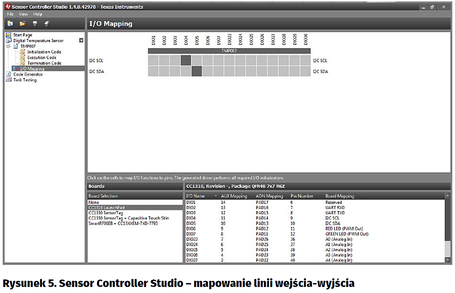

W momencie utworzenia zadania automatycznie są tworzone bloki programu: inicjalizacja, wykonanie, zakończenie (blok obsługi zdarzeń nie jest tworzony, bo do zadania nie dodaliśmy obsługi zdarzenia). Dodatkowo, jest aktywowane narzędzie I/O Mapping służące do mapowania linii wejścia-wyjścia mikrokontrolera CC1310. W zadaniu do komunikacji z czujnikiem temperatury TMP007 będziemy używali interfejsu szeregowego I2C, zatem musimy skonfigurować linie interfejsu I2C. Uruchamiamy narzędzie I/O Mapping. Z okna Board wybieramy płytę startową CC1310 LaunchPad, a następnie dla sygnału I2C SCL wybieramy linię DIO04, a dla sygnału I2C SDA linię DIO05. Zrzut ekranu z konfiguracji mapowania linii wejścia-wyjścia pokazano na rysunku 5.

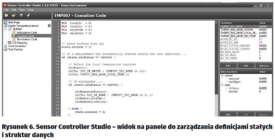

W sekcjach z definicją kodu programu: inicjalizacja, wykonanie, zakończenie wprowadzamy kod źródłowy zadania do obsługi czujnika TMP007. Korzystając z protokołu I2C ustawiamy parametry pomiaru a następnie odczytujemy zmierzoną temperaturę otoczenia oraz temperaturę obiektu. Kod źródłowy sekcji wykonania Execution pokazano na listingu 1. W kodzie źródłowym zadania tworzymy definicje stałych (adres I2C czujnika TMP007, adresy rejestrów czujnika) oraz definiujemy zmienne globalne umieszczone w strukturach danych (status pomiaru, wynik pomiaru temperatury otoczenia, wynik pomiaru temperatury obiektu). Panele do zarządzania definicjami stałych oraz strukturami danych ze zmiennymi globalnymi (dodawanie, usuwanie, edycja) są dostępne w każdym z bloków kodu programu po prawej stronie okna aplikacji. Wygląd panelu pokazano na rysunku 6. Wprowadzając definicje stałych podajemy nazwę, typ oraz wartość definiowanej stałej. Wprowadzając zmienne globalne dodatkowo definiujemy, w której strukturze danych mają być przechowywane.

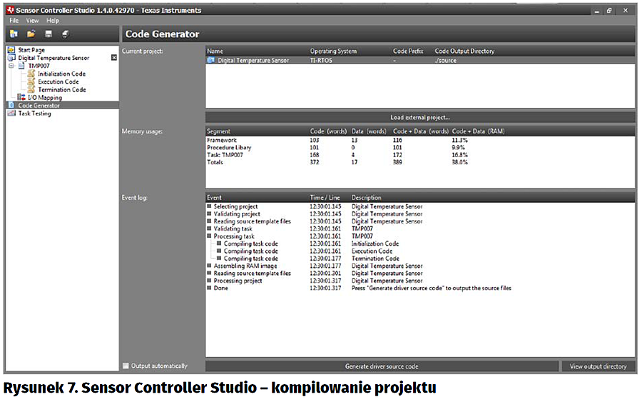

Po wprowadzeniu kodu źródłowego zadania do obsługi czujnika TMP007 sprawdzamy czy projekt nie zawiera błędów. W tym celu z panelu sterowania projektu wybieramy opcję Code Generator. Uruchamiane jest nowe okno oprogramowania, a projekt jest automatycznie kompilowany. Jeśli projekt nie zawiera błędów, to w oknie Event Log brak jest wpisów informujących o błędach. Zrzut ekranu z działania kompilatora pokazano na rysunku 7.

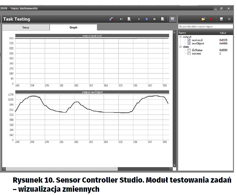

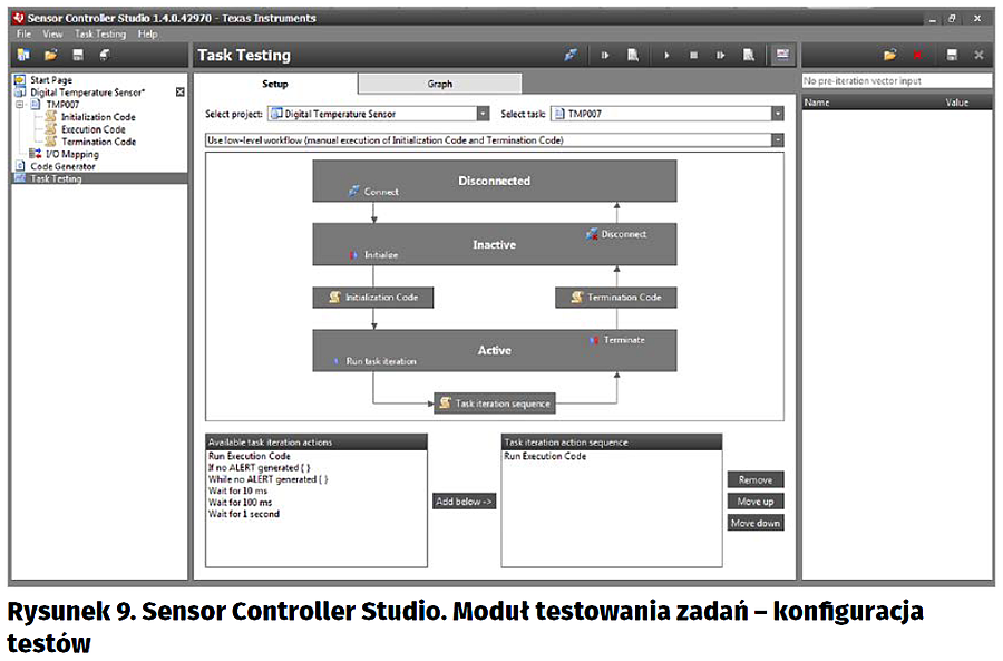

Kolejnym etapem projektu są testy utworzonego zadania. W tym celu moduł startowy LaunchPad CC1310 z zamontowana płytą rozszerzeń BOOSTXL-SENSORS przyłączamy do złącza USB komputera PC (fotografia 8). Następnie, z panelu sterowania projektu wybieramy opcję Task testing. Otwierane jest nowe okno aplikacji z zakładkami Setup (konfiguracja testów) oraz Graph (wizualizacja zmiennych). W zakładce Setup definiujemy sekwencję pracy zadania podczas testów. Wybieramy uruchomienie bloku programu z kodem wykonywalnym Execution (wybieramy opcję Run Execution Code). Ustawienia konfiguracyjne programu pokazano na rysunku 9.
W kolejnym kroku, z menu programu z zakładki Task Testing wybieramy opcję Connect. Oprogramowanie nawiązuje połączenie z modułem startowym LaunchPad CC1310 i automatycznie przenosi nas do zakładki wizualizacji zmiennych Graph. W opcjach konfiguracyjnych zakładki Graph zaznaczamy zmienne globalne, które chcemy wizualizować. W naszym przypadku będzie to odczytana z czujnika TMP007 temperatura lokalna oraz temperatura obiektu. Następnie, wybieramy z menu programu Task Testing opcję Run Initialization Code – jest uruchamiane wykonanie kodu programu z bloku Initialization. W kolejnym kroku uruchamiamy cykliczne wykonywanie zdefiniowanej w zakładce Setup sekwencji testu. W tym celu, z menu programu Task Testing  wybieramy opcję Run Task Iteriations Continuously. Oprogramowanie rozpoczyna cykliczny odczyt danych, a wynik pomiaru temperatury wizualizowany jest na wykresie oraz w oknie zmiennych programu. Zrzut ekranu z działania oprogramowania pokazano na rysunku 10.
Wynik pomiaru temperatury odczytany z czujnika TMP007 jest prezentowany w formie binarnej. Żeby przekonwertować wynik na stopnie Celsjusza, należy odczytaną wartość pomnożyć przez współczynnik 0,03125.
Na zakończenie pracy z oprogramowaniem Sensor Controller Studio generujemy pliki sterownika SCIF. W tym celu, aby otworzyć okno kompilatora, z panelu projektu wybieramy opcję Code Generator. Jeśli projekt nie zawiera błędów, wybieramy opcję Generate driver source code. Oprogramowanie tworzy pliki wynikowe sterownika SCIF, które należy dołączyć do projektu w Code Composer Studio. Dodatkową funkcją oprogramowania Sensor Controller Studio jest możliwość emulowania pracy zdefiniowanych zadań. Opcje emulatora dostępne są w menu programu w zakładce Task Testing.

Listing 1. Kod źródłowy programu sekcja Execution
U16 localHi    = 0;
U16 localLo   = 0;
U16 objectHi  = 0;
U16 objectLo = 0;
// start working with i2c
state.success = 1;
// If a measurement was successfully started during the last execution ...
if (state.i2cStatus == 0x0000) {
    // Select the local temperature register
   i2cStart();
    i2cTx( I2C_OP_WRITE | (TMP007_I2C_ADDR << 1));
    i2cTx( TMP007_REG_ADDR_LOCAL_TEMP );
    // If successful ... read local temperature
        i2cRepeatedStart();
        i2cTx( I2C_OP_READ | (TMP007_I2C_ADDR << 1) );
        i2cRxAck(localHi);
        i2cRxNack(localLo);
    } else {
        state.success = 0;
    i2cStop();
    // Select the object temperature register
   i2cStart();
    i2cTx( TMP007_REG_ADDR_OBJ_TEMP );
    // If successful ... read object temperature
        i2cRepeatedStart();
        i2cRxAck(objectHi);
        i2cRxNack(objectLo);
    } else {
        state.success = 0;
    i2cStop();
} else {
    i2cStop();
    state.success = 0;
if(state.success == 1) {
    //  scale local and object temperature ( divided by 4 )
   output.rawLocal = (localHi << 6) | (localLo >> 2);
    output.rawObject = (objectHi << 6) | (objectLo >> 2);
    // if result is negative add extra ones
   if ( localHi & 0x80) {
        output.rawLocal |= 0xC000;
    if (objectHi & 0x80) {
        output.rawObject |= 0xC000;
    // Notify the driver
   fwGenAlertInterrupt();
// Schedule the next execution
fwScheduleTask(1);
