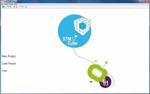

Rysunek 1. Okno startowe STM32CubeMX
Pracę z STM32Cube rozpoczynamy od pobrania ze strony stm.com i zainstalowania pakietu STM32CubeMX. Jak w innych tego typu programach narzędziowych praca odbywa się w oparciu o plik projektu. Na ekranie powitalnym pokazanym na rysunku 1 są wyróżnione dwie akcje:

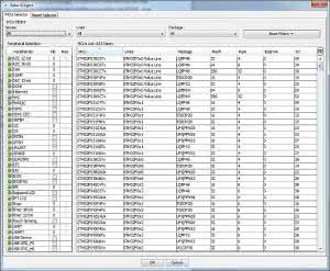

Rysunek 2. Okno wyboru mikrokontrolera
Okno selektora ma dwie zakładki: MCU Selector i Board Selector. Wybierając MCU Selector można filtrować potrzebne zasoby wybierając:
  • Serię mikrokontrolerów: STM32F0, STM32F1, STM32F2, STM32F3, STM32F4, STM32L0,i STM32L1.
  • Linię produktów. Na przykład, STM32F0x0 Value Line.
  • Obudowę układu. Na przykład, LQFP64.
  • Inne filtry. Na przykład, ze względu na liczbę wyprowadzeń I/O.
Jako alternatywę dla filtrów można w oknie Peripherial Selection wybrać mikrokontroler ze względu na rodzaj i liczbę układów peryferyjnych. Zakładka MCU Selector pozwala na znaczne zawężenie obszaru poszukiwań i w konsekwencji wybranie mikrokontrolera odpowiedniego dla urządzenia.

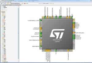

Rysunek 4. Okno Pinout
Za pomocą zakładki Pinout nadaje się wyprowadzeniom mikrokontrolera funkcje alternatywne. Wyprowadzenie może być wejściem lub wyjściem cyfrowym, wejściem analogowym lub spełniać rolę wyprowadzenia sygnałów modułów peryferyjnych. Okno zakładki Pinout składa się z rozwijanej listy z nazwami modułów peryferyjnych i okna z narysowaną obudową mikrokontrolera z wyprowadzeniami (rysunek 4). Wyprowadzenia są oznaczane następującymi kolorami:
  • Szarym, gdy do wyprowadzenia nie jest przypisana żadna funkcja.
  • Zielonym, gdy do wyprowadzenia jest przypisana i zdefiniowana funkcja (na przykład sygnał modułu I²C lub wejście/wyjście GPIO).
  • Pomarańczowym, gdy do modułu jest przypisana funkcja, ale nie jest aktywna.
  • Żółtym - wyprowadzenia zasilania.
Najłatwiej konwencję kolorowania wyprowadzeń pokazać na przykładzie. W tym celu:

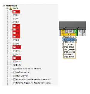

  1. Klikamy na wyprowadzenie PC5 i wybieramy GPIO_Input. Ponieważ funkcja linii wejścia/wyjścia nie wymaga dodatkowej konfiguracji, to wyprowadzenie jest wyświetlane w kolorze zielonym.
  2. Jeżeli chcemy, aby wyprowadzenie PC5 było wejściem przetwornika A/C, to ponownie na nie klikamy i wybieramy ADC1_IN15. Teraz wyprowadzenie jest wyświetlane na na pomarańczowo.
  3. Aby wyprowadzenie zdefiniowane jako ADC1_IN15 zostało wyświetlone na zielono, w oknie Configuration trzeba wybrać ADC1 i zaznaczyć IN15 (rysunek 5).
Rysunek 5. Konfigurowanie wyprowadzenia PC5 w roli wejścia ADC1_IN15
W taki sam sposób są konfigurowane pozostałe wyprowadzenia używane w projekcie. Każdy układ peryferyjny prawidłowo przypisany do wyprowadzenia jest wyświetlany na zielono w oknie Configurations zakładki Pinout. Ma to też inne konsekwencje: prawidłowo przypisany do wyprowadzenia moduł peryferyjny zostanie wyświetlony w oknie Configuration, w którym można go dokładnie skonfigurować.
Definiowanie przypisania w oknie Pinout nie pozwala na przypisanie funkcji alternatywnej już zajętemu wyprowadzeniu. W naszym przykładzie w konfiguracji przypisania przetwornika ADC1 są zaznaczone na czerwono wejścia IN0, IN4. IN5, IN6, IN7, IN10 oraz IN3. Na przykład, wyprowadzenie PA4 jest już przypisane do I2S3_WS i nie może pełnić roli wejścia ADC1_IN4. STM32CubeMX skutecznie zabezpiecza przed próbą przypisania do jednego wyprowadzenia funkcji więcej niż jednego modułu peryferyjnego.

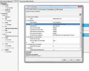

Po przypisaniu do wyprowadzenia PC5 wejścia IN15 przetwornika ADC1 przechodzimy do zakładki Configuration, w której przetwornik zostanie skonfigurowany. Zakładka ta jest podzielona na dwa okna. W oknie Configurations są wyświetlone wszystkie elementy, które mogą zostać skonfigurowane w projekcie. W przykładowym projekcie są to elementy Middleware FATFS i FREERTOS oraz moduły peryferyjne możliwe do skonfigurowania, w tym również przetwornik ADC1.
Rysunek 6. Konfiguracja przetwornika ADC1
Drugie okno zawiera pola: Middlewares, Multimedia, Control, Analog, Connectivity i System. W polu Analog jest wyświetlana ikona przetwornika ADC1, a w polu System ikony: DMA, GPIO, NVIC i RCC. Żeby skonfigurować przetwornik trzeba kliknąć na ikonę ADC1. Wtedy w polu Analog zostanie wyświetlone okno ADC1 Configuration (rysunek 6).
Okno konfiguracji ma cztery zakładki: Parameter Settings, NVIC Settings, DMA Settings i GPIO Settings. Za pomocą Parameter Settings ustawia się parametry pracy przetwornika, miedzy innymi: tryb pracy, częstotliwość taktowania (preskaler PCLK2), rozdzielczość w bitach, sposób umieszczenia danych w słowie (data Alignment) itp.
Za pomocą zakładki NVIC odblokowuje się przerwania od modułów ADC1, ADC2 i ADC3. W zakładce DMA można zdefiniować kanał DMA do przesyłania danych konwersji bezpośrednio do pamięci. Ostatnia zakładka GPIO Settings jest przeznaczona do konfigurowania trybu pracy wyprowadzenia ADC1_ IN15. Ponieważ w trakcie przypisywania wejście PC5 zostało skonfigurowane jako Analog Input, to w naszym przypadku nie potrzeba wykonywać tu żadnych zmian.

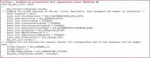

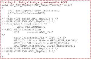

Listing 1. Konfiguracja przetwornika ADC1 wygenerowana przez STM32Cube MX
Listing 2. Inicjalizacja przetwornika ADC1
Kod inicjalizacji przetwornika wygenerowany przez STM32CubeMX pokazano na listingu 1. Skonfigurowany przetwornik trzeba jeszcze zainicjalizować. Inicjalizacja będzie wymagała włączenia taktowania modułu A/C i ustawienia wyprowadzenia PC5 jako wejścia analogowego. STM32Cube MX automatycznie generuje funkcję inicjalizacyjną HAL_ADC_MspInit (Msp od MCU support package). Ta funkcja jest umieszczana przez generator w pliku stm32f4xx_hal_msp.c, a jej wywołanie wygląda następująco - "HAL_ADC_MspInit(& hadc1);".

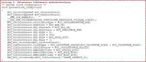

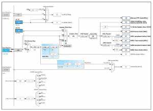

Kolejną ważną konfiguracją mikrokontrolera jest ustawienie taktowania. Układ taktowania nowoczesnych mikrokontrolerów jest bardzo rozbudowany w porównaniu z nieskomplikowanymi konstrukcjami sprzed kilkunastu lat. Możliwość zaprogramowania w szerokim zakresie częstotliwości taktowania rdzenia i osobno częstotliwości taktowania modułów peryferyjnych wymusiła zastosowanie programowanych układów PLL i programowych układów przełączających.
Ponadto, można wybrać źródło zegara: z oscylatora kwarcowego z dołączanym zewnętrznym rezonatorem lub z wewnętrznego, precyzyjnego oscylatora RC o stałej częstotliwości. Ta elastyczność w konfigurowaniu taktowania jest okupiona skomplikowaniem układu i dlatego sprawia trudności nawet bardziej doświadczonym programistom, nie mówiąc już o poczatkujących. Żeby zadanie konfiguracji uczynić tak łatwym, jak to tylko możliwe, w pakiecie STM32Cube MX umieszczono pokazaną na rysunku 7 zakładkę Clock Configuration z graficznym przedstawieniem układu taktowania.
Domyślnie układ jest tak skonfigurowany żeby rdzeń był taktowany z maksymalną częstotliwością taktowania równą w tym wypadku 168 MHz. Źródłem sygnału zegarowego jest oscylator kwarcowy HSE o częstotliwości 8 MHz umieszczony na płytce STM32F4Discovery. Alternatywnie można wybrać oscylator RC HSI o częstotliwości taktowania 16 MHz. Wyboru oscylatora dokonuje się w bloku PLL Source Mux.
Rysunek 9. Wybór licznika TIM10
Wysoką częstotliwość taktowania uzyskuje się w układzie powielania częstotliwości z pętlą PLL (Main PLL), w którym częstotliwość wejściowa jest najpierw powielana przez 336, a potem dzielona przez 2. Sygnał z wyjścia układu PLL jest doprowadzony do wejścia selektora System Clock Mux.
Oprócz konfigurowania ścieżki sygnału taktowania zakładka Clock Configuration pokazuje na bieżąco, jakie częstotliwości są ustawione dla wszystkich bloków mikrokontrolera: rdzenia, magistrali AHB, modułów peryferyjnych APAB1, APB2 itp. Po wygenerowaniu kodu ustawienia z zakładki Clock Configurator są zapisywane w zamieszczonej na listingu 3 funkcji SystemClockConfig dostępnej w pliku main.c.

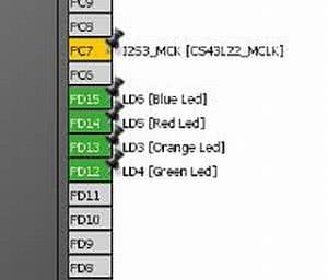

Moduł STM32F4Discovery ma zamontowane 4 diody LED dołączone do linii portu PD: zieloną do PD12, pomarańczową do PD13, czerwoną do PD14, niebieską do PD15. Jeżeli w projekcie wybierzemy tworzenie oprogramowania dla tego modułu, to w oknie Pinout wyprowadzenia tych linii portów zostaną zdefiniowane jako linie wyjściowe i opisane etykietami z nazwami diod, co pokazano na rysunku 8.
Listing 3. Ustawienia taktowania mikrokontrolera

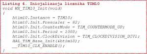

Listing 4. Inicjalizacja licznika TIM10
Spróbujemy teraz tak wykonać projekt, aby cyklicznie zaświecał i gasił jedną lub kilka diod. Do tego celu będzie nam potrzebne odliczanie opóźnienia. Można to zrobić programowo, ale lepszym wyjściem jest użycie licznika i systemu przerwań. Do odliczania opóźnień wybrałem licznik TIM10. Aby go użyć, w zakładce Pinout trzeba wybrać TIM10 i zaznaczyć Activated.

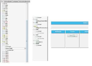

Wtedy ikona TIM10 zostanie wyświetlona w okienku Control zakładki Configuration, jak na rysunku 9. Wybrany licznik TIM 10 trzeba teraz skonfigurować. Jak pokazano na rys. 7 liczniki są taktowane częstotliwością 84 MHz z APB1. TIM10 jest licznikiem 16-bitowym z funkcją automatycznego przeładowania oraz z 16-bitowym preskalerem.

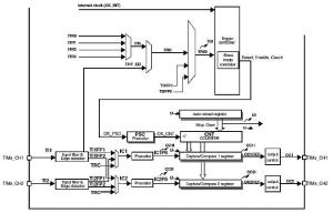

Jego schemat blokowy pokazano na rysunku 10. W trybie zliczania UP (Upcounting) licznik zlicza od zera do wartości zapisanej do rejestru Auto-reload register. Kiedy zawartość licznika i rejestru Auto-reload są sobie równe, to rejestr licznika jest zerowany i odliczanie rozpoczyna się od nowa. W czasie zerowania licznika może być zgłaszane przerwanie.

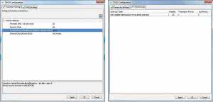

Za pomocą STM32CubeMX tak skonfigurujemy licznik TIM10, aby zgłaszał przerwanie co 1 ms, czyli 1000 razy na sekundę. W pierwszym kroku trzeba ustawić zliczanie w górę (UP) i preskaler na 82, aby na wejściu rejestru licznika była częstotliwość równa 1 MHz. Jeżeli teraz do Auto-reload register wpiszemy liczbę 1000, to licznik będzie się przepełniał z częstotliwością 1 MHz/1000 = 1 kHz, czyli co 1 ms.
Rysunek 11. Konfiguracja TIM10
W zakładce Configuration klikamy na ikonkę TIM10, co powoduje wyświetlenie okna TIM10 Settings. W zakładce Parameter Settings ustawiamy: wartość preskalera równą 82, tryb zliczania UP, okres zliczania równy 1000. Aby licznik zgłaszał przerwanie należy z w zakładce NVIC Settings wybrać TIM10 Update Interrupt and TOM10 global Interrupt Enabled. Oba ustawienia pokazano na rysunku 11. Na ich podstawie STM32CubeMX wygeneruje kod zawierający pokazaną na listingu 10 funkcję inicjalizacji licznika TIM10 oraz funkcję obsługi przerwania - listing 5.

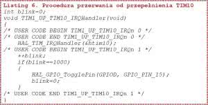

Należy pamiętać o tym, że kod generowany przez STM32CubeMX zawiera jedynie procedury konfigurujące moduły peryferyjne. Jeżeli chcemy, aby te układy zaczęły działać, to musimy je samodzielnie uruchomić wywołując odpowiednią funkcję. W tym przykładzie timer zostanie skonfigurowany, ale nie będzie zliczać impulsów wejściowych. Aby wszystko działało musimy wywołać funkcję HAL_TIM_Base_Start_IT(&htim10); uruchamiającą licznik i przerwania.
Listing 5. Funkcja obsługi przerwania od TIM10
Listing 6. Procedura przerwania od przepełnienia TIM10
Na końcu pozostaje w obsłudze przerwania zaświecać i gasić wybrana diodę. Ponieważ przerwanie jest zgłaszane co 1 ms, to trzeba odliczyć 1000 przerwań, aby dioda pulsowała co 1 sekundę. Do tego celu zostanie użyta zmienna globalna blink, jak na listingu 6.
